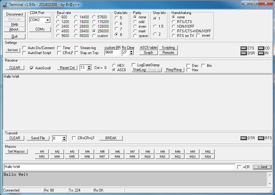

Alex V. schrieb:
> Auch da kann ich aber am virtuellen comport
> keine höhere Baudrate als 128kBaud einstellen.
Die Einstellung der Baudrate am virtuellen SPP-Comport beinflusst aber
nicht die Übertragungsgeschwindigkeit.
Du kannst die auf 300 Baud stellen, und trotzdem 1MBaud rüberjagen.
Das einzige was eine Baudraten/Parity-Änderung an dem Virtuellen Comport
macht (machen sollte):
Es wird ein frame mit Config-Daten an den Empfänger gefunkt, damit
dieser, wenn er mag, seine externe Schnittstelle auf eben diese Werte
einstellen kann.
Idee dahinter: Bluetooth-SPP mit passendem Empfänger ist dann für
PC-Software ein transparenter RS232-Kabel-Ersatz.

Die Baudrate, die im Terminal möglich ist, ist unter Win7 256kBaud. Zur
Baudrate unter Win8 kann ich aber nichts sagen, bin und bleibe erstmal
Win7-Nutzer...
Interessate Aussage. Quellen?
Mich wundert es gerade, dass ich schonmal erfolgreich einen FTDI mit
3MBaud betrieben hatte. (mit Putty)
Desweiteren sollte die Baudrate über Bluetooth völlig egal sein, da es
nur eine Nummer ist, die zum Remote Device übertragen wird.

@Little Basdart
Terminal auf und gucken? Windows meckert nicht und der 115.2kBaud-uC
versteht dann die Welt nicht mehr.
von Felix A. (madifaxle)
Hier noch der Screenshot.
Jumper auf Pins 2 und 3 gesteckt -> Text kommt
Jumper entfernt -> Text bleibt aus
Das Brücken von RX und TX am MAX3232 bei 256kBaud führt übrigens zu ...
nix. Da endet sein Können.
