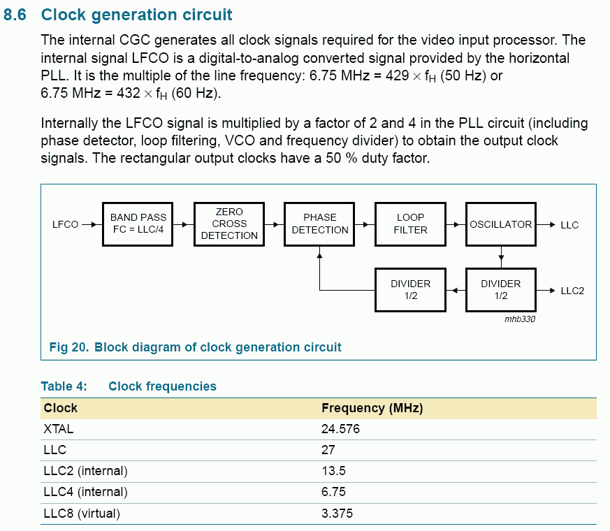

Die PLL soll also ein ganzzahliges Vielfaches von 15625 Hz in der
Gegend von 13,5 MHz erzeugen. 864 ist der exakte Wert für 13,5 MHz.
Ein Teiler durch 216 läßt sich mit einem 74HC40103 herstellen, dann
noch zwei D-Flipflop im 74HC74 (für ein symmetrisches Rechteck am
Ausgang in dieser Reihenfolge, der 40103 liefert einen Nadelimpuls )
oder einen 74HC4020, dann hat man noch Zählausgänge für irgendwelche
Zusatzfunktionen und den 74HC4064, das sollte funktioneren.

Also nochmal: Ich möchte den AVR möglichst synchron zum Pixeltakt des
PAL-Bildes takten, auf welches ich die schrift overlayen möchte... Ich
tippe beide genannten PLL Lösungen tun das?
Ich fasse nochmal zusammen, ob ich das richtig verstanden habe:
Ich nehme den 74HCT4046 als Phase Comparator und VCO. Den Ausgang des
VCO koplle ich über den 74HC40103 und 2 FF (macht dann 216*2*2=864 als
Teiler) auf den Phasenkomparator zurück. So im Prinzip korrekt?
