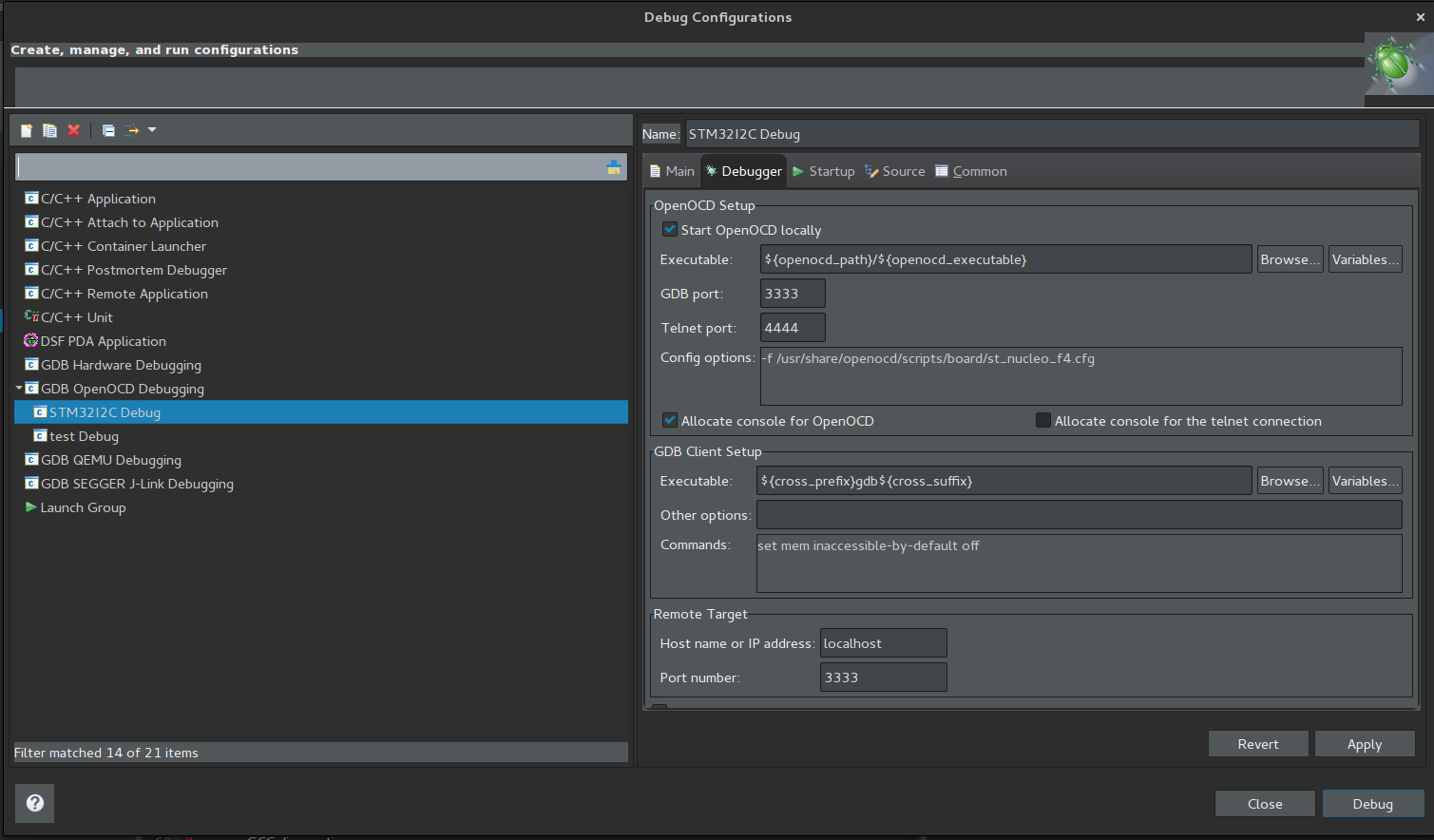

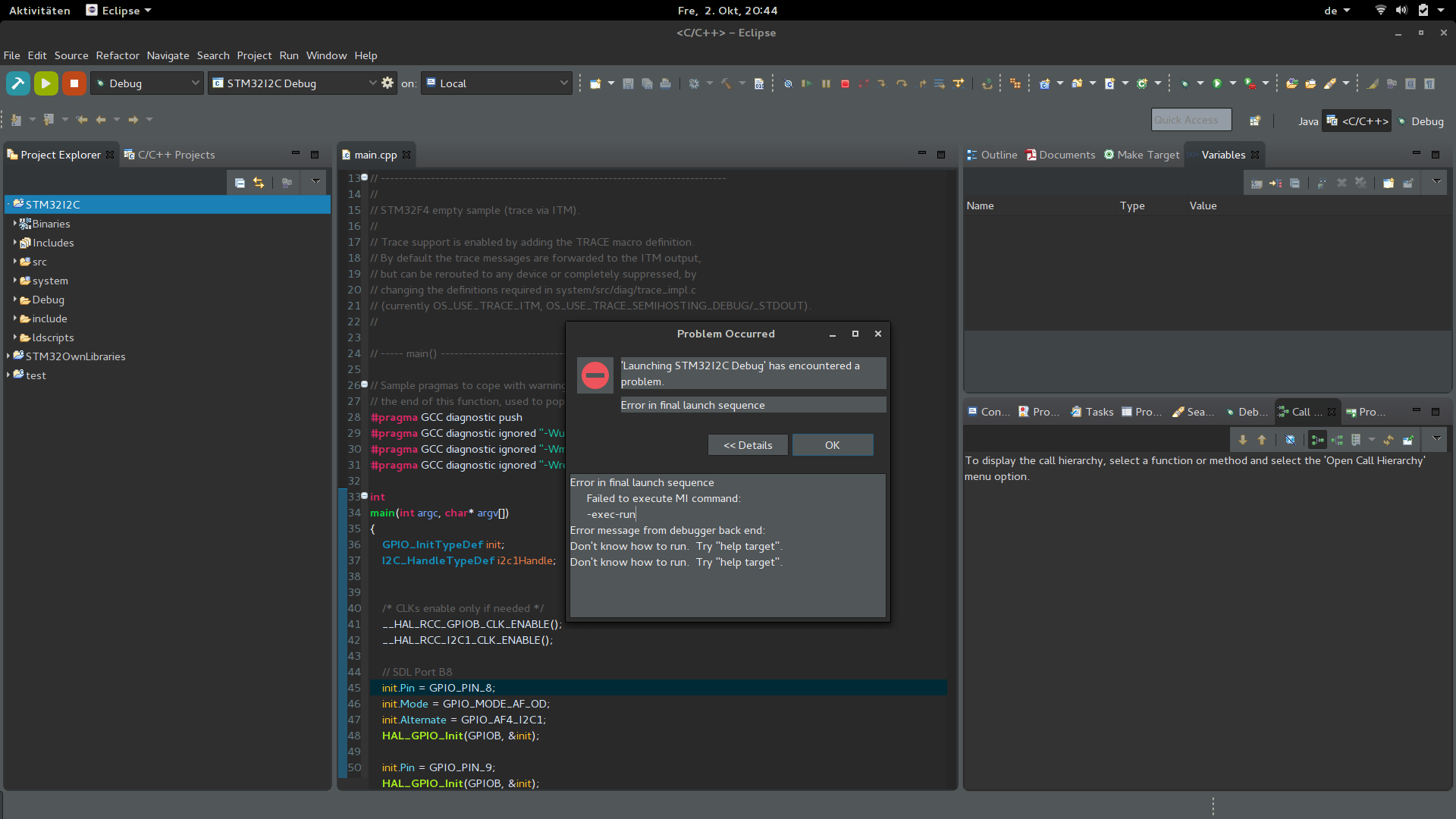

Im Moment habe ich einfach ein STM32F4 Projekt in Eclipse angelegt. Habe dann in den Debug configurations "GDB OpenOCD Debugging" eingstellt und dann versucht zu debuggen. Leider kommt dann jetzt immer die Meldung: Error in final launch sequence Failed to execute MI command: -exec-run Error message from debugger back end: Don't know how to run. Try "help target". Don't know how to run. Try "help target". "Don't know how to run. Try "help target"." das kommt auch beim gdb wenn man vorher vergisst tar ext :3333 einzugeben

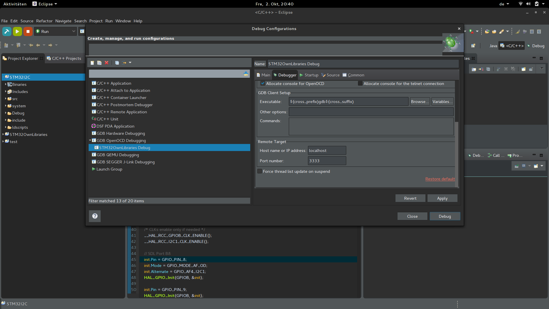

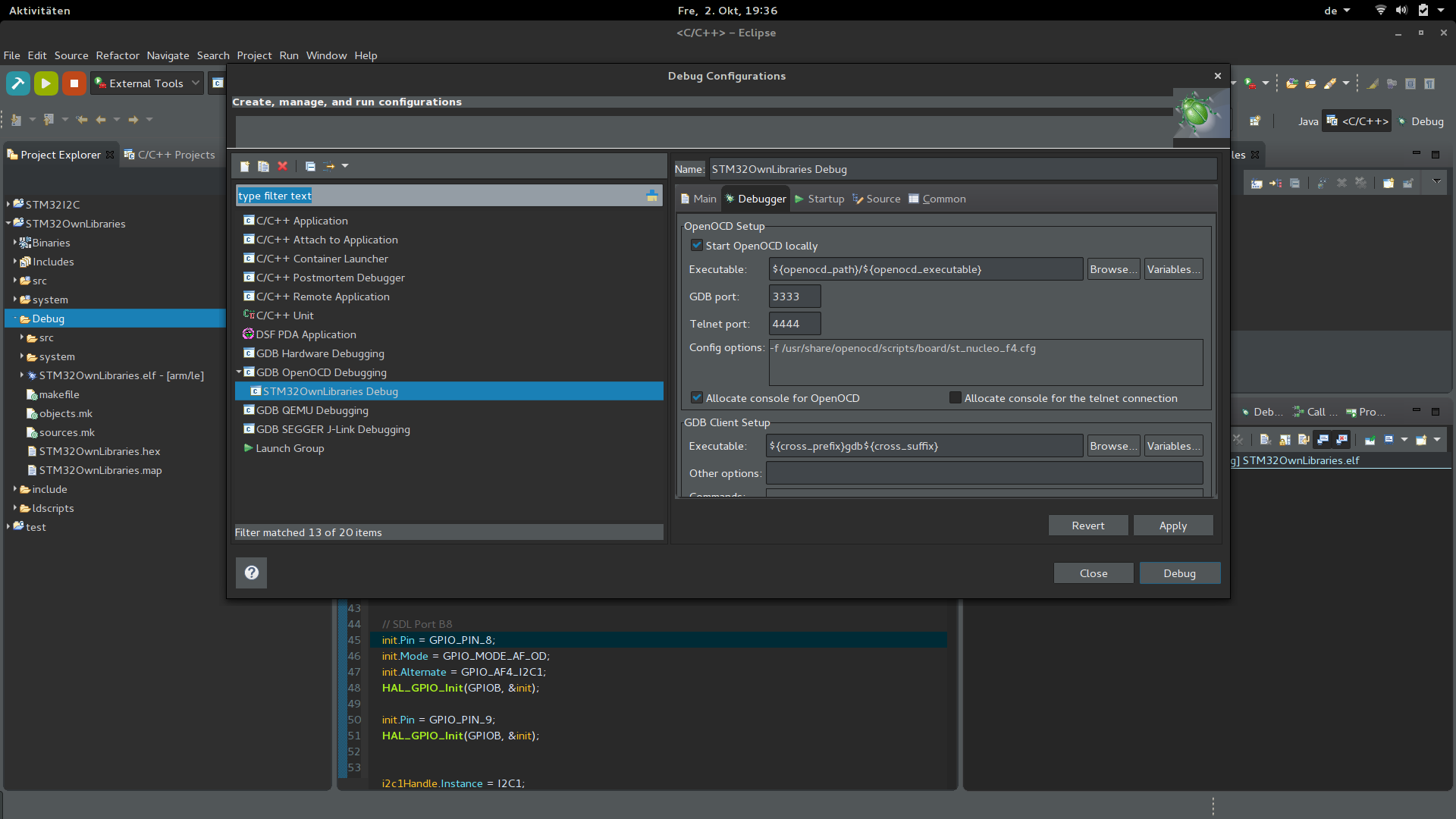

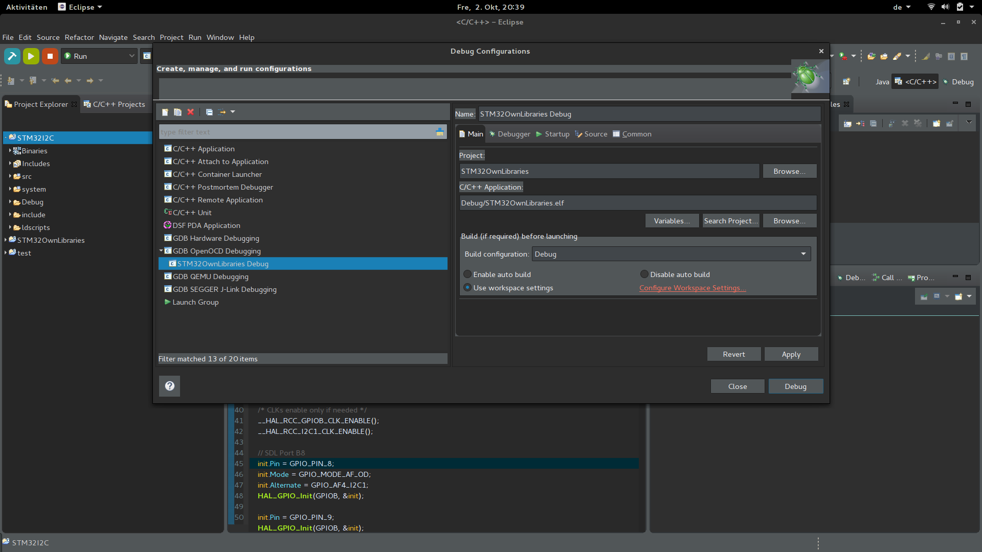

Martin M. schrieb: > Don't know how to run. Try "help target". falscher gdb? Falsches executable? Zeig mal den ganzen Output (alle Konsolen die Du findest), ebenso alle tabs der debuggereinstellungen.

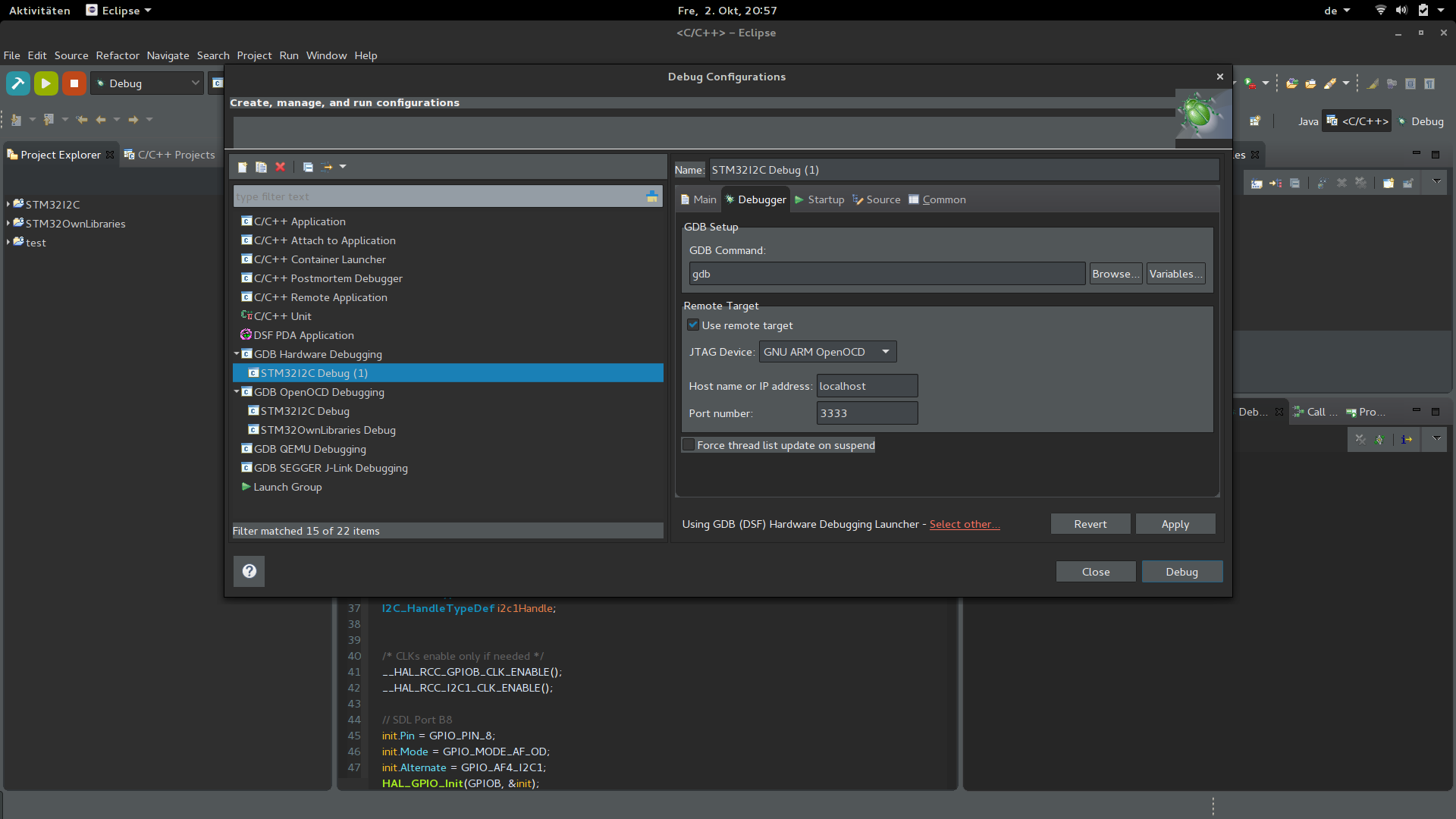

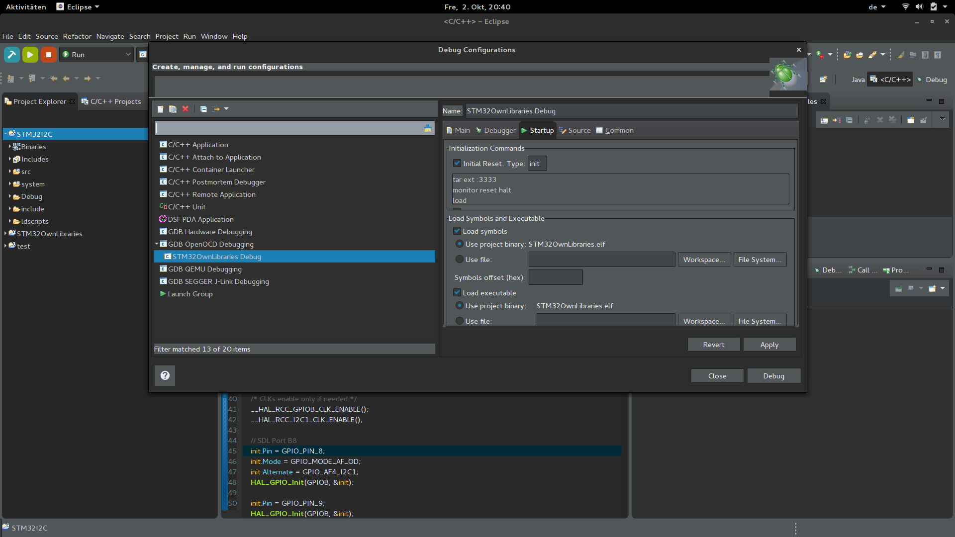

Die Befehle im Bild "Bildschirmfoto von »2015-10-02 20-40-16«" habe ich eingefügt, hat aber keinen Einfluss gehabt. Konsolen habe ich in Eclipse keine gefunden die nicht leer sind.

Um den Fehler einzugrenzen könntest Du OpenOCD separat in einer Konsole starten und nicht automatisch aus eclipse.
Muss ich da GDB Hardware Debugging auswählen? Was für eine Debugconfiguration muss ich da machen?
#4295974

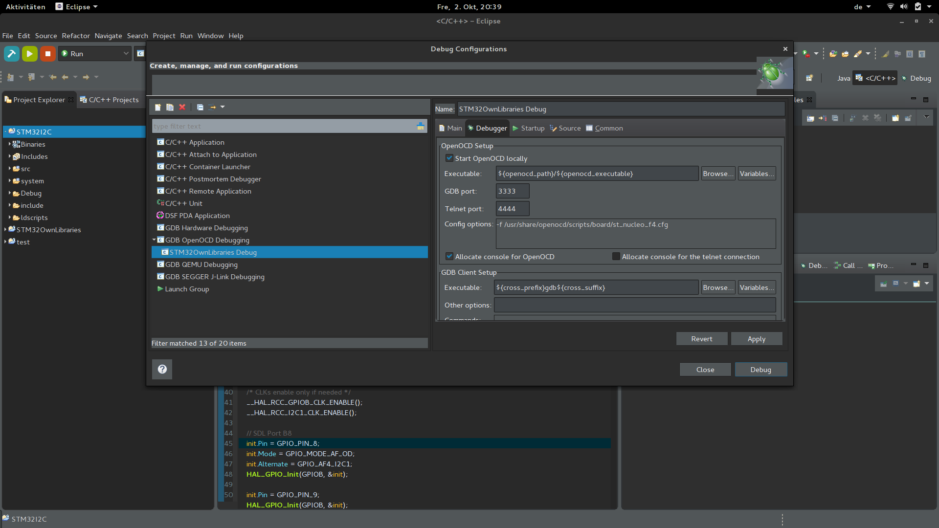

Wie Du im ersten Beitrag geschrieben hast. Im Terminal das funktionierende OpenOCD strarten und in eclipse bei "Start OpenOCD locally" den Haken raus nehmen.
#4295976
Sehe gerade im Bild: gdb stell mal den arm-none-eabi-gdb ein.
#4295978
Martin M. schrieb: > Muss ich da GDB Hardware Debugging auswählen? Nö. Bleib bei der Server Version.

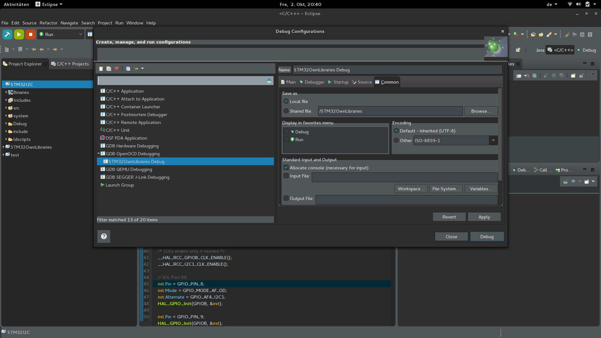

So sieht das bei mir aus, initialization commands ist komplett leer. Mit Konsole meinte ich das im console-view, siehe zweiten Screenshot Edit: sehe gerade was mein Vorposter ebenfalls gesehen hat: Du verwendest den falschen gdb, du brauchst arm-none-eabi-gdb aus der arm-none-eabi Toolchain, nicht den gdb der für nativen intel code auf Deinem Rechner gedacht ist, der kann mit arm code nichts anfangen.
Habe jetzt mal versucht /bin/arm-none-eabi-gdb bei executable einzustellen. Hat auch nichts gebracht. OpenOCD bekommt nichts mit (Wenn ich den gdb im Terminal ausgeführt habe, sah man im Openocd terminal dass eine Verbindung aufgebaut wurde).

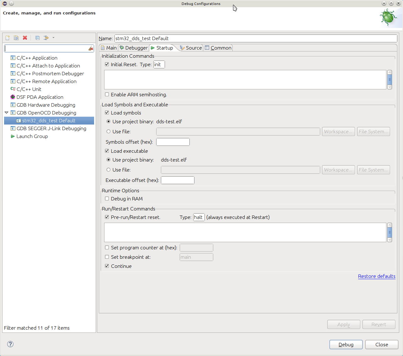

Hier hab ich noch ein paar Screenshots von ner funktionierenden Konfiguration (Nucleo F401RE) in nem alten Posting von mir ausgegraben: Beitrag "Re: STM32 unter Linux programmieren und debuggen"

Bernd K. schrieb: > ier hab ich noch ein paar Screenshots von ner funktionierenden > Konfiguration (Nucleo F401RE) in nem alten Posting von mir ausgegraben: Bin ich heute schon durchgegangen. ;) Was ich mich noch erinnern kann, war dass ich diese Befehle die ich oben auch geschrieben habe irgendwo in eclipse eingefügt habe. monitor reset halt load monitor reset init thbreak main continue
