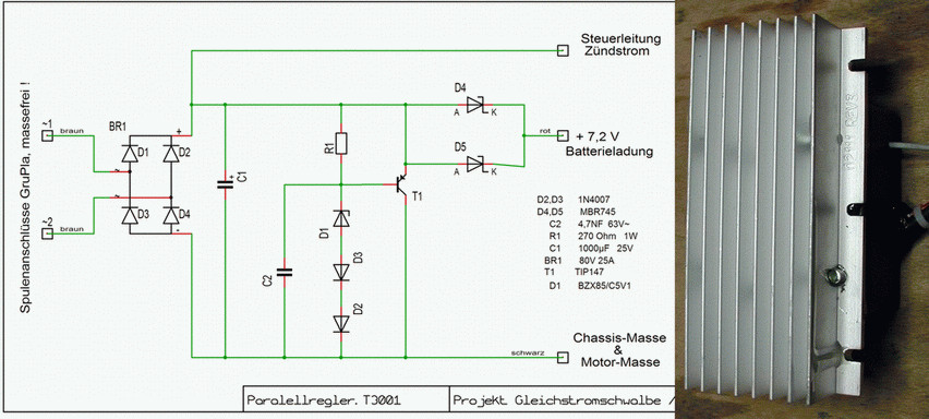

bin derzeit etwas intensiver mit der Elektrotechnik in Kontakt und
möchte ggf. für meine kleine 50ger die Batterieladung etwas ändern. Zu
Beginn war das eine einzige Diode, welche ich dann mit einem
Brücken-Gleichrichter getauscht habe (Natürlich habe ich auch die
Ladespule Masselos gemacht, sodass das auch funktioniert). Allerdings
möchte ich eigenltich auch verhindern das die Batterie zu stark geladen
wird und deswegen sollte bei einer gewissen Spannung der Akku nicht mehr
geladen werden. Im Netz findet man ja viele Schaltungen dazu, so habe
ich auch einen Parallelregeler gefunden (siehe Anhang). Allerdings wird
hier bei einer gewissen Spannung alles über den Transistor geleitet, der
dann auch warm wird (laut Berichten). Ich nehme mal stark an, dass wenn
die Batterie komplett geladen ist, die komplette Energie über T1
abgegeben wird; ist ja eigentlich nen Kurzschluss. Oder bedenke man den
Fall wenn die Batterie abgeklemmt wird. Dadurch werden die Spulen und
Bauteile zusätzlich belastet, obwohls nicht sein müsste (wenns auch nur
marginal ist - so denke ich).

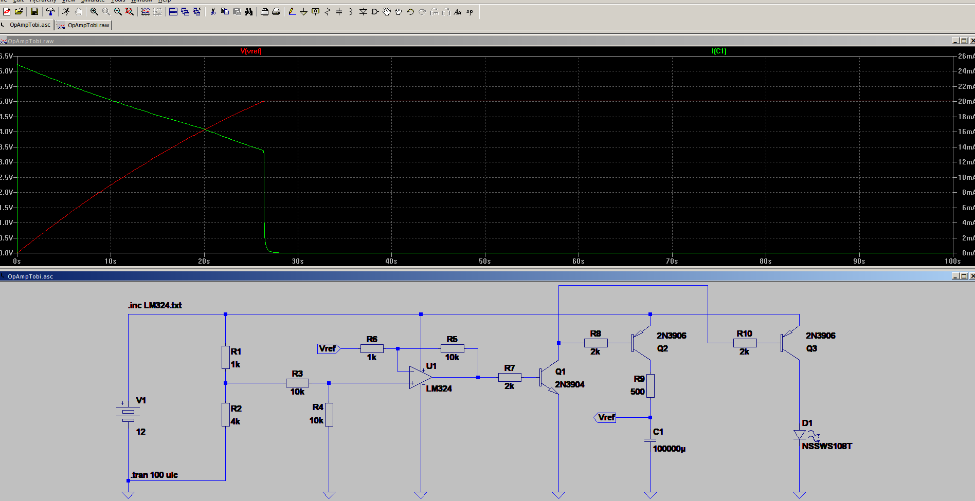

Demnach wollte ich einfach selber mal testen ob ich in der Lage wäre
eine Schaltung aufzubauen, bei der ab einer gewissen Batterie-Spannung
die Batterie vom Laden gekappt wird ohne das über einen Parallelregler
irgendwie Energie verbraten wird. Meine Idee war es über einen PNP
Transistor die Batterie zu schalten und via einen NPN Transistor die
Basis vom PNP zu kontrollieren. Kurzum, Batteriespannung < Schwellwert
-> NPN leitet und somit auch PNP. Batteriespannung >= Schwellwert -> NPN
leitet nicht mehr und damit sperrt auch der PNP.
Ich hab da jetzt länger rumgetan und hab letztenendes zudem mit einem
OP-Verstärker gearbeitet. Laut LT-Spice funktioniert das schematisch
auch. Als Beispiel habe ich ne 12V Spannung mit der ein Kondensator
geladen wird. Während dieser aufgeladen wird, brennt zugleich eine
Kontoll LED. Sobald ein Schwellwert von ca. 5V am zu ladenden C erreicht
wird, wird über den OP die Ladung des C's und die LED über den PNP
gekappt.
Ist das erste mal das ich mich an so ne Schaltung ranwage und auch einen
OPAmp verwende (ist ganz neu für mich). Was meint ihr dazu? Ist das
großer Schwachsinn den ich mir da ausgedacht habe?
Grüße Tobi
Leider ist es kein Kurzschluss, sondern die Spannung wird von dem
Transistor begrenzt, und somit wird die Energie dort verheizt.
Eleganter ist es einen wirklichen Kurzschluss zu fabrizieren, z.B. mit
einem Thyristor, denn ein Kurzschluss setzt wegen P=U*I und U=0 keine
Leistung um, und damit entfällt auch der entsprechende Spritverbrauch.
Konstruktionsbedingt vertragen leider nicht alle Generatoren einen
Kurzschluß, aber es gibt welche, bei denen man das so macht.
Wie das bei der Schwalbe aussieht, weiß ich leider nicht.
Alternativ bietet sich ein Serienregler an, aber dabei ist zu beachten
dass die Generatorspannung im Leerlauf sehr hoch werden kann,
insbesondere, wenn der Transistor die Last ab_schaltet_.
Dabei ist sicher mit mehreren Hundert Volt zu rechnen, und das ist weit
jenseits dessen, was ein 2N3055 verträgt.
Zum Glück gibt es  heute aber Leistungs-MOSFETs und IGBTs zu zivilen
Preisen.
Solltest du damit planen, so beachte bitte, dass auch die
Steuerelektronik bzw. deren Versorgung derartige Spannungen aushalten
muss.
Gast #4296321
Stimmt, mein Fehler. Heißt bei gewisser Spannung über die Zener wird der
Transistor leitend und wegen U*I wird da dann die Energie verheizt.
Wäre es nicht auch möglich den Thyristor so zu steuern, dass er öffnet
sobald die Betriebsspannung erreicht ist? Also quasi das Gate mit ner
Zener und nem Widerstand an Masse legen?
> Preisen.
> muss.
Schau ich mir noch an. Meine Schaltung wäre ja dann quasi auch eine Art
Serienregelung, oder? Da du nicht auf meine Schaltung eingegangen bist,
nehme ich stark an das das nicht wirklich was taugt :D
Grüße Tobi
#4297681
was natürlich Humbug ist.
> Kurzschluß,
Eher vertagen sehr viele Generatoren einen Kurzschluss nicht.
Warum ist das wohl so?
Ja, man kann es machen, aber sicher nicht um Energie zu sparen.
Bei einem externen Kurzschluss wird die gesammte erzeugte Energie im
Innenwiderstand des Generators verbraten und das ist genau das Maximum
dessen, was der Generator überhaupt umsetzen kann, weil beim Kurzschluss
nur der Innenwiderstand als Last wirkt.
Deshalb wird in sehr vielen technischen Anwendungen genau der
Kurzschlussfall peinlichst vermieden, weil das oft zu Überlastung und
Zerstörung führt, außer der Generator ist expliziert Kurzschlussfest
ausgeführt.
Gruß Öletronika
Könnte man so sagen.

#4297722
handelt es sich tatsächlich um eine Schwalbe? Welche Baujahr konkret?
> Zu  Beginn war das eine einzige Diode, welche ich dann mit einem
Warum das? Dann wird der Akku je umso eher überladen.
Woher kommt diese Idee bzw. Empfehlung?
> Allerdings
> geladen werden.
An sich löblich, der Gedanke.
Man sollte aber rel. genau über die Zusammenhänge Bescheid wissen und
nichts machen, was nicht wirklich erprobt ist. Im schlechtesten Fall
brennt dir nämlich die ganze Karre ab, wenn du da unqualifiziert dran
rumpfuschst.
Grundsätzlich sind in solchen Mopeds offene Bleiakkus verwendet worden.
Diese sind ziemlich unempfindlich gegen Überladung. Da die Lichtmaschine
der Schwalbe eh recht schwach war und kaum große Leistungsreserven hat,
ist die Akkuladung moderat, zumal man ja heute immer mit Licht fahren
soll.
Das schlimmste was dabei passiert, ist dass der Akku etwas ausgast, wenn
er ständig voll ist. Das aber ist gar kein Problem, sofern du regelmäßig
aller paar Wochen den Säurestand im Akku prüfst und bei Bedarf
nachfüllst.
Akkupflege scheint mir hier wichtiger als zusätzlicher Schnickschnack.
Das scheint mir auch die sinnvollste Variante, wenn man überhaupt meint,
was verändern zu müssen. Wie intensiv fähst du denn mit dem Moped?
Ich würde denken, erst bei Laufleistungen einigen zehntausend km pro
Jahr ist das Problem überhaupt relevant. Ansonsten entlädt sich der Akku
auch regelmäßig in Standzeiten und muss auch wieder nachegalden werden.
> Allerdings wird
Ja logisch. Dafür ist solch ein Parallelregler auszulegen.
> abgegeben wird;
Was heißt schon die "komplette Energie"?
Wenn du mit Licht fähst, bleiben da paar Watt für den Akku übrig, die
dann eben verheizt werden. Der Hauptanteil wird eh im Frontscheinwerfer,
Rücklicht und Zündung umgesetzt.
Nein, das ist kein Kurzschluss. Es ist eine geregelte Last, welche die
Spannung eben auf Nennspannung hält. Genau das macht sonst der Akku.
Ja, eine solche Zusatzschaltung muss eben auch zuverlässig unter allen
Umständen funktionieren. z.B. ohne Akku, aber auch bei Hitze, Kälte,
Feuchte, Vibrationen usw.
Insgesamt machen diese Bedingungen eine Fahrzeugelektrik hoch
anspruchsvoll, so dass man wenig versierten Bastlern absolut nicht raten
kann, daran zu fummeln.
> Dadurch werden die Spulen und Bauteile zusätzlich belastet,
Was auch immer du das basteln willst, es wird vermutlich nicht gut
funktionieren und die Zuverlässigkeit des Systems erheblich reduzieren.
> gekappt.
Wen man etwas mit Spice erfolgreich simuliert hat, heißt das noch lange
nicht, dass es in Praxis überhauüt funktioniet, geschweige denn dass es
zuverlässig unter allen Störeinflüssen geht. Oder hast du die Störungen
auch alle mit simuliert?
Ich rate dir ab, die Elektrik zu vermurksen.
>> gekappt.
> nicht, dass es in Praxis überhauüt funktioniet, geschweige denn dass mes
> zuverlässig unter allen Störeinflüssen geht. Oder hast di die Störunge
Das ist durchaus klar.
> Ich rate dir ab, die Schwalbe so zu vermurksen.
> Persönlich bin ich einige Jahre auch Schalbe gefahren und habe auch viel
> dran gebastelt, wenn es den nötig war. Aber das ist sehr lange her.
Die OPAmps habe ich noch nie angerührt. Nach einem Wochenende und einer
kleinen Literaturrecherche ist das alles sehr klar geworden. Ein
wunderbares Bauteil. Wieso sprichst du ständig vom Pfusch und Murksen
und wieso gehst du nicht auf diese Schaltung ein?

Weil ich aus deiner Fragestellung abgeleitet habe, dass du zu der
Thematik noch nicht viel Erfahrung hast. Ein OPV alleine macht gar
nichts.
Der braucht z.B. eine ordentliche Stromversorgung und eine
Referenzspannung ist auch noch nötig. Schaltungen mit OPV können auch
total spinnen und in einem mit Störungen verseuchten Bordnetz braucht es
einige Erfahrungen im Schaltungsdesign.
Bei der Schaltung oben habe ich einige Zweifel.
So irgendwie wird die sich das wohl bei ungefähr 7V einstellen.
Aber was nützt das? Driftet die Spannung eher gegen 7,5V, dann wird der
Akku doch überladen, driftet sie unter 7V, dann wird er eher zu wenig
geladen.
Ein leichstes Überladen (Überladen mit mit rel. geringem Strom) soll
aber die Sulfatisierung der Platten behindern. Das wäre also eher
positiv.
Starke Überladen (mit hohem Ladestrom) geht bei der schwachen
Lichtmaschine IMHO eh schlecht.
Leichtes Überladen der Zellen garantiert auch eine gleichbleibende
kapazität. Bei regelmäßigem Teiladen können die Zellen rel. weit in der
Kapazität auseinander driften. Im schlimmsten Fall führt das zu
Frühausfall wegen Tiefentkladung der schwächsten Zelle.
Sowohl die Dioden als auch die Z-Dioden haben alle gewisse Toleranzen.
In Summe kommen da schon mal um 100mV oder mehr zusammen.
Gut, das könnte man noch irgendwie prüfen und evtl. auch abgleichen.
Die Flusspannung hängt auch vom Diodenstrom ab.
Alle pn-Übergänge (Dioden, U_be vom Transistor) haben zusätzlich einen
gewissen Temperaturgang. Bei Si-Dioden nimmt man ca. -2mV/K an. Also je
heißer, desto niedriger die Flußspannung.
Bei einem Temperaturbereich von von -0°C bis +60°C sind das schon mal
ca. 120mV für eine einzige Diode. Mit D2 und D3 hast du schon mal 2 in
Reihe also über 200mV Temperaturdrift.

5,1V-Z-Diode dürfte nicht so kritisch sein.
Die U_be des Transistor geht auch noch ein. Da dessen Temp. nicht nur
von der Umgebungstemp. sondern auch noch stark vom Strom und der Kühlung
abhängig ist, wird dessen Drift eher noch mehr ausmachen, z.B. 0-120°C
macht bis über 200mV Drift aus. Dabei ist die Chiptemp. des Trans.
relant, nicht dessen Temp. außen am Gehäuse.
Allerdings kompensiert sich die Drift von U_be des Trans. teilweise mit
den Dioden D1 + D2.
Den Temperaturgang des Blei-Akkus müßte auch noch berücksichtig werden.
Hier gibt es eine Info dazu:
http://www.elkoba.com/blog/die-ladespannung-beim-bleiakku-im-verhaeltnis-zur-temperatur/
Evtl. kompensiert der sich zumindest teilweise mit den Driften der
ganzen Schaltung aber das geht dann doch in "Kaffesatz lesen" über.
Ohne genaue Berechnungen oder besser Versuche am realen Objekt kann ich
dazu keine Aussagen mehr machen.
Ob die Schaltung also tatsächlich Sinn macht oder eher nix bringtm,
außer Aufwand, das kann ich nicht sagen. Der Rest meiner Argumente steht
ja oben, auch wenn sie dir so nicht gefallen.
Ich selbst habe schon Ladeschaltungen für empfindliche Blei-Gel-Akkus
entworfen. Dazu gibt es z.B. diesen IC:
http://datasheets.maximintegrated.com/en/ds/ICL7665.pdf
mit dem die Unterspannungüberwachung also auch die Umschaltung von
Voll-Laden auf Erhaltungs-Laden gemacht werden kann.
Dazu wird dann auch ein Thermistor eingesetzt, der die Drift der
Ladeschlussspannung kompensiert.
Das alles ist aber sehr komplex und für deinen Anwendungsfall auch IMHO
ziemlich überflüssig.
Gruß Öletronika
> nichts.
Die Stromversorgung und die Referenzspannung könnte man ja
bereitstellen, das wäre meines Erachtens nicht so das Problem.
Ich nehme an das du auf den Parallelregler abzielst. Der funktioniert
laut Forenberichten sehr gut und der Kühler wird auch handwarm, somit
arbeitet der auch in den Fällen in den er zum Einsatz gekommen ist.
> geladen.
Die Schaltung oben war nicht nachgerechnet und sollte nur ein Beispiel
des Parallelregler geben. Sollte ich sowas mit in mein Boardnetz
aufnehmen, dann würde ich natürlich auch diverse Messungen im Laufenden
Betrieb machen. Zudem wird erst der Langzeitversuch am Objekt
Rückschlüsse erlauben. Ich hab während meiner Arbeit hier in Österreich
einfach einige Zeit am Abend und am Wochenend mir darüber etwas Gedanken
zu machen und ich finde es ganz amüsant.
