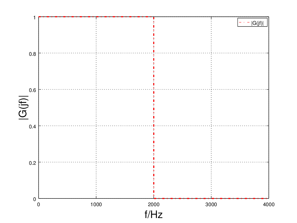

Guten Abend,
Ich habe eine Verständnisfrage zum Thema Abtasttheorem, konkret geht es
um die Bezeichnung der >exakten Rekonstruktion<, wie er auch in diesem
Wikipedia-Artikel Verwendung findet:
https://de.wikipedia.org/wiki/Shannon-Theorem (2.Absatz).
Dazu eine Berechnung mit Mathcad:
->Eingangssignal: 1kHz, Sinus, 2Vpp
->Abtastfrequenz: 4kHz
->Rekonstruktion: idealer Tiefpass, fg = 2kHz
Das Ergebnis:
Das Ausgangssignal ist phasenverschoben zum Eingangssignal, auch die
Amplitude ist geringer.
Nun meine Frage:
Fällt das Ergebnis unter >exakte Rekonstruktion< oder, wenn nicht, wo
liegt mein Denk-/Rechenfehler?
Vielen Dank für jeden Tipp oder Hinweis!
Mfg,
Michael

Michael .. schrieb:
> wo liegt mein Denk-/Rechenfehler?
Ich vermute, dass das Sampling am ANFANG des Intervalls stattfindet, für
die Berechnung aber die MITTE verwendet wird. Das Ergebnis wäre dann um
die halbe Intervallbreite nach später verschoben. Dies käme auch gut mit
der Darstellung hin.
OP #4300490
Yalu X. schrieb:
> Wenn ich deinen Mathcad-Sreenshot richtig interpretiere, machst du keine
> ideale Abtastung.
Wenn ich mit nicht irre, wird unter idealer Abtastung eine Abtastung in
einem unendlich kurzem Zeitpunkt verstanden. Dies wäre ja der Fall?
Super Tipp! Im Anhang die Korrektur, es gibt keine Phasenverschiebung
mehr. Nur die Amplitude ist geringer als die des Eingangssignals.
Mfg
Michael

OP #4301568
C Programmierer schrieb:
> Ich kenne MathCad nicht, aber in dem Kommentar wird die "Anzahl der
> benötigten FIR Koeffizienten" für den Tiefpass berechnet. Und diese
> Berechnung machst du sicherlich nicht, wenn du sowieso weißt, dass
> "unendlich" rauskommt. Ich denke ein Tiefpass unendlichster Ordnung ist
> nicht möglich.
Hmm...
Ich habe mir das so überlegt:
Ein idealer Tiepass sollte bis zur Grenzfrequenz eine Verstärkung von 1
und eine Phasenverschiebung von 0 besitzen.
Danach habe ich die Fourier-Koeffizienten bestimmt.
Und nun habe ich nur jene Fourier-Koeffizienten ausgewertet d.h.
aufsummiert, welche unter der gewählten Grenzfrequenz des Tiefpasses
sind.
Liegt hier der Fehler?
Mfg
Michael
Moderator #4301807
Michael .. schrieb:
>> ideale Abtastung.
Ja, das ist aber nur die halbe Miete:
In dem abgestasteten Signal, also dem, mit dem du den idealen Tiefpass
fütterst, dürfen die einzelnen Abtastwerte ebenfalls nur unendlich kurz
dauern, d.h. das Signal muss eine Folge von Dirac-Impulsen, jeweils
multipliziert mit dem entsprechenden Abtastwert, sein. Ich weiß nicht,
wie du so etwas mit Mathcad realisieren kannst. Zur Not kannst du die
Dirac-Impulse durch sehr schmale Rechteckimpulse mit dem passenden
Flächeninhalt annähern.

OP #4307556
Mit den Dirac-Impulsen bin ich mit Mathcad nicht mehr weitergekommen und
habe deswegen das ganze zu einem octave-script gemacht.
Die 'Dirac'-Impulse erzeuge ich durch das Differentieren einer
Sprungfunktion. Das heißt natürlich, dass der Inkrement der
Zeit-Variable möglicht gering sein muss.
Leider habe ich mit dem Script ein paar Probleme:
.) Bei idealer Abtastung sind die Entstehenden Koeffizienten um Faktor
~2000 zu hoch!
.) Die Zeit, wie lange abgetastet werden muss, hängt meiner Meinung nach
vom Signal und der Abtastfrequenz ab. Das heißt: es muss solange
abgetastet werden, bis sich die Abtastwerte wiederholen. Das Problem
dabei ist im Anhang (Bild rect_sig1k_sample2k2) zu sehen.
Bei allen Bildern ist die Amplitude des Ausgangssignals bereits durch
2000 geteilt!
Mfg
