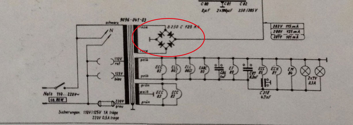

Hallo ihr lieben,
ich weis nicht so recht, ob ich hier richtig bin diese Frage zu stellen,
aber ich versuche es mal:
Ich habe einen alten Grundig SO 360 Konzertschrank geschenkt bekommen.
Leider kommt die Gerätesicherung, sobald ich es einschalte. Egal in
welchem modus, ich habe nun ein paar Sicherungen durch und bin mir
Sicher, dass es irgendwo einen Defekt gibt. Der Tip einfach eine größere
Sicherung zu nutzen sehe ich irgendwie nicht als allzu elegant an...

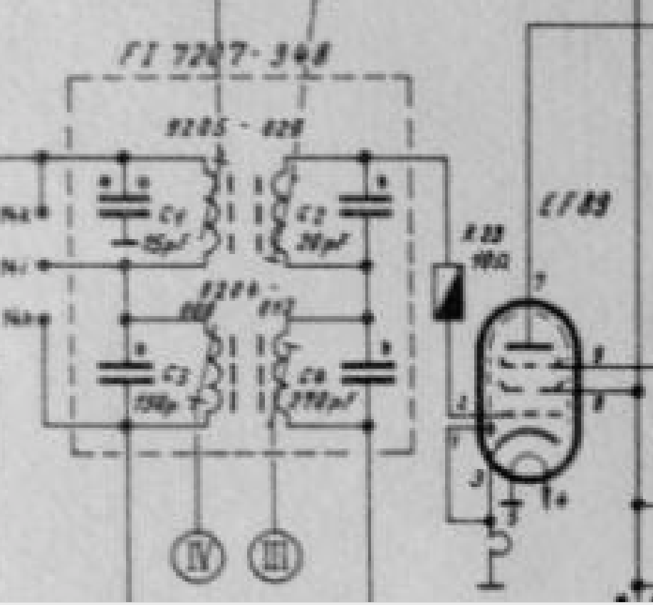

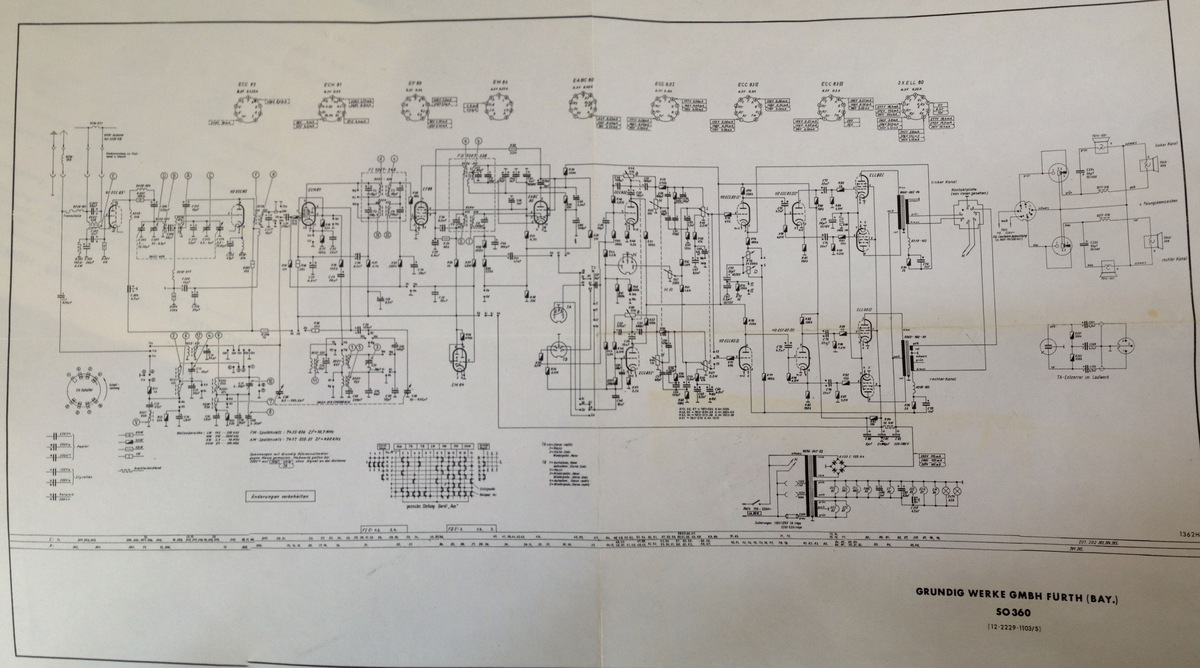

Zu dem Gerät habe ich den Schaltplan bekommen. Den eigentlichen
Verstärker und Empfänger habe ich nun aus dem Schrank ausgebaut und mir
angesehen. Finden kann ich keine durchgebrannten oder offensichtlich
kaputten Bauteile.
Mit Multimeter und Lötkolben kann ich ein wenig umgehen. Nun ist aber
das Gerät für meine Verhältnisse ziemlich komplex (sicher nicht für
geübte Schaltplan-und-Geräte-von-innen-anschauer)
Wie und wo fange ich am besten an bei einem so alten Röhrenverstärker
den Fehler zu finden? Gibt es standardteile die Ausfallen und so ein
Fehlerbild erzeugen?
Ich freue mich sehr über Hilfe,
Liebe Grüße,
Hannes
von H.Joachim S. (crazyhorse)
Hm, auf dem Schaltplan ist nicht allzuviel zu erkennen.
Als erstes würde ich mal den Gleichrichter für die Anodenspannung vom
Trafo abklemmen.
Kommt die Sicherung immer noch: Trafo selbst oder Fehler im Heizkreis.
PS: einfach so einschalten ist bei alten Röhrengeräten, die lange
(mehrere Jahre) stromlos gestanden haben, eh keine gute Idee (Elkos)
von Hannes H. (hannesf)
vielen Dank für die schnelle Antwort!
Wie sollte man denn einen alten Röhrenverstärker anschließen wenn man
ihn nicht anschließen soll ;) ?

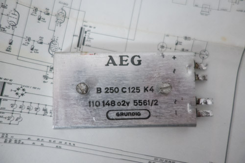

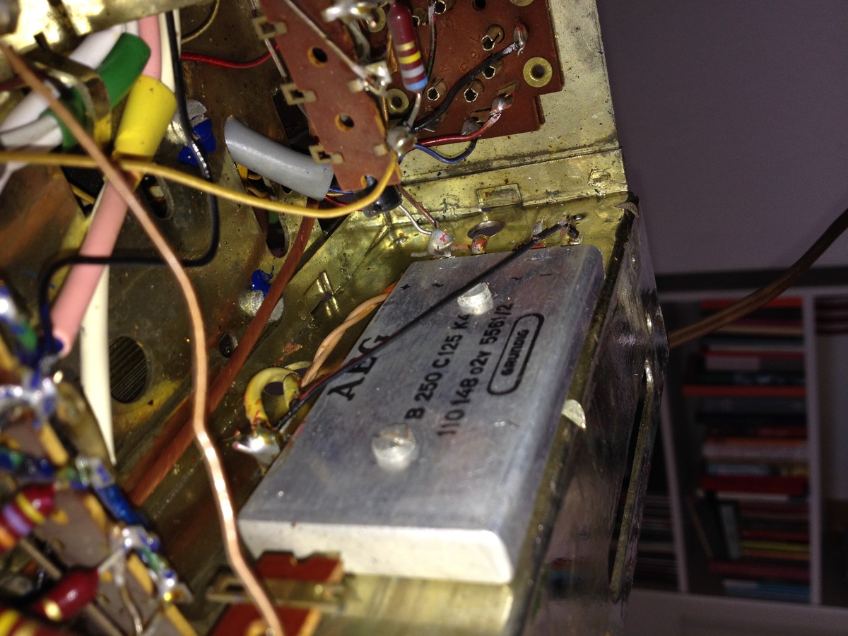

Ist der gleichrihter das im Bild (Anhang)? Dann muss ich nurnoch das
ding im Verstärkerwirrwar finden....
Gruß,
Hannes
von Luca E. (derlucae98)
So sieht er aus:
http://classic-tubeshop-kunisch.de/WebRoot/Store7/Shops/8b30ef9e-ace6-43b4-afb5-afc7dc707193/5495/7EBE/8D7B/AE8A/9395/0A48/3520/89EC/P1010003.JPG
Er befindet sich auf dem ersten Bild in der Seitenwand des Chassis.
Also das da?
(Anhang)
Gruß und Danke!!

Zum Gleichrichter: der könnte schon selbst die Ursache sein. Einfacher
Ersatz durch Siliziumgleichrichter ist aber meist nicht zu empfehlen.

Am wahrscheinlichsten sind die Elektrolytkondensatoren, etwas weniger
der Gleichrichter. Letzterer auch als Sekundärschaden durch
kurzgeschlossene Elkos. Der Rest der Schaltung kann normalerweise keinen
Kurzen verursachen ausser rein mechanisch, z.B. berührende Drähte. Die
Arbeitsschritte:
Grundregel: Bei Arbeiten unter Spannung immer eine Hand in der Tasche !
1. Gleichrichter vom Trafo trennen:
-  Kurzer noch vorhanden = Trafo kaputt, Ersatz nur mit Glück oder Geld
-  Spannung am Trafoausgang ca. 250 V Wechselsp.!!! = Trafo ok
2. Gleichrichter wieder anschliessen, aber ohne die Elkos
-  Kurzer = GlR kaputt, ersetzen durch modernen Siliziumbrücken-
   Gleichrichter 1000V 1A plus Schutzwiderstand 100-220 Ohm/5W davor.
-  Kein Kurzer, aber GlR wird deutlich warm = ebenfalls ersetzen
   Am Ausgang des GlR müssen mind. 200V Gleichsp. messbar sein.
3. Elkos über Glühlampe 230V/ca.15W anschliessen.
-  Lampe leuchtet wahrscheinlich, wird aber im Laufe ca. 1Std. immer
   schwächer. Elkos dürfen nur handwarm werden, sonst Explosionsgefahr.
-  Wenn Lampe aus, haben sich die Elkos neu formiert. Radio müsste
spielen.
-  wenn Lampe nicht ausgeht, Elkos austauschen gegen moderne Typen,
   mindestens 350V (die Spannungswerte lassen sich auf dem Schaltbild
   nicht lesen)
Statt der Einzelschritte ist vielleicht eine Radikalkur sinnvoller:
Wenn Trafo ok, 100 Ohm + Si-GlR 1000V 1A + Elkos 350V oder 450V
Das Gerät befindet sich dann nur nicht mehr im Originalzustand, was
manche Leute ablehnen.
Ich hoffe, ich habe nichts vergessen. Viel Spaß !
Aber denk dran : IMMER 1 HAND IN TASCHE !!! 300V sind lebensgefährlich !

von eric (Gast)
Ich hab mir grad das Schaltbild etwas genauer angesehen.
Wirklich ein gutes Stück! Stereo-Gegentakt-Endstufe,
da lohnt es schon, sich die Arbeit zu machen.
Es gibt aber noch kritische Punkte, wo man genau hinsehen muss,
wenn die Stromversorgung wieder funktioniert.
Vor allem die Koppelkondensatoren zu den Endstufen.
Aber das sind relative Kleinigkeiten,
über die man nochmal reden kann, wenn es soweit ist.
Dafür müsstest Du nur ein besseres Photo des Schaltbildes posten.

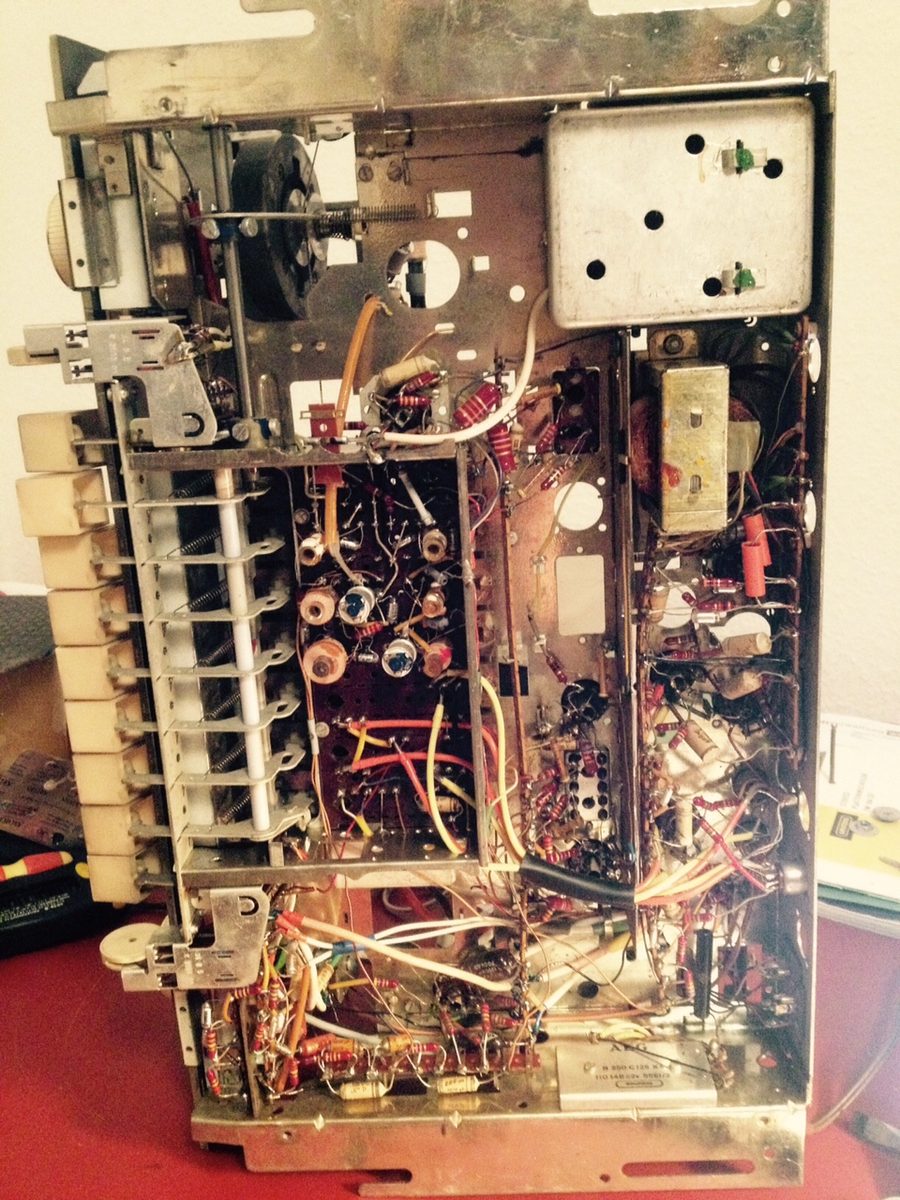

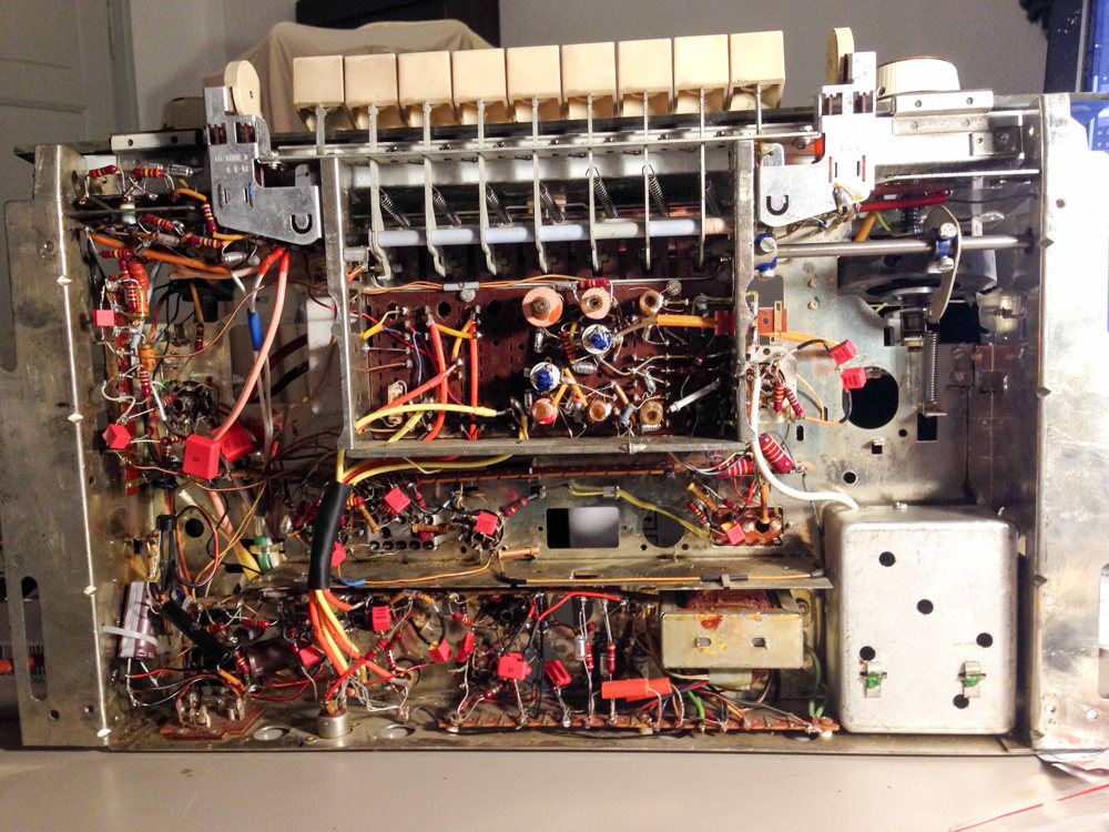

von trafotrenner (Gast)
Hmmm, wenn ich mir dazu das Chassis anschaue... Kann es sein daß dort
irgend etwas fehlt?
von eric (Gast)
Und noch etwas fällt mir auf :
Auf dem Foto sehe ich nur 1 Lautsprecher-Ausgangstrafo.
Wo ist der zweite ? Hoffentlich nicht gefleddert.

Und Schaltpläne nicht unnötig verkleinern, sondern lesbar posten.
von eric (Gast)
trafotrenner schrieb:
> Kann es sein daß dort irgend etwas fehlt?
Ein Platz für einen fehlenden Trafo ist nicht erkennbar. Komisch.
Dann sollte es ja kinderleicht möglich sein, ein einwandfrei lesbares
Bild davon zu machen oder einzuscannen, und das dann hier hochzuladen.
Was soll man denn stattdessen mit Deinem Witzbild anfangen?

Ich zähle im Plan 10 Röhren und sehe im Chassis 8. Wenn man das Magische
Auge abzieht, das sicher nicht im Chassis, sondern irgendwo in der Front
herumbaumelt, dann fehlt also immer noch eine.
Die ECH81 ist neben dem Dreko unter der Ferritantenne.
Die Bilder sind aber wirklich grauenhaft. Das sollt man schärfer und vor
allem größer hinkriegen. So schlecht konnte das nichtmal meine erste
2MPixel Kamera.
von oszi40 (Gast)
Es gibt auch Verbundröhren wo 2-3 in einem Glaskolben sind. Leider ist
auch bei Vergrößerung des Plans kein Typ lesbar. Hannes kann ja mal
"Inventur" machen ob die mit dem Plan übereinstimmen.
von Peter D. (peda)
Der 2. ist in der Alubüchse neben dem ZF-Filter genau über dem ersten.
Aber die beiden Vorröhren ECC83 direkt neben den Netztrafo zu knallen
ist keine durchdachte Plazierung. Ein leichtes Brummen dürfte ständig zu
hören sein. Das ganze sieht doch sehr hingebastelt aus.
Das habe ich versucht, zu berücksichtigen - die Schraffierungen im Plan
konnte ich immerhin gerade so erkennen. Die besagte Ekelröhre ELL80 ist
beispielsweise so eine. Aber endgültige Klarheit im wahrsten Sinne des
Wortes schafft erst ein lesbarer Plan.

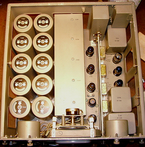

Stimmt, aber warten wir erstmal ab, wie die Arbeitspunkte liegen.
Das waren Konsumgeräte doch fast immer.
Nur zur Info, wie man es besser machen konnte,
2 Bilder eines kommerziellen, amerikanischen Empfängers
aus den 40er Jahren. Da lacht doch das Herz eines Technikers.
Hat damals aber auch mehr als ein Auto gekostet.
von eric (Gast)
> aus den 40er Jahren
Sind irgendwo hängen geblieben. Darum probier ich es nochmal.
von (prx) A. K. (prx)

von Monokel (Gast)
Hannes H. schrieb:
> Zu den hochgeladenen Bilderern: Ich habe sie ziemlich hochaufgelöst
> hochgeladen, nur hat die Forensoftware sie runtergerechnet. hier die
> Originale:
Nix für ungut, aber "ziemlich hochaufgelöst" ist ein leichter
Euphemismus.
Ein Schaltplan ist dann scharf (und damit brauchbar), wenn man alle
Zahlenwerte überall problemlos und ohne Raum für Missverständnisse lesen
kann. Alles andere nennt sich "Bilderrätsel" ;-)
Der Grund ist doch ganz einfach:
Man muß erstens den Plan zweifelfrei analysieren können und Dir zweitens
irgendwann vorschlagen können: "Prüf mal Rsowieso oder Cxyz." Dazu muß
man aber was erkennen können.
Momentan gilt: je oben halblinks, desto Suppe.
okok, ich sehe es ja ein ;)
Ich werde heut mal meinen Scanner rauskramen....

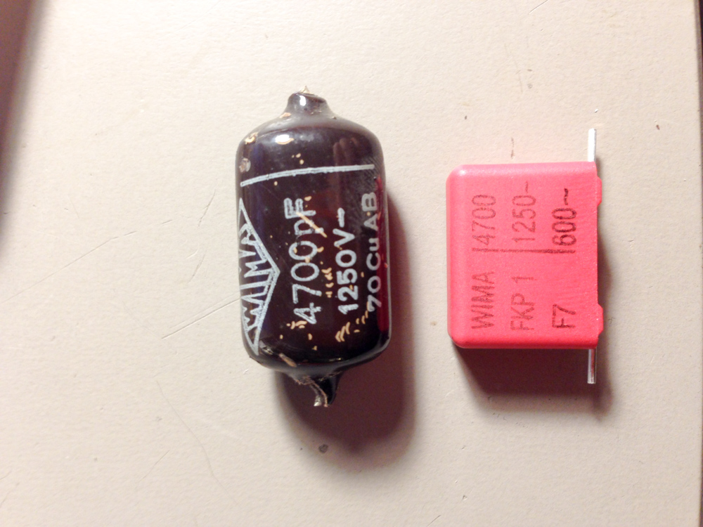

Falls sich der Netztrafo durch Test ohne sekundäre Beschaltung als OK
erwiesen hat:
Auf dem Bild von der Unterseite sehe ich ein paar ERO-Papier-Kandidaten,
die ich an gefährlichen Stellen pauschal tauschen würde.
C73, C74, C75, C76, C77  haben das Potential, Endröhren und
Ausgangsübertrager mit in den Tod zu reißen. Auch C80, C81, C82 kann man
auf Verdacht tauschen.
http://www.magischesauge.de/MagischesAuge_ProblemKondensatoren.htm
Nachdenken über einen weitergehenden Umbau sollte man erst, wenn alles
funktioniert.

Stimmt, mach ich auch gerade so. Sobald der Hannes lesbare Pläne
hochgeladen hat - den Originalplan hat er ja - kann es hier sinnvoll
weitergehen. Vorher ist es alles zwar potentiell richtig, was wir hier
schreiben, aber eben letztlich doch Kaffeesatzleserei.
Finsternis der Vergangenheit... tcha, ganz verschwunden ist der Thread
noch nicht^^
Nach umzügen, Studienabschlüssen und anderen wichtigeren Dingen habe ich
nun entschieden mich nochmal dem Schrank zuzuwenden.
Als erstes gibt es hier ein paar Hochauflösende Fotos vom Schaltplan:
https://cloud.bau-ha.us/s/R5GlVN2w5K4hzvS
Mal schauen wie weit ich mit dem Gerät komme...
Was nun geschehen ist:
1. Gleichrichter ausgebaut, (die rumflatternden kabel dann isoliert),
strom an und siehe da, Sicherung bleibt.
- also Trafo i.o
2. Gleichrichter nur an wechselstrom vom trafo angeschlossen. +,- nicht
an den rest angeschlossen. Strom an: sicherung macht einen Hopser ins
Nirvana.
- Also Gleichrichter Kaput? --> nach ein bischen googlei nach
"gleichrichter testen" habe ich herausgefunden, dass ein gliechrichter
wohl hinüber ist, wenn zwischen den beiden ~ polen ca. 0 Ohm zu finden
sind. bei mir sind es zwischen ~ und ~ 61Ohm; zwischen + und
~ 55Ohm/58Ohm; zwischen - und ~ 115kOhm und zwischen + & - sind es
115kOhm.
Das bedeutet nun, dass ich wohl einen neuen Gleichrichter brauche
(Oder?). da ich genau den gleichen nicht finde brauche ich wohl etwas
anderes.... was nehme ich da?
Die Andere Sache ist, dass ich gern herausfinden würde welche der
Kondensatoren dafür zuständig sind, dass die kiste nicht funktioniert.
Da ich leider nicht so recht weis wie aufwändig das anhand des
Schaltplans ist, frage ich nun rotzfrech mal daher: welche der
Kondensatoren sind im Schaltplan warsch. dafür zuständig dass die Kiste
nicht funktioniert?!
Irgendiwe sehen die Pappe-kondensatoren (oder wie auch immer die
heissen) dermaßen unüberzeugend aus (siehe fotos hier:
https://cloud.bau-ha.us/s/sP8u8amJBpjSaO0 oder in voller auflösung hier:
https://cloud.bau-ha.us/s/up0Drg7QRTOMwlz) dass sie nach meiner Meinung
ja nur dafür zuständig sein können^^
Ich würde mich mal wieder sehr über ein paar Meinungen zu den 2 Sachen
freuen!!
- wie mache ich am besten weiter? Kondensatoren alle raus und ersetzen,
neuer gleichrichter rein und gut ist?!
Liebe Grüße
PS.: im Anhang hier ein Foto vom Gleichrichter der verbaut war...
PPS.: ist das eine alternative zum Gleichrichter?
http://www.ebay.de/itm/Bruckengleichrichter-Gleichrichter-B250C1500-1000-1-5-A-0003/182446043091?_trksid=p2385738.c100677.m4598&_trkparms=aid%3D222007%26algo%3DSIC.MBE%26ao%3D1%26asc%3D20160908110712%26meid%3D0a493f13c1974bb5bee7869c2a159d40%26pid%3D100677%26rk%3D1%26rkt%3D5%26sd%3D121896534591
oder
http://www.ebay.de/itm/Bruckengleichrichter-KBPC-3510-35A-1000V-Gleichrichter-Gleichrichterbrucke-/281465262633?hash=item4188a31229:g:cs4AAMXQ-3NRji~4
PPPS: ;) Den hier
(Beitrag "Re: alter Grundig Röhrenverstärker lässt Sicherung kommen.")
erwähnte Schutzwiderstand für den Gleichrichter verstehe ich nicht ganz:
sollen da ein 100Ohn Widerstand zwischen + & -?
von Joachim B. (jar)
jede kleine stino Greatzbrücke funktioniert
B280 c1500
B380 C1500
https://www.conrad.de/de/brueckengleichrichter-vishay-w04g-e451-wog-400-v-15-a-einphasig-597094.html
oder Lieferand nach Wahl
ein Bild für die Größe
http://www.robotpark.com/image/cache/data/PRO/92157/92157-B380C1500-1-5A-400V-Bridge-Rectifier-Pic001-700x700.jpg
ca 1cm Durchmesser Beine im 7,5mm Abstand sind auch lang genug um die
wieder einzufädeln oder zu verdrahten, optimal mit Schrumpfschlauch
Wenn der Kondensator oder das Gerät einen Kurzschluss hat kann es den
und/oder die Sicherung wieder killen.
Optimal erst mal ohne + und - anschliessen und messen auf DC aber
Vorsicht bei Netz/Röhrenspannung, sind ja über 200V
von Peter D. (peda)
Der hat nur 125mA, da reicht dicke ein 800mA Typ, z.B. B250C800:
http://www.ebay.de/itm/like/262915077112?chn=ps
danke! Ich dachte schon ich muss mir bei ebay für 30€ so ein ding
ersteigern!

Mit welchem Typ Kondensator ersetze ich die Papierkondensatoren? und mit
welchem Typ die Teerbonbons?

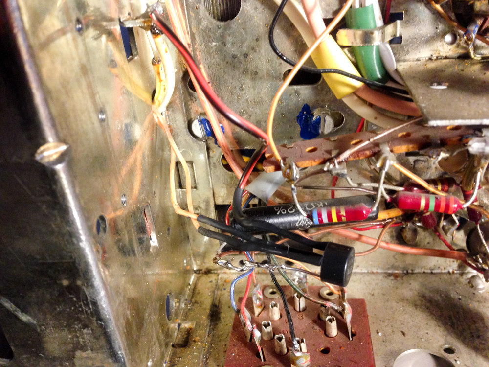

Hallo, ich habe mir so ziemlich jede webseite über alte Kondensatoren
durchgelesen die ich gefunden habe. Und was ich herausbekommen habe:
ERO100 und "Teerbonbons" sind auszutauschen, weil definitiv kaput. Und
so wie die aussehen stimme ich dem zu. Hast du die Fotos gesehen?
(https://cloud.bau-ha.us/s/R5GlVN2w5K4hzvS unter Fotos)
Wenn das Paket hier ist werde ich nach meinem Verständis schon
systematisch vorgehen...
von Peter D. (peda)
Das ist Quatsch. Kaputt ist ein Bauteil erst, wenn Du es durchgemessen
hast und die Parameter zu stark abweichen.
Ein angekratztes Gehäuse hat nichts zu bedeuten.
Man sieht aber deutlich an den verschmorten Kabeln, daß da schonmal
jemand unsachgemäß drin rumgelötet hat.

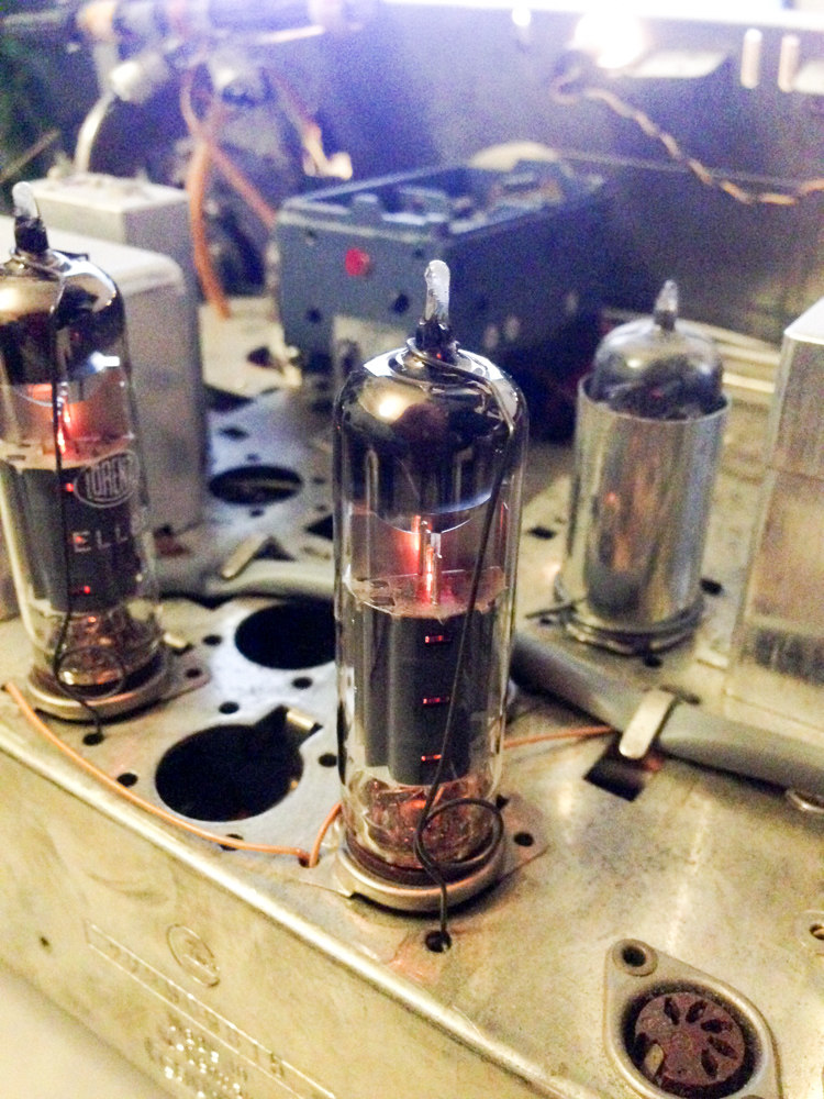

So, an alle Ungäubigen und Pessimisten:
Auch ein unwissender kann eine alte Röhre reparieren!!!
An alle Anderen: Danke!
Ich habe nun alles was irgendwie nach papierelko oder Teerelko aussieht
ausgetauscht UND SIEHE DA: ES FUNKTIONIERT!!!!
Vielen Dank die nun so lange durchgehalten haben und mir immer wieder
blöde Fragen beantwortet haben!
Anbei noch ein paar Beweisfotos von frisch geputzten und glühenden
Röhren!
Weitere Fotos hier:
https://cloud.bau-ha.us/s/P1reFcMgPC0lAss
Gruß und Dank an alle!

von Peter D. (peda)
Da irrst Du, da sieht nichts nach Teer oder Papier aus.
Kunststoffolie ist kein Papier und Teer ist schwarz und klebrig.
Das sind Styroflexkondensatoren und die vollvergossenen schwarzen
Bonbons sind vermutlich sogar tropenfest. Die hätten Dich alle noch
überlebt.
Das Ding hätte schon nach Wechseln des Gleichrichters funktioniert.

Womit hast Du denn den 4700pF/1250V ersetzt, die roten Dinger sehen
verdammt klein aus.
Die Ersatzkondensatoren sollten mindestens die gleiche
Spannungsfestigkeit haben.
Hast du mal die Anodenspannungen gemessen?
Der neue Gleichrichter hat viel weniger Durchlassspannung als der alte.
Dazu ist die Netzspannung inzwischen 230V statt 220V (bei uns geht es
oft in Richtung 240V+).
Röhren sind zwar nicht so empfindlich gegen Überspannuung, aber es
verschieben sich auch alle Arbeitspunkte.
Dazu die "Überheizung" (dein Trafo hat ja wohl keinen 240V-Anschluss?).
Ansonsten: Glückwunsch.
> verdammt klein aus.
Im Schaltplan habe ich die nicht gefunden.(?)
Wo sind die eingebaut?
Mit dieser Spannung können die doch nur auf Netzseite oder bei der
Anodenspannung eingebaut sein.
Auf Netzseite solltest du sie dann nur durch Y-Kondensatoren ersetzen!
von Max707 (Gast)
Das kennt doch Jeder, Lötfett natürlich...
Genau das befürchte ich...
von Dieter W. (dds5)
H.Joachim S. schrieb:
https://www.mikrocontroller.net/attachment/327804/IMG_3734_-_20170421-3264_x_2448.jpg
> Was ist denn in dem blauen Döschen drin?
Hoffentlich nicht das, wonach es aussieht!
Hey,
1. Ich habe die Spannung gemessen und es sind 235V Sogar lt. Schaltplan
viel zu wenig (?)
2. Was ist denn jetzt an lötfett falsch?

von michael_ (Gast)
> viel zu wenig (?)
Welche Spannung meinst du?
Ich lese da 280V.
> verdammt klein aus.
ich hoffe er hat nicht ~ und = verwechselt, manche Kondis sehen wirklich
verdammt klein aus.
Spannungsfestigkeit, wenn die Brücke eine B380C1500 ist ist ja alles
gut, nur sieht man das nicht auf den Bildern
guter Einwand, da helfen einige 1N4007 im +Zweig oder evtl. eine dickere
Z-Diode.
säurehaltig und hat in Elektronik nichts zu suchen, Grundwissen!

den 4700pF Kondensatoren ist bereits ein bild hochgeladen. Für
klickfaule auch hier im Anhang....
Hannes H. schrieb:
> Für
na klickfaul war ich nicht, den Aufdruck vom Gleichrichter kann nur ein
Hellseher lesen

von oldeurope O. (Gast)
Hannes H. schrieb:
> aus der Linken Box
> kommt nix raus. Egal was ich tue, der Kanal bleibt bis auf ein minimal
> hörbare Brummen tot.
Ich kann in Deinem Schaltplan gar keine Werte lesen.
Für Lange ist die Schaltung zu neu und beim nvhr
finde ich sie nicht.
Jedenfalls solltest Du jeder ELL80 eine eigene
Katodenkombi geben 2R C/2

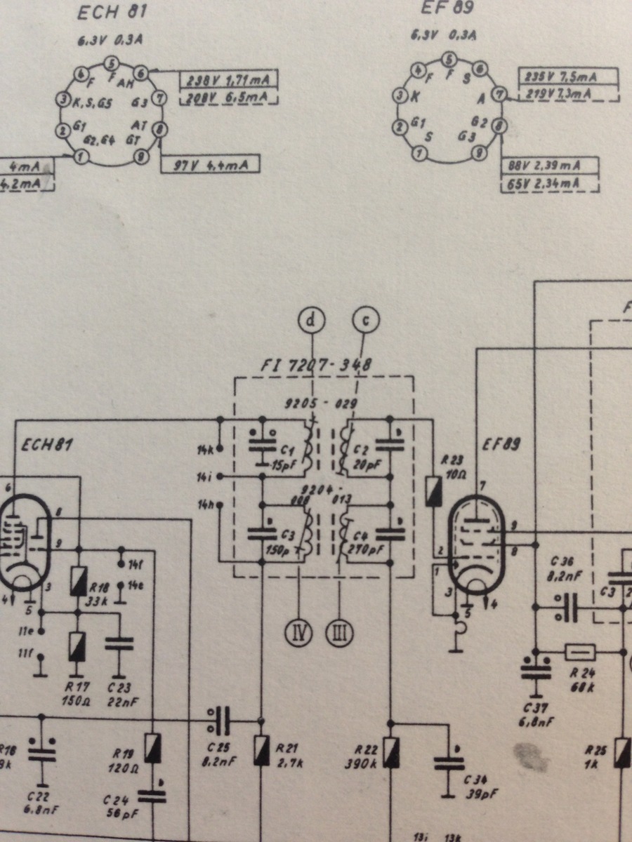

Hannes H. schrieb:
> Lösungsvorschläge ;) ?
Du könntest bei Rö(kann ich nicht lesen) ECC mal die Gitter
verbinden ob dann etwas kommt.
Ich vermute mal Du hast einen C falsch eingelötet.
Hannes H. schrieb:
> 3. Nach der Großen Freude nun etwas Ernüchterung: aus der Linken Box
> hörbare Brummen tot. Die Rechte Box macht überraschend klaren sauberen
> Sound.
klar linken und rechten Kanal messen alle erreichbaren Spannungen und
vergleichen,
da wo am "toten" Kanal die Spannungen bei Musik abweichen muss man
genauer schauen.
Oder bekommt der tote Kanal keinen Input?
Gibt es AUX in ? so TB oder Phono?
dann könnte man mal Signal extern einspeisen.
