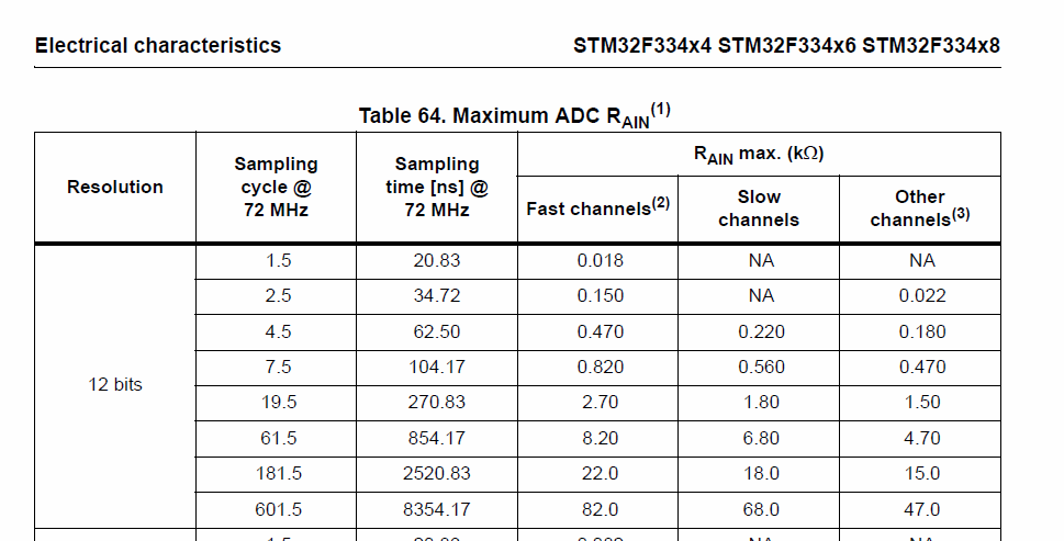

bin gerade im Datenblatt über die Tabelle im Anhang (Capture3)
gestolpert. Ist das so zu verstehen, dass der Eingangswiderstand des ADC
abhängig ist vom Sampling cycle? Das ergäbe ja einen Widerstand von
18Ohm bei 1,5 cycle!

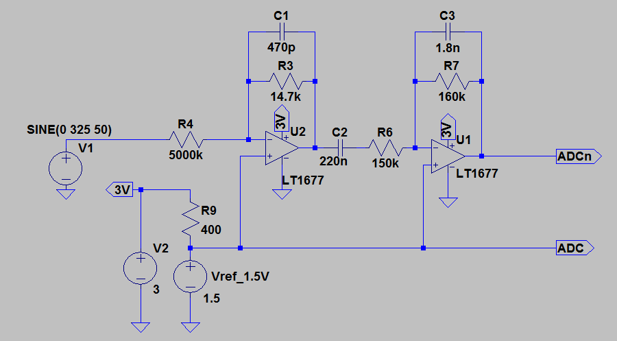

2,5 Cycle und somit 150Ohm Rin(?) angenommen, würde es zu Problemen bei
obiger Schaltung (Capture2) kommen, bzw die Genauigkeit beeinflusst? Die
OPVs sind ein OPA2835 der theoretisch 60mA liefern kann.

Nein, der empfohlende Quellwiderstand sollte nicht größer als der Wert
(18Ohm) sein, damit die Auflösung nicht reduziert wird, durch die S/H
Kondensator Ladevorgänge
OP
Meinst Du das jetzt für 1,5 Cycle? Ist in der Tabelle somit mit R_AIN
nicht der Eingangswiderstand des ADC gemeint, sondern der maximal
empfohlene Vorwiderstand?
Brauche ich denn überhaupt einen Vorwiderstand? Wenn ja, dann warum?
