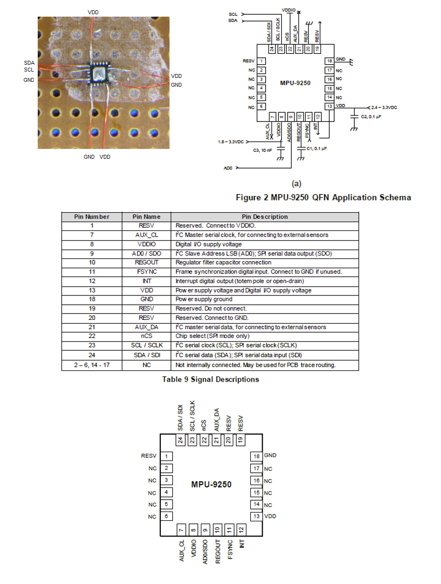

ich möchte einen MPU-9250 von Hand verlöten und mit dem Arduino per I2C
auslesen. Um Antworten vorzugreifen: Leider kann ich kein Breakout-Board
etc. verwenden, da ich den Sensor so klein und leicht wie irgendmöglich
brauche, da er auf einen Mäuseknochen geklebt werden soll^^
Mit einem MPU-9250 Breakout-Board von Drotek
(http://www.drotek.fr/shop/en/home/421-mpu9250-gyro-accelerometer-magnetometer.html)
funktioniert alles wunderbar: VDD, GND, SPA und SCL einstöpseln und
fertig.
Nun macht mit mein von Hand verlöteter MPU-9250 sorgen. Einmal habe ich
ihn tatsächlich zum Laufen gebracht. Nur sind mir danach ein paar Kabel
abgerissen, da der Harz mit dem ich die Kabel fixiert habe wohl noch
nicht trocken war. Prinzipiell scheint der Anschluss also schon zu
funktionieren.
Nur habe ich nun schon 3 neue MPUs ausprobiert und keinen mehr zum
laufen gebracht. Ich teste dabei zunächst immer ob er überhaupt erkannt
wird mit dem Arduino I2C-Scanner
(http://playground.arduino.cc/Main/I2cScanner).
Ein Foto und den Schaltplan findet ihr im Anhang. Pin 9,10,11 habe ich
alle auf GND gelegt, zwar nicht hasenrein, aber für den C war echt kein
Platz mehr, (aber wie gesagt, es lief schon einmal so). Die Pins habe
ich bei den anderen MPUs und hier schon alle mehrmals kontrolliert und
wieder neu angelötet etc., rein theoretisch müssten die Kabel schon fest
drauf sein ohne Kontakt zu anderen. Das Foto ist auch nur eines von
vielen^^.
Ich wäre euch sehr dankbar, wenn jeman noch einmal einen Blick auf
meinen Lötplan werfen könnte. Außerdem wird der MPU-9250 sehr schnell
sehr heiss, wenn ich ihn an den Arduino anschließe. Sieht für mich nach
Kurzschluss aus? Jemand eine Idee, bin für jede Hilfestellung dankbar!
von Flip B. (frickelfreak)
Pullups drin?
von Christopher B. (chrimbo) Benutzerseite
Du hast VDD an PIN14 statt an PIN13 angeschlossen. Vielleicht liegt es
ja daran...
von Christian B. (christian_b28)
mit welcher Spannung arbeitet denn Dein Arduino?
von Jenny H. (jennyh)
@Flip B.: Nein, ich habe keine Widerstände drin. Wo müssen denn welche
hin?
@Christopher B.: Du hast recht, habe es falsch eingezeichnet. Es ist in
der Tat bei Pin 13 angelötet.
@Christian B.: Habe den MPU mit 3,3 V am VDD angeschlossen, der Arduino
arbeitet so weit ich weiß mit 5 V.
von uwe (Gast)
An Pin 8, 10 und 13 fehlen 100nF zu GND Abblockkondensatoren.
von uwe (Gast)
> aber für den C war echt kein Platz mehr, (aber wie gesagt, es lief schon
> einmal so).
Ohne Abblockkondensatorengehts mal und mal wieder nicht je nach
Tageszeit Modphase und entfernung zu was auch immer.
UND:
10 ist kein Abblockkondensator sondern ein Ausgang des internen
Spannungsregulators den du nun Kurzgeschlossen hast, das kann nicht
funktionieren.
Dann darfst Du die MPU nicht einfach so an den Ardunio anschliessen. Die
I2C Leitungen brauchen Pegelwandler 5-3V. Der Ardunio bringt da 5V raus,
zuviel für die MPU.
Schau Dir den Schaltplan an, dann weisst Du was ich meine:

von Alex W. (a20q90)
Pin22 richtig gesetzt(SPI/I2C)?
@Uwe: Mir war nicht klar, dass die Kondensatoren so elementar sind.
Werde sie noch einbauen.
@Christian B.: Danke für den Hinweis. Dein Link hat mir leider nicht
wirklich geholfen, ich werde noch etwas googlen.
@ Alex W.: Ich habe den Pin 22 nicht angeschlossen. Muss der auf GND
oder VDD?
Frage an alle:
1) Meint ihr, ich habe den MPU nun schon geschrottet (ohne Pegelwandler,
etc.)?
2) Ich überlege gerade, ob es nicht einfacher wäre, den MPU des
Breakout-Boards einfach rauszulöten und die Kontakte mit meinem zu
verbinden. Das scheint mir im Moment fast einfacher zu sein. Was meint
ihr?
Danke schon mal an alle für die sehr schnelle Hilfe!!
Hallo Leute,
also für's Protokoll, ich habe jetzt einfach den einen IMU von
Breakout-Board runtergelötet und meinen anderen IMU mit dem verbunden,
klappt wunderbar =)
Danke für eure Hilfe!
