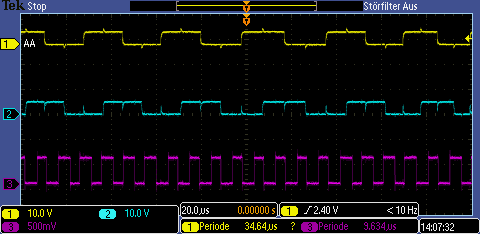

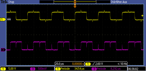

Ich habe festgestellt, dass mein Inkrementalgeber zu viele Pulse erzeugt
um sie mit der Timer-Interupt Methode zuverlässig abtasten zu können.
Dazu nochmal ein Oszibild im Anhang (blau/gelb zeigen das Encodersignal,
lila zeigt PORTB ^= (1<<PB3) in der Timer ISR aufgerufen).

Gast #4298974
Hp M. schrieb:
> Jedenfalls hast du kräftiges Übersprechen zwischen den Kanälen.
> Wenn du das beseitigst, z.B. indem du die Flanken nicht gar so steil
> machst, ist das Problem vielleicht schon gelöst.
Verwendet wird ein magnetischer Encoder mit eingebauter Logik. Zum
Encoder gehen etwa 3m geschirmtes Kabel mit +5V/GND hin und A/B zurück.
Wo kann ich da am ehesten ansetzen um das Signal zu verbessern?
Kondensatoren an der Versorgungsspannung (1µF parallel zu 100nF)
brachten noch keine Abhilfe.

Radiergummi schrieb:
> marvin_n schrieb:
>> Die empfohlene Methode aus dem Drehgeber
>> wiki-Artikel war ja nicht so erfolgreich.
> Du mußt den Timer nur mit 100 kHz laufen lassen, dann ist Polling kein
> Problem.
Das habe ich ja probiert. Der Timer im CTC Modus konnte zwar den OC Pin
schnell genug toggeln, aber die ISR wird nicht schneller abgearbeitet
als oben im Oszi Bild gezeigt. Mir wurde schon erklärt, das viele der
Interrupts "unter den Tisch fallen".

#4299340
marvin_n schrieb:
> Zum
Eine gemeinsame Abschirmung der Signaladern nützt etwas gegen Störungen
von aussen. Das Übersprechen passiert aber innerhalb der Abschirmung
wegen der Kapazität zwischen den Adern, und es ist in deinem
Oszillogramm gut zu sehen.
Wenn du nicht einzeln abgeschirmte Adern für diese Signale zur Verfügung
hast, könntest du z.B. zwischen Encoderausgang und Kabeleingang 220 Ohm
legen, und die beiden Kabeleingänge ausserdem über je etwa 3nF an GND
legen.
Dadurch werden die Signalflanken zwar etwas verrundet, aber die
Glitches, die man in der Mitte der Impulse sieht, sollten weitgehend
verschwinden.
Du solltest dir das am Empfangsende mit dem Scope ansehen: Wenn die von
dem GND-Potential ausgehenden Spikes etwa 1V überschreiten, ist damit zu
rechnen, dass sie einen ungewollten Interrupt auslösen.
P.S.: Alternativ könntest du, da die Glitches ja von einer Flanke in dem
anderen Signal ausgelöst werden, nach der Erkennung des Interrupts
einige µs in der ISR vertrödeln, dass der Glitch auf jeden Fall
abgeklungen ist, bevor du daran gehst die Pegel der Signalleitungen
auszuwerten.

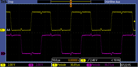

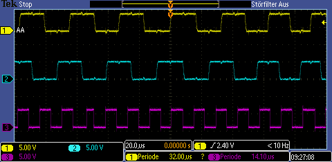

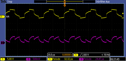

OP #4299523
Vielen Dank schonmal für die hilfreichen Antworten.
-Die STM Boards werde ich mir für zukünftige Projekte auf jeden Fall
näher anschauen. Die schauen sehr modern und leistungsfähig aus.
-Ich habe mich jetzt erst einmal mit der Entstörung der Encoder-Signale
beschäftigt:
Erläuterungen zu den Oszi-Bildern:
TEK00013:
Ausgangssituation. An Encoder-Versorgungsspannung 1µF/100n
Kondensatoren, sonst nichts
TEK00012:
Eingefügte 220 Ohm Widerstände in den A/B Leitungen. Habe ich da was
falsch verstanden? Der Effekt ist ja "eher" negativ.
TEK00014:
10nF Kondensatoren gegen GND an A/B. Habe die Skalen mal etwas
vergrößert. Mit dem Signal müsste sich doch etwas anfangen lassen.
Moderator (Firma: Titel) Persönliche Seite #4299531
> beschäftigt: ...
Auch wenn es sich anhört, wie wenn ich mich wiederhole (siehe den
Beitrag "Re: Drehgeber-Auswertung zählt falsch/ungenau") :
wo genau ist das Messgerät angeschlossen und wo sind im Besonderen die
beiden Messeklemmen des Messgeräts angeschlossen? Direkt und dicht an
den Signalleitungen? Hast du mal ein Foto vom Messaufbau?

Oszilloskop ist nahe den µC Beinen angeschlossen. die Kondensatoren
gegen Masse direkt dort. Masse über beide Tastkopfclips am 7805-Gehäuse.
(Foto im Moment leider nicht möglich)
#4299603
Interessant, daß beide eigentlich identischen Signale so vollkommen
unterschiedlich beeinflusst werden.
Du hast wohl einen massiven Schaltungsfehler im System, d.h. die
Encoder-Anschlüsse nicht verstanden, zumal ja auch die Skalierung
0.5V/5V so vollkommen unterschiedlich ist.
Moderator (Firma: Titel) Persönliche Seite #4299627
Die Masse gehört dort angeschlossen, wo auch die Signale sind. Denn du
willst ja nicht wissen (und messen), wie das Signal bezogen auf den
Masseanschluss des Reglers aussieht, sondern wie das Signal bezogen auf
den Masseanschluss des uCs aussieht. Dann müssen aber auch die
Masseklemmen an den Masseanschluss des uCs...
Ach, das ist nur eine Gleichtaktstörung auf dem Massepfad...
> zumal ja auch die Skalierung 0.5V/5V so vollkommen unterschiedlich ist.
Nochmal ein Messfehler: da wurde wohl ein 10:1 Tastkopf angeschlossen
und das dem Oszi nicht gesagt.
Allerdings könnte es auch sein, dass die Ausgänge Open-Collector sind
und einen strammen Pullup brauchen...

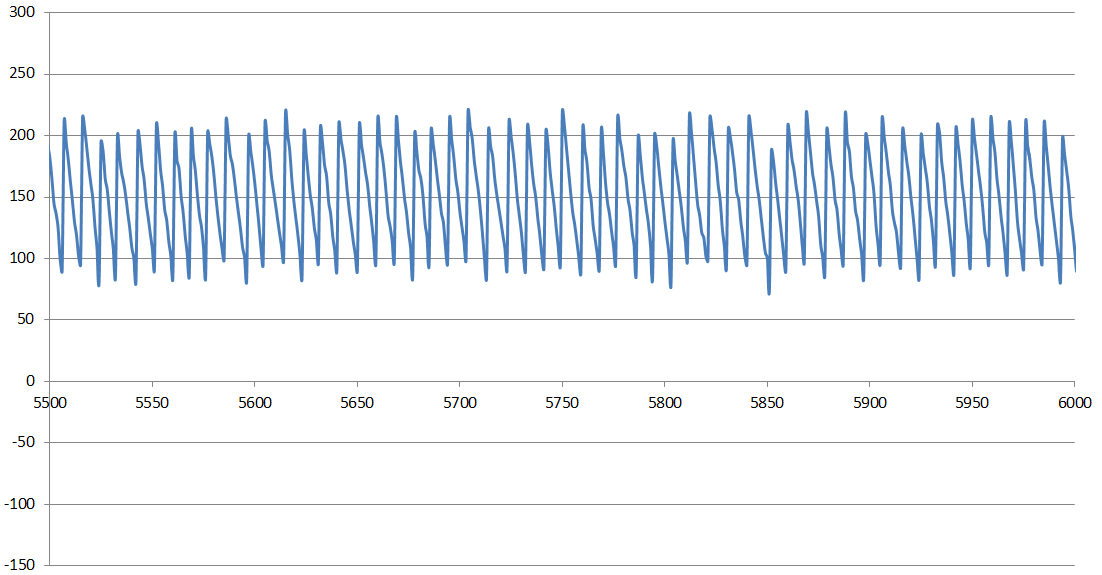

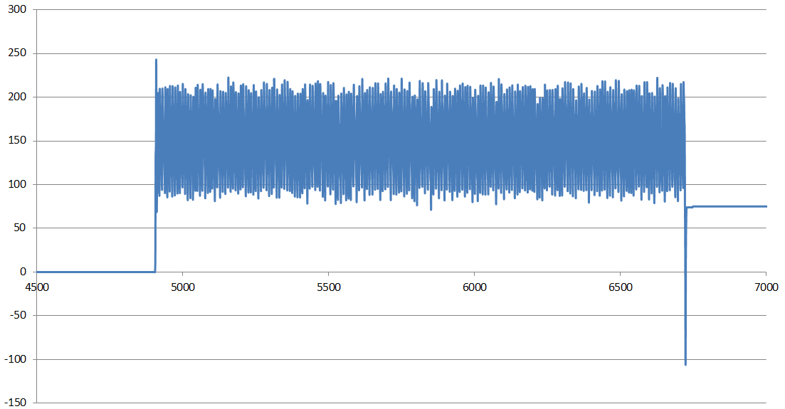

So, hier nochmal etwas Material:
-ich habe den Code mal zur Fehlersuche fast 1:1 auf den aus dem Wiki
hier geändert.
-die Masseklemmen sind jetzt direkt am µC GND angeschlossen und die
Tastkopfsettings stimmen
-ich hab die UART Ausgabe, wenn ich den Motor in eine Richtung drehen
lasse mal in Excel plotten lassen. Das Ergebnis ist angehängt.
Da läuft wohl noch eine Variable über(?)
Aber zu langsam ist es immer noch.
