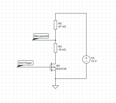

Hallo in die Runde,
vielleicht könnt ihr mir helfen.
Mit einem N-Kanal Fet schalte ich 12V gegen Masse. Um mit einem I/O Pin
erfassen zu können, ob der FET durchgeschaltet hat, greife ich ca 3,3V
mit einem Spannungsteiler ab. Soweit alles gut, aber wenn der FET
sperrt, habe ich am Oszi 12V stehen, wenn er durchschaltet 3,3V. Ich
nehme an, das die angezeiten 12V ein undefinierter Zustand ist. Aber
warum werden dort 12V angezeigt? Und vorallem auf was beziehen sich
diese 12V dann, da ja im Grunde genommen dort kein Masse Bezugspunkt
ist.
Danke im voraus für die Hinweise.
Grüße, Andreas

@Andreas (Gast)
Dann solte dein Spannungsteile aber bitte direkt mit GND im Fußpunkt
vebunden sein und nicht mit dem FET!
Logisch!
> Ich
Nö, ein Irrtum deinerseits! Dein Oszi hat 1MOhm Eingangswiderstand. Nun
schau dir mal den Spannungsteiler im ausgeschalteten zustand an.
>diese 12V dann,
Masse
>ist.
Am Oszi schon.
>>diese 12V dann,
> Masse
Masse vom oszi, richtig?
Das erkärt dann natürlich einiges.
Und was sieht dann der I/O Pin des Controllers am Messpunkt? 12V, wenn
der FET sperrt, weil der ja im Grunde genommen auch gegen Masse
schaltet? Aber dann müsste mein Controller doch kaputt gehen, aber er
funktioniert noch.
> funktioniert noch.
Der Controller sieht dann 12V über einen Widerstand von 47k.
Der Eingang hat, wie schon geschrieben wurde, eine Schutzdiode nach Vcc,
über die dann hier ein Strom von 240µA fließt. Das ist wenig genug,
damit kein Schaden entsteht.

Andreas schrieb:
> Dann habe ich ja ohne zu wissen die Dioden zur Spannungsbegrenzung
> missbraucht.
U.U. kann das bewirken, dass der Controller nach dem Abschalten seiner
Versorgung nicht zur Ruhe kommt, sondern (abschmiert und) weiterläuft,
weil er seine Versorgung über die Schutzdioden bezieht.
Dann findet evtl. auch kein Power-On Reset statt, und die Kiste spinnt
oder bleibt tot, bis endlich diese Peripherieschaltung ausgeschaltet
wird.
