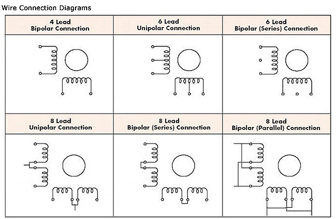

Hausaufgabe:
1) Finde den Unterschied zwischen unipolaren und bipolaren
Schrittmotoren heraus. Achte besonders auf die Merkmale "Anzahl der
Anschlüsse" und "Beschaltung".
2) Vergleiche das Produktdatenblatt des Motors 28BYJ-48, das Pollin zu
dem Set bereitstellt, mit den Ergebnissen aus 1). Ist der Motor bipolar
oder unipolar? Begründe deine Antwort.

Produktdatenblatt:
http://robocraft.ru/files/datasheet/28BYJ-48.pdf
Referenz aus dem Internet:
http://myhobby-cnc.de/wiki/lib/exe/fetch.php?media=myhobby-cnc:unipolar-vs-bipolar2.jpg
Ich erkenne das Bild oben in der Mitte wieder.
Die Mittelabgriffe sind beim 28BJ-28 zusammengeführt. Im
Produktdatenblatt mit "5.Red" bezeichnet.
Ich würde also sagen, dass der Unipolar ist .... und der lässt sich
wunderbar mit dem ULN2003 ansteuern. Habe das Model von Polin zufällig
hinter mir liegen.
