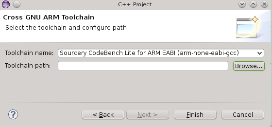

ich versuche gerade mein STM32 Value line discovery board unter Linux
zum Laufen zu bringen. Dazu würde ich gerne Eclipse verwenden da ich es
schon für meine AVR-Projekte verwende.

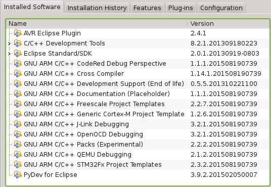

Dazu habe ich jetzt das "GNU ARM Plug-in" installiert. Wenn ich ein
neues Projekt erstelle wird der Compiler aber anscheinend nicht
gefunden. In der Übersicht der installierten Pakete steht aber ein
Eintrag "GNU ARM C/C++ Cross Compiler".
Muss ich den Compiler jetzt doch extra installieren oder muss ich nur
den richtigen Pfad zum Compiler angeben? Wenn letzteres der Fall sein
sollte: In welchem Verzeichnis liegt denn nun der Compiler?
Musste bei mir auch den Pfad zur Toolchain im Eclipse eintragen. Danach
hat er die Tollchain erkannt und sie beim erzeugen eines neuen Projekt
angeboten.
Das war bei mit aber unter Windows, und die Toolchain hatte ich auch nur
aus einem ZIP-Archiv entpackt.

Ich hab den Compiler im System nirgends finden können. Deshalb hab ich
mir diesen jetzt separat heruntergeladen und installiert. Dabei bin ich
auf einen Hinweis gestoßen, dass der Compiler in keinen Systempfad aus
der PATH-Variable installiert werden darf. Es scheint wohl Probleme zu
geben wenn mehrere Versionen des Compilers installiert sind. Daher macht
es durchaus Sinn, dass der Pfad manuell eingetragen werden muss.
Ich hab bei mir einfach das offizielle Launchpad-Repository von
gcc-arm-none-eabi zu den Paketquellen hinzugefügt und ganz normal über
den Paketmanager installiert wie es sich gehört.
> Dabei bin ich
Nein, der gehört natürlich in den Pfad wo er hingehört. Nach obiger
Installation ist er dort auch.
