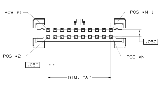

Patrick C. schrieb: > * Versuch mal 6x2 oder 10x2 fuer flachband zu bekommen - nicht einfach 10x2 dürfte aber allmählich gängiger werden, denn ARM hat dieses Format für den Cortex-M-Debug-Stecker standardisiert.

@Jörg Wunsch (Ich meinte 2x3 und 2x5) Kann sein das er gaeniger WIRD aber ist es noch nicht. Meine eigene meinung um zu wissen ob etwas gangig ist : Check bei Farnell und RS-Components. Die haben nicht viel davon assortiment, also nicht gangig. Patrick
Patrick C. schrieb: > (Ich meinte 2x3 und 2x5) Ähem, ja, ich auch. :-) http://de.rs-online.com/web/p/idc-steckverbinder/8273641/
Ja, aber diese... http://de.rs-online.com/web/p/idc-steckverbinder/8273641/ ... Nenne ich 2.54 rastermasz, compatible mit 1.27mm flatcable Die 1.27 wovon gesprochen wird, dafuer braucht man 0.635 flatcable oder ?

Patrick C. schrieb: > Ja, aber diese... > http://de.rs-online.com/web/p/idc-steckverbinder/8273641/ > ... Nenne ich 2.54 rastermasz, compatible mit 1.27mm flatcable Nein, sieh dir mal das Datenblatt an.

Jörg schrieb : "Nein, sieh dir mal das Datenblatt an." Ok, einverstanden da hatte ich nicht gut geguckt :-)
