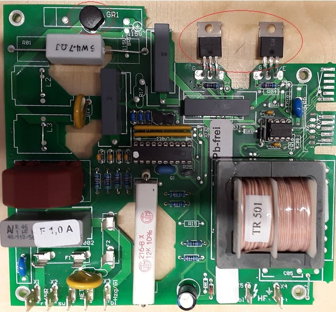

ich habe hier einen US-Reiniger Bandelin Sonorex RK 100 H.
Beim Einschalten sind die beiden Feinsicherungen geflogen.
Nach Überprüfen der Bauteile auf der Platine habe ich festgestellt,
dass die beiden Transistoren und der Brückengleichrichter einen Defekt
hatten und habe diese ausgetauscht.
Nach erneutem Einschalten sind die Sicherungen heile geblieben.
Wenn ich nun das Gerät einschalte ist jedoch nur ein etwas
schriller-kratzender(vllt kann man sich etwas drunter vorstellen) Ton zu
hören der immer wieder nach dem selben Muster hohe und etwas tiefere
Töne wiedergibt.
-> keine Funktion :(
Ich bin mir nicht ganz sicher woran es liegen könnte.
Kann mir von euch vllt jmd weiterhelfen?
Vielleicht ist es ja der Schwinger, der einen weg hat, nur, wie
überprüfe ich diesen, bevor ich einen teuren Neuen bestelle.
Danke für eventuelle Hilfe!

Falls der Ultraschallreiniger schon für 230V war, ist Dein
Schaltnetzteil krank. Da Sicherungen später schmelzen als Silizium wirst
Du einige kaputte Transistoren usw. finden?

Richtig, hatte diese auch schon getauscht. Waren glaube ich 2x G4BC20UD.
Die beiden und der Brückengleichrichter B250C1500R waren defekt.
Nach Austausch mit neuen baugleichen ging er auch wieder an, nur eben
funktioniert er nicht korrekt. :(

Glaskugel erkennt 2 Varianten: Entweder ist noch etwas Hühnerfutter oder
der Shunt für den Überstromsensor krank. Da könnte man mal einfach die
Spannungen messen ... oder die Ultraschallerzeungung ansich ist noch
betroffen. Das könnte man durch Fremdspeisung mit Labornetzteil evtl.
erkennen?

Das Gerät soll mit 35KHz laufen, bin mit nem Oszi mal an die HF Leitung
gegangen, mit und ohne Schwinger.. keine Konstanten 35KHz, sondern eher
ein wirrwarr zwischen 5-50 KHz.
Ich weiss jetzt leider nicht wie die Dinger normal aussehen sollten, bzw
laufen sollten, aber ich denke, dass das wohl nicht richtig ist!?

Nein, leider nicht. Hab mal nen Bild hochgeladen
-Oben links BGR(wurde getauscht) rechts Transistoren(wurden getauscht)
-Sicherungen getauscht
-Alle Widerstände wurden durch neue ersetzt

Hey Novafly, ja ist schon etwas her, aber ich glaube es war im Endeffekt
der Controller, der auch einen weg hatte.
Ich meine wir hätten damals einfach ein neues Gerät gekauft, da eine
originale Ersatzplatine vom Hersteller fast das Gleiche gekostet hätte,
wie ein neues Gerät.
