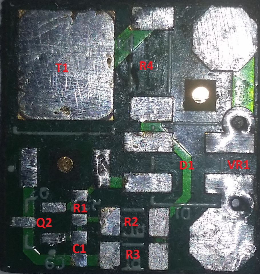

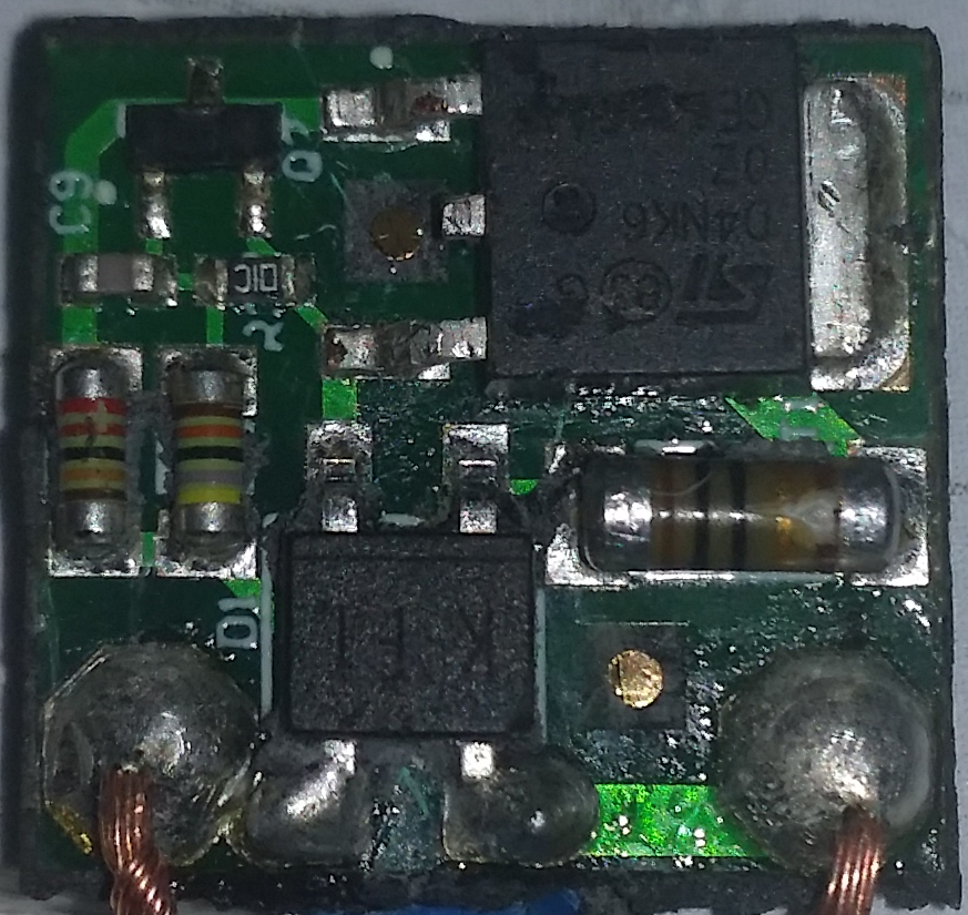

Auf der Platine ist ein Bauteil mit der Beschriftung "K FI." an der
Stelle D1.
Wisst ihr was für ein Teil das ist?
Bei der Platine handelt es sich um ein Dimmer Bypass, damit kann man
Dimmer die für hohe Lasten ausgelegt sind auch an LED Lampen betreiben.
Ich wollte nun wissen wie das ganze Funktioniert, aber ich weis nicht
was das für ein Bauteil ist.
An dem D1 hängt auch noch ein Varistor S07K275, sieht man aber auf dem
Bild nicht da er hinten dran ist..

Das Gehäuse ist halt typisch für einen Gleichrichter, genauso der
beschriebene Einsatz.
Für die Funktion ist es aber eigtl. irrelevant wie die genauen Daten
sind.
Die beiden Wechselstrom-Eingangs-Pins sind die die an den ankommenden
Drähten hängen und welcher der Ausgänge dann Plus und welcher Minus
führt kannst du mit nem Multimeter mit durchpiepen testen. Da sind
einfach nur 4 Dioden drinnen...

OP #4303943
Q2 = BC817-40 45 V, 500 mA NPN general-purpose transistors TEXT = 6CW40
T1 = STD4NK60Z N-channel 600 V, 1.76 Ω, 4 A SuperMESH Power TEXT =
D4NK60Z
R1 = 10 kOhm Resistor TEXT = 01C
R2 = 0.486 MOhm
R3 = 219.4 KOhm
R4 = 10 Ohm
VR = 07K275 Varistor
C1 = ? --> Kann ich nicht messen
D1 = Gleichrichter
