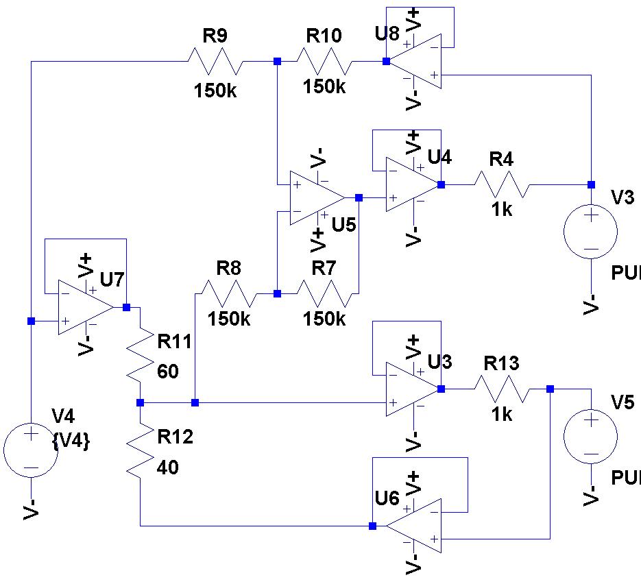

habe ein Problem mit dem Duty Cycle beim XR2206 Funktionsgenerator. Da
wird der Duty Cycle über den Strom auf den Pins 7 und 8 gewonnen (aktiv
Pin7, inaktiv Pin8 z.B.). Die Frequenz bestimmt sich aus dem Gesamtstrom
aus beiden Pins.
Das Problem: wie kann ich die Frequenz vorgeben und mit einem Poti am
Duty Cycle drehen? Dazu müßte ich den Gesamtstrom vorgeben (1µA-3mA)
und dann je nach Duty auf die beiden Pins verteilen.
Im Datenblatt steht, daß die Pins auf 3V, low impedance liegen. Stimmt
leider nicht ganz, die pulsen auch (bis +0,5V).
Meine Lösung seht ihr im Anhang - ist ziemlich kompliziert geworden und
funktioniert auch net besonders - Duty und Frequenz sind leider
voneinander abhängig!
Beschreibung: ein Teil der Spannung geht übers Duty Poti R11,R12. Vom
Vorgabewert V4 wird das dann abgezogen -> restlicher Duty (1-a),
fertig.
V+/V- sind +-15V; V4 liegt 0-3V niedriger als V3 und V5.
Hat da jemand eine elegante Lösung auf Lager? Nur ein Poti an die Pins
geht übrigens auch nicht, die Pins entladen sich dann gegenseitig. Ach
ja, LM334 (Stromquelle) ist auch zu langsam.
Danke schonmal im Voraus!
Alex

von Alexander (Gast)
Jaja schon klar. Aber es gibt ein Anwendungsbeispiel im DB, wo eben der
Sync auf Pin 9 geht und damit zwischen 7 und 8 für den Duty
umgeschaltet wird.
Also beispielsweise 1mA durch 7 und dann im zweiten Teil des Taktes 2mA
durch Pin 8. Das würde dann so etwa 33% Duty ergeben.
Und eben dieses Verhältnis wollte ich irgendwie einstellen. Sonst ist
das eine ziemliche Katastrophe, wenn man 2 Potis angleichen muß um die
Frequenz konstant zu halten.
Ich probier's mal mit nem Stromspiegel... Könnte aber auch sein, daß
der Pin der gerade inaktiv ist hochohmig wird und dann kann ich mir das
Ganze schenken.

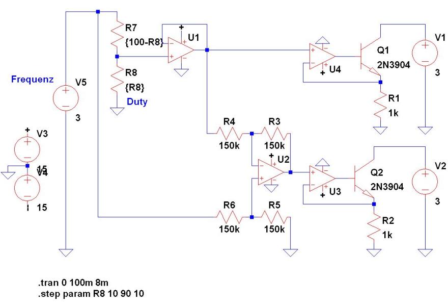

hey kool. Schaus mir nachher mal an.
Hab grad was getestet mit 2OPs (Impedanzwandler und Subtrahierer)und 2
Transistoren (Stromquelle) geht's genauso schlecht. Aber immerhin
weniger Bauteile ;-)
Also das hier funktioniert besser, wenn auch nicht perfekt.
Sieht irgendwie wobbel-mäßig aus wenn man das Poti durchdreht. Die
Frequenz ändert sich nicht mehr großartig (Faktor 1,5 vielleicht) aber
geht mal rauf und dann wieder runter, wenn man von links nach rechts
dreht. Seltsam.
Im Switcher CAD geht's aber.
