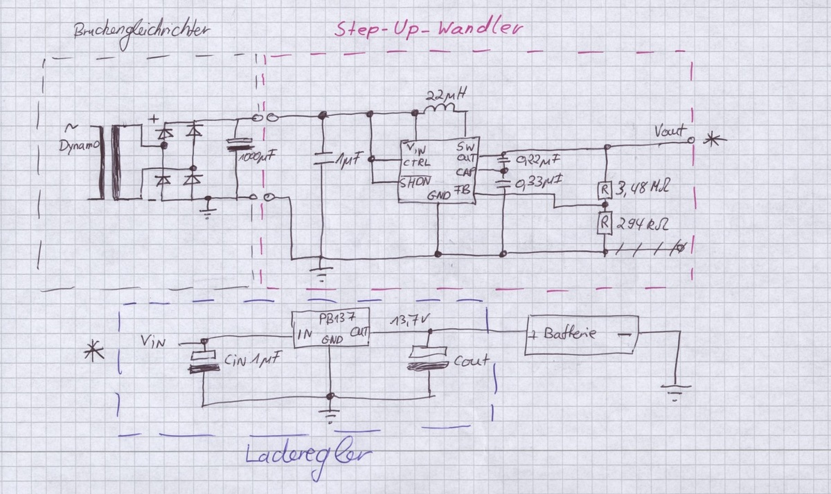

Hallo alle zusammen,
ich bin neu hier und brauche eure Hilfe.
Also ich möchte einen Versuchsaufbau zum Simulieren einer
Windkraftanlage bauen.
Der mechanische Teil ist fertig. Es wird ein Rad mit Nabendynamo über
eine Kurbel nicht konstant angetrieben und soll dabei eine 12V Batterie
Laden.
Dies alles soll über einen Hochsetzsteller passieren.
Die Schaltung war meine erste Überlegung, doch da wird eine einfacher
Hochsetzsteller von ebay gekauft (
http://www.ebay.de/itm/30W-LM2587-Step-Up-Modul-DC-DC-Power-Module-Boost-Module-/171783847278?hash=item27ff1d7d6e
) mit den man die Spannung am Ausgang regeln kann. Laderegler fällt aus
da er 2A benötigt, und wir aus den dynamo nur max 0,5 A bekommen.
Nun das Problem:
Der Hochsetzsteller würde bei leerem Akku
überlastet und würde abschalten. Also muss der Strom bei leerem Akku
(geringe Akkuspannung) mit Rücksicht auf den Hochsetzsteller begrenzt
werden.
Im allgemeinen brauche ich eine Spannungsüberwachung. Abschalten bei
einer geringen Spannung (wenn keiner kurbelt) .
Im vorraus bin ich euch dankbar.

Wie oft willst du uns mit deinem Unsinn denn noch auf den Nerv gehen?
Bei hinreichend hoher Drehzahl kann ein 6V Nabendynamo einen 12V Akku
direkt laden. Bei niedrigen Drehzahlen schaltet man eine
Spannungsverdopplerschaltung vor. So werden seit Jahren schon
Standlicht/USB-Lader/Notstromanlagen für Reise-Fahrräder gebaut.
Suchwort: Forumslader.
