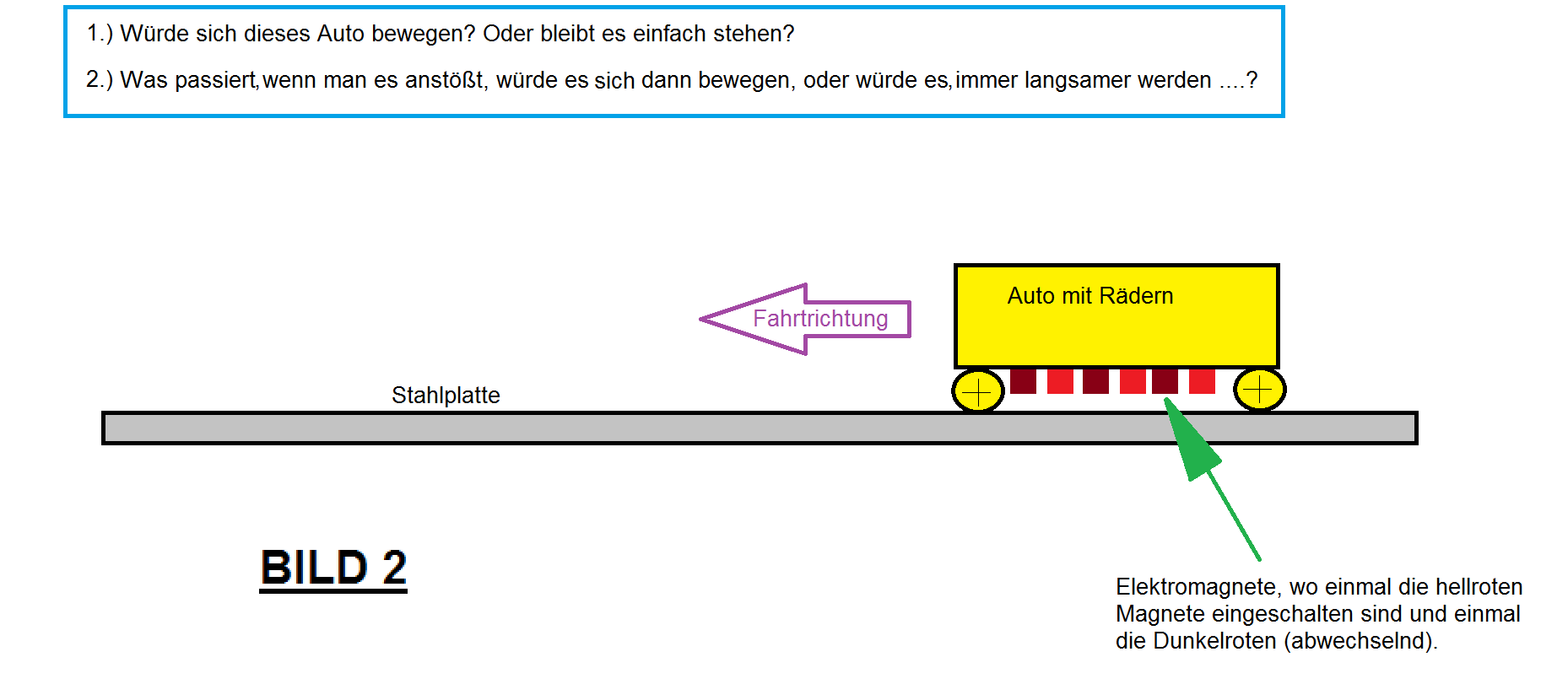

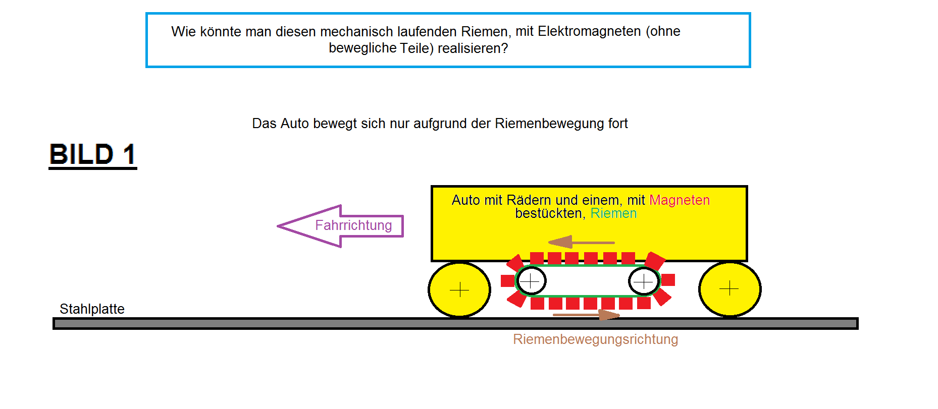

Hallo Zusammen, danke für eure Antworten :) , genau genommen möchte ich keine LED`s sondern, mit z.B. Relais, Elektromagneten antreiben, welche ich ein- und ausschalte "BILD 2", um jenes Antriebskonzept von "BILD 1" rein elektronisch, ohne bewegliche Teile, "quasi" zu imitieren. Kann mir bitte jemand einen Tipp geben, ob mein Konzept von "BILD 2" funktionieren würde bzw. wie ich es rein elektronisch realisieren kann. Danke euch und schönen Tag noch Gluhbirne

Andreas S. schrieb: > genau genommen möchte ich keine LED`s > sondern, mit z.B. Relais, Elektromagneten antreiben Dann wird es vielleicht eher ein Schieberegister mit integriertem Treiber (z.B. TPIC6B595) oder ein Treiber wie der ULN2803 Mit einem Arduino alleine kriegst du das Zeugs definitiv nicht direkt betrieben. Je nach Größe der Elektromagnete könnten auch ganz andere Geschütze angesagt sein.

Andreas S. schrieb: > Kann mir bitte jemand einen Tipp geben, ob mein Konzept von "BILD 2" > funktionieren würde bzw. wie ich es rein elektronisch realisieren kann. soll sich das Auto bewegen wenn die Magneten umgeschaltet werden? Ich glaube nicht das das auf einer Stahlplatte funktioniert. Ein Linearmotor ist anders aufgebaut.

Hallo Miteinander, Danke für eure zahlreichen Antworten, dass ist super in diesem Forum :) Peter, dass ist auch ein Problem von mir, ich bin mir nicht sicher ob dieser Versuch überhaupt funktioniert, da die "neutrale" Stahlplatte von beiden Polen der Magneten angezogen wird, bei einem Linearmotor hingegen, werden die Magneten nicht nur zum Anziehen, sondern auch zum Abstoßen verwendet.... Dieter, ich finde, dass Denny recht hat, das Ganze kann man lernen, wenn man ein Projekt umsetzen will. Getreu dem Motto "Wo ein Wille, da ein Weg" DJShadowman, nein, es handelt sich hier um keine Schuhlaufgabe, ich wollte nur einmal schauen ob dieses Antriebskonzept funktioniert. Danke für eure Zeit Andreas

Andreas S. schrieb: > ich bin mir nicht sicher ob > dieser Versuch überhaupt funktioniert, da die "neutrale" Stahlplatte von > beiden Polen der Magneten angezogen wird, bei einem Linearmotor > hingegen, werden die Magneten nicht nur zum Anziehen, sondern auch zum > Abstoßen verwendet.... Och... Da es im Eisen Wirbelströme geben wird, werden auch magnetische Pole ausgebildet. Ob das reicht, und wie das aussieht, weiß ich allerdings auch nicht. Würde allerdings vermuten, dass es auf einer ALU Platte besser funktioniert. Denn: 1. Tachos haben eine Aluglocke. 2. Stromzähler eine Aluscheibe. Das hat sicherlich Gründe, welche du evtl. nutzen kannst

Andreas S. schrieb: > Ich würde gerne ein Lauflicht mit 200 LED`s machen, Andreas S. schrieb: > "BILD 2", um jenes Antriebskonzept von "BILD 1" rein > elektronisch, ohne bewegliche Teile, "quasi" zu imitieren. Das sind doch keine 200, sondern du schaltest nur zwischen 2 Gruppen um. Einfach alle Magnete einer Gruppe in Reihe schalten, dann hast du nur 2 Anschlüsse die du wechselseitig mit Strom versorgen musst. > Kann mir bitte jemand einen Tipp geben, ob mein Konzept von "BILD 2" > funktionieren würde Nein, würde es nicht, aber das kannst du ja ausprobieren, ganz ohne Arduino Je nach Spannung nach der Reihenschaltung, bei selbstgewickelten ist die meist recht niedrig weil man keine Lust auf tausende von Windungen hat, bei Verwendung von Relaisspulen kann sie deutlich höher sein so daß auch Parallelschaltung geht, sagen wir 12V, tut es ein NE555 als Taktgeber nach Datenblatt beschaltet und:
