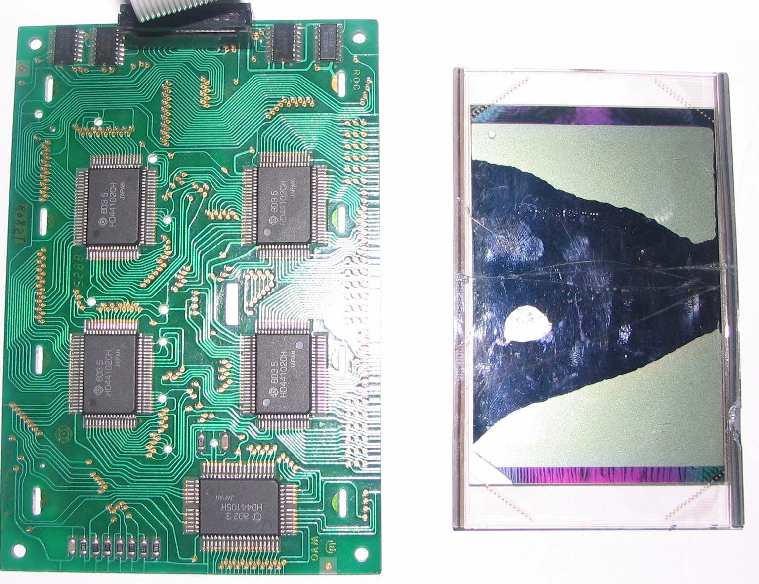

wer kann mir sagen,wie ich ein LM234D Richtig angesteuert bekomme, wie
ich es Verdrahten muss und wie der Controller(für Parallel oder
RS232)aussehen muss!?Welche Bauteile brauch ich noch!?Hoffentlich kann
mir jemand weiterhelfen,möchte dieses Display aufgrund seiner grösse
gern verwenden.Auf dem Display sind auf der Rückseite 4x HD44102CH und
1x HD44105H verbaut.N schaltbild wäre auch nicht schlecht.Habe google
etc. schon Durchsucht und nix Anständiges gefunden.

Das ist vermutlich ein (ur-) altes Hitachi LCD.
Datenblatt dazu offensichtlich nirgens im Netz ( > 15 Jahre alt,
schätze ich mal).
Es hilft nur, ähnliche Typen von Hitachi anzusehen und den
Anschlussstecker zu betrachten ( 10-polig ?).
http://www.woe.onlinehome.de/e_lcddata.htm
Z.B. das LM211
http://home.nikocity.de/woe/lcd/lm211.pdf
Diese alten Dinger brauchten i.d.R. immer zusätzlich eine negative
Betriebsspannung ( - 5V , -9V , -12 V ; vorsichtig steigern).
Ganz wichtig ist der Kontrastspannungsanschluss "Vo" , der mit einem
Poti ( 10 kOhm) zwischen +5 und der Negativspannung liegen muß.
Meisst hat Vo im negativen Bereich zu liegen und ist stark
temperaturabhängig.
Als Controller braucht man z.B. den HD61830 + Ram ; der T6963 könnte
auch gehen, den gab's aber damals noch (lange) nicht.
Initialisierung bischen rumprobieren ; wichtig ist zu wissen wieviel X-
und Y Pixel man hat. Clockrate max. 1 MHz ; frame ca. 20 Hz.
Init erst im Textmode probieren, mit blinkendem Cursor. Wenn man nichts
am LCD sieht, die o.a. Spannungen speziell Kontrast ändern.
Klaus

dieses Display hab ich aus einen Alten Siemens Hand-PG ausgebaut.Der
anschluss ist 20-Polig,ich weiss absolut nich weiter.Irgendwie muss es
doch möglich sein,dieses Display über den LPT Port anzusteuern.Ich
schaue mal nach dem Link,vllt. find ich ja was.Werd mich zwischendurch
nochmal melden
