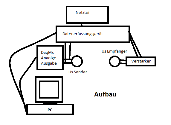

ich messe im Moment eine Ultraschalllaufzeit von einem Messaufbau, der
Abstand ist dabei bekannt. Es treten jedoch immer etwa gleich große
Fehler auf, wenn ich  den Abstand berechne. Die Schallgeschwindigkeit
kann es nicht sein, da der Fehler zu groß ist.
Meine Messkette sieht dabei so aus, dass ich eine Ultraschallkapsel
benutze an dem ich ein Chirp Signal (engbandig 38-42 kHz) anlege. Ich
benutze Ultraschallkapsel der Marke Murata MA40S4R/S. Das Signal erfasse
mit einem NI cRIO 9076 und dem dazugehörigen 9222 Analogmodul. Das
empfangene Signal wird erst durch ein ADA4004 verstärkt und dann auch in
das Analogmodul eingespeist.
Liege ich richtig mit der Annahme, dass hier eine Verzögerung des
Signals beim Senden und Empfangen auftritt und zusätzlich eins beim
Verstärken? Wenn ich die Übertragungsfunktion aus einem Bode-Diagramm
ermittele mithilfe eines Bode Analyzers, könnte ich dann die
Phasenverschiebungen bei etwa 40kHZ des Verstärkers, des Senders und des
Empfängers addieren, um den Offset zu berechnen? Kann die
Phasenverschiebung jedes einzelnen Glieds z.B Verstärkungsglied nur
maximal 180° sein oder kann die z.B auch 750° sein? Bei 40 kHz ist eine
Periode 25 µs 750° Phasenverschiebung müssen also 52,083µs sein richtig?
Letzte Frage bei den Kapseln müssten ja auch eine richtungsabhängige
Übertragungsfunktion eines Mikrofons in Form einer Verzögerung des
akustischen Signals in Abhängigkeit von der Einfallsrichtung auftreten
oder? Wie kann man diese herausfinden? In den Datenblätter habe dazu gar
nichts gefunden bzw. wusste nicht wo ich da gucken sollte.

Der Ansatz könnte wie folgt sein:
1) Kanal 1 Oszi an Sender, Kanal 2 Oszi an Empfänger
2) Laufzeit "optisch" messen
3) Unterschied notieren
4) Verstärker mit Signalgenerator anregen
5) Laufzeit messen (sollte eher wenig sein, aber besser messen)
6) notieren
7) Laufzeit Signalaquisition messen wenn möglich
8) Notieren und Laufzeiten addieren und berechnen, ob das die Ursache
ist.

von Dumdi D. (dumdidum)
Womit erzeugst Du den Chirp? Samplingraten? Gib mal den Chirp direkt auf
den AD Wandler. Und mach mal einen Aufbauplan.

von David (Gast)
nach dem ich Heute erst ziemlich spät den Fehler meines
Datenerfassungsgeräts gefunden habe, trage ich alle Informationen ein
bisschen verspätet nach. Um es übersichtlicher zu halten habe ich meine
Dokumentation auf schnelle Weise als Dokument abgespeichert.

Dann habe ich den gleichen Versuch noch einmal mit einer Vollwelle mit
der Resonanzfrequenz von 40 kHz durchgeführt. Die Abstände wurden nicht
verändert.
Im Anhang ist der Aufbauplan.
Bernd K. schrieb:
> Hast Du mal versucht mls anstatt chirp zu verwenden?
Kann das die Ultraschallkapsel ausgeben? Wenn ja könnte ich das mal
probieren.

David schrieb:
> Ich will nur die Laufzeitdifferenz zwischen Senden und empfangen
> herausfinden und das so genau wie möglich.
Dann wähle dir einen anderen Bezugspunkt für die Messung. Lass das
Sendesignal Sendesignal sein und hole dir den Bezugspunkt für die
Zeitmessung statt dessen mit einem zweiten Empfänger an einer festen
Position.

von eric (Gast)
> Position.
Das ist wohl die vernünftigste Antwort in diesem Thread.
Etwas anders formuliert:
Miss den Laufzeitunterschied zwischen 2 gleichen Empfängern
unterschiedlicher Entfernung. Dann heben sich alle Fehler heraus.
