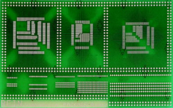

die grösseren AVRs (>32kB Flash) gibts ja z.T. nur im 64-pin
TQFP-Gehäuse...
Da ich keine Platinen löten kann, arbeite ich mit Lochraster. Benötige
aber einen solchen AVR... gibts dafür ein Gehäuse, damit ich das Teil
auf ein Lochraster kriege? Oder sonstige Tricks?

Es gibt da diverse Adapterplatinen mit Anschlüssen im
Zehntelzoll-Raster. Schau mal bei Olimex oder in den Links hier im
Forum. Könnte auch im hiesigen Shop gewesen sein...
Die Platinen gibt es auch fertig mit AVR (Mega128) bestückt.

Es gibt Adapterplatinen, auf die der AVR gelötet werden kann. Außerdem
werden noch handelsübliche Stiftleisten mit bestückt, so das du diese
Platine auf eine Lochrasterplatinen löten kannst.
Such mal hier im Forum, es gibt ein Anbieter der die Teile sehr günstig
verkauft. Mit fällt der Name gerade nicht ein.

Qualitativ sehr gute Adapterplatinen gibt es von Roth Elektronik (Zu
bestellen besipielsweise bei Reichelt, Conrad, etc.). Sie sind
allerdings auch etwas teurer.

Es gibt auch fertige aufgebaute Platinen mit ATMega128, 16Mhz-Quarz,
Uhrenquarz und ISP Stecker. Die Platine fuehrt die Anschluesse dann auf
normale Pfostensteckerleisten nach unten.

ja, der ISP-Stecker ist kompatibel mit den allen Programmern, die der
STK Anschlussbelegung folgen. Der Rasterabstand ist 2.54 mm und passt
damit genau in DIP Sockel.

schau Dir mal das crumb128 Modul von chip25.com an.
