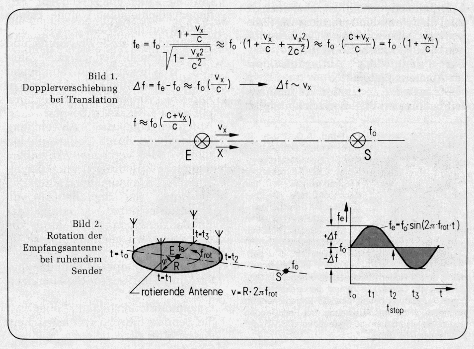

Die resultierende Phasenlage ist gerade eine Folge der "Auslöschungen
und Verstärkungen", da jede Reflexion mit anderer Phase an der Antenne
ankommt. Die tiefen Auslöschungen oder Amplitudenschwankungen sind ja
nur kurz, das würde bei Bewegung von Sender oder Empfänger nicht so
stören. Dopplerpeiler werten ja gerade die Phasenlage in Bezug auf ihre
Rotation aus, Amplitudenänderungen werden begrenzt, das ist ein
FM-Empfang.
Die Bauanleitung war damals von einem Ulmer Funkamteur, dessen
Relaisfunkstelle öfters gestört wurde, und der daher mehrere
Dopplerpeiler angefertigt hatte, immer acht Antennenstäbe im Kreis
angeordnet, die werden mit etwa 1-2 kHz reihum eingeschaltet, das
ergibt im angeschlossenen FM-Empfänger einen Ton. Die Phasenlage in
Bezug auf die Rotationsfrequenz wird ausgewertet. er hatte sowas auf
dem Autodachgepäckträger und eine portable Version in einem
zusammenklappbaren Regenschirm untergebracht. Im Flugfunk wird das
Verfahren auch kommerziell angewandt.
