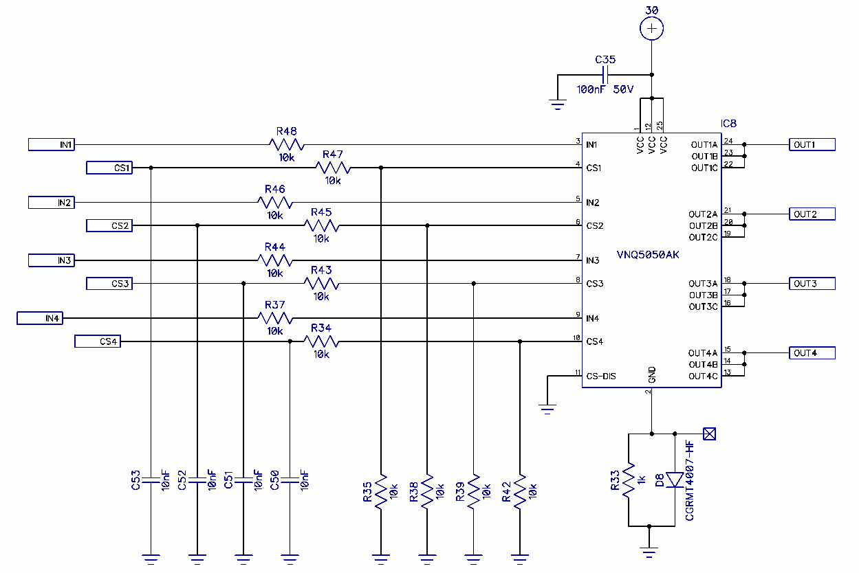

ich habe folgendes Problem.
Der Verpolungsschutz der Schaltung im Anhang funktioniert leider nicht
so wie ich es erwartet habe. Bei der Verpolung (Versorgung:30 und GND)
geht der HighSide switch
(http://www.st.com/st-web-ui/static/active/en/resource/technical/document/datasheet/CD00154145.pdf)
leider kaputt und ich verstehe nicht warum. Ich habe, meiner Meinung
nach, nach dem Datenblatt gearbeitet, vielleicht habe ich was übersehen.
Kann mir vielleicht einer sagen, was ich falsch mache?
P.S.: Falls jemand einen ähnlichen HighSide switch kennt, der diese
Schutzfunktion hat, bin ich nicht abgeneigt einen anderen Chip
einzusetzen.
Gruss Michael

Ich würde dir einen PMOS als Verpolschutz ans Herz legen, das macht
weniger Probleme und ist genauso niederohmig.
Ein weiteres mögliches Problem hast du schon:
Das ganze Potential - auch das der Eingänge - verschiebt sich bei
Verpolung gegen -30V bezogen auf GND, dein Controller ist aber
GND-bezogen.
Durch die Controllereingänge kann jetzt möglicherweise ein Strom
fließen, zumindest ärgerst du den Controller mit -30V gegen GND an den
Eingängen (wenn auch über 10k).
Ist das berücksichtigt?

Du hast Pin 11 übersehen. Der gehört an die verpolgeschützte Masse (Pin
2), nicht an Gnd. Oder wenn an Gnd, dann über 10k.
