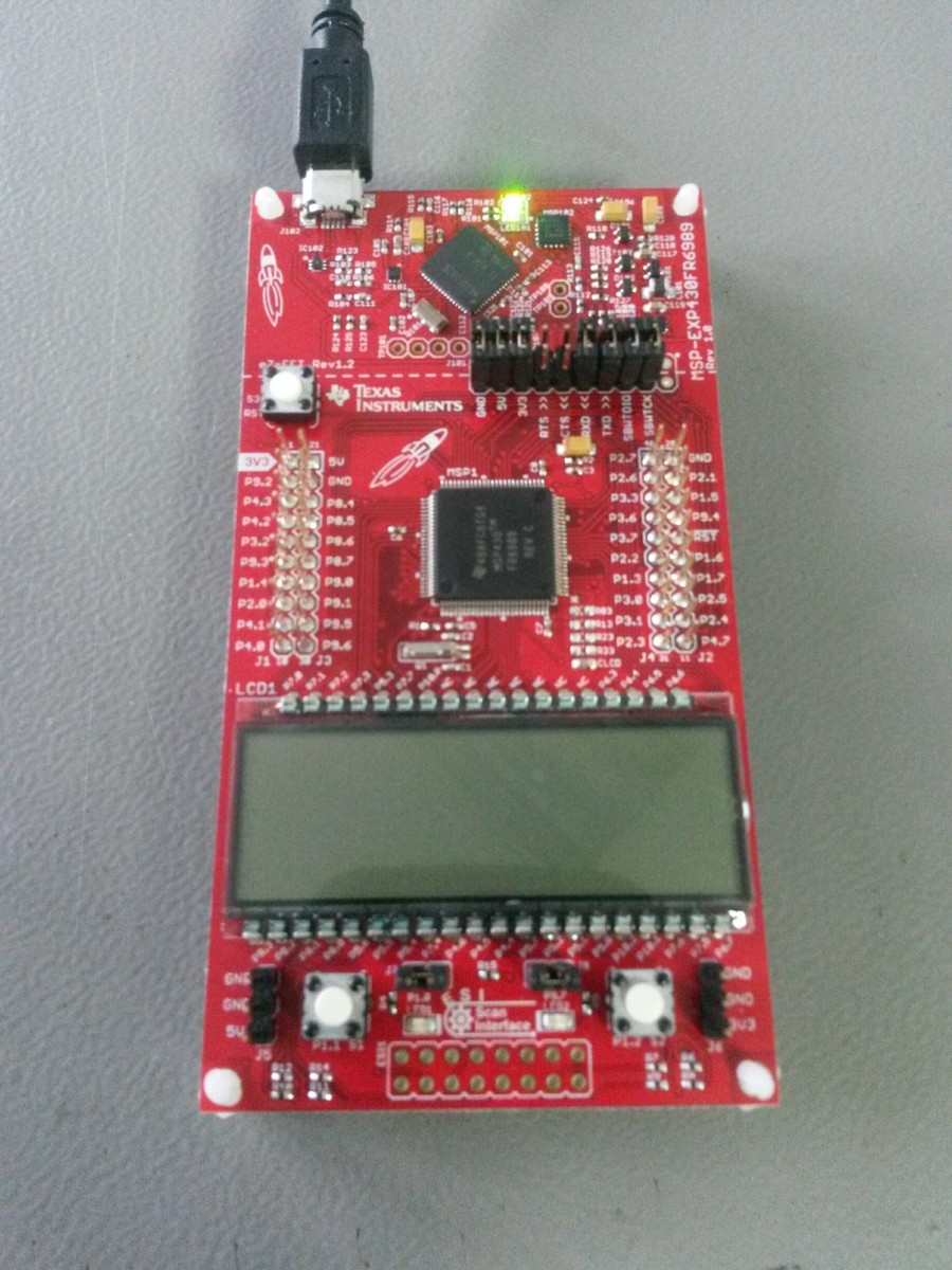

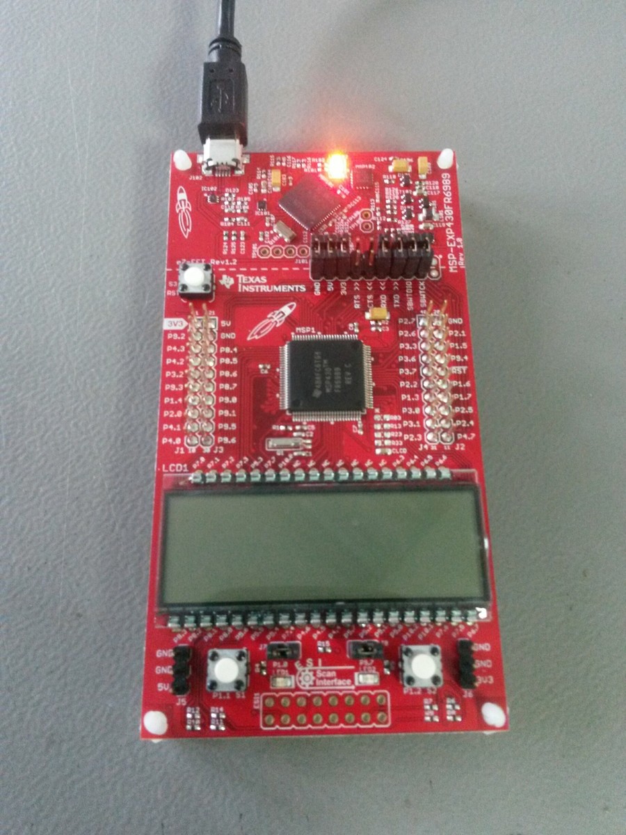

Dann habe ich mal ein neues MSP-EXP430FR6989 auf dem Rechner auf meiner
Arbeit ausprobiert, mit dem Ergebnis, dass sich das Programm von Anfang
an nicht auf dem LP starten lies.

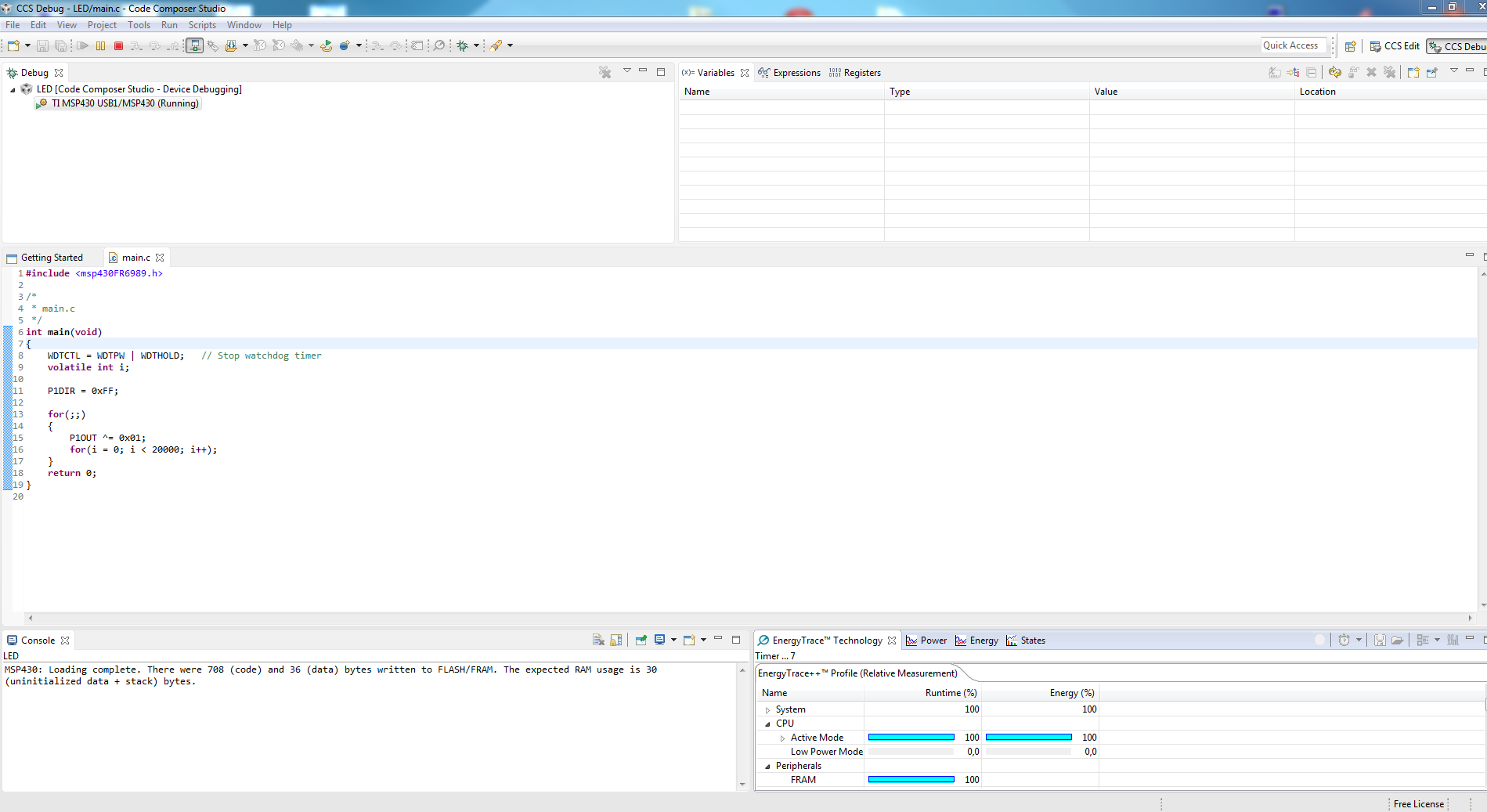

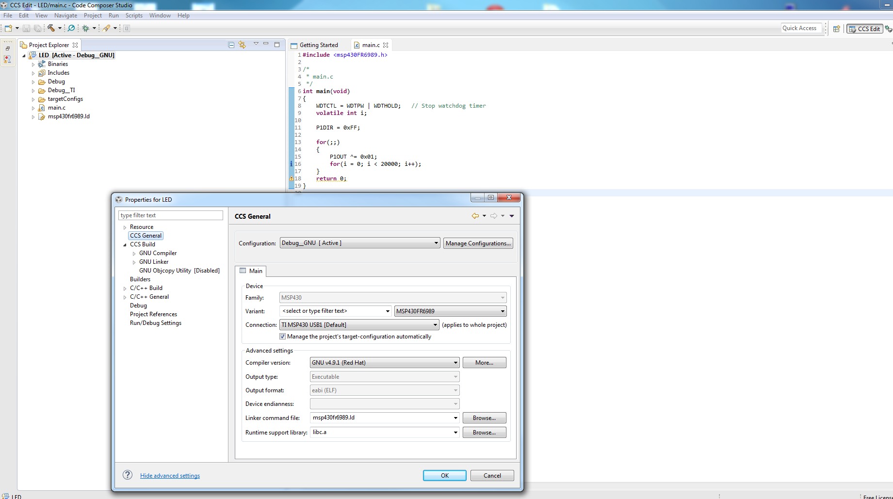

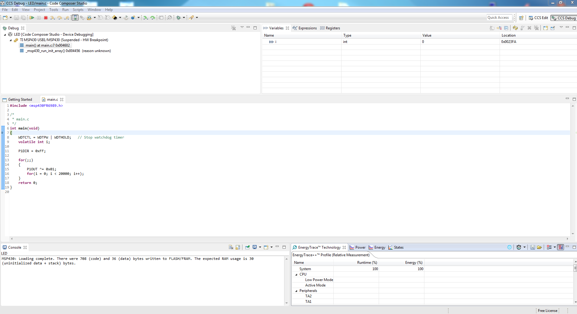

Gast #4308528
Hallo nochmal,
ich habe jetzt mal n paar Screenshots vom Projekt und den Einstellungen
gemacht.
Auch habe ich das CCS und den GCC mal komplett entfernt und neu
installiert.
Ergebnis, wie zuvor.
Debugger meint, der MSP tut was, aber es passiert nix.
