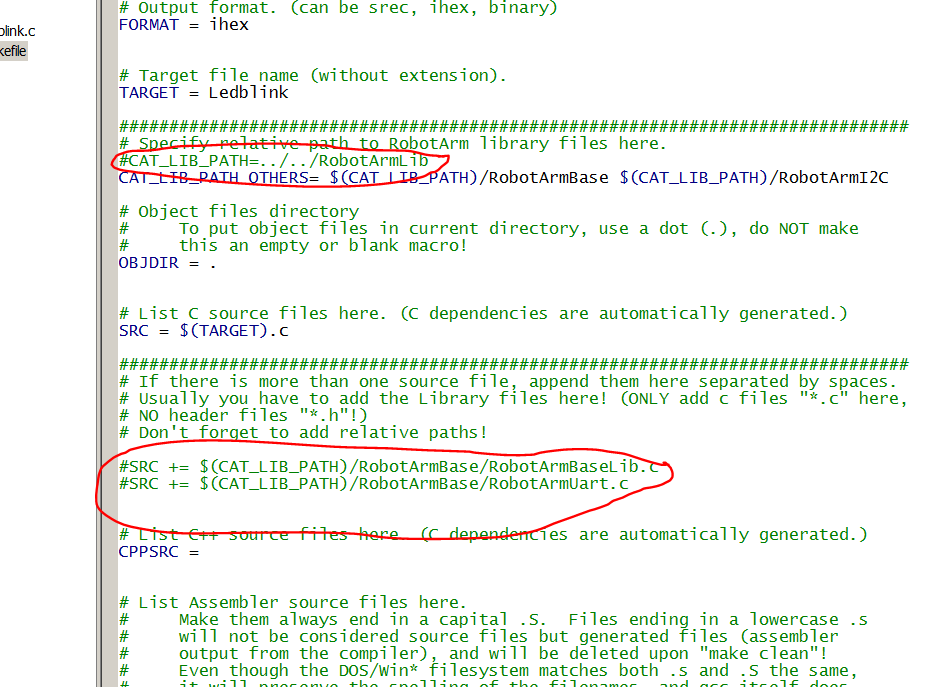

Ich habe ein kleines Problem mit der Einbindung der RobotArmBaseLib.h
unter WinAVR-20090313.
Obwohl es ist ein Beispielprogramm aus dem Manuel, funktioniert Trotzdem
nicht und das Compiler spuckt was raus!!
Mein Quellcode:

Mein neuer Fehler:
C:\Users\Admin\Desktop\PROPRO/ledblink.c:7: undefined reference to
`initRobotBase'

Habe bis jetzt unter winAvr Programmer's Notepad mit Atmega64 zu tun
gehabt und da nur mit den Standart Libs avr/io.h usw.
Der Fehler heißt doch das er die Befehle aus der RobotArmBaseLib nicht
einbindet. bzw nicht kennt.
hat Jemand eine Lösung?
von dummschwaetzer (Gast)
zeig mal dein make-file
Du musst das *.c file der 'RobotArmBaselib' mit in den Kompilierprozess
einbinden.

# Specify relative path to RobotArm library files here.
CAT_LIB_PATH=../../RobotArmLib
CAT_LIB_PATH_OTHERS= $(CAT_LIB_PATH)/RobotArmBase
$(CAT_LIB_PATH)/RobotArmI2C
# Object files directory
#     To put object files in current directory, use a dot (.), do NOT
make
#     this an empty or blank macro!
OBJDIR = .
# List C source files here. (C dependencies are automatically
generated.)
SRC = $(TARGET).c
# If there is more than one source file, append them here separated by
spaces.
# Usually you have to add the Library files here! (ONLY add c files
"*.c" here,
# NO header files "*.h"!)
# Don't forget to add relative paths!
SRC += $(CAT_LIB_PATH)/RobotArmBase/RobotArmBaseLib.c
SRC += $(CAT_LIB_PATH)/RobotArmBase/RobotArmUart.c

von Carlo B. (Firma: HEG) (carloheg)
> Kompilierprozess
> einbinden.
und wie kann ich es Einbinden ?
thnx
Ahh, ok, ist schon drin. Dann schau doch mal, ob der Vorgang dir auch
ein 'RobotArmBaseLib.o' im 'Default' Verzeichnis kompiliert.
Die RobotArmBaseLib Dateien sollten sich anscheinend in einem
Unterverzeichnis 'RobotArmBaseLib' befinden und das solltest du im
include berücksichtigen. Also
#include "RobotArmBaseLib/RobotArmBaseLib.h"
von Karl H. (kbuchegg)
Überprüf mal auf deiner Festplatte.
Ausgehend vom Verzeichnis mit dem makefile
2 Verzeichnisebenen höher.
Dort muss es ein Verzeichnis namens 'RobotArmLib' geben
in diesem 'RobotArmLib' muss es ein weiteres Verzeichnis namens
'RobotArmBase' geben und in diesem Verzeichnis muss es eine Datei
'RobotArmBaseLib.c' geben.
Wenn die Datei dort ist, wo sie hingehört, dann mach sie mal auf und
schau rein. Dort drinnen müssten zumindest einige der Funktion geben,
die dir der Linker als fehlend ankreidet.
ich habes probiert, das hat leide net geklappt :/
alternative hab anderes versucht! ich habe einfach die Einbindung
ausgeblindet! das Kompiler ging ne Stück weiter, spuckt es aber andere
Fehlermeldungen:
Du arbeitest an der falschen Stelle.
Ds Problem ist NICHT der #include.
> Ledblink.c:28:29: error: RobotArmBaseLib.h: No such file or directory
Eben.
Das h-File kann jetzt nicht gefunden werden.
> Ledblink.c: In function 'highCurrent':
> Ledblink.c:34: warning: implicit declaration of function 'writeString_P'
und so einiges andere ebenfalls nicht.
Du musst dein Pfad Chaos in den Griff kriegen und nachsehen und auf
deiner Festplatte Ordnung halten bzw. wissen, wo du was hinkopiert hast.
Einfach alles auf dem Desktop rumliegen lassen ist keine Lösung
(zumindest nicht dann, wenn man nicht weiss was man tut).
Ja, war auch ein Fehler meinerseits. Anscheinend heisst erstens das
Verzeichnis nur 'RobotArmBase' und zweitens scheint das *.h file
wirklich im Projektverzeichnis zu liegen.
Karl Heinz sollte es richtig beschrieben haben, wie gewöhnlich, hehehe.
> (zumindest nicht dann, wenn man nicht weiß was man tut).
ich weiß genau was ich tu :) du hast aber trotzdem vollkommen recht...
Die RobotArmLib Datei war aufm Desktop :/ ich dachte dass ich die schon
in C:\ hinkopiert hatte, es scheint aber dass ich aus-versehen die
falsche Datei kopiert hatte...
habe alle Dateien aufgeräumt und es hat geklappt ^^
Danke nochmal :-)
