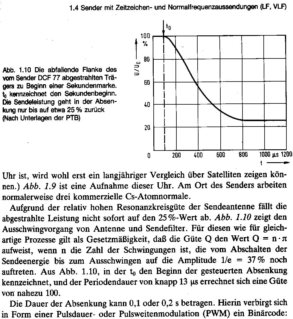

Im gleichen Buch ist auch ein Diagramm zur erwarteten Genauigkeit eines
DFC77-gesteuerten Frequenznormals dargestellt, von 1 sec bis zu 100
Tagen (!) Einschwingdauer der Nachregelung. Die Ausbreitung auf
Langwelle ist immer gestört, eine Überlagerung von Boden- und
Raumwelle, das wird hier auch ausführlich beschrieben
Gast #280171
>Diagramm zur Flankensteilheit
Die 300µs die ich messe stimmen ja gut mit dem Diagramm überein. Das
Modul scheint also gut der Ampluitudenmodulation zu folgen. Da sehe ich
keine grosse Variation, das ist ja was mich stutzig macht.

#280173
Das Problem besteht darin, daß der Sekundenbeginn auf der Flanke des
Modulationshüllsignals zu finden ist. Die Flanke ist aber nicht
besonders steil.
Die Unsicherheit, mit der man den Sekundenbeginn feststellen kann liegt
bei mindestens 25us:
http://www.ptb.de/de/org/4/44/pdf/dcf77.pdf
Je schmalbandiger man den AM-Empfänger auslegt, umso ungenauer wird die
Detektion des Sekundenbeginns:
http://www.uni-stuttgart.de/wechselwirkungen/ww2000/mohr.pdf
Die hohe Genauigkeit kann man nur nutzen, wenn man die
Trägerschwingungen zählt.
Joachim
