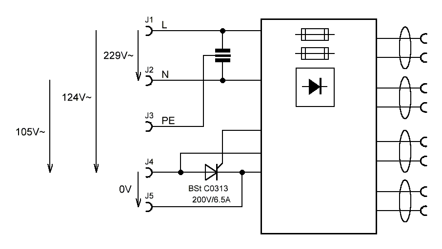

Ein etwas älteres Schaltnetzteil (19-Zoll Einschub) läuft nicht, wenn
ich am Eingang 230V anschließe. Ich vermute mal, dass das mit dem
Thyristor zu tun hat, der galvanisch mit dem 230V-Netz verbunden ist.
Von dem Thyristor ist die Anode und Kathode nach außen geführt, das Gate
nicht.
Wegen der kompakten Bauweise kann ich das so nicht aufdröseln, wie das
geht und was ich machen muss, damit es geht. Der Thyristor hat übrigens
die im Schaltplan angegebenen Kenndaten (200V, 6.2A).
Hat jemand eine Idee?

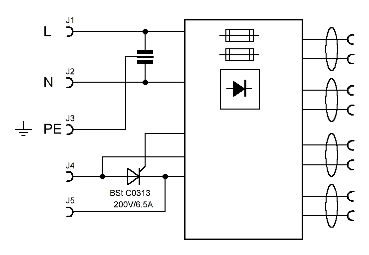

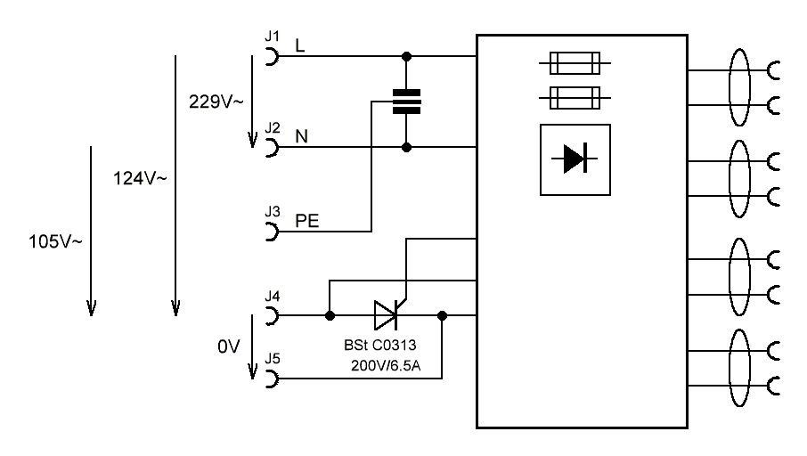

PS: beide Bilder sind gleich, eins kann daher weg.

Was misst Du denn über dem Thyristor für eine Spannung? Möglicherweise
dient er zur Überbrückung eines (externen) Anlaufstrombegrenzenden
Widerstandes (könnte zum Testen, vielleicht ein 60W Glühobst sein). Wenn
der Widerstand fehlt, läuft das NT nicht an, daher wird der Thyristor
nicht gezündet. Genaueres kann man aber nur sagen, wenn man die
Eingangsschaltung (wenigstens teilweise) gesehen hat, daher würde ich
erstmal von o.g. Versuchen abraten.

Messwerte:
A = Anode Thyristeor
K = Kathode
L = Phase
N = Null
A - K = 0V
L - A = 124V
L - K = 124V
N - A = 105V
N - K = 105V
L - N = 229V
0V
> Möglicherweise
Deswegen schrieb ich die Werte des Thyristors dabei. Zum einen ist der
zur Kühlung auf das Gehäuseblech geschraubt und zum anderen wird der
wohl bei 230V dicke Backen machen, weil der eben nur für 200V ausgelegt
ist.
Aber ich bin mir ziemlich sicher, dass der angeschlossen werden muss.
Für den Anschluss hinten (VG-Leiste) habe ich irgendwo ein
Anschlusskabel. Das dumme ist nur, ich finde es nicht wieder. Aber damit
läuft das Netzteil, wenn man eben den Stecker in die Steckdose stöpselt.
Auch im Netz habe ich KEINE Info darüber gefunden. Es ist übrigens ein
Siemens Schaltnetzteil VB 106N
Daten:
140VA (sek.)
Ausgänge:
U1 = 5V/8A
U2 = 5V/1A
U3 = 15V/2A
U4 = 15V/2A
> Wenn
Und wegen der Bauweise (3 Leiterkarten übereinander mit ca. 1,5 cm
Abstand) wird das sehr schwer werden, aber auch die Verkabelung ist sehr
kompakt da drin. Das NT wiegt bei 10 x 11 x 17 cm Größe ca. 2,2 kg.
