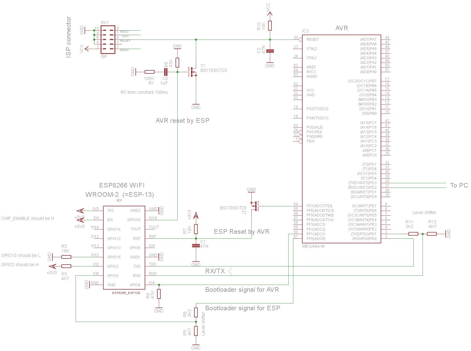

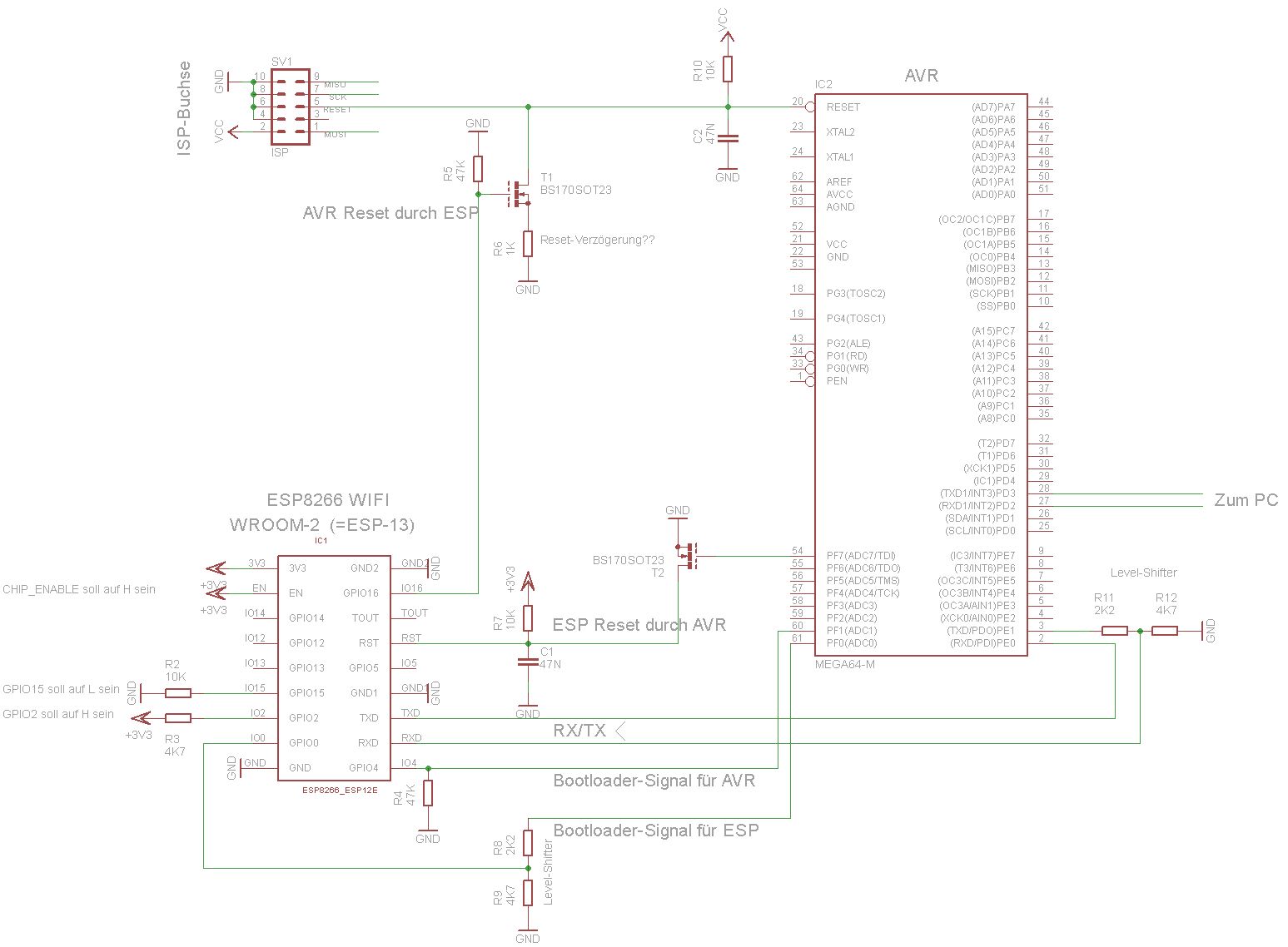

Habe Fragen für ein geplanes Projekt mit AVR und ESP8266. AVR für
Timing-kritisches. Externe Interfaces: ISP + UART des AVR (Nutzung nur
während Entwicklung, da 230V-Platine). Chips sollen sich gegenseitig
flashen können, d.h. resetten + Bootloader starten [1]. Teilschaltplan
im Bild.
a - Was passiert auf GPIOs des ESP beim Einschalten mit AT-Firmware?
Habe von kurzen Signalen auf GPIO0 und GPIO2 gehört. Ist auf den anderen
GPIO Ruhe, so dass sie meine AVR-Reset/-Bootloader-Leitungen werden
können (im Plan GPIO 4/16)?
b - Verzögerung für Reset-Signal vom ESP: Wie kann man erreichen, dass
erst nach 100-500ms Signal der Reset-Pegel am AVR erreicht ist? Ich habe
im Plan dafür R6 eingezeichet und einen Wert geraten.
c - Noise: Ist die typische AVR-Resetbeschaltung (47N+10K) für den ESP
geeignet? Meine Reset-Leitungen könnten 100mm lang werden, es gibt
darüber ein Schaltnetzteil.
d - Laut Hardware User Guide
(http://akizukidenshi.com/download/ds/espressifsystems/0B-ESP8266__Hardware_User_Guide__EN_v1.1.pdf)
sollten GPIO2 und GPIO15 auf H/L liegen. Dort steht auch, dass interne
Pull-Ups das erledigen, so dass meine R2/R3 überflüssig wären.
Gleichzeitig zeigen Beispielschaltungen dort Pull-Ups/Downs...??
e - Reicht für die RX-TX-Verbindug ein Spannungsteiler statt
Level-Shifter-Chip zuverlässig für hohe Baudraten (115200 Baud)?
f - Macht es bezüglich der ESP-Ausgänge oder sonstwie einen Unterschied,
ob man für Resets den Enable-Pin oder den Reset-Pin verwendet (sind die
Pegel im Reset- bzw. Disabled-Zustand identisch, vmtl. von externen
Pull-Ups/Downs bestimmt)?
g - Reicht zum Programmier-Start des ESP ein Reset und GPIO0=LOW
(alternativ Chip-Enable-AUS-AN) oder muss man das ESP-Modul vom Strom
trennen?
h - Macht es einen Unterschied, ob man die Platine hinter der Antenne
des ESP nur von Leiterbahnen freihält oder wegfräsen lässt? Würde nichts
extra kosten.
