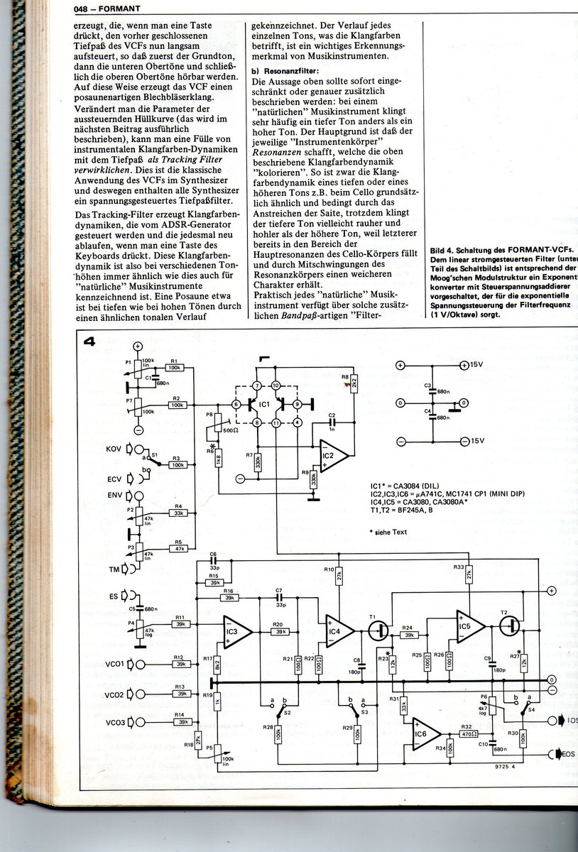

ich möchte einen aktiven Bandpass 2ter Ordnung bauen, die Frequenz soll
allerdings variabel einstellbar sein von 1 Hz - 10 kHz. Dabei sollte die
Güte Q noch etwa = 6 sein, größer wäre natürlich noch besser. Die
Bandbreite sollte also konstant bleiben, nur der Frequenzbereich
veränderbar.
Ich dachte mir, dass könnte ich mit einem Poti realisieren, allerdings
funktioniert das nicht so wie ich mir das gedacht habe. Die
Widerstandswerte sind alle von einander abhängig, wodurch es mir nicht
möglich ist die Frequenz über nur einen Poti einzustellen. In Hinblick
auch die Anwendung kann ich aber nur maximal einen Poti verwenden.
Ich habe einmal meinen Entwurf angehängt. Hat jemand eine Idee wie man
so etwas realisieren kann?

Moin,
Mit einem State-variable Filter und einem Stereopoti kommt man in die
Richtung. Ob man damit die geforderten 4 Dekaden abbilden kann...Naja,
mit umschaltbaren Kondensatoren wahrscheinlich schon.
Statt dem Stereopoti kann man natuerlich auch einstellbare OpAmps
nehmen, ich mein', im Datenblatt vom LM13700 ist so eine Applikation.
Gruss
WK

Hallo Anna,
> Dabei sollte die
Das ist ein Widerspruch. Bei konstanter Güte ist die Bandbreite
proportional zur Frequenz (und bei Q = 6 ist sie 1/6 der Frequenz).
Zum Einen geht das zwar theoretisch, aber natürlich nicht in der Praxis
über 4 Dekaden.
Zum Zweiten könntest du einen Sallen-Key-Filter verwenden, der die
Widerstände R - R - 2R braucht
(http://www.ti.com/lit/ml/sloa088/sloa088.pdf, S. 16-30). Es gibt Potis
mit 4 Ebenen, wenn auch nicht überall.
Zum Dritten geht es auch mit nur einem 2-fach-Poti, wie WK vorschlägt,
aber auch über höchstens 2 Dekaden, je nach Qualitätsanforderungen. Das
habe ich auch mal gemacht
(http://beis.de/Elektronik/AudioMeasure/UniversalFilter.html).
Und wenn höchstes Ziel nur ein Poti für den gesamten Bereich bei exakten
Frequenzgängen ist, dann bleibt eine digitale Lösung. Nur, wenn man
keinen findet, der so was schon mal genau passend vorgekaut hat, ist es
ziemlich anspruchsvoll in der Entwicklung.
