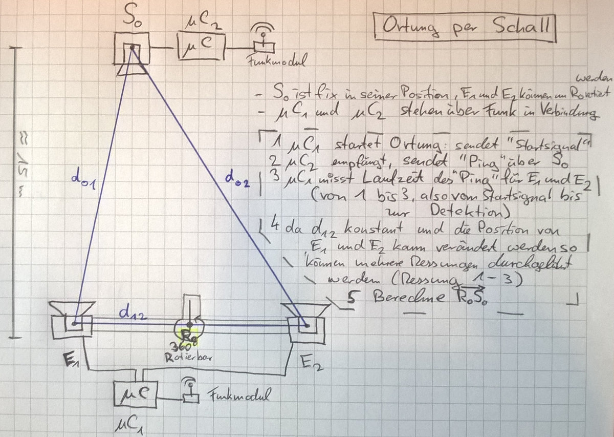

Was ich grob machen will:
Im Grunde will ich eine (Ultra)Schall-Quelle über Triangulation mit 2
(Ultra)Schall-Empfängern Orten.
Was ich suche:
Ich suche ein fertiges Bauteil/Modul mit dem ich über einen
Mikrocontroller (Atmega328p) (Ultra)Schall-Signale aussenden kann und
ein Bauteil mit dem ich das ankommende Signal detektieren kann.
Als Herausforderung existiert nur dass es für eine Entfernung von
mindestens 15 Meter funktionieren muss.
Als Genauigkeit reicht +/- 15 cm um die wirkliche Signalquelle aus.
Optional auch noch wasserdicht.
Wie genau:
- siehe Bild im Anhang als grobe Erklärung.
Falls die Schrift eventuell unleserlich ist:
- S0 (Sender/Signal-Quelle) ist fix in seiner Position
- E1 und E2 (Empfänger) sind im fixen Abstand zueinander und können um
R0 (Mittelpunkt der Stecke d12) mit 360° rotiert werden
- uC1 und uC2 stehen über Funk in Verbindung
- Entfernung zwischen S0 und R0 zwischen 0 m und ca. 15 m
1 uC1 startet Ortung: sendet "Startsignal"
2 uC2 empfängt "Startsignal", sendet "Ping" über S0
3 uC1 misst Laufzeit des "Ping"s für E1 und E2 (von 1 bis 3, also
Startsignal bis zur Detektion)
4 da d12 konstant und die Position von E1 und E2 kann über die Rotation
verändert werden kann. Können mehrere Messungen (1-3) durchgeführt
werden.
5 Berechne Vektor(R0, S0) aus Messwerten.
Ein "Ping" sind natürlich eine Folge von Signalen.
Die Berechnung des Vektors aus den Messwerten krieg ich hin.
Die Laufzeit des Signals ist natürlich länger als, es kommt ein Offset
durch das Senden/Empfängens des "Startsignals" drauf. Den kann ich ja
raus rechnen.

Hallo Gabriel,
mir ist nicht ganz klar, ob Du den kompletten Vektor R0-S0 oder nur die
Richtung von E1/E2 in Bezug zu S0 berechnen willst. Im letzten Fall
würde es doch reichen nur die Zeitdifferenz der Empfänger zu nutzen.

ich suche den kompletten Vektor R0-S0, da in einem Vektor sowohl die
Richtung als auch die Entfernung steckt (deswegen habe ich extra Vektor
geschrieben :) )
Durch den Laufzeitunterschied der Signale komm ich auf die Richtung, das
ist mir bewusst.
Und durch die Laufzeit komme ich an die Länge.

Was du bisher garnicht definiert hast (oder habe ich es übersehen?) ist
die geforderte Genauigkeit. Die ist sowwieso immer wichtig, und in
diesem Fall ergibt sich ein prinzipielles Problem dadurch, dass die
Schallgeschwindigkeit deutlich von Luftdichte und Temperatur abhängig
ist.
Nebenbei bemerkt, es gibt für bestimmte Messdaten natürlich 2 Punkte,
die in Frage kommen - man kann deine Zeichnung ja an der Geraden durch
E1 und E2 spiegeln.
> E1 und E2 spiegeln.
Mathematisch ja,ich ging aber davon aus, dass die Empfänger bautechnisch
bedingt nur einen begrenzten "Empfangswinkel" nach Vorne haben. Der dann
nicht 360°, sondern maximal 180° sein wird.

von Wolfgang (Gast)
Gabriel H. schrieb:
> Im Grunde brauch ich "nur" einen Sender und Empfänger für (Ultra)Schall
> den ich mit dem Atmega328p benutzen kann. Ich hab mir das in etwa so
> vorgestellt:
> - Am Sender über PWM den "Ping" senden
Mir ist immer noch nicht klar, wozu die Entfernungsmessungen gut sein
sollen. Es würde doch vollkommen ausreichen, den Winkel E1-R0-S0 zu
messen. Alle anderen Größen scheinen nach der bisherigen Beschreibung
doch fest zu sein.

Ich seh schon, ich hab das Szenario nicht genau genug beschrieben.
S0 ist nur ein Beispielstandort. S0 kann auch näher oder weiter weg von
R0 liegen. Ebenso kann S0 auch weiter rechts oder links von R0 liegen.
Theoretische liegt S0 also irgendwo innerhalb eines 15 Meter Radius um
R0.
Ich mach mal das Szenario genauer.
Stell dir du steckst einen Stab ein den Boden deines Gartens, und oben
drauf ist ein Servo montiert der sich 360° drehen kann.
Rotationspunkt des Servos ist R0
Auf dem Servo ist mittig eine Stange montiert (E0-E1), rechts und links
am Ende der Stange ist E1 und E2 angebracht.
Das ganze System wird durch einen Atmega328p gesteuert, der ein
Funkmodul besitzt, über dem er mit einem Sensor kommunizieren kann.
Dieser Sensor ist S0 und liegt als Plastikbox irgendwo im Garten auf dem
Boden (mit der Einschränkung im 15 Meter Radius um die Stange).
Jetzt will ich über mein Verfahren die Position der Plastikbox im Garten
relativ zur Stange bestimmen (Höhenunterschiede mal weggelassen).
von Possetitjel (Gast)
> Plastikbox im Garten relativ zur Stange bestimmen
So ganz verstehe ich Dein Problem nicht.
In Deiner Skizze im ersten Beitrag ist davon die Rede,
dass Sender und Empfänger über Funk in Kontakt stehen.
Dann ist die Sache doch simpel - Prinzip "Blitze auszählen":
Der Sender sendet immer gleichzeitig einen US-Burst und
ein Funksignal. Der Empfänger dreht das Richtmikrofon
so lange, bis er erstmal irgendwas hört. Dann gleicht
er den Seitenwinkel so lange fein ab, bis die empfangenen
US-Bursts links und rechts genau GLEICHZEITIG eintreffen.
Jetzt liegt der US-Sender genau auf der Mittelsenkrechten;
der Seitenwinkel ist jetzt also bekannt.
Die Schrägentfernung ergibt sich aus dem Laufzeitunterschied
zwischen Blitz und Donner... sprich: zwischen Ultraschall
und Funk.

Die Sache ist auch simple.
Der Unterschied meiner Methode ist nur, dass ich nur 1-2 Messungen mache
und dann Seitenwinkel und Entfernung berechnen kann. Das ist auch alles
nicht das Problem das ich habe (das bisschen Mathe schaff ich).
Ich habe nur erklärt wie ich es einsetzen möchte, und welche Hintergrund
meine Frage hatte.

von eric (Gast)
Wolfgang schrieb:
> den Winkel E1-R0-S0 zu messen
Der sich aber so einfach nicht messen lässt.
Die Empfänger haben eine breite Empfangskeule.
von Wolfgang (Gast)
Mit einem Laser (20ct Modul), der auf eine Plattform dreht, wäre das
kein Problem, wenn sicher gestellt wäre, dass alles in einer Ebene statt
findet.
