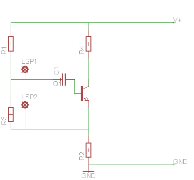

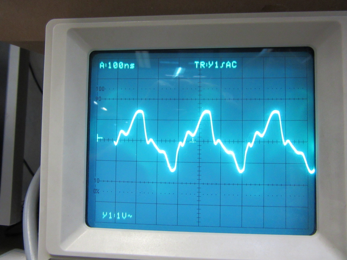

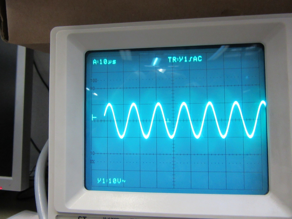

für ein Projekt benötige ich eine Sinusspannung (ca 40-50 Vss). Ich bin
was Schaltungsentwicklung anbelangt quasi ein Neuling :) Mein
Grundlegender Ansatz wäre einen Oszillator zu bauen und anschließend zu
Verstärken. Die Schalltung sollte wenn möglich den Bereich 3-10Mhz
abdecken. Für den Anfang wäre es aber schon einmal gut einen
vernünftigen Oszillator der eine feste Frequenz im angegeben Bereich

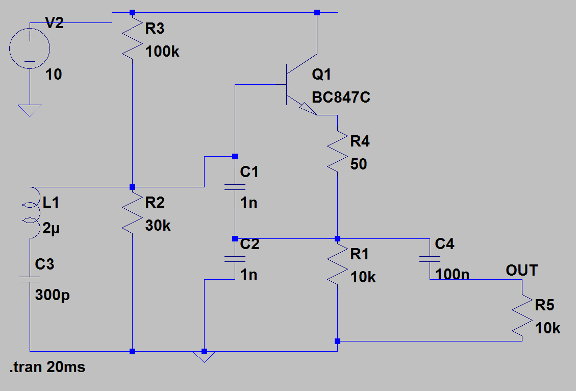

liefert zu bekommen. Die Internet Recherche hat mich auf den Clapp
Oszilator gebracht und hier im Forum bin ich dann sogar fündig geworden:
Beitrag "Clapp Oszillator"

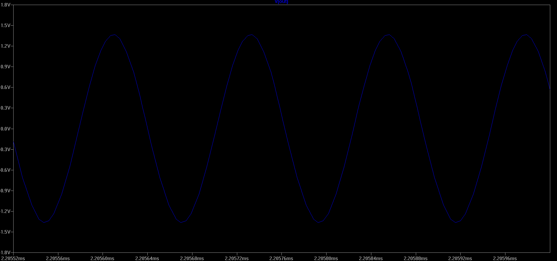

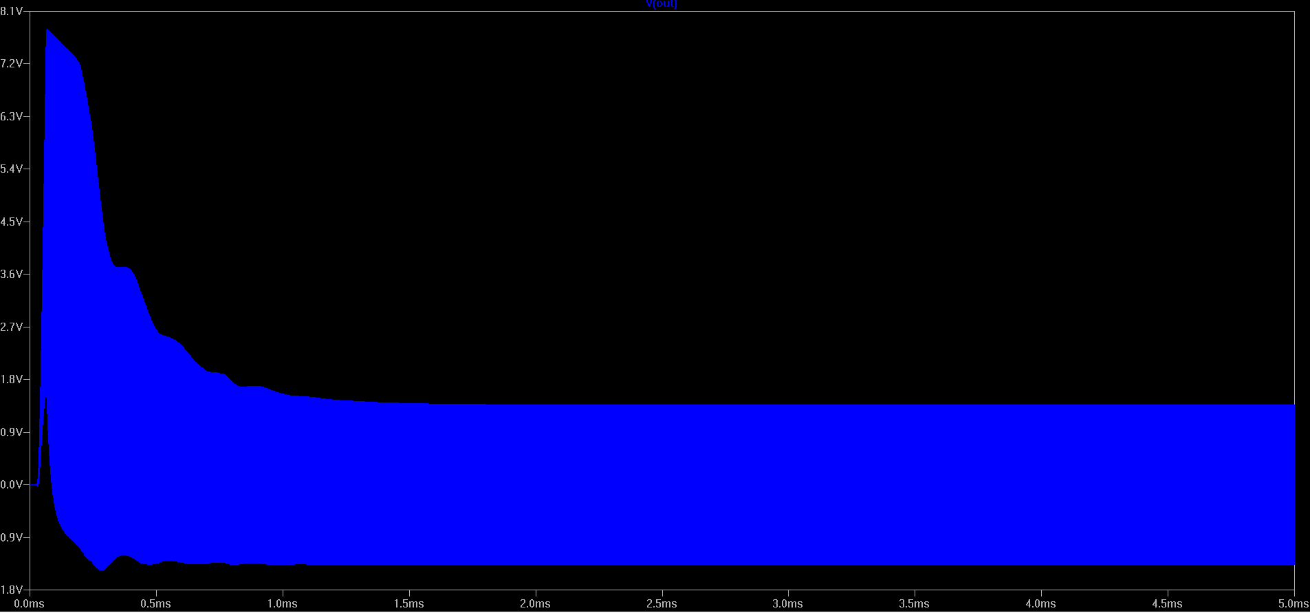

Meine Schaltung funktioniert soweit nur kommt mir das Einschwingen
seltsam vor (Bilder im Anhang). Ich vermute das sich das Signal mit den
hohen Spannungen beim einschwingen nicht so einfach verstärken lässt?
mfg
Alex

Jeder Oszillator braucht seine Zeit zum Einschwingen. Du solltest deine
Anwendung so auslegen, dass sie dies toleriert.
µC werden zum Beispiel einige Millisekunden im Reset gehalten, um dem
Oszillator Zeit zum Einschwingen zu geben.

von Michael N. (much)
Der Oszillator wird nach dem einschalten einige Zeit barauchen um sich
einzuschwingen. Wenn du nur den eingeschwungenen Zustand untersuchen
willst, dann must du in LTspice die Anfangsbedingungen der Kapazitäten
und Induktivitäten setzen. Dazu solltest du dir die Doku der folgenden
Befehle mal durchlesen.
.ic
.uic
.nodeset
Damit kannst du dann den eingeschwungenen Zustand untersuchen ohne
ständig hineinzoomen zu müssen.

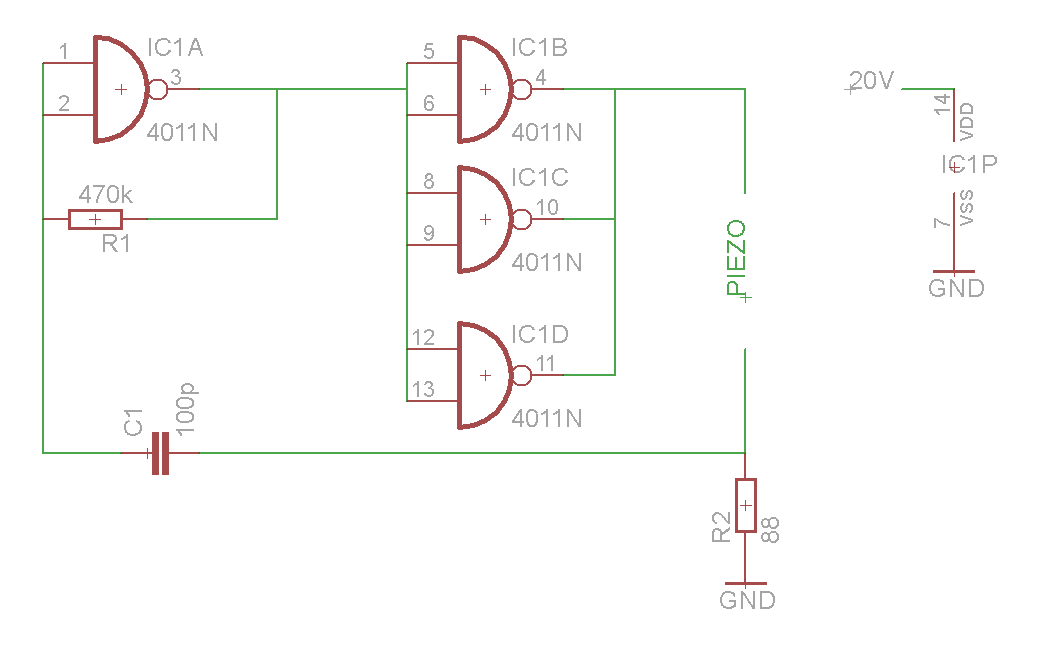

von eric (Gast)
Alex N. schrieb:
> Wie würde denn
> so eine selbsteregende Schaltung aussehen?
Für 12V-Betrieb 25 kHz habe ich das vor Jahren
mal sehr einfach mit einen CMOS CD4011B gemacht:
Der 1M hält das 1.Gate im linearen Bereich und
die Rückkopplung erfolgt über den Schwingstrom
und damit auf der Resonanzfrequenz.
             1 Gate    3 Gates
             CD 4011   CD 4011 parallel
          |        |        Piezo
          ----1M---           |
                      100p    |
                             100R
Natürlich müsstest Du die Schaltung
für Deine Anforderungen modofizieren.

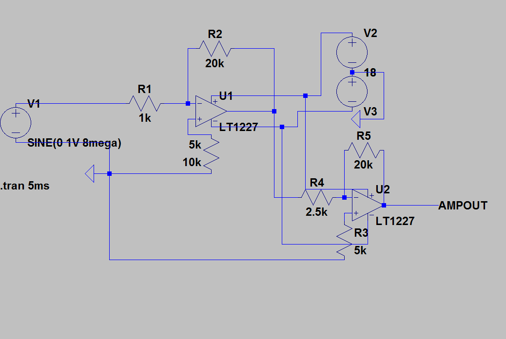

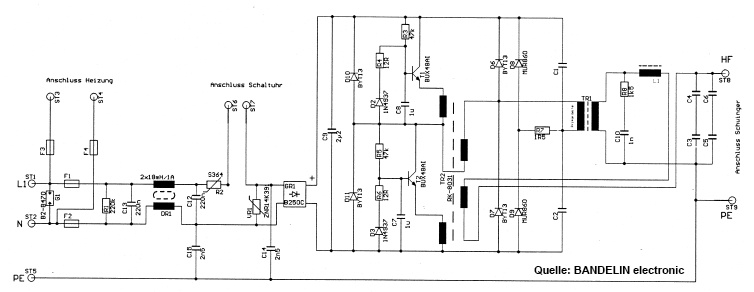

Dieses Bild geistert noch irgendwie durchs Netz:
http://www.hobbielektronika.hu/forum/files/42/t_42d655f355ba90ceecc185ddf98d91b0.jpg
Das ist gewissermaßen ein selbst schwingender Leistungsoszillator.
Ich habe zu Hause ein tschechoslowakisches Ultraschallgerät, die haben
das etwas aufwändiger gelöst.
Zum Verstärken reicht fast der LT1227 (von Reichelt 3,80€) der kann laut
Datenblatt Seite 4 oben noch 22Vpp bei 10 MHz "unverzerrt" an 1 k
abgeben. Und das bei 10-facher Spannungsverstärkung.

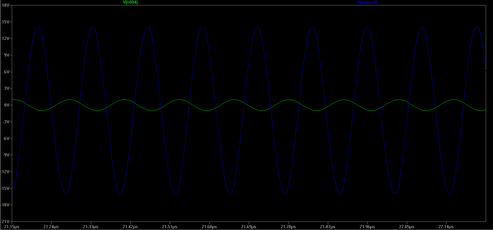

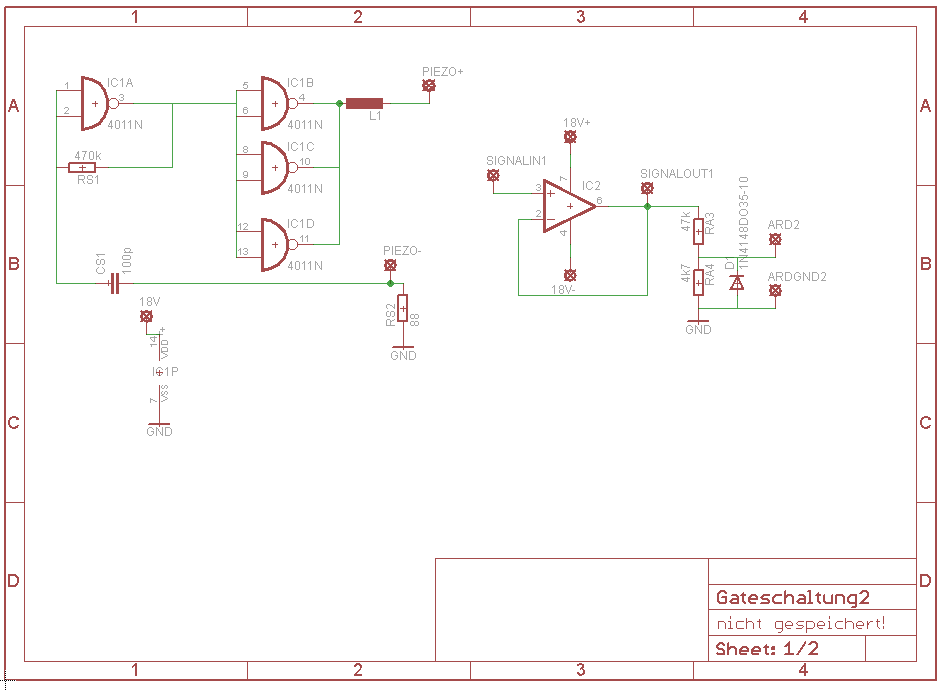

von Alex N. (hansmeiser)
@Christoph: Danke für den Tipp :) Hab mal 2 Stufen hintereinandergesetzt
und bekomm in lt spice sogar saubere 30 Vss hin bei 8 MHz.
den AD9850 hab ich mir mittlerweile schon bestellt.
@Jörg: das Bild ist zu klein kann das sein?
@Eric: so ganz kapier ich die funktion nicht.
Vielen Dank :)
von Armin (Gast)
Den AD9850 hätte ich auch empfohlen (bei höheren Frequenzen den AD9851).
Ah, Miſt, das war nur das Vorschaubild.
http://www.hobbielektronika.hu/forum/getfile.php?id=184139
Die Gatter mittels Widerstand in den linearen Bereich zu ziehen,
ist recht üblich für Quarzoszillatoren.  Indem man den Stromfluss
durch einen Widerstand misst und darauf die Rückkopplung aufsetzt,
ergibt sich automatisch ein Maximum der Schleifenverstärkung im
Resonanzpunkt des Piezo-Resonators.
Allerdings müsstest du das für höhere Pegel diskret aufbauen.
Alternativ kannst du natürlich obigen Vorschlag mit der
Resonanzüberhöhung per vorgeschalteter Induktivität damit noch
kombinieren.
Genau so ist es.
Der Piezo wird exakt in seiner Serienresonanz, d.h. bei minimaler
Impedanz erregt.
Ich meine aber, eine zusätzliche Induktivität würde die Schwingfrequenz
verschieben und hätte deshalb nur Sinn, wenn man bei einer anderen
Frequenz als der Serienresonanz arbeiten will.
OK, das könnte sein.
Jörg W. schrieb:
Ja, sie ändert die Frequenz, aber sie bringt eben auch viel mehr
Amplitude.
Habe die Schaltung mal aufgebaut und einen kleinen Piezo drangehängt,
den ich hier noch aus einem alten Kemo-Bausatz rumliegen hatte
(Ultraschall-Abstandswarner).  Das erste Bild zeigt das Ausganssignal,
wenn man den Schwinger direkt anklemmt, das zweite mit einer ziemlich
wahllos aus der Schachtel gegriffenen Spule von 8 mH davor.
Bitte unterschiedliche Skalierung in x- und y-Richtung zwischen
beiden Bildern beachten bzw. die Messdaten rechts unten.
Ich denke, es lohnt sich, damit mal ein wenig zu experimentieren.
von eric (Gast)
> Amplitude.
OK, aber entscheidend ist die Schallintensität.
Die Eigenresonanz des Gebers beträgt ca. 135 kHz,
mit Spule wird er mit 60 kHz angesteuert.
Ich fürchte, da nutzt auch die höhere Spannung nichts.
Ich bin mir da (leider) gar nicht so ganz sicher.  Hatte zuerst
einen anderen 4011 dran (den ich mir zerschossen habe), da kam eine
andere Frequenz raus. :(
Allerdings hatte ich beim zweiten Aufbau dann das Mikrofon als
Gegenseite nicht mehr dran.  Damit hätte man sehen können, wo mehr
Schallamplitude rauskommt.
dussel schrieb:
> DDS bei den Frquenzen würde ich via µC erzeugen wäre
10 MHz DDS direkt mit Controller?  Das ist sportlich.  Hast du einen
Controller, der wenigstens 50 MHz IO-Takt schafft?
Wenn schon DDS, dann finde ich die AD-Teile keine schlechte Wahl.
Alex N. schrieb:
> Die Logik dahinter verstehe ich leider immer
So viel „Logik“ ist das nicht. ;-)  Das erste Gatter wird als
(invertierender) Analogverstärker betrieben durch den Widerstand.
Kann man am Oszi gut sehen, die Ein- und Ausgangspegel (ohne
Schwingung) liegen dann im Bereich Vcc/2.  Dadurch kann dieser
Verstärker die (relativ kleine) Rückkopplungswechselspannung
über dem 100-Ω-Widerstand und 100-pF-Kondensator verstärken.
Das zweite Gatter macht dann wieder Rechteck mit vollem Pegel
draus.
Michael N. schrieb:
> Es wird für diese Anforderungen meiner Meinung nach keinen passenden
> Operationsverstärker geben.
hab das in Ltspice mal mit dem Lt1227 getestet und der scheint das zu
schaffen. Kann natürlich sein dass man das absolut nicht so macht.
Danke Jörg ich glaub ein bisschen klarer ist es mir jetz geworden. Ich
denke wenn ich es dann aufgebaut habe wird es mir noch klarer :)
Aus dem Datenblatt des LT1227:
Slew Rate: 1100 V/µs !
Supply Range: +-15V !
Nachtrag: Spice-Modelle sollte man i.d.R. mit etwas Vorsicht genießen.
Man sollte immer einen Blick ins Datenblatt werfen.
Die Modelle haben einen gewissen Gültigkeitsbereich. Wie du gezeigt hast
liefet die Simulation zwar ein Ergebnis, das Modell des OPVs ist unter
den gegebenen Bedingungen aber nicht mehr gültig.
aber dann sollte es doch auch passen oder denke ich da falsch?
F = SR / (2pi*V) = 11.67 Mhz
das wäre ja noch ausreichend?
Nein, du denkst schon richtig. Du rechnest allerdings mit 15V. Du
hattest ursprünglich mal etwas von 50V erwähnt.
Da hast du vollkommen recht. Ich werde es jetz mal mit den 15V testen
vielleicht reicht das ja schon aus um den piezo auf touren zu bringen
Michael N. schrieb:
> Slew Rate: >3140 V/µs
Korrektur: Es sind doch nur 1570 V/µs. Es war ja von 50Vss die Rede und
nicht von einer Amplitude von 50V ;)
von eric (Gast)
Jörg W. schrieb:
> Hatte zuerst einen anderen 4011 dran (den ich mir zerschossen habe),
Wenn der Piezo bei laufenden Betrieb im richtigen Moment = Phase
abgetrennt wird, erzeugt er eine Induktionsspannung, die jeden
Halbleiter sofort zerstört. Man kann selbst bei 12V manchmal einen
kleinen Funken sehen!
Darum bei Piezowechsel immer vorher Spannung aus.
Jörg W. schrieb:
> da kam eine andere Frequenz raus. :(
Wenn die Schaltung exakt auf der Serienresonanz des Schwingers arbeiten
soll, muss sie ein wenig an die Daten des Schwingers angepasst werden,
d.h. der Serienwiderstand (im Beispiel 100 Ohm) muss klein sein
gegenüber dem Resonanzwiderstand,
oder anders formuliert: Die durch den Schwingstrom am Widerstand
erzeugte Spannung muss klein sein gegenüber der Ausgangsspannung der
Schaltung.
Ausserdem muss der Koppelkondensator groß genug sein, um keine
Phasenverschiebung zu erzeugen.
Ich habe damals immer die richtige Frequenz erhalten.
Im Megahertzbereich wird man die Schaltung vielleicht besser diskret
aufbauen. Ich habe sowas damals auch gemacht, aber ein CMOS-Baustein war
natürlich viel einfacher.

von S. K. (hauspapa)
Noch einmal zum Einschwingen im Eingangspost:
C4 und R5 bilden einen Hochpass mit 1ms Zeitkonstante. Dessen
Einschwingen siehst Du am Anfang. Der restliche Oszillator sollte nach
50us etwa dort sein wo die Arbeitspunkte hingehören.
auch wenn der Zweig jetzt nicht weiter verfolgt wird
hauspapa
So nach langer Bastelei kann ich mich endlich zurückmelden ;)
Ich habe die Schaltung mit den Gates aufgebaut und mit unterschiedlichen
Spulen getestet. M1_gut zeigt die Spannung am Piezo ohne Spule . Bild
M3_gut mit der größten (1000µH). Aufgrund des Ultraschallbildes weiß ich
ja bereits welche Piezos "schlechter" sind als andere. Mit der großen
Spule Messe ich zwischen guten und schlechten Piezos realtive große
Prozentuale unterschiede in Spannung und Frequenz. Das sind schoneinmal
eine gute Grundlage für eine Unterscheidung und Bewertung. Ich werde
weiter damit experimentieren :)
@ Christoph Kessler: da der dds noch immer nicht da bin habe ich den
zweig noch nicht weiterfolgt und nichts neues auf dem gebiet zu
vermelden :)
Die Schaltung mit den Gates scheint tatsächlich sehr geeignet zu sein um
die Piezos untereinander zu vergleichen. Jetz würde ich gerne für den
Anfang die Freuquenz mit einem Arduino erfassen. Sobald ich aber
irgendetwas anderes als ein oszi an den Piezo+ Pin meiner Schaltung
hänge funktioniert gar nichtsmehr. Spannungsteiler-> Diode (damit nur
eine halbwelle kommt) -> Arduino haut nicht hin. Deshalb wollte ich jetz
einen Spannungsfolger davorsetzen um die eigentliche Schaltung nicht zu
beeinflussen. Aber leider bricht die Spannung am Piezo auch bei meiner
aktuellen Schaltung ein. Könnte mir jemand helfen wie ich diese Spannung
auf einen Arduino Pin bekomme ?
Viele Grüße,
Alex
von eric (Gast)
> Spulen getestet.
Ich setze voraus, dass der Tastkopf korrekt abgeglichen ist.
Die Schwingung im Bild M3 60 kHz hat mit den Schwingeigenschaften des
Piezo nichts zu tun, sondern ist die Serienresonanz von L und der
Belagkapazität des Piezos. Mit L = 1 mH errechnet sich diese zu C = 7
nF.
Der Sinus lässt darauf schliessen, dass Du nicht am Ausgang der
Schaltung sondern am Piezo gemessen hast, also mitten im Schwingkreis.
Sonst müsste ein Rechteck zu sehen sein.
Das unsaubere Bild M1 ist mit ca. 3.3 MHz schon realistischer,
allerdings weiss ich nicht, warum das Gate nicht richtig schaltet. Ist
die Frequenz vielleicht schon zu hoch ? In der Grundfrequenz ist noch
eine Oberwelle von ca. 25 MHz zu sehen. Vielleicht spielt die
Induktivität des Kabels zum Piezo hier mit.
Ich habe früher immer unter 100 kHz gearbeitet, da kam ein sauberer
Rechteck raus. Eventuell baust Du die Schaltung mal diskret auf,
mit Transistoren.
Hast Du mal mit einem kleineren Rückkopplungswiderstand probiert,
z.B. 47 Ohm.
Die Idee mit den Dirac-Impulsen ist gut.
Wenn der Piezo einen kurzen, kräftigen Stoß erhält, kürzer als seine
Eigenperiode, dann schwingt er in seiner mechanischen Eigenfrequenz aus
und man müsste einen abklingenden Sinus sehen können. Anfangsamplitude,
Frequenz und Abklingzeit lassen die Qualität des Schwingers beurteilen.
von eric (Gast)
Alex N. schrieb:
> Sobald ich aber irgendetwas anderes als ein oszi an den Piezo+ Pin
> meiner Schaltung hänge funktioniert gar nichtsmehr.
Dass am Ausgang der Schaltung kein Rechteck steht, bedeutet dass die
Schaltung schon am Verhungern ist und keine weitere Belastung verträgt.
Aber mit Tastkopf 10:1 müsste es eigentlich gehen.
Für korrekte Messung eignet sich notfalls die Schaltung einer guten
elektrischen Aktivantenne (Eingang wenige pF und MOhms, Frequenz bis
weit in den MHz-Bereich, Ausgang niederohmig, Betrieb 12V, ca. 100 mA,
Verstärkung ca. 1)
Gemessen habe ich von Masse - zwischen Spule/Piezo. MIttlerweile habe
ich die schaltung noch einmal sauberer Aufgebaut und der hohe
Gleichspannungsanteil ist verschwunden ?
Das bedeutet aber ja das ich auf die Kapazität des Piezos und somit auf
seinen Zustand schließen kann ? Ich habe die Schaltungen mit mehreren
Spulen getestet. Ich habe jeweils einen guten einen schlechten und einen
mittleren Piezo drangehängt. Bei der großen Spule waren die prozentualen
unterschiede in der Amplitude und der Frequenz am größten. Durch einen
hohen Wiederstand zwischen dem Piezo+ und dem SignalIn meiner oben
dargestellten Schaltung bekomme ich mittlerweile ein auswertbares Signal
und mein Arudino kann die Frequenz auslesen. Das ist für meine Anwendung
schon sehr gut weil ich so einen automatisierten Tester realisieren
könnte. Die Messung ist reproduzierbar und aufgrund von Referenzwerten
von guten Sonden wäre diese Lösung aussagekräftig.
Ich möchte trotzdem weiter probieren. Ich habe mal versucht mit meinem
sehr begrentzen Verständnis für Schaltungsentwicklung eine Schaltung mit
Transistor aufzubauen. An die beiden Pads kommt der Piezo dran. Ist das
schon ungefähr Richtig so?
Bei der Dirac Lösung sehe ich das Problem zum einen in der Erzeugung
eines vernünftigen Impulses und auch in der Detektion und Auswertung der
Antwort. Das wäre wesentlich komplizierter.

von eric (Gast)
Nein, das klappt gar nicht. Es werden 2 Stufen gebraucht.
> Wäre das eine geeingete Antennenschaltung?
Was ?
Aktive Antennen gibt es im Netz en masse.
Nein, zum Beurteilen tut es prima ein Oszi.
Ich denk nochmal drüber nach.

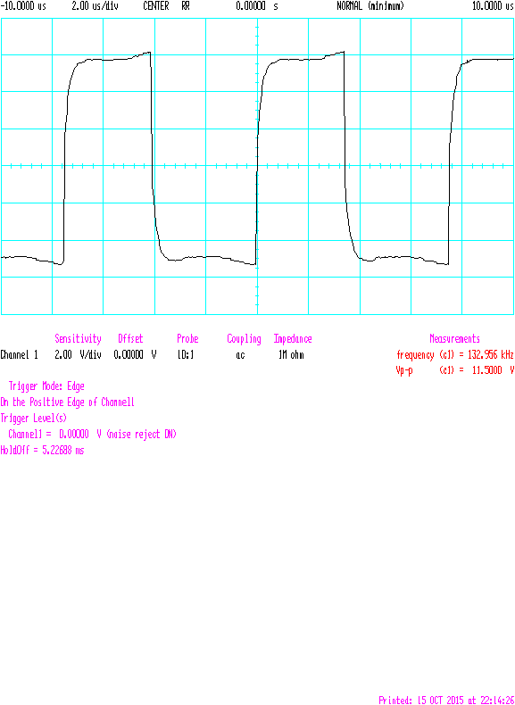

So nochmal vielen dank an alle die mir geholfen haben :)
Ich habe jetzt die Schaltung von Eric im Einsatz. Mit einer
Versorgungsspannung von 5 volt erhalte ich eine sehr saubere
Rechteckspannung am Ausgang des ersten Gatters. Die lässt sich
problemlos vom Arduino auslesen :)
