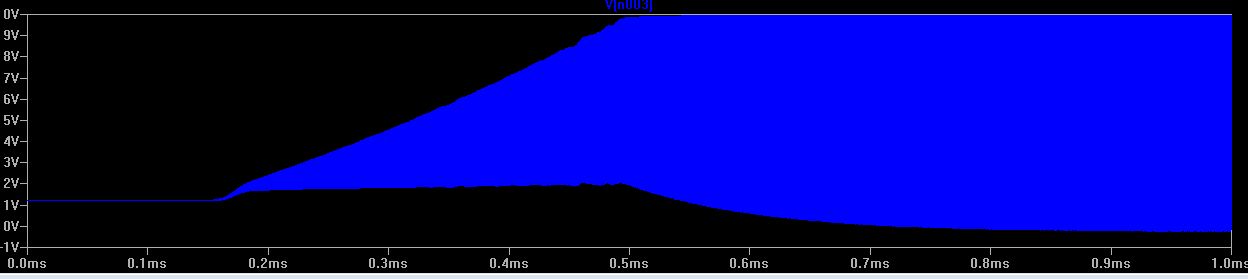

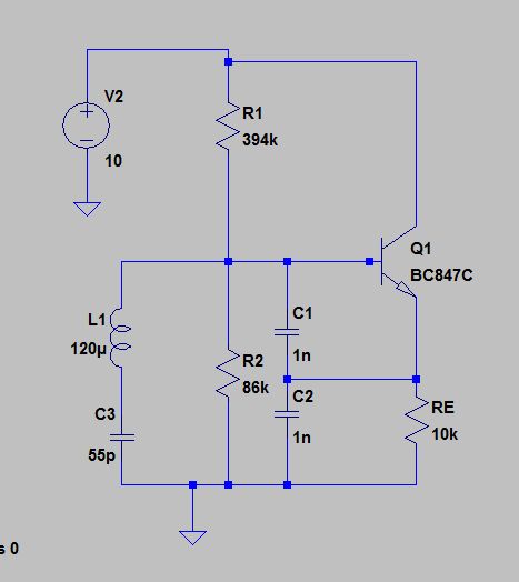

So nachdem ihm mir jetzt so einiges erklärt habt, hab ich jetzt mal in
LT-Spice einen clapp Oszillator aufgebaut.
Hab das alles mal Dimensioniert und getesetet.

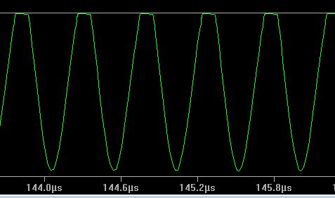

Jedoch scheint etwas schief zu laufen da bei der Schwinung die Welle
oben abgeschnitten ist. Ist das normal oder was kann das sein?
Dimensionierung:
B = 220
Ic sei 2mA
URe sei 2V
fres = 2Mhz (stimmt auch)
Einen Gedanken was ich hab ist, dass er vielleicht übersteuert aber
warum?
Hier natürlich noch die Bilder der Schaltung und des Ausgangssignal. Bin ja schon mal froh das da überhaupt was raus kommt :-)
spiel mal mit dem Basisspannungsteiler R1 R2 bis der Arbeitspunkt so liegt das er nicht mehr in die Sättigung geht. Das Abschneiden der oberen Bögen zeigt eine Übersteuerung an und führt zu einem mieserablen "Klirrfaktor" und einem hohen Oberwellenanteil. Namaste
Ok, das hab ich gemacht, hab mal 100k und 70k gemacht, leider macht das kaum einen unterschied. Wenn ich jedoch den RE auf 10k erhöhe sieht es schon besser aus. Lässt sich das denn nicht vorher schon berechnen ob er übersteuert oder nicht?
na klar, das Programm macht nichts Anderes. aber ehrlich es ist aufwendiger als mit spice tray and error zu spielen. irgend wann habe ich auch mal gelernt das zu berechnen zwischen 70k und 100k ist bezogen auf 30k auch nur ein marginaler Unterschied Zumal der Verstärkungsfaktor (he21 bzw B ) sich auf die Emmitterschaltung bezieht ist vor der Berechnung erst mal eine Transformation auf die Kollektorschaltung fällig, frag mich bitte nicht nach der Lösung. Das habe ich vor 30 Jahren das letzte mal berechnet. viel spas noch beim spielen.
Ich hab jetzt alles nochmal neu berechnet und nochmal im Datenblatt nach gesehen. Hab den Arbeitspunkt jetzt mal ganz an den Rand gelegt (Ic = 0,1mA) R1 = 394k R2 = 86k und Re = 10k. Es sieht schon besser aus, jedoch schwing es sich immer noch sehr komisch ein. Anscheinend bekomm ich vom Schwingkreis her schon ein viel zu großes Signal. Transformation in Kollektorschaltung wegen dem B sollte normal nicht nötig sein mit dem kann ich schon rechnen.
Das verhaeltnis 55pF zu 120uH ist voellig daneben. Das gibt keine Guete mehr. Probier doch eher 5.5nF und 12uH.
Sieht schon wieder besser aus Danke für den Tip :-) Bin nur neu in diesem Thema und jeder Tip ist hilfreich für micht. Gibt es denn auch eine Möglichkeit die Amplitude der Schwinung zu berechnen? Ich muss ja vorher den Arbeitspunkt des Verstärkers einstellen und das ist ja nicht wirklich genau wenn ich nicht zuvor weiß wie hoch denn eigentlich die Amplitude meines Eingangssignals ist.
der Kapazitive Spannungsteiler sieht auch etwas streng (feste rückkoplung)aus die werte erscheinen mir deutlich zu hoch aber ich kann mich irren. Die Kreisverstärkung eines Oszillators sollte nicht zu groß sein.
Andy Andy schrieb: > Gibt es denn auch eine Möglichkeit die Amplitude der Schwinung zu > berechnen? Ich muss ja vorher den Arbeitspunkt des Verstärkers > einstellen und das ist ja nicht wirklich genau wenn ich nicht zuvor weiß > wie hoch denn eigentlich die Amplitude meines Eingangssignals ist. Mehr schlecht als recht kann man die Amplitude berechnen. In der Praxis wird meistens das Verhaeltnis von C1,C2 angepasst bis es Ok ist. Das Problem bei der Berechnung der Amplitude ist das dass alles nachher sehr unlinear wird. Deshalb geht es meistens schneller das auszuprobieren. Die Amplitude schauckelt sich meistens so weit auf bis die Basis-Kollektordiode leitend wird und die Sache begrenzt. Will man die Amplitude auf einen exakten Wert halten ist noch eine zusaetzliche Regelung einzubauen.
