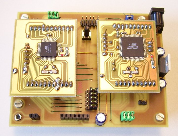

von Philip Rehkop (Gast)
Moin,
hier ein Bild von der Platine, auf der der problematische Mega128 neben
dem M32 zu sehen ist:
http://www.rehkop.info/aufbau.jpg
Von der Adapterplatine, auf der der Mega128 sitzt, werden nur der I2C
und SPI-Bus, sowie 3 IO-Pins herausgeführt.
Hier noch ein Ausschnitt aus dem Schaltplan:
http://www.rehkop.info/ausschnitt.jpg
Gruss, Philip.
von moin (Gast)
-Hast du den Resetpin mit einem 10kOhm Pullup versehen und mit einem
100nF abgepuffert?
-Ist die Masseführung gut?
-Hast du alle Masse und Vcc Pins beschaltet?
moin
von moin (Gast)
Ich habe noch was vergessen:
-Hast du alle Versorgungspins mit 100nF abgepuffert?
-Schalte mal einen kleinen Elko 4-22uF in die Versorgungsleitung,
vielleicht bricht kurzzeitig die Spannung ein.
moin
Moin,
Spannung und Reset sollten i.O. sein. Abblockkondensatoren usw. sind
auch da. Versorgungspins sind auch alle angeschlossen.
Ich kann zum Testen nochmal einen Elko einbauen. Da das Problem aber
nur  sporadisch auftritt, kann es ein paar Tage dauern, bis ich weiß,
ob das was bringt.
Auch wenn die Spannung zusammenbrechen sollte, dürften eigentlich nicht
Fuses und Lockbits verstellt werden. Dann müssen ja "zufällig" etliche
falsche Befehle ankommen.
Gruss, Philip.
