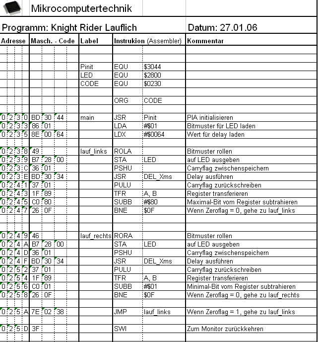

ich habe mich mal an ein knight rider lauflicht gewagt.
als testumgebung habe ich ein system mit dem 6809 und dem externen
PIA-baustein (8leds, 8schalter).
doch irgendwie funktioniert dieser code nicht.
sieht irgendjemand einen fehler?
gruss

Zunächst:
Was bringt Dich dazu, ausgerechnet das Excel-Dateiformat zu verwenden?
Warum nicht ... ein Photo im Adobe-Photoshop-Format?
Um Probleme in Deinem Code zu beurteilen, bedarf es noch einiger
Informationen:
Wie ist das System aufgebaut? Welchen Adressraum hat Speicher, an
welcher Adresse ist die 6821 zu finden? Soll das etwa $2800 sein?
Was macht die Funktion Pinit und wo ist deren Quelltext?
Wie wird der Prozessor beim Reset initialisiert?
Anscheinend wird Dein Programm ja von einem Monitor aufgerufen; kümmert
sich der um die Initialisierung des Stacks?
Desweiteren: Was bitte heisst "irgendwie funktioniert dieser code
nicht"?
Könntest Du versuchen, den Fehler etwas deutlicher zu beschreiben?
Rein interessehalber: Wie um alles in der Welt bist Du an ein
6809-System gelangt?

Beschreibe bitte detailliert den Inhalt aller Register bei Aufruf von
"main" - was steht beispielsweise in U? Da Du den User-Stack
verwendest, sollte der auch initialisiert sein.
Warum verwendest Du den Userstack? Das Carry-Flag solltest Du auch
anderswo aufheben können, schlimmstenfalls auf dem normalen Stack, den
Du ja auch verwendest (mit JSR).
Achja, und was macht DEL_Xms und wo ist der Quelltext davon?
Hat Dein ROM-Monitor etwa in der Gegend von $3000 eine Art
Einsprungtabelle?
Warum verwendest Du LBNE, wenn bei Deiner Codegröße auch BNE
funktionieren würde?
In Zeile 23 ist LBNE übrigens falsch geschrieben.
Deine Hand-Assemblierung der beiden Branch-Befehle ist nicht in
Ordnung; Branch adressiert relativ zum Programmzähler.
Du schreibst
  0247  LBNE lauf_links
(lauf_links ist bei 0238), und übersetzt das mit dem Opcode 10 26 02
38. Das springt an die Adresse 047F (0247 + 0238)
Tatsächlich aber müsstest Du den PC nicht um 0238 erhöhen, sondern um
000F reduzieren, so daß Dein Opcode besser 10 26 FF F0 lauten sollte.
Der 16-Bit-Offset ist hier aber ganz unnötig, so daß Dein Programm
durch die Verwendung von BNE um jeweils zwei Bytes kürzer wird:
0247 BNE lauf_links, was sich mit 26 F0 übersetzen lassen müsste.

Gast #280567
Ich finde es toll dass auch mal ein älteres System
von jemanden wieder aktiviert wird...
Rufus hat eh schon alles gesagt, -läufts eigentlich
schon? Dieser Code müsste eigentlich auch funktionieren, es fällt
dabei die Sicherung des Carry-Flags weg, (push usw. kann man
weglassen).

vielen dank schonmal für die ausführlichen antworten.
ich muss euch leider enttäuschen. ich habe hier lediglich so ein
schulungssystem  .. dokumentation konnte ich bis jetzt noch nicht
auftreiben ..
das mit dem LBNE hab ich jetzt kapiert, es ist ja eine relative
adressierung. das habe ich jetzt auch mal soweit gefixt. doch jetzt
leuchten nur die 2 leds von rechts.
das carryflag habe ich zwischengespeichert, weil mir die DEL_Xms immer
das carryflag gelöscht hat.
im anhang nochmals meinen momenanen code.
vielen dank nochmals im voraus.

Oh.
Das mit dem Photoshop-Format war nicht wirklich ernstgemeint.
Eine simple Text-Datei wäre vollkommen ausreichend.
Deine Branches funktionieren immer noch nicht. BNE erwartet einen
vorzeichenbehafteten Offset. Du gibt 0F an, das ist positiv. Also
springt BNE "nach vorne", und nicht zurück.

stimmt. ich habs jetzt aber mal geändert. ich habe mit $F0 und $F1
probiert. geht nicht ..
0247  26 F0 BNE $F0
0247  26 F0 BNE $F1
'symbolischen Assembler' .. gibt der maschinencode aus ?  ich kann
eben bei meinem system lediglich maschinencode eingeben ..
vielen dank für eure mühe,
gruss johannes

Ein symbolischer Assembler (wobei man das Wort "symbolisch" eigentlich
auch weglassen kann) erzeugt aus Assembler-Quelltext ausführbaren
Maschinencode, macht also genau das, was Du von Hand machst.
Dein Assemblerquelltext steht in der dritten und vierten Spalte (wenn
man die Kommentare übersieht).
Ein 6809-Crossassembler sollte das Problem lösen. Das ist ein
Assembler, der zum Beispiel auf einem PC läuft, aber Maschinencode für
6809 erzeugt.
