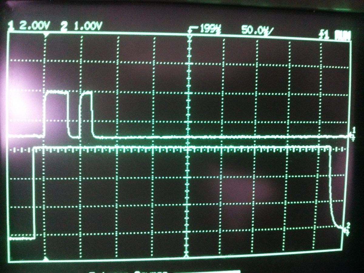

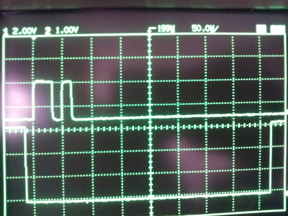

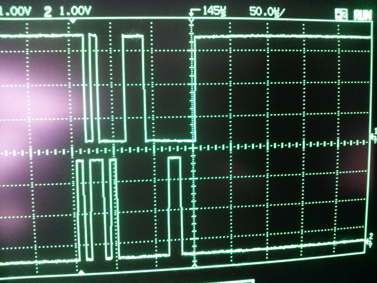

hab wieder ein Problem mit dem Raspberry Pi 2. Und zwar möchte ich einen
AD Wandler (ADS8332 , TI, http://www.ti.com/product/ads8332) mittels SPI
ansprechen.
Leider sendet mein Raspberry zwar Daten die scheinbar auch beim ADC
ankommen, nur sendet dieser nix zurück bzw die MISO Leitung geht
lediglich auf high.
Habe mir das ganze mal auf dem Oszi angesehen :
Bild 1 : MOSI + SCLK
Bild 2 : MOSI + CS
BILD 3 : MOSI + MISO

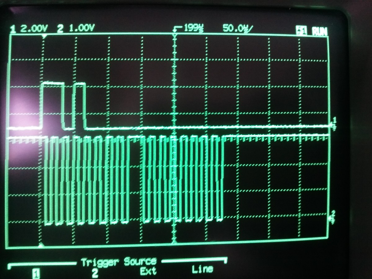

Habe das ganz mal mit einem Atmel versucht und da funktioniert das
wunderbar.
Bild 4 : MOSI + MISO
Bei beiden Programmen (AVR, Raspberry) habe ich 0xd000 gesendet.
Der AVR scheint die MOSI Leitung standardmäßig auf High zu ziehen was
der Raspberry Pi nicht macht. Desweiteren ist mir aufgefallen, dass der
AVR zwischen den zwei Bytes nochmal kurz auf High geht.
