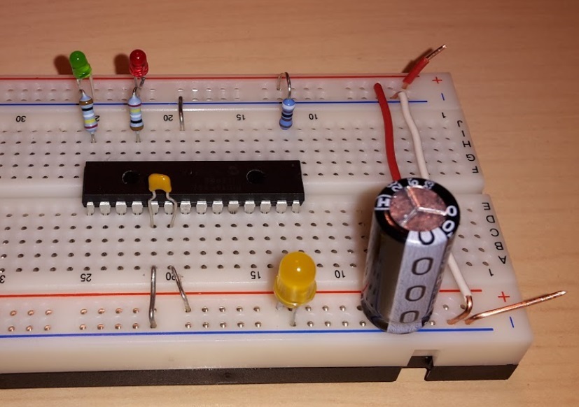

Hallo liebe Spezialisten!
Ich habe nach dem folgenden Problem schon ziemlich viel recherchiert,
bin aber noch nicht wirklich weitergekommen. Vielleicht kann mir jemand
von euch einen Tipp geben. Hier mein Problem:
Ich versuche einen PIC16F886 zum Laufen zu bringen, habe mit dem PIC
Controllern aber bisher noch keine Erfahrung. Deshalb habe ich mit einer
einfachen Übung begonnen - eine blinkende LED(am Ende soll eine
Servo-Steuerung mittels ADC herauskommen).
Konkret habe ich das Problem, dass der PIC in meinem Testaufbau nicht
mit der eingestellten Frequenz läuft.
Bei der minimalen Oszillatorfrequenz von 31kHz passt alles, Theorie und
Praxis zeigen bei einem 500ms Delay ein Blinken mit 2 Hz.
Bei höheren Frequenzen wird das 500ms Delay aber viel zu lang. Bei 4MHz
um den Faktor 133 und bei 8MHz um den Faktor 303!
Eine Vermutung war ein Problem mit der Spannungsquelle oder ständige
Resets, aber auch mit einem 5V Labornetzteil tritt das Problem auf.
Ich bin für zweckdienliche Tipps wirklich sehr dankbar!

Gast #4317736
maaah - Ihr seids ein Wahnsinn.
Thomas, genau das war das Problem, die Zuweisung muss natürlich
OSCCON=0b01111001 heißen. Ich hab das echt zwei Tage erfolglos gesucht.
Vielen vielen Dank!!
Peter, danke für den Hinweis mit der gelben LED, aber da ist schon ein
Widerstand dahinter, das sieht man bei der Perspektive allerdings nicht.
Jetzt kann ich beruhigt schlafen gehen.
