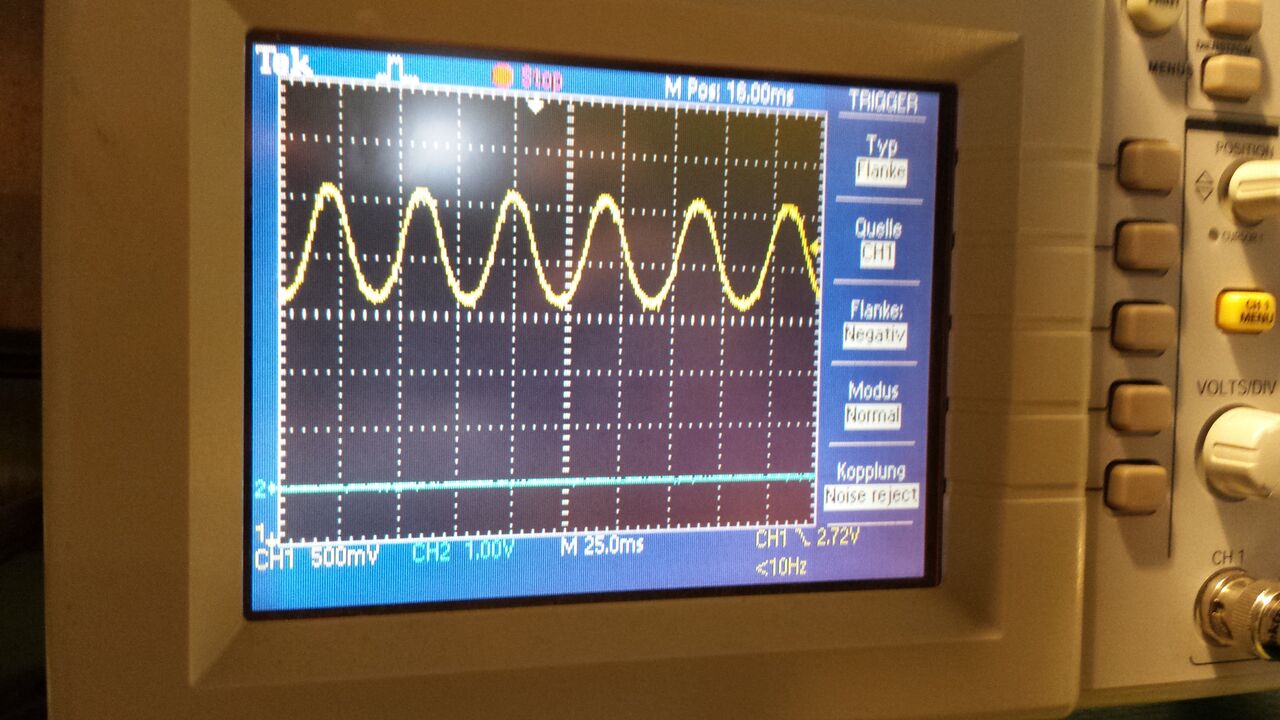

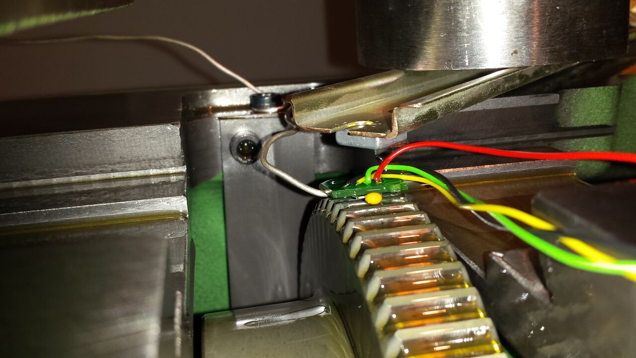

ich möchte das Gebersignal aus dem Aufbau (siehe Bilder) möglichst
einfach in ein digitales Quadratur-Encoder Signel umwandeln mit ca. 10 -
20 facher Interpolation. Die Ansprüche an die Genauigkeit sind gering.
(Wird ein Spindelencoder für meine Fräsmaschine.)
Was gibt es da für fertige Lösungen?
Ich wollte mir das Selbermachen ersparen. Gefunden habe ich schon den
IC-TW8 von IC Haus, der wäre genau was ich suche, ist aber nicht so
einfach zu bekommen. Hat jemand eine Alternative?
Vielen dank schon mal
Gruß Christian

#4317883
Geht so nicht!
Christian schrieb:
> IC-TW8 von IC Haus
Auch der kann das so nicht!
RTFM!
Du brauchst immer 2 um 90Grad versetzte Signale
Also bau einen 2. Sensor so ein dass er dir ein 2. um 90Grad versetztes
sin/cos Signal liefert.
Wenn du am MC 2 ADC-Eingänge frei hast kannst du die Auswertung direkt
im MC machen.

Gast #4318181
Hey, danke schon mal für die Antworten!
Thomas T. schrieb:
> eigentlich rückt icHaus Muster raus.
Ja da hab ichs schon Probiert, man wollte mir dann die Eval Platine
Verkaufen... werde das aber nochmal versuchen. Mit dem Löten hab ich
kein Problem.
Hast du recht hab ich vergessen zu schreiben aber es werden natürlich 2
sensoren das war nur mal ein Prinzipjeller Testaufbau. ob ich da
überhaupt was messbares raus bekomm.
> im MC machen.
Das Signal geht nachher in eine Interface Karte für eine CNC Steuerung,
muss also digital zur Verfügung stehen.
Bürovorsteher schrieb:
> Ein geeigneter Kandidat wäre auch der iC-NV. Interpolation bis 16-fach.
> Unkomplizierte Handhabung.
m.n. schrieb:
> Wenn es auch ein ATmega48 sein darf:
Sind auch beides gute Lösungen aber leider ohne Offset Kompensation, ich
wollte mir das analog Signal einstellen gerne sparten, da sich der
Offset und auch die Amplitude ja mit dem Abstand und Größe des Magneten
ändert.
Ich dachte vielleicht gibst was baugleiches von Texas oder Analog
Devices das ich nicht gefunden hab.
Gruß Christian
