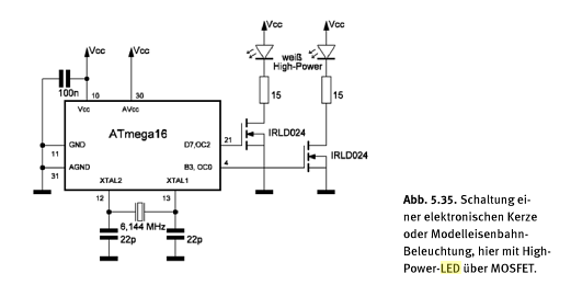

von Thomas (Gast)
Würde das auch so funktionieren wie in der Abbildung aus einem
Elektronik-Lernbuch?
https://books.google.de/books?id=_aKnCgAAQBAJ&pg=PA321&lpg=PA321&dq=high+power+led+atmega+pulsweitenmodulation&source=bl&ots=72qOgeeObh&sig=ZhEJipjKYga892SlXdE9YVdKOso&hl=de&sa=X&ved=0CEIQ6AEwBGoVChMIh6_VwvzRyAIVxJNyCh3bygch#v=onepage&q=high%20power%20led%20atmega%20pulsweitenmodulation&f=false
S.321 (oder siehe Abbildung am Post)
Laut Buch für PWM mit High Power LEDs
Ich muss nicht unbedingt das Maximum aus den LEDs haben. Will nur in
einen Kürbis etwas Flacker-Licht mit PWM und LEDs rein bauen.
von Tux (Gast)
Das ist doch nun genau das was dir Michael Bertrandt schon
geschrieben/gezeichnet hat?! Nur dass bei ihm beide LEDs mit einem
Mosfet geschaltet werden, bei dir getrennt mittels zweier Mosfets.
von Falk B. (falk)
@ Thomas (Gast)
Kann man machen. Nicht perfekt, für Basteleien aber OK.
Es fehlt noch jeweils ein 10K Pull Down Widerstand an den Gates der
MOSFETs, damit die sicher AUS sind, wenn dein uC im Reset hängt.
von Thomas (Gast)
Danke!
