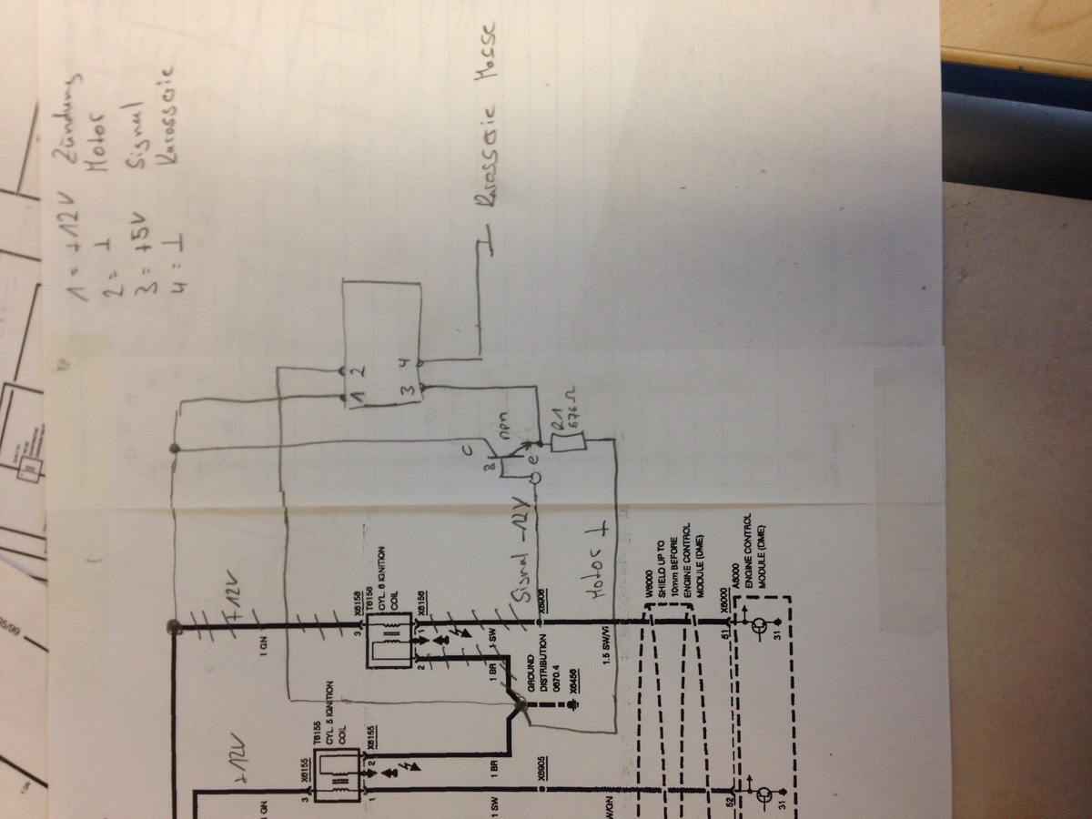

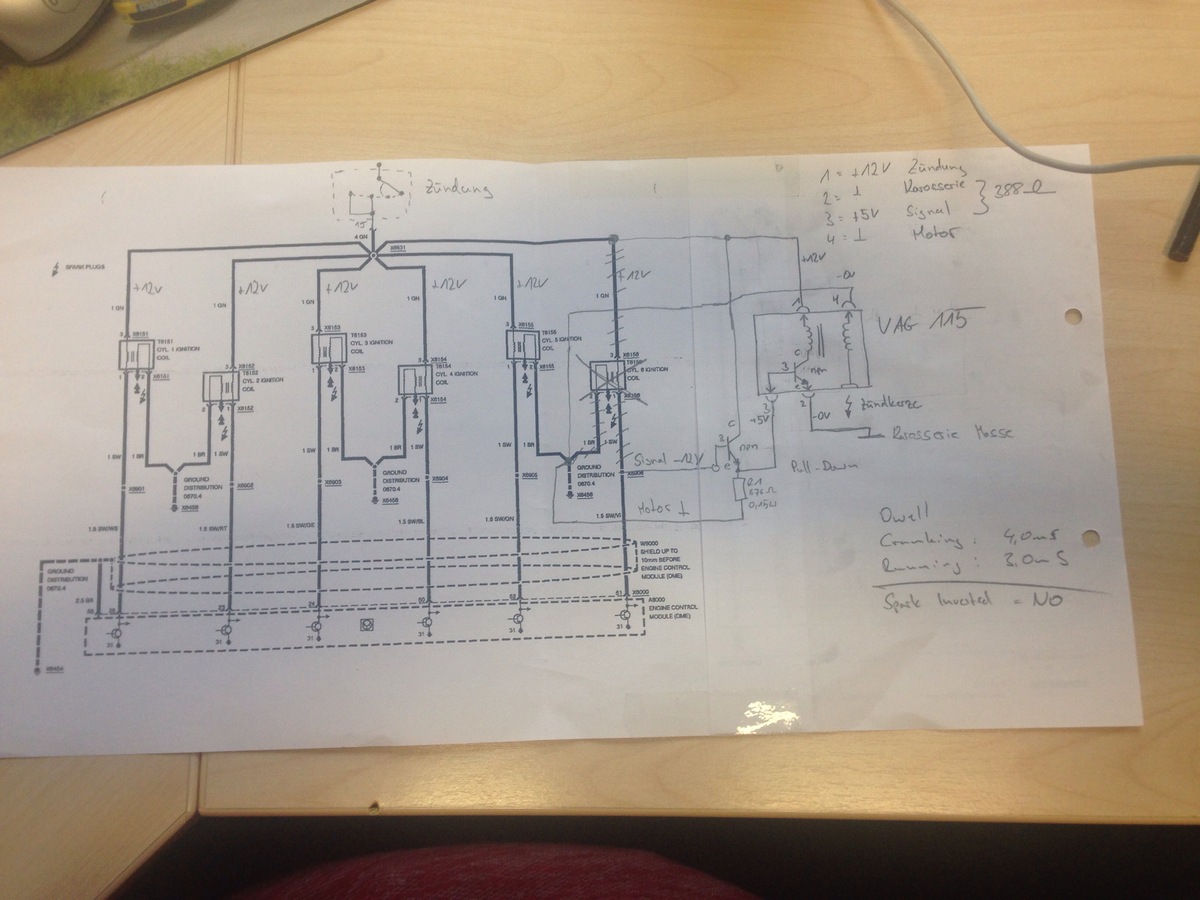

Könnte mal jmd die Schaltung kontrollieren?
Wäre echt Spitze!!
Kurz zum Vorhaben.
Original Zündspulen sind 3 polig und die neuen 4 polig mit Int.
Zündtreibern.
Die alten Zündspulen werden vollständig ersetzt. Die Zündspulen werden
mit einem Low Signal getriggert (-12V).
Die neue Zündspulen müssen mit einem High Signal getriggert werden.
(+5V)
Es geht darum, den Ausgang des Steuergerätes ohne Hystere umzusetzen.
Deshalb kam mir der Gedanke einer Pull-Down Schaltung. Jedoch bin ich
mir nicht eindeutig sicher, ob das so funktioniert...
Noch ein paar Inputs:
Batteriespannung muss eigtl 13.8V heißen und nicht 12V.
Belegung der neue Zündspule: 1=13.8V Zündung, 2=Signal GND, 3=5V Signal,
4= GND Motor. Zwischen 2 und 3 ist ein Widerstand von 388 Ohm.
Vielen Dank vorab :-)

Tom J. schrieb:
> Die Zündspulen werden mit einem Low Signal getriggert (-12V).
Es gibt im Auto keinen -12V,
denn zwischen +12V und -12V sind 24V.
Du meinst Masse mit 0V.
Also ein invertierender Pegelwandler.
Was bitte soll eine pull down Schaltung sein ? Gerade von dir erfunden ?
Pull down heisst herunterziehen und das macht ein Widerstand, maximal
noch eine Stromsenke, aber nicht deine Bauteilzusammenstellung.
+12V+12V
1k   |
 |   |E
 +--|< 2SA972
1k  1k
51   +---+---3
    1k ZD5V1
     Masse
Es kann allerdings gut sein, daß die Schaltung nicht funktioniert, denn
ein Motorsteuergerät überprüft normalerweise was angeschlossen ist und
ob sich das korrekt verhält, und die 2 1k Widerstände sind deutlich
anders als das was eigentlich angeschlossen gehört.
Es ist nicht gut, wenn eine Zündung nicht funktioniert, weil dann
unverbrannter Kraftstoff in den Aufpuff kommt und Schäden verursachen
kann.
