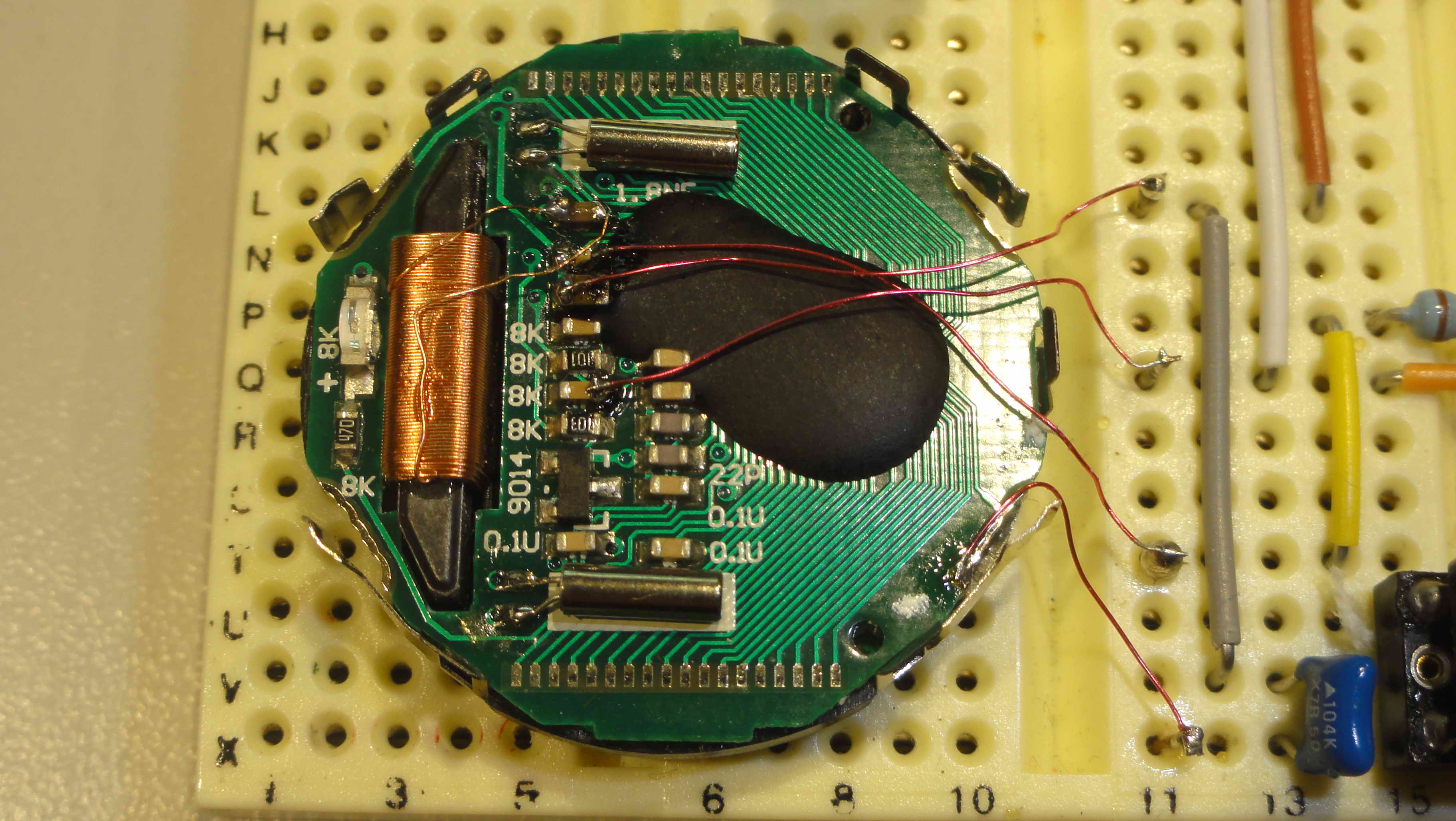

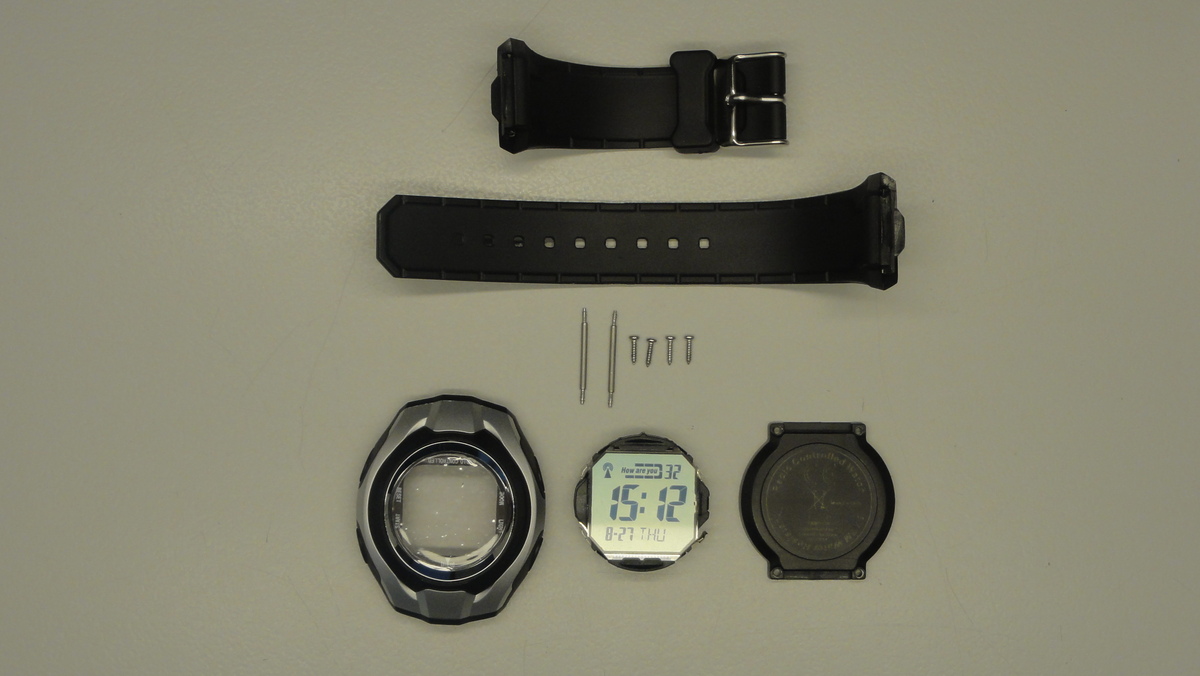

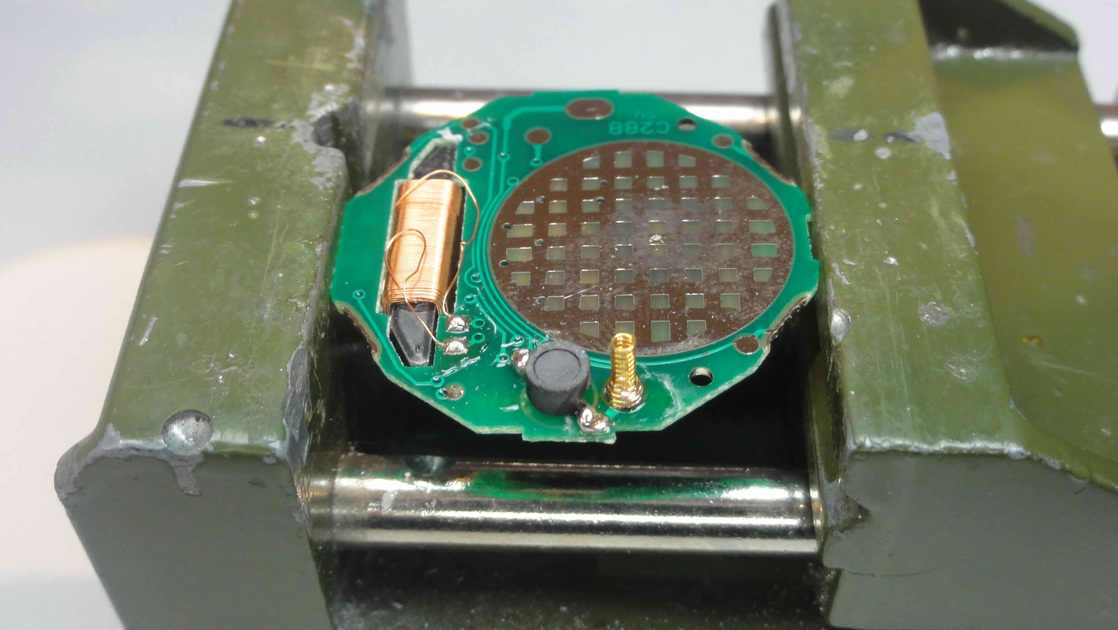

Ich habe mir deshalb die billigste Funk-Armbanduhr zu € 19.99 bei Conrad
gekauft. Das war anscheinend eine gute Wahl: Sie läßt sich sehr leicht
in
ihre Einzelteile zerlegen, alle peripheren Elemente sind nicht vergossen
und auch nicht angeklebt wie sonst bei SMDs üblich.

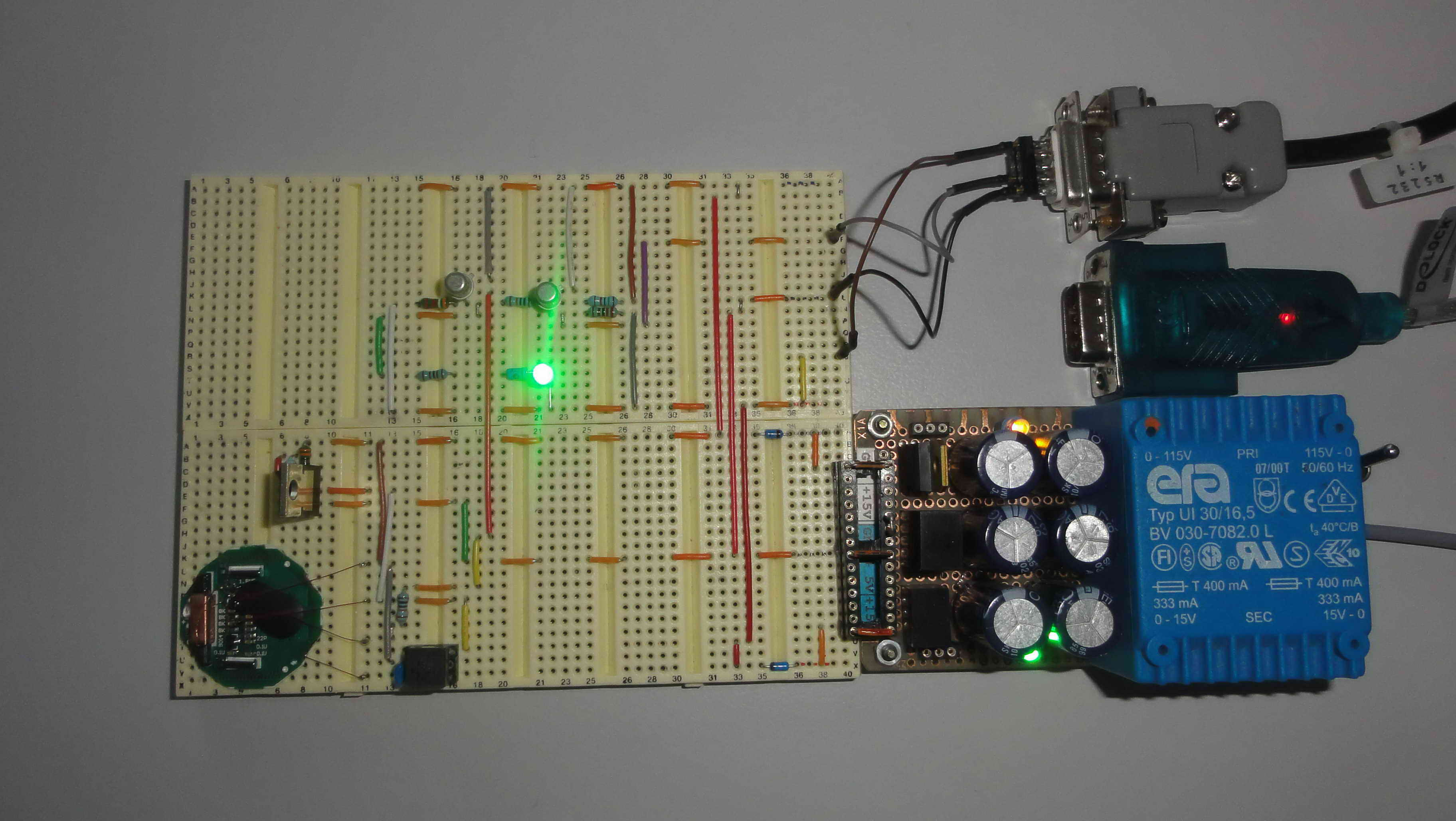

Die Elektronik erzeugt Impulse von 100 bzw. 200 [ms], jedoch im
Gegensatz
zum DCF77-Modul von ELV in positiver Richtung. Um das gegebene Programm
zur Dekodierung der Impulse nicht ändern zu müssen, habe ich deshalb der
Elektronik zwischen Modul und RS232 Anschluß einen zweiten Transistor
spendiert. Man käme aber natürlich auch mit einem PNP Transtor aus.
Ein Transistor ist jedenfalls dann erforderlich, wenn man die
ursprünglich
definierten Spannungsbereiche einhalten will:
-3 ... -15 [V] für eine logische 1
+3 ... +15 [V] für eine logische 0
Bei Verwendung eines RS232-USB Umsetzern wäre das nicht erforderlich.
Dieser akzeptiert auch 0 {V] und 5 [V], jedenfalls derjenige welchen ich
habe. Die o.g. Spannungsbereiche sind aber auch zulässig.

Die IC-Schaltung zur Ausgabe der Impulse ist eine Rail-To-Rail
Schaltung:
kein Impuls: 0.0001 [V], Impuls: 2.9825 [V] (durch Aussuchen des R2 des
Spannungsreglers erzeugt dieser genau 3.0000 [V]).

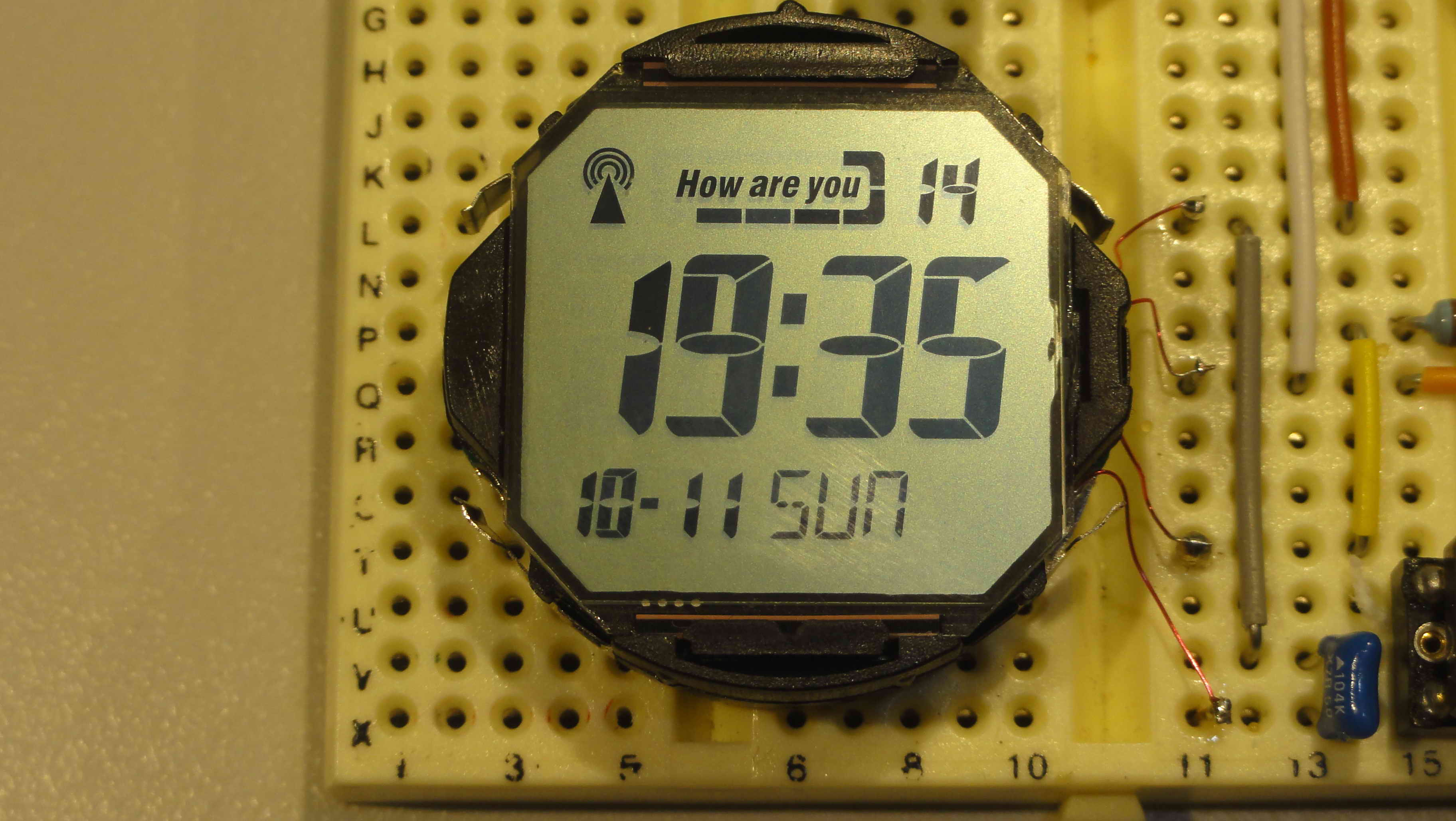

Stromverbrauch der Funk-Armbanduhr Elektronik:
Nur Elektronik, keine DCF77 Impulse : konstant 0.85 µA
Nur Elektronik,   mit DCF77 Impulsen: nicht konstant 82 bis 105 µA
Mit Display,    keine DCF77 Impulse : konstant 1.61 µA
Mit Display,      mit DCF77 Impulsen: nicht konstant 83 bis 106 µA
Laut Bedienungsanleitung aktiviert die Uhr die DCF77-Signalauswertung
jeweils um 02:00 Uhr und um 04:00 Uhr.
Durch Einschalten der Versorgungsspannung sowie durch einen 3 Sekunden
langen Druck auf eine Taste wird sie auch aktiviert.

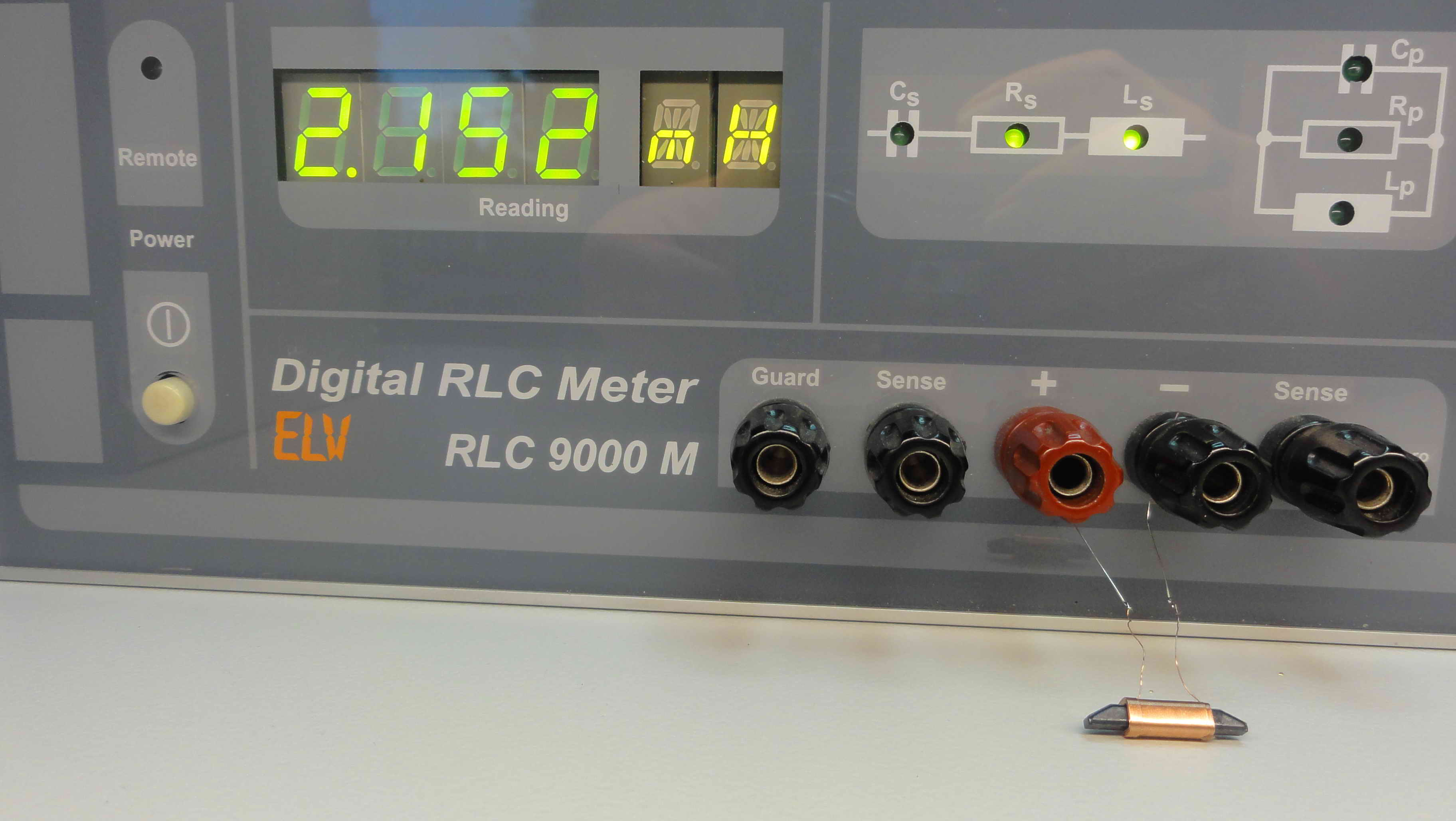

Die Spule der Ferrit-Antenne hat ein L von 2.152 [mH]
der Kondensator hat ein C von 2.20 [nF]
Der Rechner:
http://home.arcor.de/wetec/rechner/cskreis.htm
ermittelt daraus ein fo von 73.146 [kHz]

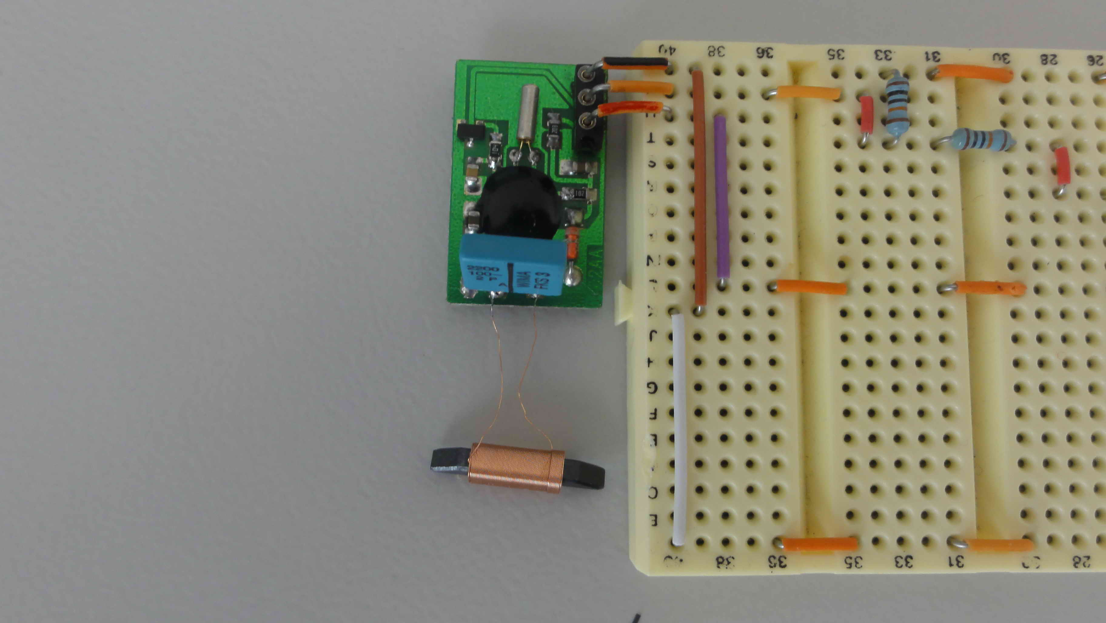

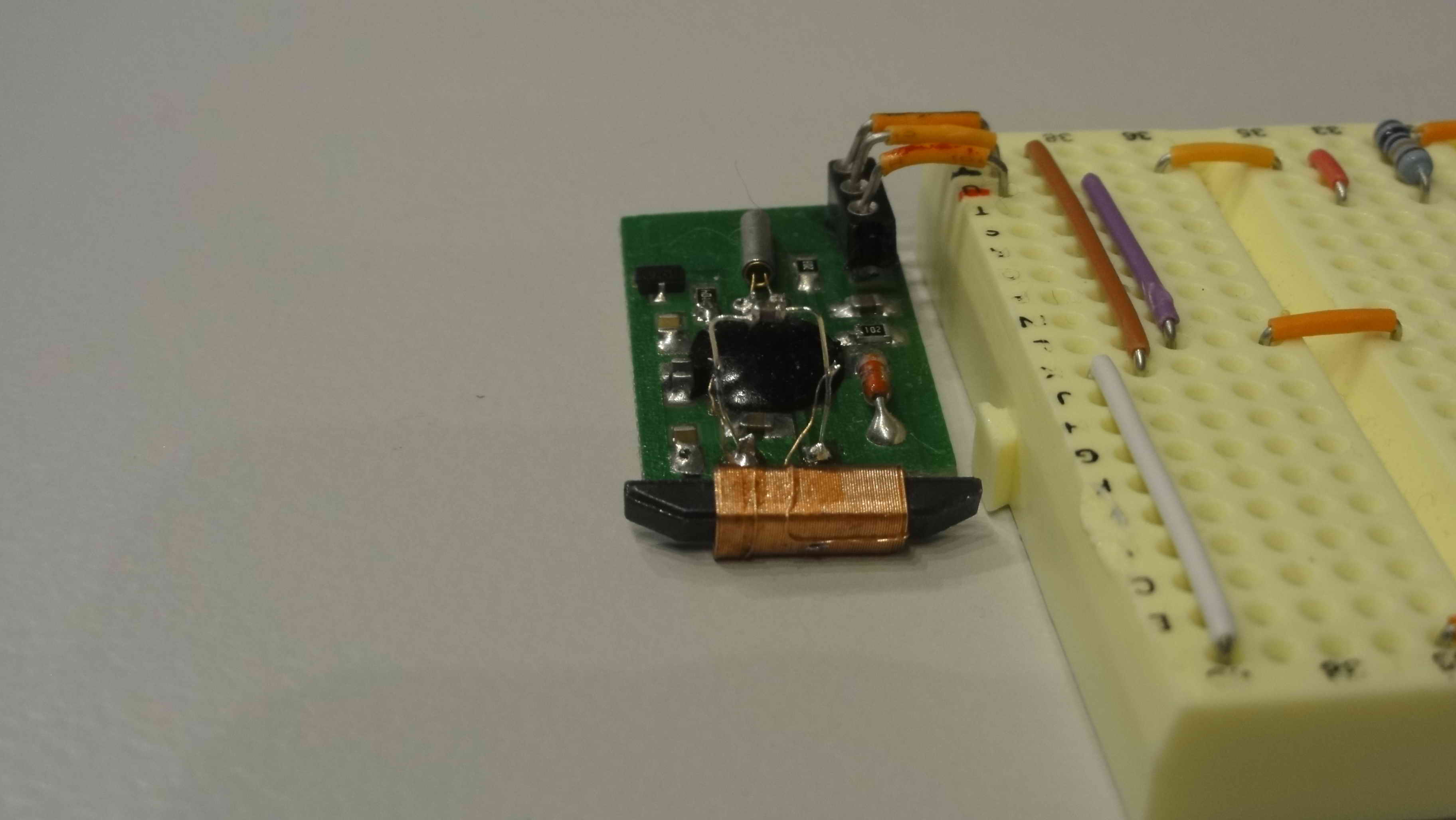

Wenn man die Spule ab- und den Kondensator auslötet und beides an das
ELV-Modul anlötet, dann arbeitet dies einwandfrei. Das war zu erwarten,
hat aber trotzdem Spaß gemacht.
