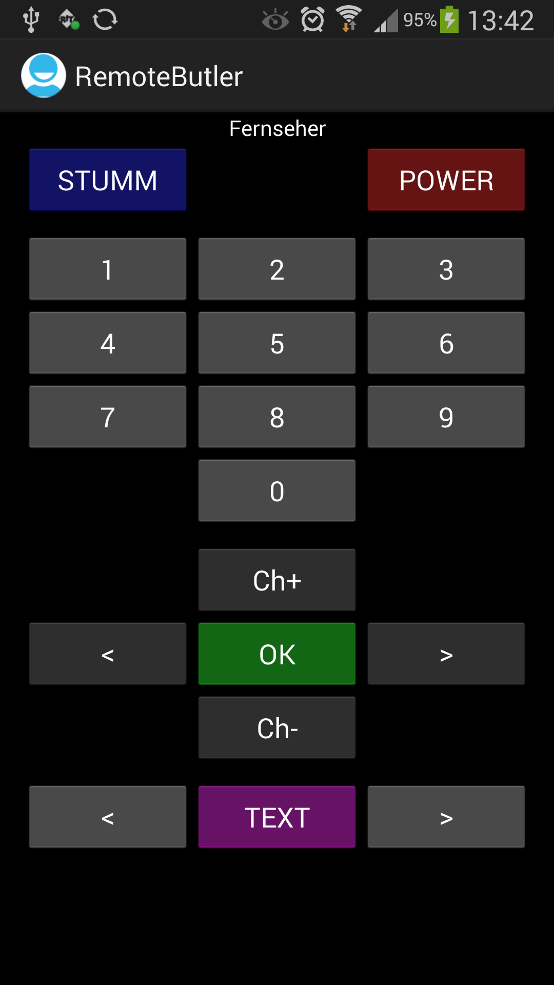

von Frank M. (ukw) (Moderator) Benutzerseite
Joachim B. schrieb:
> Frank M. schrieb:
>> Fertiges Projekt: Remote IRMP mit Android-App zum Fernbedienen.
> mein HTC one kann IR senden, wo finde ich das apk für Samsung?
Dein Android-Gerät braucht dafür kein IR. Es sendet per WLAN den
Befehl an einen IRMP-Satelliten, welcher diesen dann per IR an das
entsprechende Gerät schickt. Du musst also persönlich noch nichtmals
Sichtverbindung haben. Das geht auch noch vom Keller aus. Oder sogar
mittels VPN über Internet nach Hause von jedem beliebigen Punkt der
Welt. Schon mal auf dem Heimweg die Heizung/Klimaanlage zuhause
einschalten oder um 2 Grad höher drehen? Geht.
Insgesamt kannst Du mit der App bis zu acht IRMP-Satelliten, die im
Haushalt verteilt sind, ansteuern. Die IRMP-Satelliten sind entweder ein
ATmega + WIZ5100 oder ein Arduino-Ethernet oder ein RasPi - siehe
Artikel. Da ein IRMP-Satellit selber evtl. zu mehreren Geräten
"IR-Sichtverbindung" hat, ist die Steuerung dadurch nicht auf acht
Geräte begrenzt. Es können auch viel mehr sein.
> ich weiss es gibt eine APP von Samsung aber die ist saudoof zum
> Einrichten, IRSND für HTC one wäre toll.
Siehe oben. Mittels WLAN/Ethernet/Internet gehts von fast jedem
Android-Handy aus. Einen IR-Sender im Handy braucht man dafür nicht.

Ich habe in den letzten 2 Tagen mal IRSND nach Android portiert und in
die die RemoteButler-App (für Remote IRMP) erweitert, so dass er nun
die Daten auch direkt über den IR-Transmitter rausschicken kann. Die
Hälfte der Protokolle habe ich bereits umgesetzt und teilweise auch
schon getestet - unter anderem auch NEC.
Interessiert an der Alpha-Version? Lass uns die weitere Diskussion in
den IRMP-Thread verlagern. Da werde ich heute noch eine Ankündigung
machen.
