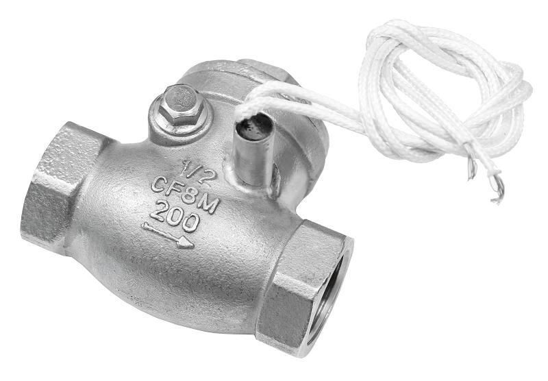

Nun zum Problem. Ich habe seit vielen Jahren eine Frischwasserstation
von BAXI, die im Prinzip hervorragend funktioniert, seit dem Einbau vor
15 Jahren (hat damals noch mein Vater gemacht) ist die Regelung aber
leider nicht funktionstüchtig. Dies würde ich gern ändern.
Der damalige Heizungsbauer hat 2 Anlegethermostate verbaut, eines in der
Ringleitung eines am Wärmetauscher.
Das hat vermutlich nie richtig funktioniert, weil das Anlegethermostat
am Wärmetauscher viel zu träge ist. Daher wurde die Ladepumpe, die das
warme Wasser aus dem Pufferspeicher holt und durch den Wärmetauschen
schickt irgendwann einfach auf Dauerein gestellt. Das funktioniert zwar,
kostet aber ewig viel Strom und das möchte ich nicht mehr akzeptieren,
dass 40W 12h am Tag zu 95% sinnlos laufen. Ich habe mir überlegt einen
Durchfluß-Schalter (siehe Anhang) vor den Wärmetauscher zu klemmen, der
die Ladepumpe einschaltet, wenn irgendwo Warmwasser gezapft wird. Das
Prinzip habe ich woanders auch schon gesehen. Die zweite Schaltbedingung
soll über das Anlegethermostat in der Ringleitung realisiert werden.
Wenn sich das WW ablühlt ohne das gezapft wird, soll die Ladepumpe dann
auch nachlegen. Den Durchflußschalter bekomme ich allein in dei Leitung
geklempnert.
Mein Problem ist die elektrische Verschaltung. Kann mir jemand mit einem
Schaltplan helfen (gern einfach mit der Hand) und welches Relais brauche
ich zwischen Durchflußschalter und Pumpe?
Die Komponenten sind die Pumpe, der Durchflußschalter und das
Anlegethermostat.
Freue mich auch Antworten bzw. Anregungen.
Du brauchst:
1. ein Schütz/Installationsschütz/Relais (Bauart egal) Spulenspannung
24V
http://www.pollin.de/shop/dt/NjE0OTU2OTk-/Bauelemente_Bauteile/Mechanische_Bauelemente/Relais_Zugmagnete/Relaisbaustein_HONGFA_14FF_2Z_C3_1_HF115F_024_2ZS4B_24_V_.html
2. ein Netzteil 24V
http://www.pollin.de/shop/dt/Nzc1ODQ2OTk-/Stromversorgung/Netzgeraete/Festspannungs_Netzgeraete/Hutschienen_Schaltnetzteil_MEANWELL_DR_15_24_24_V_0_63_A.html
3. eine Diode, 1N4007 ist brauchbar
http://www.pollin.de/shop/dt/MDA3OTU4OTk-/Bauelemente_Bauteile/Aktive_Bauelemente/Dioden/Dioden_Packung_mit_10_Stueck.html
4. dieses Entstörglied
http://www.pollin.de/shop/dt/MTcyOTk3OTk-/Bauelemente_Bauteile/Passive_Bauelemente/Kondensatoren/Entstoerkondensator.html
5. ein passendes Gehäuse
Der Durchflussschalter ist augenscheinlich nicht für 230V geeignet,
daher das Netzteil.
ich will diese Forum auf keinen Fall schlecht machen, ich selbst habe
hier schon sehr viel Hilfe bekommen. Aber ich meine, google nach
Frischwasserstation und nimm die Foren die sich mit Heizung/Solar oder
Haustechnik befassen.
Nur 2 Beispiele:
http://www.haustechnikdialog.de/Suche/frischwasserstation
Ich selbst habe die Frischwasserstation nach diesem Schema
http://www.vrksolaranlage.de/Frischwassermodul.htm
aufgebaut und den Schalter von TA
http://www.ta.co.at/de/produkte/sensoren/strömungsschalter.html
verwendet.
Da gibt es ein Strömungsschalter, mit dem man die 230V-Pumpe direkt
schalten kann.
mfg Ewald S.

Ich glaube, dass Du den Nagel auf den kopf getroffen hast mit Deinem
Tipp. Den Schalter für 230V habe ich trotz intensiver Suche nicht
gefunden. Damit erspare ich mir alles rumgeschalte mit dem Relais etc.
Danke !
