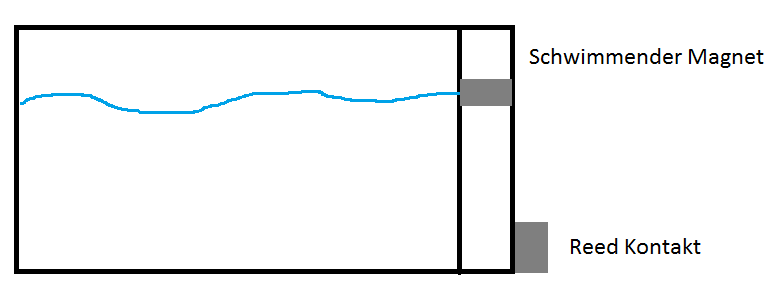

ich suche für ein Projekt ("Füllstandsmessung im Wassertank") eine
Möglichkeit um einen gewissen Pegel zu detektieren.
Ich dachte da an einen Reed Konakt mit einem schwimmenden Magnet an der
Wasseroberfläche. Das Verfahren habe ich in meiner Senseo Padmaschine
mal gesehen und fand das für mein Vorhaben ideal.
Gibt es da bereits fertige Lösungen?
Ich benötige ja zum Einen einen schwimmenden Magnet und auf der
Außenseite den eigentlichen Reed Kontakt.
Hat jemand vllt. ein paar Links für mich?
Vielen Dank

von Julian (Gast)
Danke für Eure Meldungen.
Jedoch sind das jeweils Schwimmerschalter. Ich habe mir einen
schwimmenden Magnet vorgestellt. Wenn dieser auf Höhe des Reed Kontaktes
ist, wird dieser leitend. Ich suche in diesem Fall einen schwimmenden
Magnet und ein passenden Reed Kontakt.

von Und? (Gast)
Dazu müsstest du den (Pollin) Schwimmerschalter in den Tankboden
einbauen oder entsprechend verlängern, z.B. mit einem Rohr, um ihn von
oben einzusetzen. Der Schalter von ebay wird entsprechend in der
Tankwand eingebaut.

von Julian (Gast)
Ich hätte gerne eine Lösung, ohne im direkten Kontakt mit Wasser zu
kommen, bzw unnötige Bohrungen am Tank anzustellen.
Die Kaffeemaschine hat in ihrem Tank eine Führung für den
Magnetschwimmer, der muss ja schließlich einen halbwegs definierten
Abstand zum Reedkontakt einhalten. Hast Du so etwas in Deinem Tank auch?
Einfach nur den Magneten irgendwo im Tank herumschwimmen zu lassen wird
nicht viel Sinn haben ...
von Julian (Gast)
Das ist mir schon bewusst. Eine entsprechende Führung würde ich
natürlich noch einbauen.

von Amateur (Gast)
Das geht nicht ohne eine "unnötige" Bohrung am Boden. Dein
"Schwimmbecken" soll ja den gleichen Wasserstand haben wie das andere
Teil.
Andernfalls musst Du ein anderes Messverfahren wählen.
Dumm ist aber, die Hersteller von Kaffeemaschinen, stehen auf einfache,
preiswerte und sichere Messverfahren. Und das ist eins.

von Thomas B. (thombde)
Welche Abmessungen hat denn der Wassertank?
Vielleicht könnte man das induktiv lösen.
Thomas
sorry, konnte nicht mehr editieren.
Wenn Du wirklich einen Readkontakt verwenden willst brauchst du
eine gute Führung für den Schwimmer. (Schaltgenaugkeit)
Z.B. ein Installationsrohr für Aufpzuverlegung.
Darin eine geimpfte Schwimmerkugel, z.B. aus einem Deo-Roller.
Dann eine Öffnung rein und einen Neodym reinwerfen.
Das ganze wasserdicht mit Epoxyd-Kleber abdichten.
Voraussetzung ist natürlich das der Wassertank nicht aus Eisen
besteht.
Eine fertige Lösung ist mir leider nicht bekannt.
Das ganze geht auch induktiv mit Näherungssensor.
http://www.reichelt.de/DWAS-513-M30-002/3/index.html?&ACTION=3&LA=446&ARTICLE=151466&artnr=DWAS+513+M30+002&SEARCH=n%E4herungssensor
Thomas

von Julian (Gast)
Vielen Dank für Eure Rückmeldungen.
Der Tank hat folgende Abmaße 190mm x 130mm x 60mm und wird mittels 3D
Druck realisiert, weshalb ich in der Konstruktion des Führungsbereiches
relativ frei bin.
Die Verwendung eines Ringmagneten finde ich momentan nach wie vor als
optimale Lösung. Wenn ich von einer Tankwandstärke von ca 3mm ausgehe,
sollte der Reed Kontakt noch genug magnetisches Feld vom Schwimmer
erhalten, sodass er schalten kann.
