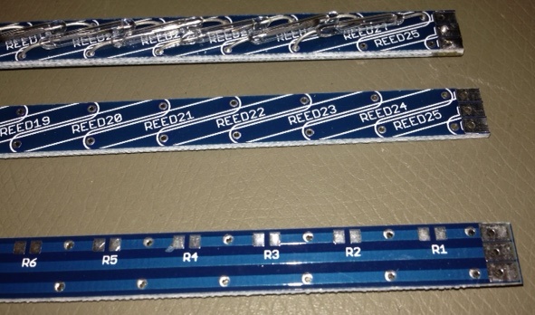

Hallo Forum,
da ich für meine Zisterne einen Pegelsensor benötigte, habe ich mir eine
entsprechende Leiterplatte fertigen lassen. Aufgrund des Preis- /
Leistungsverhältnisses, habe ich gleich ein paar mehr fertigen lassen.
Vielleicht hat ja jemand Interesse daran?! (Verkauft wird hier die
unbestückte Leiterplatte. Passende Reed-Schalter gibt es z.B. im 100
Pack bei AliExpress für ca. 8 Euro.)
Features:
- 25 Reed-Kontakte pro Platine
- 25 cm pro Platine
- 3 Leitertechnik (+, -, Analog Ausgang)
- Mehrere Platinen aneinander kaskadierbar.
- Auf der letzten Platine müssen zwei Anschlüsse gebrückt werden.
Ich habe mit diesen Platinen einen 2m Sensor erfolgreich realisiert (8
Stück) und diesen in ein 12mm Kupferrohr verbaut. Einen passenden
Donut-Magneten gibt es bei eBay. (Innendurchmesser 15mm)

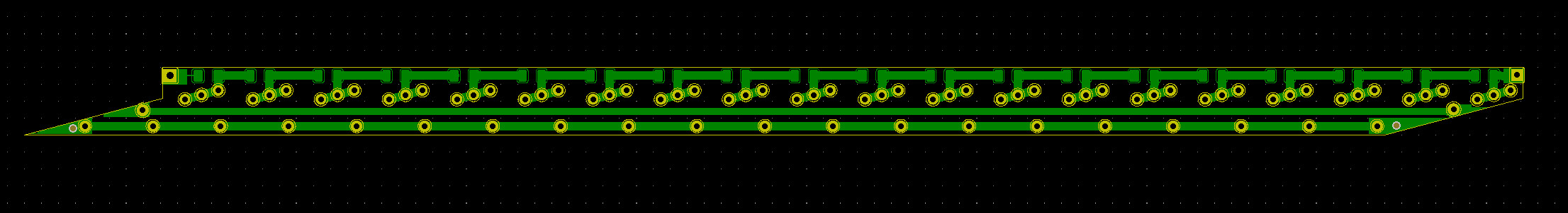

Die Leiterplatte bildet einen Spannungsteiler. Jeder der 25
Reed-Kontakte verbindet dann einen Abgriff des Spannungsteilers mit
einem gemeinsamen Leiter, so dass das analoge Ausgangssignal
proportional zur Position zur Verfügung steht.

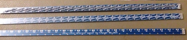

Die Leiterplatten sind blau mit weißem Bestückungsdruck. Sie sind 25cm
lang und jeweils 8mm breit, so dass sie in einem Schrumpfschlauch noch
in das Kupferrohr passen.

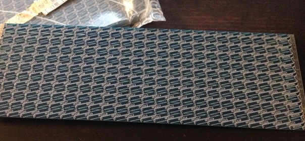

Auf einer Platine befinden sich 10 Streifen á 25cm, also 2,50m. Pro
Platine hätte ich gerne 10 Euro + 2 Euro Versand. (Versand egal wie
viele Platinen)
Zur Verfügung stehen 5 Platinen. (Also falls jemand ein 12.5m Sensor
realisieren will, nur zu. ;-) )
Viele Grüße
Fabian

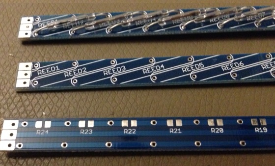

Zum Zusammenbau:
Jede Leiterplatte wird zunächst mit 24 0805 Widerständen und 23
Reed-Kontakten bestückt. Beim Abkanten der Anschlussdrähte ist äußerste
Vorsicht geboten. Hier wird am besten eine Form (z.B.
Widerstandsabkantdingens) benutzt. Der Anschlussdraht der Kontakte darf
nämlich auf keinen Fall direkt am Röhrchen umgebogen wird, da der
Glaskolben sonst zerbricht, bzw. undicht wird.
Anschließend werden zwei Platinen mit den 3 Kontakten zusammen gelötet.
Als Verstärkung habe ich den restlichen Draht der Reed-Kontakte
beidseitig auf die Lötpads gelötet. Wichtig ist hier, dass lediglich
zwei der 3 Kontakte direkt mit Draht verbunden werden. Die
Widerstandskette wird ein dieser Stelle mit einem weiteren 0805
Widerstand verbunden.
Wenn die zwei Platinen zusammen gelötet wurden, können die restlichen 2
Reed Kontakte, die sich über die Verbindungsstelle erstrecken, ebenfalls
eingelötet werden.
Auf der letzten Leiterplatte wird dann das Ende der Widerstandskette mit
der mittleren Leiterbahn gebrückt. Das dient dazu, den Anschluss wieder
zurück zum Anfang zu bringen.
Somit ergibt sich am Anfang nun folgenden Anschlussschema:
1 - positive Potential
2 - negatives Potential
3 - Ausgangssignal
Noch einem erfolgreichen Funktionstest habe ich nun zunächst die
Verbindungsstellen der einzelnen Leiterplatten mit einem Schrumpschlauch
ca. 5 cm (Durchmesser hab ich leider nicht im Kopf)verstärkt.
Anschließend habe ich einen 2m Schrumpfschlauch über den gesamten Sensor
gezogen und verschrumpft.
Als Gehäuse kam nun ein 12mm Kupferroht aus dem Baumarkt zum Einsatz,
welches unten mit einem Abschlussfitting verlötet wurde. Die andere
Seite ist derzeit noch offen, aber hier werde ich ein Fitting mit
Gewinde verlöten und eine Kabelverschraubung drauf montieren.
Klingt jetzt komplizierter als es ist, aber wenn man die Leiterplatten
vor sich liegen hat, sollte es eigentlich klar sein.

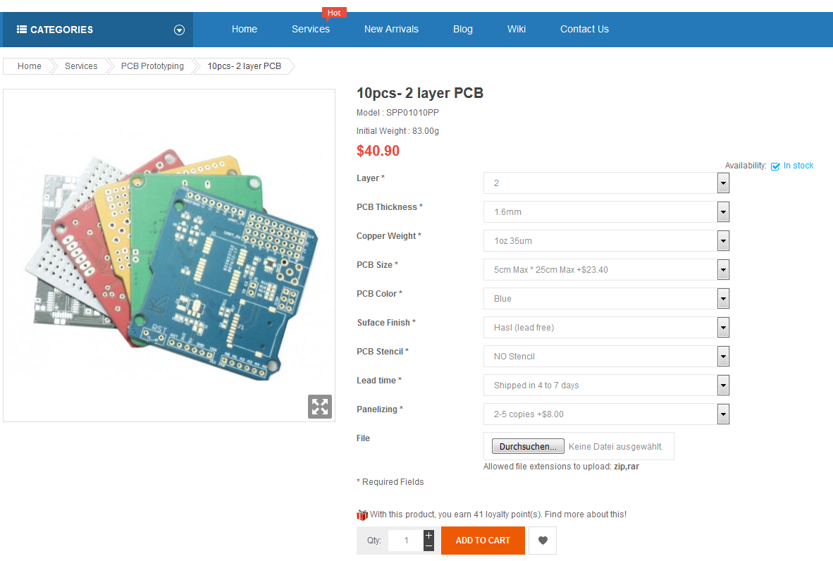

von Fabian H. (hdr)
Die Platinen von damals sind alle verkauft. Wenn Du Dir welche bestellen
würdest, würde ich die oben angehängte Board-Datei nehmen und bei
www.elecrow.com bestellen. Preis musst Du dort mal schauen, ist aber
nicht viel.
Du wirst dann noch Platinen über haben, die Du ja hier anbieten kannst.
von Frank L. (frank_l491)
Hi Fabian
Danke für Deine Antwort. Ich habe mir mal die Seite angeschaut - da gibt
es ja einiges an Optionen.
Kannst Du vielleicht mal Deine Einstellungen und das "Einstiegsprodukt"
für die Bestellung auflisten?
Danke,
Frank
von Fabian H. (hdr)
Hier mal als Beispiel.
10 Platinen 25cm * 5cm. Dies ergibt dann 50 Streifen á 25cm. Also 12.5m
für 40.90USD.
Hinzu kommen dann 12USD für den langsamen Versand oder 18.05USD für den
2-3 Tage Versand.

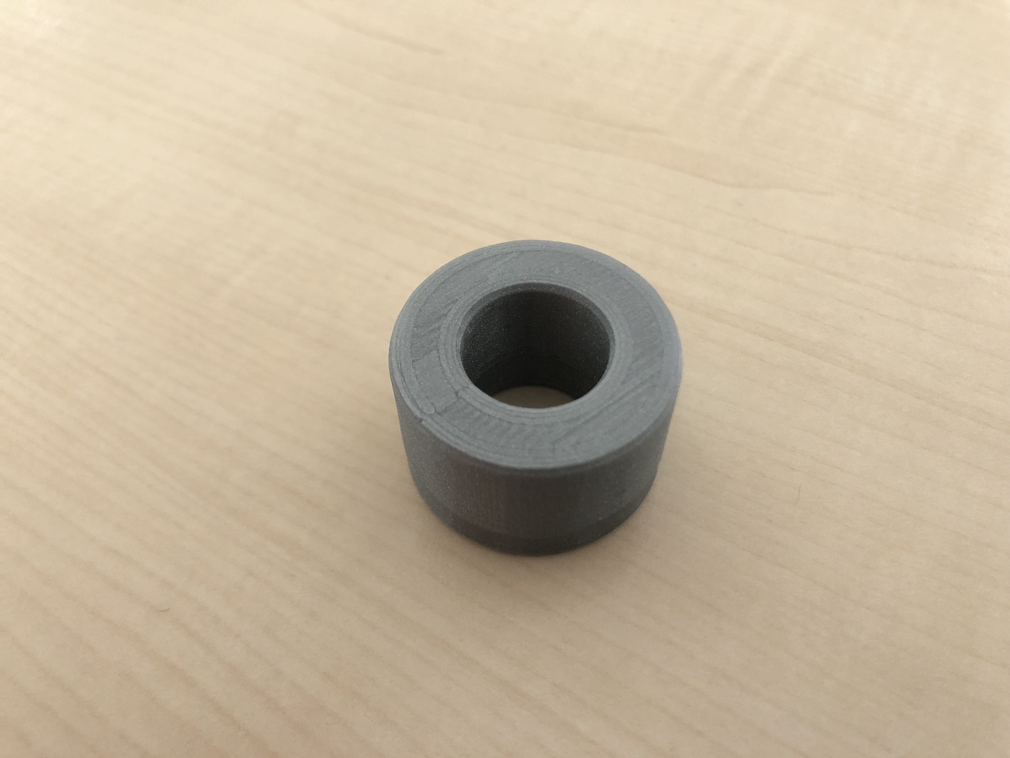

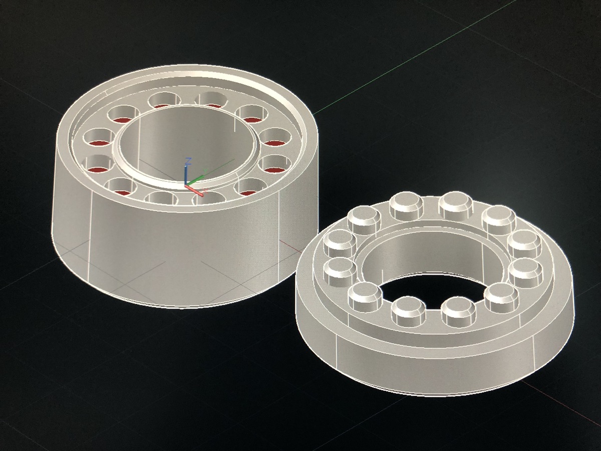

Ja, mit dem o.g. Schwimmer habe ich ähnliche Probleme gehabt. Ich glaube
es liegt daran, dass dort nur 3 (also 120°) relativ lange
Standardmagnete verbaut sind. Das hat bei mir nicht gereicht...
Ich habe mir dann einen eigenen Schwimmer gedruckt...mit 12 Stück 4x1mm
Neodym-Scheiben...das funktioniert hervorragend und ich konnte das
zusätzlich auf meinen Rohrdurchmesser anpassen... ;)
Wie gesagt, nach Abschluss stelle ich die Dateien zur Verfügung...muss
das erstmal alles zusammensuchen...
Aber anbei schon mal zwei Bilder...nicht lachen ;)
Das rote sind die Magnetscheiben...
Gruß,
Frank

von Uwe S. (lzmr)
> für 40.90USD.
> 2-3 Tage Versand.
Hoffentlich ist die Thread Leiche noch nicht zu verwest, und Fabian
liest vielleicht noch mit.
Die Messung funktioniert bei mir ganz gut, nun hab ich eine Anfrage von
einem
Freund nach einer Messung.
Du hast ja eine schöne Anleitung gepostet, wie sind die Rechte für das
Board,
darf ich mir selber welche machen lassen? Ich möchte damit kein Geld
verdienen.
von Fabian H. (hdr)
Ja, kannst Dir gerne welche machen lassen.
VG

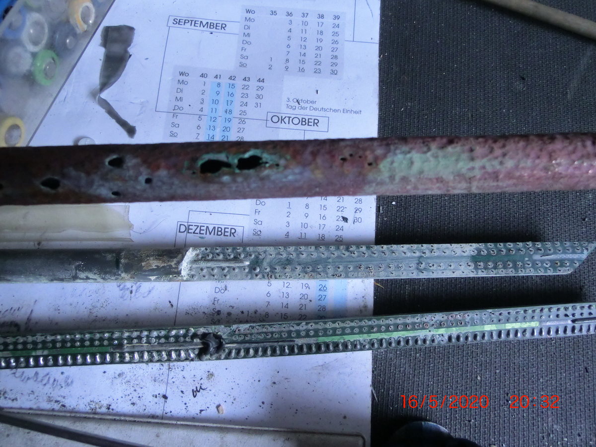

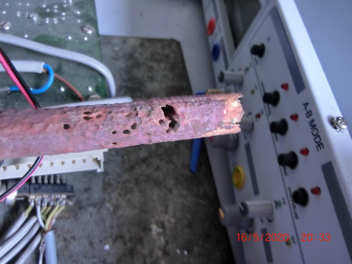

von Chris W. (fummelbude)
ich habe seit 25 Jahren eine Reedrelaiskaskade im Einsatz. Jetzt hat
sich das Kupferrohr, indem die Reeds verbaut waren mit Lochfraß
verabschiedet. Ich muss also neu bauen. Fabian hat sehr gute Arbeit
geleistet. Ich würde jedoch 20 Relais auf die Platine bauen. Platinen
kaskadierbar. Ich mache hier mal ein Vorschlag. Will demnächst
bestellen. Gebt mir eure Kritik für den Layoutentwurf.
Chris
von Bauform B. (bauformb)
Du hast es so gewollt ;)

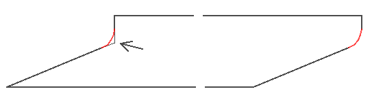

* Auf den Pads für die Widerstände ist Lötstopplack?
* Die Innenecke am "spitzen Ende" sollte einen 1.5mm Radius bekommen,
entsprechend müsste das andere Ende geformt sein.
* Es gibt Reed-Kontakte mit abgewinkelten Pins, bei denen macht man das
Glas nicht kaputt. Reichelt hat z.B. die "MK06 8B" mit 20.3mm
Pin-Abstand, oder auch kürzere.
* Auf der Rückseite der Platine wäre Platz für bedrahtete Widerstände;
na gut, ist Geschmackssache.
* Eigentlich braucht man doch nur ein zweiadriges Kabel, wenn man das
gemeinsame Ende der Reed-Kontakte auf Masse legt. Dann ist nicht mehr
die Spannung linear abhängig vom Wasserstand, sondern der Strom durch
das Gebilde. Aber das sollte doch heutezutage kein Problem mehr sein?
zunächst vielen Dank für deine Überlegungen.
Du hast Recht, es ist meine erste Platine mit KiCad. Ich übe noch ;-)
Meine letzte Platine war vor 20 Jahren mit Eagle. Aber mittlerweile
gefällt mir KiCad besser als Eagle weil es super einfach ist und man mal
eben eine einfache Platine ohne viele Vorkenntnisse macht.
Naja, mit dem spitzen Ende der Platine verstehe ich nicht so ganz. Es
liegt unten und dann wäre dann ein ein Stück was an der anderen Seite
fehlt. Ich überleg noch.
Es gibt Reedkontakte mit abgewinkelten Pins. Ich habe 300 Stück vom
Qualitätshersteller Hamlin für einen guten Kurs (42€) über eBay
erworben, gebogen auf 17mm. Deshalb habe ich mir gedacht, ich mache die
Footpads auf 3 verschiedene Längen. Da passen dann viele Reeds - auch
für andere und vielleicht auch ohne Selbstbiegen.
Bei bedrahteteten Widerständen gegenüber SMD-1206 wüsste ich nicht,
welchen Vorteil sie hätten. 1206er lassen sich auch in meinem Alter
(60+) gut löten ;-)
Mit den 2-drätigen Leitungen hast Du ebenfalls Recht ob 3 oder 2 adrig
ist an und für sich egal. Ich hab es mal reingenommen um eine
Unterbrechung der Widerstandskette zu detektieren.
Wenn Interesse besteht kann ich ja mal das Projekt hochladen.

ich sehe da überhaupt keinen Nachteil. Das oberste geschaltete Reed sagt
mir den Pegelstand. Alle Weiteren, weiter unten geschalteten würden es
noch manifestieren, wenn das obere Reed einen großen Übergangswiderstand
hätte. Ich messe doch nur zwischen "oben" und dem 1.geschalteten
Kontakt. Je mehr nach unten geschaltet sind ist uninteressenant. Ein
Problem ist nur wenn kein Reed durchgeschaltet ist. Deshalb sollte der
Schwimmer immer mindestens 2 Reeds ereichen und sauber schalten. Bei
meiner Zysterne mit einem Pegelstand von 10cm bis 220 cm ist mir eine
Genauigkeit von 1-3 cm egal. Bei mir lief es über 25 Jahre super. Nie
Probleme. Der Lochfraß kam durch den Einbau von Zink-Schellen im Becken.
Damit hatte ich ein Kupfer-Zink Element. Dumm gelaufen. Ich habe mir nun
ein 15mm V2A Rohr bestellt. Dann wird Ruhe sein...
Ich meinte nur, dass man so eckige Innenecken nicht fräsen kann und
deshalb würde ich die roten Radien einbauen.
> Deshalb habe ich mir gedacht, ich mache die Footpads auf
Sehr guter Plan. Ich finde, biegen geht garnicht.
Hallo Bauform,
o.k. ich habs verstanden. Ich muss es nur KiCad sagen ;-)
Fabian H. schrieb:
> Die Widerstandskette sollte mit einem
> Widerstand beginnen und aufhören. Die Reed dazwischen.
Hmm,
also verstehe ich nicht so ganz, warum es mit einem Widerstand aufhören
soll.
Wenn der letzte Reed durchgeschaltet ist, habe ich die komplette
Widerstandskaskade z.B. 200x100 Ohm. Da sich immer noch eine Pfütze in
der Zysterne befindet wird sich der Pegel auf 10-15cm einpendeln. Der
Magnet kommt also nicht bis zum Grund also 190x 100 Ohm.
Naja, weiter gehts. Ich habe mal das KiCAD board angehängt. Wenn jemand
mal so freundlich wäre es aufgrund seiner Erfahrung zu checken, wäre ich
sehr dankbar. Ich will keinen Mist bestellen...

Wie du schreibst sind die Reeds aufgrund der Biegungen ausgefallen.
Meine sind bereits gebogen. Ich gehe auch nicht über 2 Platinen mit
ihnen. Daher auch die merkwürdige Platinenform. Zudem waren sie für
echte Hamlin sehr preiswert.
Mein Altsystem lief 25 Jahre problemlos. Die Technik ist gut, da das
Rohr durch den Schwimmer (Bild) immer gereinigt wird. Hat er zumindest
bei mir nie festgesteckt.
Danke für eure Vorschläge, aber ich lasse mich nicht umstimmen. Die
Reed-Technik ist für meine Zysterne das Optimale und funktionierte
immer. Ich werde mal weiter berichten...
> Gruß,
> Frank
Ist es möglich die Dateien für den Schwimmer zu bekommen?
Ich hab bis jetzt Styropor mit Neodym Magneten bekommen aber die halten
nur so grob 1 1/2 Jahre.
Vielen Dank
