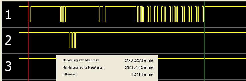

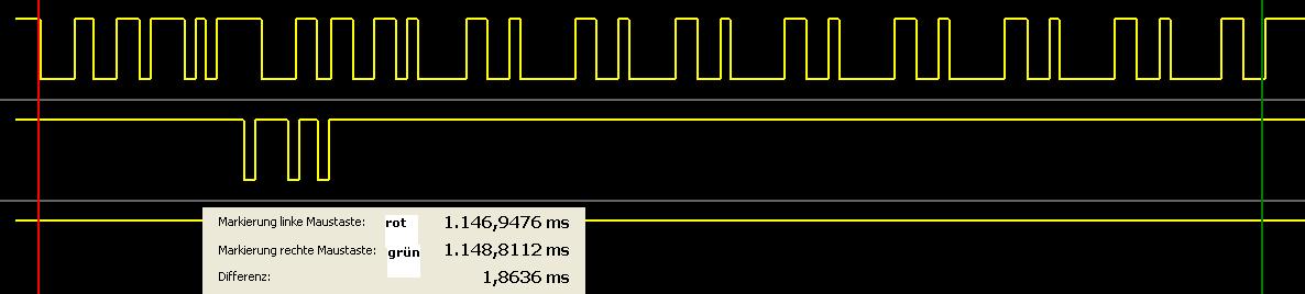

Hm, der 20.000-kHz-Quarz vom Gerät (NWT) schwingt mit 20.002.600 MHz (+-
50 Hz).
Das kommt mir etwas zu hoch vor...
von Ulrich F. (Gast)
Armin schrieb:
> Was sagt die Glaskugel noch zu den möglichen Ursachen?
Oszi/LA zur Hand?
Ausmessen, wie lang die 8N1 Frames wirklich sind.
Von beiden Partnern!
Dann erst ist klar, WO die Baustelle ist.
Pegel!
Signalform.
Einstreuungen.
Toleranzen
usw....
> (WNT)
Wäschereitechnik?

von Armin (Gast)
Im Anhang ein "Mitschnitt" der seriellen Kommunikation zwischen
PC-Programm und PIC.
Oben PC, unten PIC. PC sendet, PIC antwortet nach kurzer Verzögerung,
alles gut :O)
Gleich folgt ein Bild mit USB-to-UART-Modul (CP2102).
von Armin (Gast)
Hier ein Bild mit USB-to-UART-Modul (CP2102), wenn die Kommunikation
funktioniert.
von Peter II (Gast)
die beiden Übertragungen sehen recht unterschiedlich aus, da musst du
schon ein paar Worte dazu sagen, was man dort sieht.

Das war mir auch aufgefallen. Es ist einfach nur die
Standby-Kommunikation, wenn der Pic grade nichts steuert und auf Befehle
vom PC wartet.
von Peter II (Gast)
> vom PC wartet.
bei der ersten Übertragung wird Gleichzeit gesendet und empfangen, bei
der 2.nicht.
Ist recht ungewöhnlich bei einer einfachen Kommunikation.
