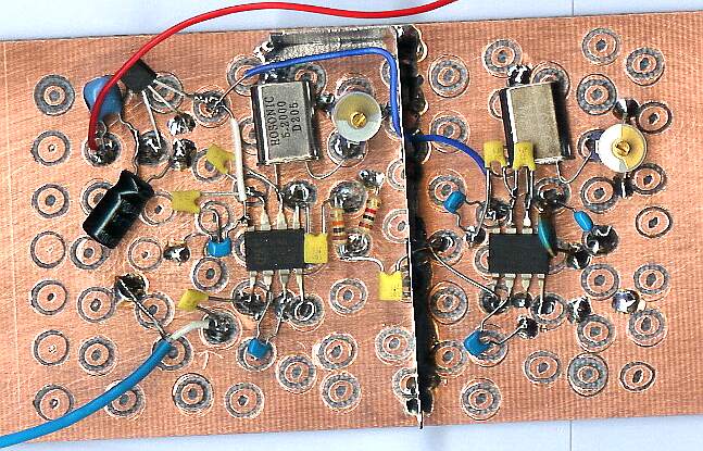

#4326368
HF-Projekte kann man gut im sogenannten "Manhattan-Style" aufbauen, also auf der Kupferseite einer Platine. http://3.bp.blogspot.com/_gdXwxxJkmDA/Sl4a8uWA_lI/AAAAAAAAIyE/4vCkb7c9U3Y/s1600-h/P1540560.JPG Es gibt da einige verschiedenen Techniken, z.B. die Lötinseltechnik (alter Holzbohrer 8mm geht auch zum Fräsen, man hat dann noch ein kl. Loch in der Mitte). https://hackadaycom.files.wordpress.com/2012/07/copper-islands.jpg?w=800 Oder man ritzt kleine Stützpunkte in die Oberfläche. Ich selber klebe gerne kleine Flächen an den Stellen auf, wo sie gebraucht werden. http://www.k8iqy.com/qrprigs/2n240/2n2rit.html Google einfach mal nach Manhattan-Style.
#4326376
Man kann sich mit einer feinen Eisensäge auch prima Pads für die überirdische IC-Montage oder andere Bauteile/Bauteilgruppen anfertigen. http://techref.massmind.org/techref/pcb/manhattan-ic.jpg http://techref.massmind.org/techref/pcb/manhattan-socket.jpg Oder so: http://web.olp.net/bgriffin-olp/tpw/gpmc.jpg http://web.olp.net/bgriffin-olp/tpw/cuclads64.jpg Die Löcher hier sind mit einem Holzbohrer "geschnitzt". http://www.janson-soft.de/ft747drm/ugly.jpg
