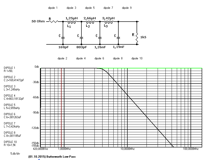

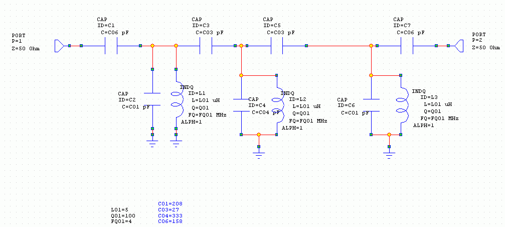

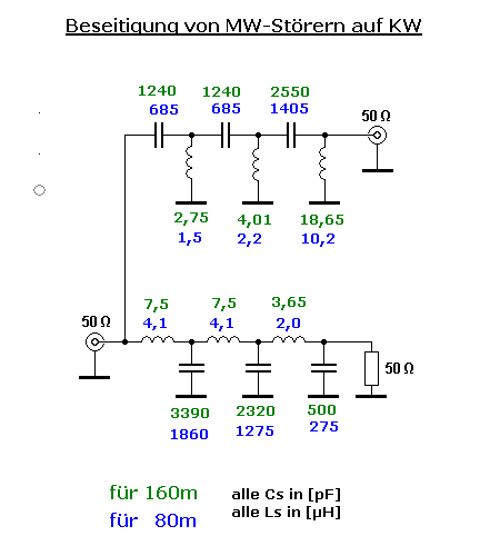

Als Eingangsfilter würde vermutlich schon ein Tiefpass ausreichen
(allerdings wäre man damit nicht gegen eventuelle Mittelwellenstörer
gefeit).

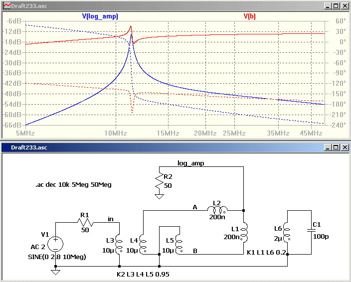

Als Ausgang hatte ich überlegt, entweder einen Balun von 3 kOhm auf 50
Ohm zu verwenden oder einen Resonanzübertrager mit einer umgewickelten
Filterspule aufzubauen (weiß auf Anhieb nicht, was hier besser ist).

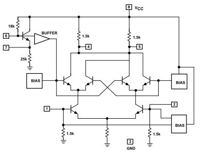

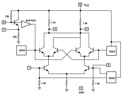

Danke für die Antworten und das Bild vom Innenleben des NE602!
Der 25k vom Emitter an Pin 7 gegen GND macht den Oszillator ziemlich
hochohmig, dadurch wird wahrscheinlich wegen verringerter Erwärmung die
Temperaturdrift eingeschränkt.

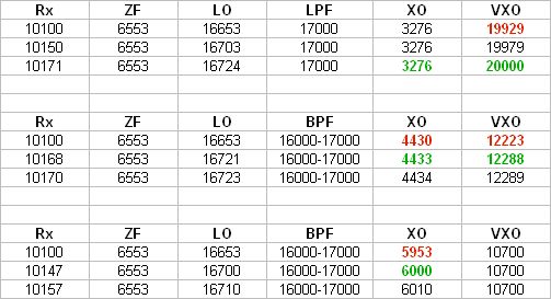

Habe hier noch ein kleines Rechenbeispiel
mit unterschiedlichen Spulengrößen:
L 12MHz 14MHz deltaC
1µH 176pF 130pF 46pF
2µH 88pF 65pF 23pF
5µH 35pF 26pF 9pF

Hallo zusammen, hallo Harry,
es wäre sehr hilfreich zu wissen, was du als Nachsetzer brauchst.
10,120 MHz als ZF ist doch etwas ungewöhnlich. Festfrequenz?
73
Wilhelm

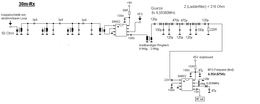

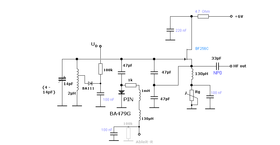

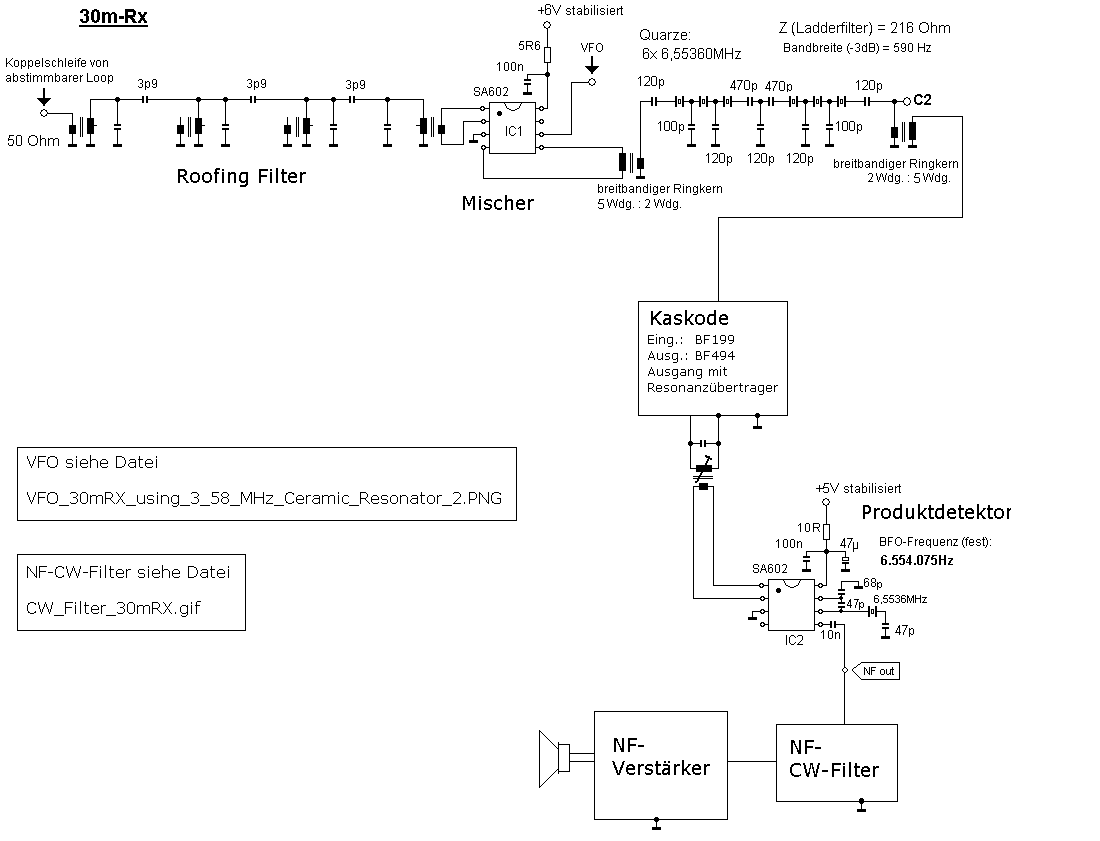

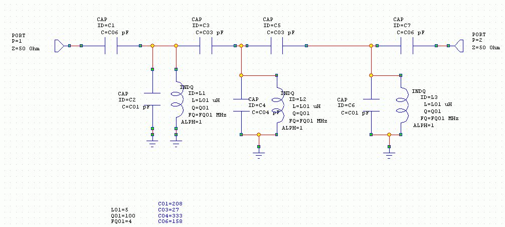

Es ist, wie in den Links zu sehen, ein Einfachsuper für 30m.
Hier ist gut das Konzept des Eingangsfilters und Mischers zu sehen.
https://www.mikrocontroller.net/attachment/216315/30m_Rx_LC_Mischer_Ladder_BFO.PNG
Die Kaskode hinter dem Quarzfilter (die übrigens nach wie vor relativ
stark rauscht, weil noch keine AGC eingebaut wurde) ist hier noch nicht
eingezeichnet.

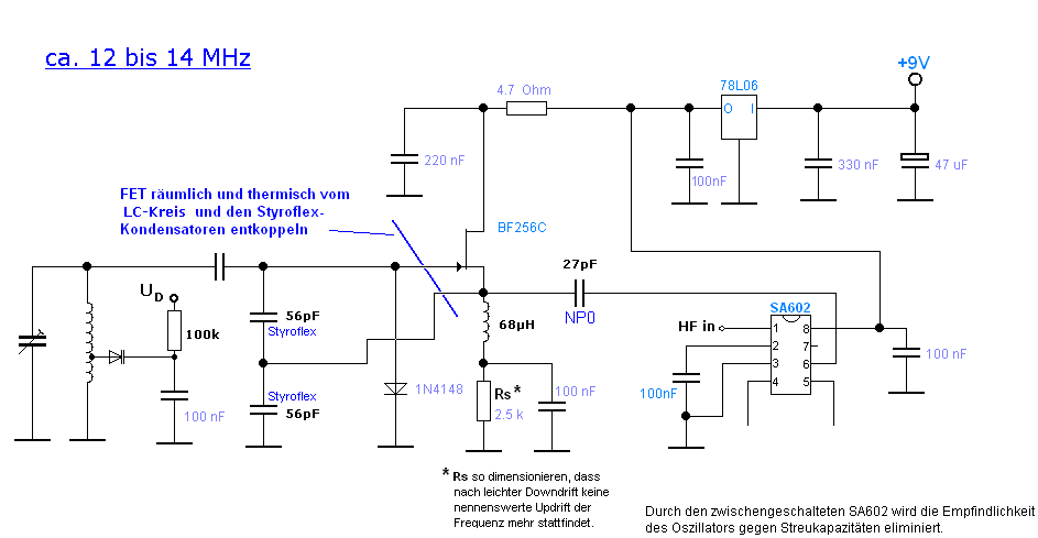

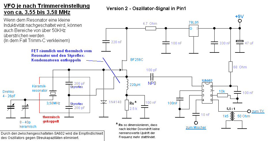

Im Grunde gibt es ja schon das Konzept wie im Anhang (vom
Keramikresonator-VFO) - habe es mal auf einen LC-VFO für ca. 13MHz
umgemünzt. Ist vielleicht besser, als den NE602 als VFO UND Mischer
gleichzeitig zu benutzen!?

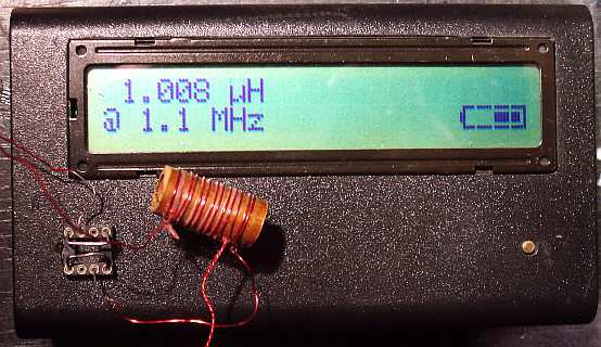

Eine wichtige Frage noch, wie wickelt man am besten eine
temperaturstabile Spule?
Ich denke mal, wenn man auf einen Ringkern wickelt oder einen Ferritkern
benutzt, ist die Drift größer als bei einer reinen Luftspule.
Auf der anderen Seite ist eine Luftspule von ein bis zwei µH nicht grade
handlich.
harry schrieb:> Ich denke mal, wenn man auf einen Ringkern wickelt oder einen Ferritkern> benutzt, ist die Drift größer als bei einer reinen Luftspule.
So ist es.
Zu Zeiten, als das noch alles analog gebaut worden ist, gab's da
wohl teilweise auch Keramikkörper mit aufgebrannter Silberwicklung,
die man sich für die VFOs gegönnt hat.
> Auf der anderen Seite ist eine Luftspule von ein bis zwei µH nicht grade> handlich.
Ach, was. :)
Ich habe mal schnell in der Bastelkiste geguckt. Von der 1-µH-Spule
habe ich vor Jahrzehnten mal ein paar gekauft. Wenn dir 1 µH genügt,
kannste davon gern eine gegen Portoerstattung haben. Die andere hat
so 50 oder 60 Windungen Kupferlackdraht (ca. 0,2 mm) auf einem
Spulenkörper, der eigentlich für einen Ferritkern vorgesehen ist,
aber es ist kein Kern reingeschraubt. Schwuppdiwupp sind 25 µH
zusammen.
> wie wickelt man am besten eine temperaturstabile Spule?
Eine Spule driftet hauptsächlich durch Wärmedehnung/Verformung. Erstens
sollte der Spulenkörper eine geringe Wärmedehnung aufweisen und zweitens
sollte die Kupferwicklung straff anliegen, damit der Kupferdraht der
Wärmedehnung des Spulenkorpers folgt und nicht der Wärmedehnung des
Drahtes. Nach dem Abgleich sollte der Draht mit Kleber fixiert werden.
Manche stellen sich aus in Nagellackentferner gelöstem Styropor einen
Lack/Kleber her. Du könntest einen alten Keramikwiderstand nehmen, die
Innereien entfernen und darauf die Spule wickeln.

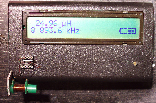

Was hast du da für ein cooles Induktivitätsmessgerät?
B e r n d W. schrieb:> Manche stellen sich aus in Nagellackentferner gelöstem Styropor einen> Lack/Kleber her.
lach, auf was die Leute nicht alles kommen ;O)
Der Kleber bewirkt aber bestimmt eine formschlüssige Fixierung (der
dürfte in jede Ritze kriechen).
> Du könntest einen alten Keramikwiderstand nehmen, die> Innereien entfernen und darauf die Spule wickeln.
Gute Idee! Müsste noch Keramikkörper von uralten Drahttrimmern haben,
die sollten perfekt geeignet sein.
harry schrieb:> Was hast du da für ein cooles Induktivitätsmessgerät?
Ist ein Nachbau des „Klassikers“:
http://www.aade.com/lcmeter.htm
Allerdings wollte ich kein Closedsource-Device haben und habe daher
einen auf dem gleichen Prinzip basierenden eigenen Entwurf auf
AVR-Basis gebaut. Außerdem habe ich eine Eintasten-Bedienung
realisiert (interne Umschaltung über SIL-Relais) mit automatischer
Abschaltung (vergisst man sonst gern :), praktisch endloser
Energievorrat durch eine alte 18650 Rundzelle. Die muss man nur
aller paar Jahre mal laden …

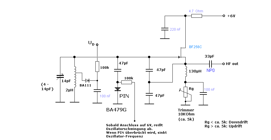

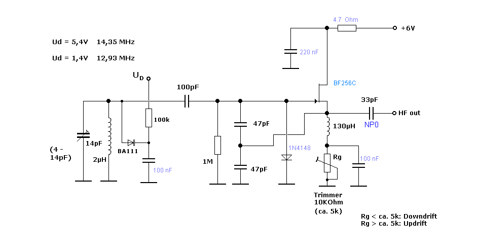

Ich sehe grade, die Schaltung hier
https://www.mikrocontroller.net/attachment/269055/test_VFO_13MHz_LC.PNG
kann eigentlich gar nicht funktionieren,
weil ein hochohmiger R vom Gate nach Masse fehlt.
Entweder den C vorm Gate weglassen und die Spule verbindet das Gate mit
Masse - oder den hochohmigen R einfügen...
harry schrieb:> weil ein hochohmiger R vom Gate nach Masse fehlt.
Naja, es ist ein JFET, die Diode hat genügend Reststrom, als dass
sie selbst als hochohmiger Widerstand angesehen werden kann.
Bei einem MOSFET wäre das was anderes.
Jörg W. schrieb:> Naja, es ist ein JFET, die Diode hat genügend Reststrom, als dass> sie selbst als hochohmiger Widerstand angesehen werden kann.
Wenn man das Ohmmeter in Gegenflussrichtung dranhält, werden an der
1N4148 spontan 500MOhm angezeigt.
Du hast auf jeden Fall recht, bei der anderen Schaltung mit dem
Keramikresonator funktioniert es auch.

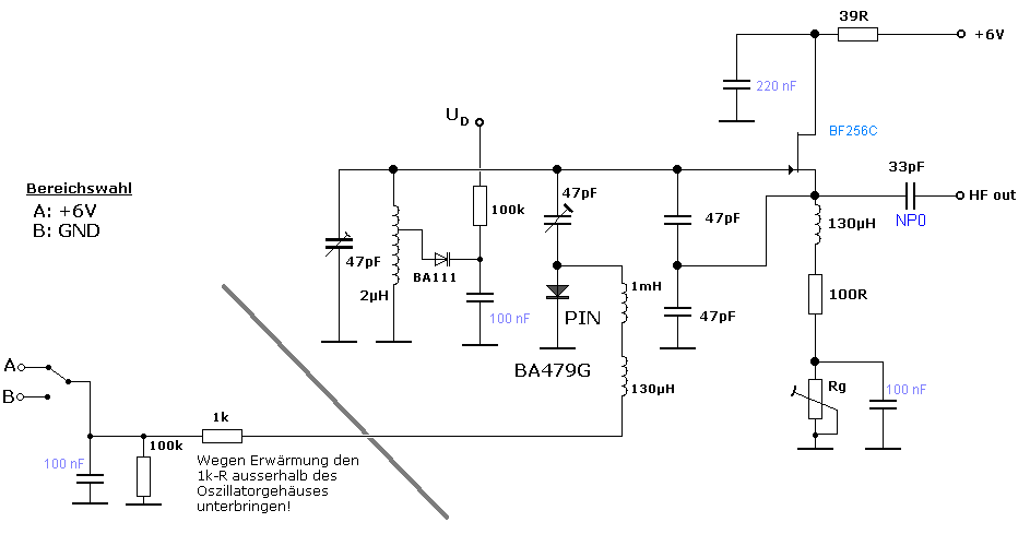

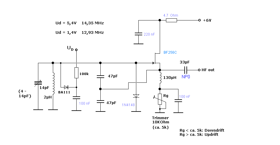

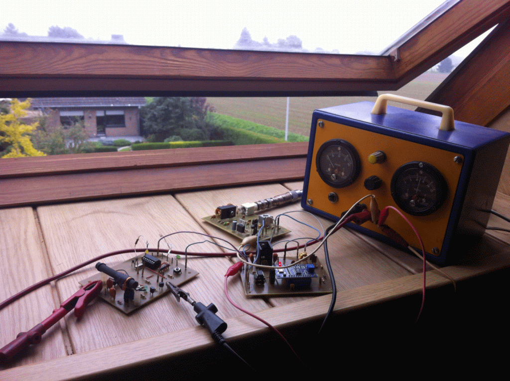

Hier ist der aktuelle Aufbau mit ein paar Eckdaten.
Die C-Diode kann man zur Verringerung des C-Bereichs an eine Anzapfung
der Spule legen und mit dem Trimm-C nachregeln.
Die Ausgangsspannung erscheint mir etwas mickrig. Auf dem Oszilloskop
werden 110mVss angezeigt, der aktive Tastkopf ist allerdings nicht
kalibriert.
Wäre der Ausgangspegel größer, wenn man zwischen LC-Kreis und Gate einen
Kondensator einfügen würde (dann läge die Spule nicht mehr direkt von
Gate nach Masse)?
Eventuell reicht der Pegel zur "Befeuerung" des NE602 (an Pin6) trotzdem
bereits aus?!?
Was misst Du denn am Gate für eine Spannung? Die sollte deutlich höher
sein und unverzerrt. Dazu kann man einen zweiten Fet Sourcefolger
verwenden, um das Signal am Schwingkreis abzunehmen und zu puffern. Am
Oszillator-Source sieht das Signal selten aus wie ein Sinus, naja, bei
110mV evtl schon.
Probier mal bei den beiden 47pF Kondensatoren ein anderes Verhältnis.
z.B. 39pF und 56pF
oder 47pF und 33pF oder ähnlich.
Bei mir hat es meist besser funktioniert,
wenn der untere ein wenig größer war.

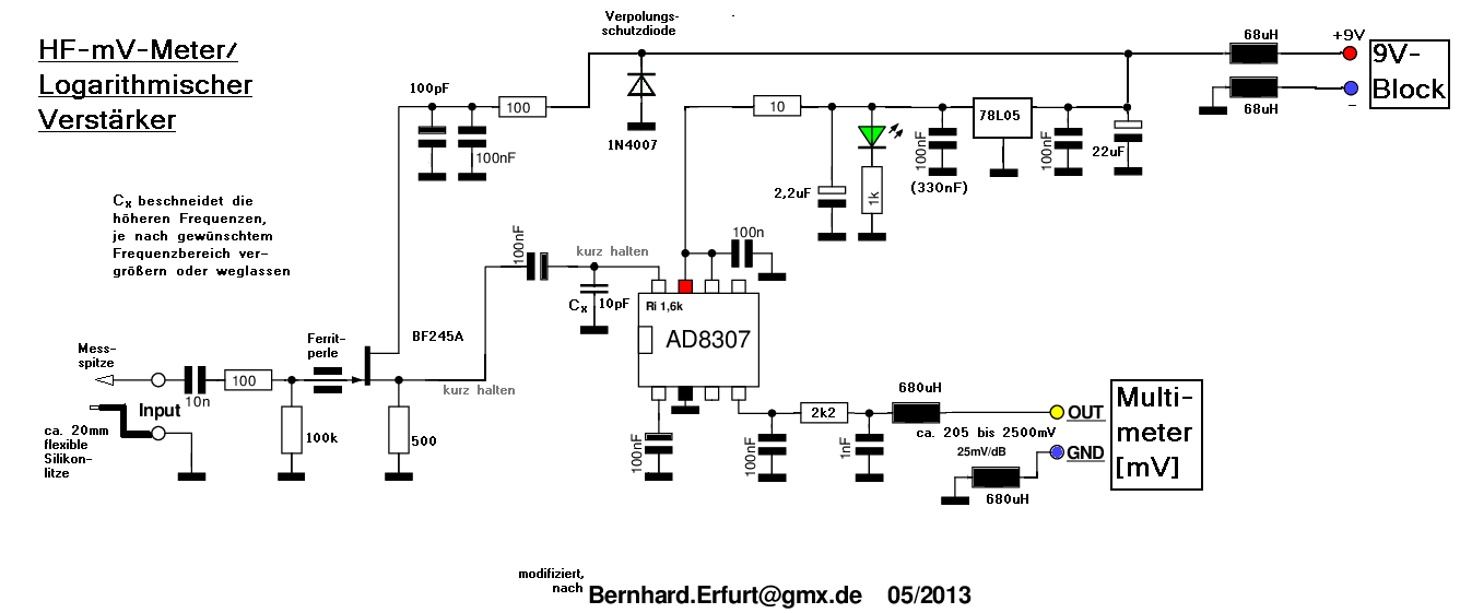

Halllo Bernd,
Danke für die Antwort (grade gesehen, habe zwischenzeitlich mit einem
AD8307 gemessen)!
B e r n d W. schrieb:> Probier mal bei den beiden 47pF Kondensatoren ein anderes Verhältnis.>> z.B. 39pF und 56pF> oder 47pF und 33pF oder ähnlich.>> Bei mir hat es meist besser funktioniert,> wenn der untere ein wenig größer war.
Wenn der obere C auf 100p vergrößert wird, steigt der Pegel etwas und f
sinkt - der untere C verringert bei meinem Aufbau bei Erhöhung den
Pegel.
B e r n d W. schrieb:> Was misst Du denn am Gate für eine Spannung? Die sollte deutlich höher> sein und unverzerrt. Dazu kann man einen zweiten Fet Sourcefolger> verwenden, um das Signal am Schwingkreis abzunehmen und zu puffern.
Mit passivem x10-Tastkopf direkt am Gate gegen Masse sind es 560mVss.
Mit passivem x10-Tastkopf direkt an der Source gegen Masse sind es
240mVss.
(bei passivem x1-Tastkopf schwingt nichts an)
Mit einem Koppel-C ist man an der Source bei ca. 700mVss - es schwingt
aber schlechter an und ich vermute, dass der zusätzliche C auch
zusätzliche Temperaturdriften mitbringt.
B e r n d W. schrieb:> Im Prinzip reicht momentan die Spannung zur Ansteuerung des NE602 aus,> die Frage ist, wie weit sie unter Last abfällt.
bezogen auf diesen Aufbau?
Der läuft wackelig und ist so nicht zu empfehlen.
Das wollte ich noch testen.
harry schrieb:> Mit einem Koppel-C ist man an der Source bei ca. 700mVss - es schwingt> aber schlechter an und ich vermute, dass der zusätzliche C auch> zusätzliche Temperaturdriften mitbringt.
Mit diesesm C nimmst du der Schaltung den eindeutigen DC-Bezug, das kann
so wohl nicht gut gehen.
Kurt
Habe jetzt mal die Diode und den C wieder rausgenommen.
Ohne Diode ist man bei 800mVss :)
Mit dem RK-C-Verhältnis 100pF zu 47pF kommt man gar auf 1Vss.
Harry,
falls du damit nicht zufrieden bist, probiers mal mit einem Hartley.
Dadurch bekommst du mehr Feedback und mehr Freiheiten bezüglich
Abstimmbereich und Driftkompensation. Ich fühle mich durch die
Rückkoppel-Cs immer behindert.
Lach, die Rückkoppel-Cs...
Danke Bernd für den Hinweis! Ein HF-Steckbrett wäre super, um so was mal
schnell auszuprobieren zu können.
Mittlerweile bin ich ganz zufrieden mit dem vorliegenden
Colpittsoszillator und dessen Stabilität.
Was noch nicht funktioniert, ist das Zuschalten eines Kondensators mit
einer Pin-Diode für den unteren Frequenzbereich. Sobald Strom auf die
Diode kommt, reißt die Schwingung ab.
Schalte mal versuchsweise anstatt dem 100k einen 4,7k Widerstand und
eine dieser 130µH Drosseln in Reihe, damit die Diode richtig
durchschaltet. Erreicht die Diode nur eine ähnliche Impedanz wie der
Kondensator, bewirkt das eine starke Dämpfung.
Widerstand + Kondensator -> Snubber
Nachtrag:
Anstatt Pindiode geht auch eine 1N4148, die hat gesperrt nur 0,2pF.
B e r n d W. schrieb:> Widerstand + Kondensator -> Snubber
Ah-ha! Gut zu wissen!
Mit 4k7 und der Drossel klappts noch nicht, aber bei 1k und 130uH wird
der C sauber zugeschalten.
Dafür geht der Oszi aus, wenn der Strom weg ist. Tippe darauf, dass die
Drossel zu klein ist und deshalb HF-mäßig dämpft... teste gleich mal
eine größere.
> Nachtrag:> Anstatt Pindiode geht auch eine 1N4148, die hat gesperrt nur 0,2pF.
... wenn die sauberer schaltet. Glaube, die Kapazität der PIN stört
nicht.
harry schrieb:> Dafür geht der Oszi aus, wenn der Strom [von der PIN] weg ist. Tippe darauf, >dass die> Drossel zu klein ist und deshalb HF-mäßig dämpft... teste gleich mal> eine größere.
Hm, auch bei 1kOhm, 1mH schwingt der Oszi nicht mehr, wenn die Ud der
Pin abgeschaltet ist.
(ansonsten schon)
harry schrieb:> einer Pin-Diode für den unteren Frequenzbereich. Sobald Strom auf die> Diode kommt, reißt die Schwingung ab.
Die Diode wirkt da ev. als Diode ,machmal den 100k kleiner.
Kurt
Zuvor konnte sich die Diode möglicherweise leicht negativ aufladen. Dies
wird jetzt durch den niederohmigen Widerstand verhindert. Was passiert,
wenn du den Widerstand nicht auf GND legst, sondern offen läßt? Die
Diode müsste evtl. mit -3V oder +3V vorgespannt werden.
B e r n d W. schrieb:> Was passiert,> wenn du den Widerstand nicht auf GND legst, sondern offen läßt?
Wenn es offen bleibt, geht es. Ich will die Leitung aber mit 100nF
abblocken.
Habe noch mal experimentiert, das Problem war wohl die 1mH-Drossel. Sie
hat wohl keine sehr hohe Grenzfrequenz. Mit einer 130µH-Drossel in Reihe
(wie im Anhang gezeigt) geht es nun.
6V auf Leitung -> 12MHz
Leitung offen -> 16MHz
(f-Feineinstellungen kommen morgen)
Ein hochohmiger Ableit-R wäre nicht schlecht (z.B. 100k wie in
Zeichnung).
B e r n d W. schrieb:> Super, sieht gut aus. Wie ist jetzt die Drift?
Könnte man da, falls die Drift von FET kommt, nicht mit Dioden
dagegenhalten, den -2mV/C° ?
Kurt
Die Frage ist, welches Bauteil driftet am meisten und in welche
Richtung. Nimm einen Strohhalm oder einen Isolierschlauch und blase
jedes Bauteil einzeln vorsichtig an.

Danke für die Antworten!
Heikles Thema... Im Anhang das aktuelle Schaltbild. Im Moment verbraucht
die PIN-Diode mit dem Vorwiderstand fast doppelt so viel Leistung wie
der Oszillator (Diode mit drumherum 4mW, Oszi 2mW).
Das gibt natürlich Erwärmungsdriften.
Deshalb wird der Vorwiderstand aus dem Oszillatorgehäuse verbannt.
Nach dem Einschalten gibt es mehr und länger Drift als vorher.
Wenn alles warmgelaufen ist (ca. 1/2 h, vor Pin-D haben 5 min.
gereicht), bringt auch das Ein- und Ausschalten der Pin-Diode keine
nennenswerte Drift mehr.
Wenn der 1k-Vorwiderstand aus dem Oszillatorgehäuse verbannt ist,
verringert sich die Warmlaufzeit hoffentlich wieder deutlich.
Für die Zukunft würde ich überlegen, mehrere Oszillatoren aufzubauen und
dann die Oszillatorsignale einzeln auf den Mischer zu schalten.
Kurt B. schrieb:> Könnte man da, falls die Drift von FET kommt, nicht mit Dioden> dagegenhalten, den -2mV/C° ?
Hallo Kurt, gute Frage! Würde sie an Bernd weiterreichen, wenn er
einverstanden ist.

B e r n d W. schrieb:> falls du damit nicht zufrieden bist, probiers mal mit einem Hartley.> Dadurch bekommst du mehr Feedback und mehr Freiheiten bezüglich> Abstimmbereich und Driftkompensation.
Habe eben spaßeshalber einen Hartley auf dem Steckbrett aufgebaut. Das
Ding geht pegelmäßig auf Anhieb ab wie eine Rakete.
Durch die vielen Windungen der Spule, die man als Anzapfung für alles
mögliche nutzen kann, hat man eine Menge neuer Möglichkeiten.
harry schrieb:> B e r n d W. schrieb:>> falls du damit nicht zufrieden bist, probiers mal mit einem Hartley.>> Habe eben spaßeshalber einen Hartley auf dem Steckbrett aufgebaut. Das> Ding geht pegelmäßig auf Anhieb ab wie eine Rakete.>> Durch die vielen Windungen der Spule, die man als Anzapfung für alles> mögliche nutzen kann, hat man eine Menge neuer Möglichkeiten.
Vill. lässt sich der Hartley leichter stabil halten wie andere (Kupfer
wird hochohmiger und grösser, beim Transistor wird's schneller und
kleiner. Und wichtig ist dass keine Rückwirkung vom Ausgang da
stattfindet, also da wohl grundsätzlich eine Trennstufe sinnvoll ist.
Kurt
Ich würde ihn aber ein wenig bändigen mit dieser Diode vom Gate nach
GND. Damit regelt sich die Amplitude automatisch ein wenig zurück. Dann
muss jedoch wieder ein C in die Gateleitung und parallel zur Diode ein
1Meg Widerstand nach GND.
B e r n d W. schrieb:> Ich würde ihn aber ein wenig bändigen mit dieser Diode vom Gate nach> GND. Damit regelt sich die Amplitude automatisch ein wenig zurück. Dann> muss jedoch wieder ein C in die Gateleitung und parallel zur Diode ein> 1Meg Widerstand nach GND.
Hm, und die Temperatureinflüsse noch vielfältiger.
(oder aber andere kompensiert wegen der dann konstanteren
Ausgangsamplitude!)
Kurt
Zitat:
the first appearance of the gate-diode-to-ground idea so far as I know
was in G. D. Hanchett, W2YM, "The Field-Effect Transistor as a Stable
V.F.O. Element," December 1966 *QST*:
und
Later on hams would discover than keeping the JFET gate from conducting
not only reduces frequency drift but also reduces phase
noise--cycle-to-cycle frequency jitter on the order of degrees rather
than whole cycles--that can compromise the reception of weak signals
near very strong ones.
Durch die Diode wird also auch verhindert, dass die Gate-Source-Diode
leitend wird und dadurch Drift und Phasenrauschen entsteht.
https://groups.yahoo.com/neo/groups/regenrx/conversations/messages/10963
B e r n d W. schrieb:>> Durch die Diode wird also auch verhindert, dass die Gate-Source-Diode> leitend wird und dadurch Drift und Phasenrauschen entsteht.>
Es könnte also eine gute Wahl sein da eine Dioden reinzusetzen, also die
Amplitude gering und konstant zu halten.
(passende)Styroflex und Spulen kompensieren sich doch temperaturmässig
selber, vill. geht da noch was wenn der Transistor selber dann nicht
mehr die grosse Rolle spielt.
Kurt

Kann man eigentlich den Code oder das Hex-File für deinen
LC-Meterentwurf irgendwo im Netz finden?
harry schrieb:> Kann man eigentlich den Code oder das Hex-File für deinen> LC-Meterentwurf irgendwo im Netz finden?
Nö, aber ich kann's dir privat geben, wenn du willst.
Wirklich „ready for the masses“ denke ich, ist es nicht.
B e r n d W. schrieb:> Durch die Diode wird also auch verhindert, dass die Gate-Source-Diode> leitend wird und dadurch Drift und Phasenrauschen entsteht.
Wir rum muss die diode eigentlich geschaltet sein? Im Netz findet man
beide Variationen in Oszillatoren.
Bei meinen Versuchen scheint die Variante mit Anode an Masse die
gleichmäßigere Amplitude bei verschiedenen Frequenzen zu geben,
allerdings auch die kleinere.

Habe mittlerweile aus einem entkernten Stabilo Point 88 fine 0,4 ein
"Blasinstrument" gemacht, um festzustellen, welche Bauteile welche
Temperaturdrift haben. Gibt wegen der feinen Öffnung einen sehr
dosierten Luftstrahl.
Die meiste Drift kommt vom FET. Bei der Spule scheint die Drahtwicklung
einen umgekehrten Temperaturkoeffizienten zum Kern zu haben.
Fast alle HF-Cs (grau mit oranger Kappe) senken beim Anblasen die
Frequenz (wie auch nicht anders zu erwarten). Der einzige HF-C mit
schwarzer Kappe (angeblicher NP0) erhöht die Frequenz beim Anblasen.
Bei der richtigen Einstellung des FET-Stroms über Rg ist der Oszi nach
Warmlaufen dennoch fast komplett driftfrei.
Jörg W. schrieb:>> Kann man eigentlich den Code oder das Hex-File für deinen>> LC-Meterentwurf irgendwo im Netz finden?>> Nö, aber ich kann's dir privat geben, wenn du willst.
Daran wäre ich durchaus interessiert :). Habe auch noch einige 18650

Wilhelm S. schrieb:> Nicht noch eine PIN-Diode! Es soll geschaltet werden!
Also meine Pindiode ist wieder entfernt (war mir zu driftig).
Statt dessen sitzt jetzt im Oszillatorhäuschen ein Schiebeschalter, der
von aussen mit einem Holzstab o.ä. bewegt werden kann.
Kennt Ihr das Tentec-Audion? Da sind auf sehr orginelle Weise Pin-Dioden
zur Bereichswahl in Verbindung mit einem Schieberegister-IC (?) verbaut.

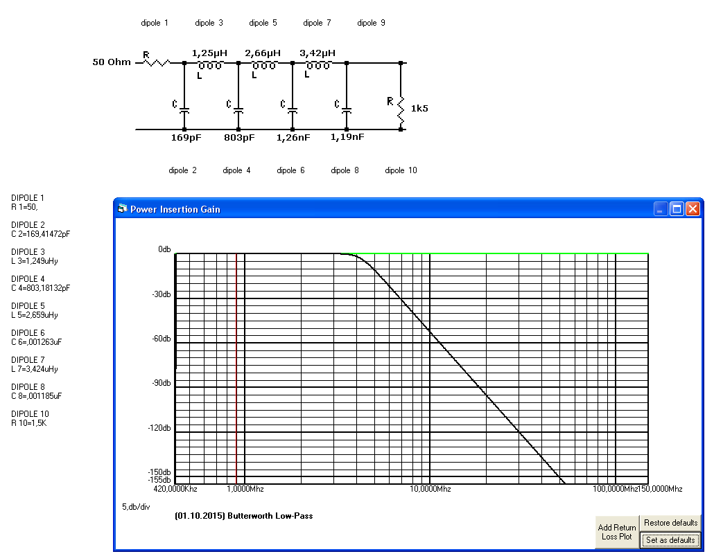

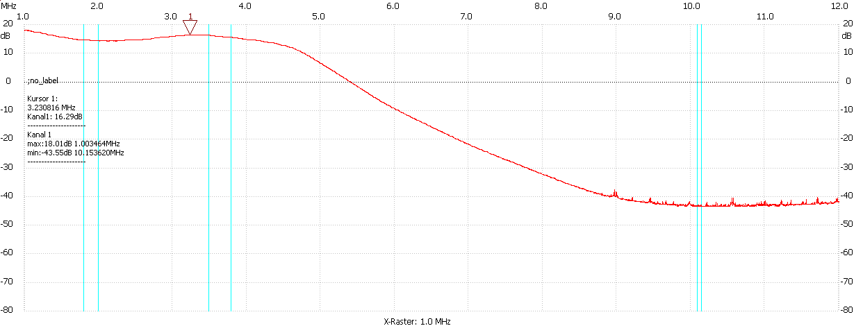

Noch mal konkret zurück zum Projekt.
Die unterste Spiegelfrequenz ist ja 10.120MHz minus 3.800MHz, das sind
6.320MHz.
Die oberste Empfangsfrequenz ist 3.800MHz (nicht sooo weit weg von den
6.320MHz), also wäre ein Eingangstiefpass mit 36dB oder 48dB
wahrscheinlich anzuraten!?!

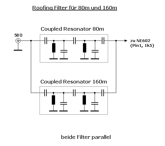

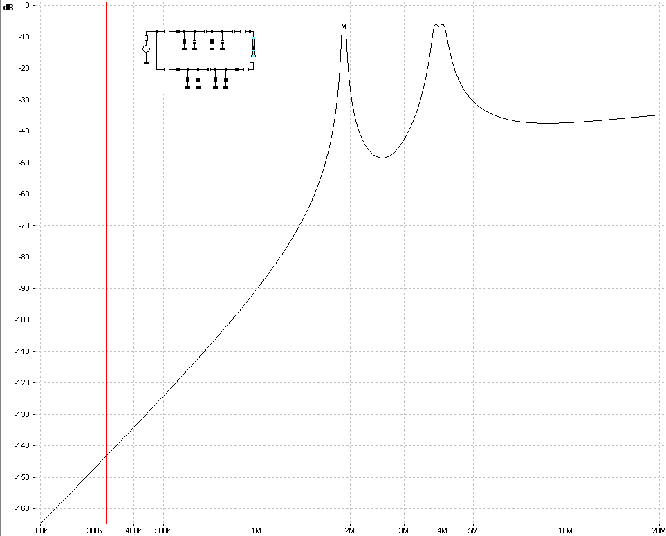

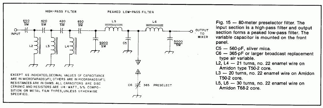

Der Tiefpass soll zwei Eingänge haben, 450 Ohm für Langdraht und 50 Ohm
für alles andere. Die Ausgangsimpedanz des Filters soll 3k haben (sym.
Einspeisung in den NE602).
Bei einem Tiefpass liegt aber keine Spule am Eingan, sondern ein
Kondensator. Kann man das Signal trotzdem von 450 Ohm auf 50 Ohm
transformieren? Oder muss dann ein Balun oder Unun vor das gesamte
Filter?

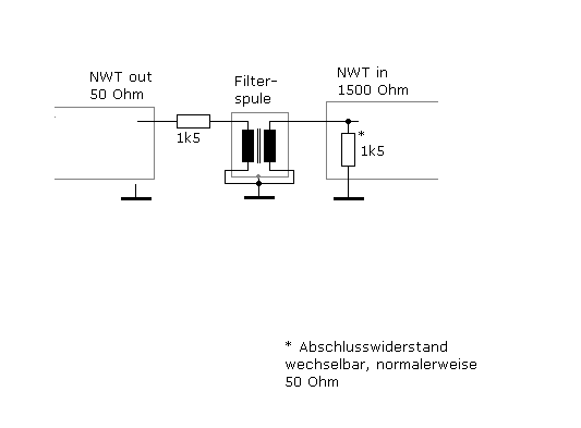

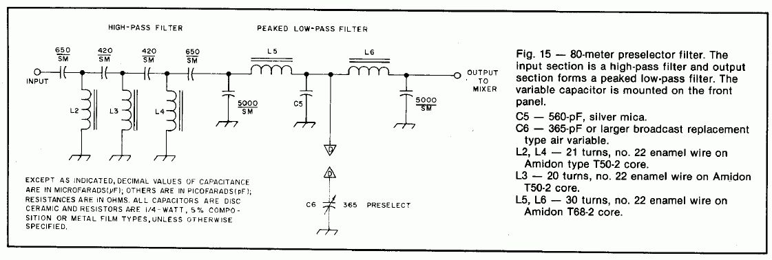

Stelle mir auf einen 50-Ohm-Eingang betrachtet so etwas in der Art vor.
Allerdings ohne den enormen Pegelverlust im Durchlassbereich (entsteht
er durch die Transformation 50 Ohm --> 3KOhm?).
So siehts gut aus! :)
Danke Bernd!
Ansonsten habe ich überlegt, besser alle Eingänge auf 50 Ohm auszulegen
und einfach einen Aufsteckadapter für 450 auf 50 Ohm zu basteln. Den
kann man dann bei Bedarf zwischen Langdraht und Eingang stecken.
Symmetrische Einspeisung in den NE602 geht mit dem TP-Filter ja gar
nicht, wenn man ohne zusätzlichen Übertrager arbeiten will.
Dann eben asymmertisch und 50 Ohm auf 1,5 kOhm.
Der Oszillator hat im oberen Frequenzband eine Frequenzhysterese von ca.
20kHz.
Beim Einschalten steht er beim Linksanschlag auf 13,553 MHz. Dreht man
kurz die Frequenz um einige kHz nach oben und direkt wieder zurück,
steht er beim Linksanschlag (also in genau der gleichen
Frequenzpotiposition) auf 13,580 MHz.
Diese Hysterese ist extrem stabil. Habe schon allerlei probiert, Teile
und Teilegruppen umpositioniert, heiße und kalte Enden der Trimmer
getauscht, den Schalter hochohmig überbrückt, die untere Spannung der
C-Diode von 1V auf 1,2V angehoben, einen R von 560k von Gate nach Masse
geschaltet...
Das untere Frequenzband ist dagegen völlig hysteresefrei. Dass es am
10-Gang-Poti liegt, schließe ich deswegen aus.
Hat jemand eine Idee, woran es liegen könnte?

> Die unterste Spiegelfrequenz ist ja 10.120MHz minus 3.800MHz,> das sind 6.320MHz.
Moment, dein VFO schwingt doch auf 13,920 MHz, dann liegt die
Spiegelfrequenz auf 24,040 MHz. Des weiteren könnte es einen Durchschlag
bei 10,120 MHz geben, wobei diese Frequenz als 1.ZF schon vom NE602
deutlich unterdrückt wird und jetzt auch noch durch den Tiefpass. Für
die 6,553 MHz wird es noch schwieriger, in die 2.ZF zu gelangen.
Schwingt dann der zweite Oszillator auf 3,57 MHz? Das wäre mitten im
Empfangsbereich und gibt eine schöne Pfeifstelle.
Ein Problem sehe ich eher darin, dass bei der Verwendung eines
Tiefpasses doch noch einige Signale den NE602 unter Beschuss nehmen
können. Und dieser Baustein ist nicht gerade berühmt für seine
Großsignalfestigkeit.

> Oszillator ... Frequenzband eine Frequenzhysterese von ca. 20kHz.
Versuch mal, den Arbeitspunkt des FET zu ändern oder die Rückkopplung zu
reduzieren.
Mit der Kathode nach GND ergibt sich der Regeleffekt mit
Stabilitätsgewinn. Mit der Anode auf GND bedämpft die Diode das zu groß
werdende Signal.

Hallo Harry
Das ist einigermaßen klar und es wird da voraussichtlich kein
Spiegelfrequenzproblem geben. Aber auf welcher Frequenz läuft der
Oszillator des nachgeschalteten 30m Empfängers?
Gruß,
Bernd
B e r n d W. schrieb:> Aber auf welcher Frequenz läuft der> Oszillator des nachgeschalteten 30m Empfängers?
Hallo Bernd,
ahhh, jetzt verstehe ich, was du meintest. Der VFO vom 30m-RX schwingt
natürlich irgendwo im 80m-Band...

Die Frequenzhysteresegeschichte ist zwar noch nicht ganz durch, es hat
sich aber gezeigt, dass sowohl ein R von ca. 100K vom gate nach Masse
als auch ein Abschluss von ca. 20k die Hysterese einstweilen beseitigen.
B e r n d W. schrieb:> Mit der Kathode nach GND ergibt sich der Regeleffekt mit> Stabilitätsgewinn. Mit der Anode auf GND bedämpft die Diode das zu groß> werdende Signal.
In älteren Büchern findet man auch Ge-Dioden zus Stabilisierung.
Wenn beim aktuellen Aufbau eine Diode eingefügt wird (1N4148), entstehen
die interessantesten Driftprobleme.
(z.B. Band eins driftet nach oben, Band zwei nach unten)

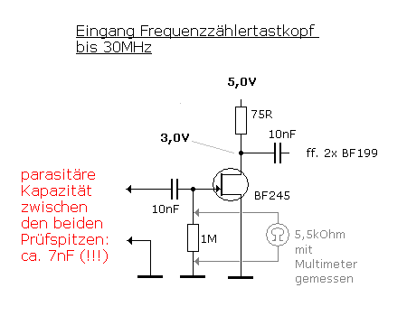

Ab welchem Pegel übersteuert eigentlich der Oszillatoreingang (Pin6) vom
NE602?
Im Datenblatt steht nur, dass man mind. 200mVpp benötigt...
Im Moment bekommt er eher 4Vpp, wenn mein passiver Tastkopf (s.u., mit
zwei BAT43) recht hat.
http://www.darc.de/fileadmin/filemounts/referate/ajw/Onlinelehrgang/a16/TJ833.gif
harry schrieb:> Ab welchem Pegel übersteuert eigentlich der Oszillatoreingang (Pin6) vom> NE602?> Im Datenblatt steht nur, dass man mind. 200mVpp benötigt...> Im Moment bekommt er eher 4Vpp
Im Moment kommt aus dem NE602 (Pin1 über 10k an Masse, Pin2 über 22nF an
Masse, Oszi-Signal an Pin6) eine Art breiter Störnebel raus.
Detektierbares Signal zw. 11,8 und 12,1MHz. Etwa in der Mitte ein klares
Pfeifen im SSB-Weltempfänger.
Nehme an, das deutet darauf hin, dass der NE602 vom Oszillatorsignal
eindeutig übersteuert wird!???
Application note AN1993 sagt: 0dBm an 50 Ohm, das sind ~600mVss
Also muss ein Spannungsteiler dazwischen
z.B aus 270 und 51 Ohm oder 560 und 100 Ohm
Angekoppelt wird mit einem einfachen C
Den Pin würde ich niederohmiger abschließen,
max. mit der EIngangsimpedanz 1.5 k
Hallo Bernd,
ok, dann ist der Eingang vom NE602 derzeit voll übersteuert.
Bei der Gelegenheit fällt mir auf, dass hier derzeit keine Möglichkeit
zur Verfügung steht, pp-HF-Pegel ab ein paar MHz halbwegs genau zu
bestimmen.
Meine Oszilloskop-Tastköpfe haben im x10-Modus immer noch 18pf und der
oben gezeigte HF-Gleichrichter-Tastkopf hat einen Totbereich von mehr
oder weniger 600mV durch die Schottky-Dioden.
Werde die Oszillatoramplitude mit dem HF-Gleichrichter-Tastkopf so
einstellen, dass der abgelesene Pegel bei ca. 20mV liegt (in der
Annahme, dass die Schwellenspannung der Schottkys bei kleineren Strömen
kleiner als 300mV/Diode ist). Dann müsste es halbwegs passen.
Weil der Oszillator keinen Puffer hat (R[source] ca. 10k, Auskoppel-C
33pF) fällt die Last durch den Tastkopf soweit ich sehen kann leider
doch ziemlich ins Gewicht.

in den NE602 Pin6 wird das Oszillatorsignal mit 90mV (plus 2x
Schottkyspannung) eingespeist.
Am Ausgang Pin5 misst man 380mV (plus 2x Schottkyspannung). An Pin4
misst man aber 0,000V. Da müsste ja eigentlich die gleiche Spannung wie
an Pin5 messbar sein, nur mit um 180° verschobener Phasenlage (oder habe
ich im Datenblatt etwas falsch verstanden?).
Daniel h. C. schrieb:> Am Ausgang Pin5 misst man 380mV (plus 2x Schottkyspannung). An Pin4> misst man aber 0,000V. Da müsste ja eigentlich die gleiche Spannung wie> an Pin5 messbar sein, nur mit um 180° verschobener Phasenlage (oder habe> ich im Datenblatt etwas falsch verstanden?).
Das Problem hat sich grade gelöst, an Pin4 ist der f-Zähler
angeschlossen und senkt die Spannung unter die Nachweisgrenze des
passiven Tastkopfes.

Es gibt von Philips die Application Notes AN1993, AN1983 und AN1982. In
letzterer auf der letzten Seite wird beschrieben, wie ein Frequenzzähler
angeschlossen werden sollte.
Sorgt der Frequenzzähler für ein so starkes Einbrechen der Quelle, so
kann dies eine Rückwirkung vom Zähler auf den Oszillator bewirken.

B e r n d W. schrieb:> Es gibt von Philips die Application Notes AN1993, AN1983 und AN1982. In> letzterer auf der letzten Seite wird beschrieben, wie ein Frequenzzähler> angeschlossen werden sollte.
Vielen Dank für die nützliche Information!!! Wenn man den f-Zähler an
Pin7 anschließt, läuft alles wunderbar.
> Sorgt der Frequenzzähler für ein so starkes Einbrechen der Quelle, so> kann dies eine Rückwirkung vom Zähler auf den Oszillator bewirken.
Merkwürdige Sache. Ich benutze extra einen Tastkopf mit kapazitätsarm
angeschlossenem BF245 direkt nach der Tastspitze. Dahinter zwei BF199
und ein Schmitt-Trigger - dann erst der Binärteiler.
Eigentlich sollte ein NE602-Ausgang mit 1k5 R(out) den Tastkopf
wenigstens halbwegs problemlos bei 12 MHz treiben können.
Hier nebenbei noch ein Oszillator, den ich mal im Netz gefunden habe.
Die Möglichkeit, am RK-C abzustimmen scheint mir interessant - auch,
wenn ich nicht ganz verstehe, warum C6 mit dem parallel liegenden L
(100µH) nicht als LC-Kreis schwingt.
Eventuell könnte man bei meinem aktuellen Oszi längerfristig den Tk der
Diode mit Styroflex-Cs kompensieren (wurde weiter oben auch schon
vorgeschlagen).

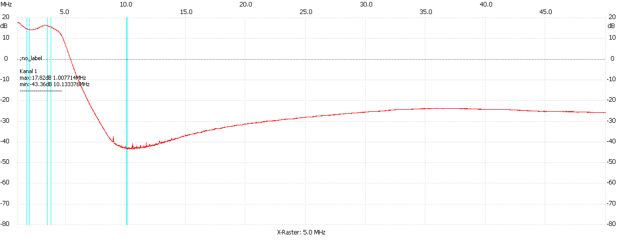

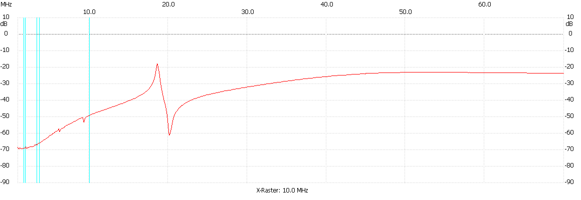

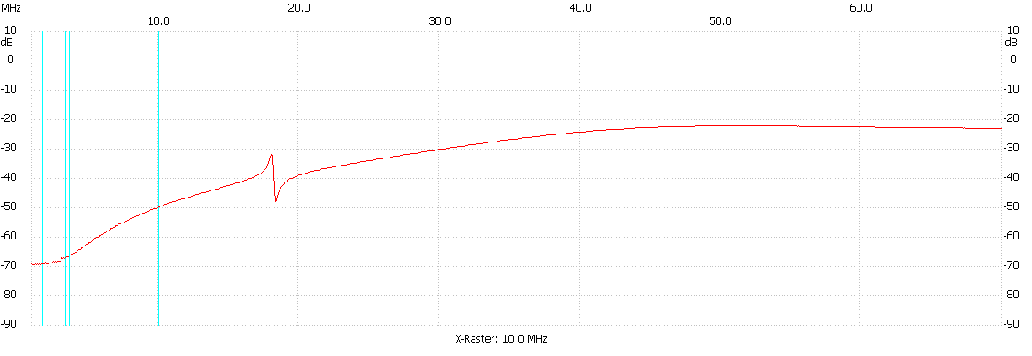

Im Anhang das Filter für den Eingang.
Für die Ls sollen drei umgewickelte Bandfilterspulen zum Einsatz kommen,
die dann im fertig aufgebautem Filter am Netzwerktester abgleichen
werden.
Benötigt man Cs besonderer Spannungsfestigkeit, wenn von 50 Ohm nach 1k5
transformiert wird (oder zwei antiparallele Dioden zur Begrenzung von
Überspannungen)?
Daniel h. C. schrieb:> Benötigt man Cs besonderer Spannungsfestigkeit, wenn von 50 Ohm nach 1k5> transformiert wird (oder zwei antiparallele Dioden zur Begrenzung von> Überspannungen)?
Wenn U1/U2 = (R1/R2)^.5, stellt sich bei einem Widerstandsverhältnis von
1500/50 ein Spannungsverhältnis von 30^.5 ein, das sind etwa 5,5/1.
Also 1Vpp am Eingang kommt am Ausgang mit 5,5Vpp raus (richtig?).
mit passivem HF-Gleichrichtertastkopf gemessen:
Pin4: ~280mV
Pin5: ~320mV
(beide Pins unbelastet, getestet mit zwei ICs unterschiedlicher Chargen,
Pin1 über R auf GND, Pin2 über C auf GND)
B e r n d W. schrieb:> Das liegt vermutlich an der unsymetrischen Beschaltung des Eingangs
Möglich. Wobei dann der Zählkopf und der HF-Gleichrichter ihr übriges
dazu beigesteuert haben.
Schön wäre ein passiver Tastkopf zur HF-Gleichrichtung, bei dem die
Dioden schon einigermaßen vorgespannt sind, um die Schwellspannung
halbwegs auszubügeln - damit man auch kleinere HF-Spannungen noch
erfassen kann.

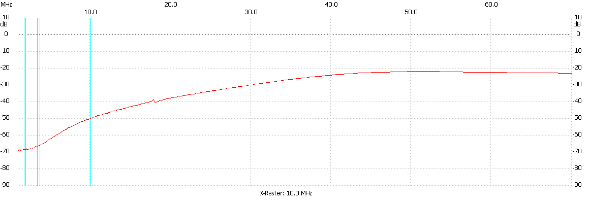

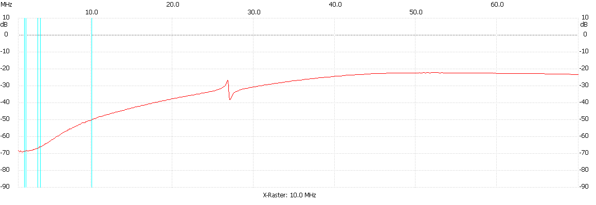

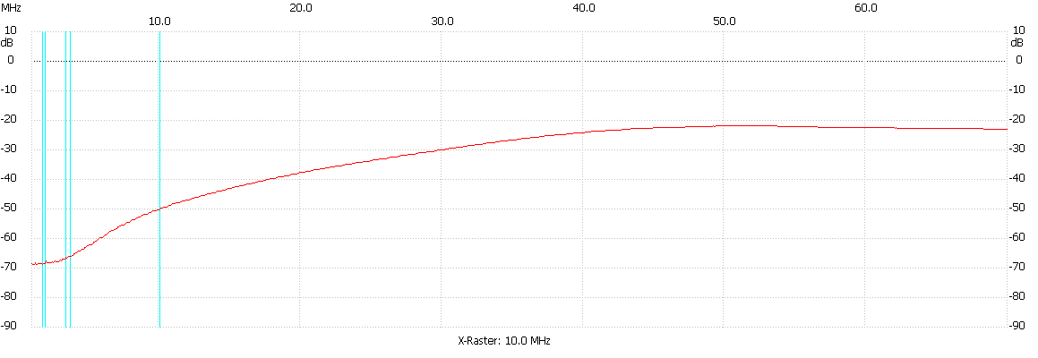

Bei der Einfügedämpfung sieht das aber nach 0dB aus. Die 5,5V würden
+15dB entsprechen. Der Rest geht vermutlich an der Dämpfung der Spulen
verloren. Darf ich fragen, welche Spulengüte du bei der Berechnung
angegeben hattest?
L1 : Topf voll eingedreht (max. Induk.)
L2 : Topf voll eingedreht (max. Induk.)
L3 : Topf in mittlerer Stellung
Vermutlich sind die Induktivitäten von L1 und L2 (siehe 2. Bild) noch zu
gering => Durchhänger bei ca. 2MHz ?!?
Ansonsten sieht es eigentlich akzeptabel aus. Obwohl die Dämpfung ab ca.
10MHz wieder etwas nachlässt (liegt vermutlich am Ferritmaterial, das
für solche hohen Frequenzen nicht optimal ist).
Kommentare?
Geht doch! Das macht auch einen Vorverstärker überflüssig.
Nachtrag:
> die Dämpfung ab ca. 10MHz wieder etwas nachlässt
Das kann auch Übersprechen sein oder ein Messfehler.
Relativ gesehen scheint die Dämpfung bei ca. 0dB zu liegen.
Auf die absoluten dB-Werte würde ich mich nicht verlassen, die schwanken
mit der Batteriespannung.
Die Vergrößerung von L1 und L2 hat keine besseren Einstellmöglichkeiten
gegeben.
Konnte das Filter aber noch ein bisschen steiler machen.
Daniel h. C. schrieb:>> Sorgt der Frequenzzähler für ein so starkes Einbrechen der Quelle, so>> kann dies eine Rückwirkung vom Zähler auf den Oszillator bewirken.>> Merkwürdige Sache. Ich benutze extra einen Tastkopf mit kapazitätsarm> angeschlossenem BF245 direkt nach der Tastspitze.
Bin der Sache noch mal nachgegangen. Zwischen den beiden Prüfspitzen vom
f-Zählertastkopf misst man ca. 7nF. Das ist auf jeden Fall zu viel. 7pF
wären ok.
Im Anhang der Schaltplan vom Eingangs-FET.
Auch misst man über dem 1M-R nur 5,5kOhm.
Nachtrag: habe den FET gewechselt, jetzt misst man nur noch 8pF zw. den
Prüfspitzen. Frage mich, ob der letzte FET irgendwann im Betrieb
zerschossen wurden. Dann sollte über Schutzmaßnahmen für den FET
nachgedacht werden.
Hallo zusammen, hallo Daniel.
Zu den Bildern deines Tiefpasses:
1. Beachte die Darstellung! Bild 1 ist linear über die Frequenz,
Bild 2 logarithmisch! Die Bilder sehen dann 'gefühlt' ganz anders aus.
Daß Nr. 1 nicht auf mehr als -40dB kommt ist ungewöhnlich.
Nach meiner Erfahrung geht so etwas bis >30MHz immer deutlich abwärts;
irgendwann kommt es dann wieder hoch, aus welchen Gründen auch immer.
Manhattan Style, die Spulen sehen sich...?
Sieh mal, wie hier die Anpassung 50->1.5K bei einem NE602 geregelt ist:
http://www.kitsandparts.com/612mixera2.php
Den Nachteil der Aufwärtstransformation hast du hier natürlich auch.
Der NE612 mag ja keine grossen Pegel, darum würde ich mein Glück mit
Bandpassfilter versuchen. Ist ja nicht ganz trivial mit rund 10%
Bandbreite. Strukturen findet man aber im Netz. Ob das was bringt, weiss
ich nicht. 160m und 80m waren nie meine Bänder. Drähte zu kurz.
Ich liebe 50Ohm-Technik; alle Baugruppen lassen sich bequem

Frequenzgang ändert das kaum was, da sich mit der Gatekapazität ein
kapazitiver Spannungsteiler bildet.
Hallo Bernd!
B e r n d W. schrieb:> Die Spannung sollte -30V nicht unterschreiten. Failproof ist> schwierig, aber man kann den Gatekondensator deutlich verkleinern.
Gute Idee! Werde erst mal den Gate-C verkleinern. Möglicherweise war der
FET schon beim Einbau defekt und die Verstärkung der beiden BF199 hat
den Defekt überdeckt.

Wilhelm S. schrieb:> 1. Beachte die Darstellung! Bild 1 ist linear über die Frequenz,> Bild 2 logarithmisch! Die Bilder sehen dann 'gefühlt' ganz anders aus.
Wäre schön, wenn man die NWT-Grafik auch mit log. Frequenzdarstellung
anzeigen lassen könnte. Habe bisher noch keine Möglichkeit dafür
entdeckt.
> Daß Nr. 1 nicht auf mehr als -40dB kommt ist ungewöhnlich.> Nach meiner Erfahrung geht so etwas bis >30MHz immer deutlich abwärts;> irgendwann kommt es dann wieder hoch, aus welchen Gründen auch immer.> Manhattan Style, die Spulen sehen sich...?
Das liegt wahrscheinlich auch an dem Messverfahren mit unabgeschirmten
Kabeln und Krokoklemmenbefestigung (nur die Klemmen ohne Kabel). Erdung
derzeit nur an der Eingangsbuchse (also alles sehr provisorisch).
Die Spulen sind umgewickelte Filterspulen (die mit den abgleichbaren
Ferrittöpfchen zum Schrauben) im auf Masse gelegten Metallgehäuse.
> Ich liebe 50Ohm-Technik; alle Baugruppen lassen sich bequem> zusammenschalten und nach Belieben austauschen.
Dieser Vorteil wird mir auch langsam bewusst (s.o.) ;-)

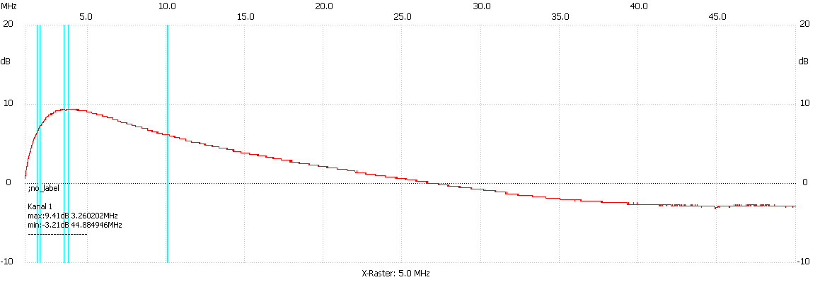

Ich poste gleich noch was zu den verwendeten Filterspulen.
Also, die verwendete Filterspule hat im Originalzustand zwei Wicklungen.
Bei max. rausgedrehtem Topf eine f(res) von ca. 9MHz.
11Wdg. : 11 Wdg.
ca. 50µH : ca. 50µH
AL ca. 26nH/N^2 (Topf mitte)
Im Anhang eine mit dem NWT aufgenommene Übertragungskurve (beidseitig
mit 1k5 abgeschlossen).
Wobei man noch anmerken sollte, dass aus dem NWT ca. 3Vpp rauskommen
(habe hinter den MMIC keine Dämpfungsglieder eingebaut).
Möglicherweise treibt das das Ferritmaterial in die Sättigung?
> Wobei man noch anmerken sollte, dass aus dem NWT ca. 3Vpp rauskommen> (habe hinter den MMIC keine Dämpfungsglieder eingebaut).> Möglicherweise treibt das das Ferritmaterial in die Sättigung?
3Vpp sind etwa 4-5mW.
Wäre das Dämpfungsglied vor dem MMIC nicht sinnvoller?
Ich denke, es gehören mehr als die paar mWs dazu, um einen offenen Kern
in die Sättigung zu treiben.
Aus deinem Bild 'Filterspulentopf' werde ich nicht schlau.
Mit dem NWT gemessen. Wie kommst du an 1k5 Abschluss?
73
Wilhelm
Wilhelm S. schrieb:> 3Vpp sind etwa 4-5mW.
Komme eher auf 23mW ( Usin = Upp / (2 * 2^.5); P=U^2/R ) - oder?
"vor" = vor dem MMIC-Eingang?
> Ich denke, es gehören mehr als die paar mWs dazu, um einen offenen Kern> in die Sättigung zu treiben.
Da kenne ich mich bisher nicht aus, war nur eine Vermutung.

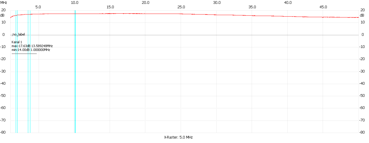

> Aus deinem Bild 'Filterspulentopf' werde ich nicht schlau.> Mit dem NWT gemessen. Wie kommst du an 1k5 Abschluss?
Messaufbau im Anhang.
(hat nichts mit dem TP-Filter zu tun, einfach die Übertragungsfunktion
der Originalfilterspule)

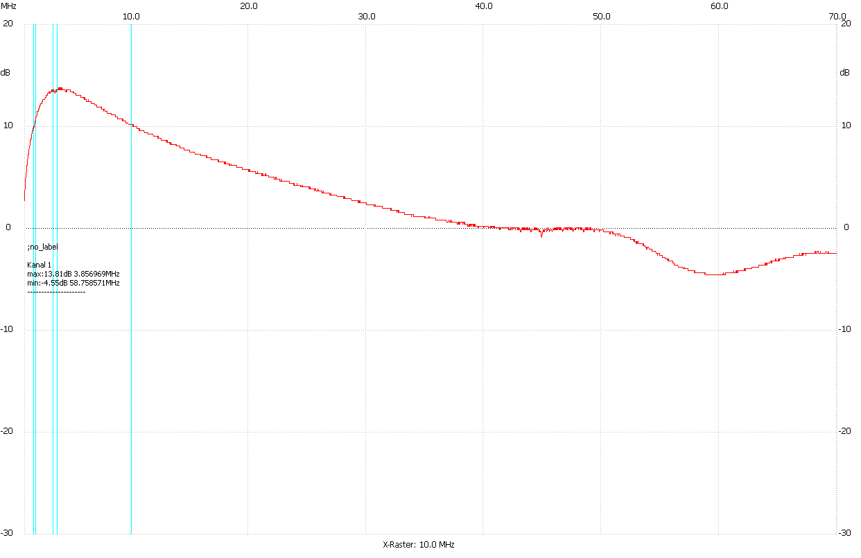

Irgendwie passt die Durchlasskurve nicht zur Schaltung. Wo soll da ein
Gewinn herkommen? Wenn beim NWT der Ausgang direkt auf den Eingang
gelegt wird, kommt dann eine Gerade bei 0dB raus? Kann sich die Software
um 20dB verrechnen?
Daniel h. C. schrieb:> 45 Wdg. : 45 Wdg.>> ca. 50µH : ca. 50µH>> AL ca. 26nH/N^2 (Topf mitte)
Korrektur, es sind 45 Wdg. : 45 Wdg. auf der Filterspule (nicht 11:11
wie oben geschrieben).
B e r n d W. schrieb:> Irgendwie passt die Durchlasskurve nicht zur Schaltung. Wo soll da ein> Gewinn herkommen? Wenn beim NWT der Ausgang direkt auf den Eingang> gelegt wird, kommt dann eine Gerade bei 0dB raus? Kann sich die Software> um 20dB verrechnen?
Schau mal im Anhang. So sieht es aus, wenn Eingang und Ausgang direkt
verbunden sind.
Das Gerät ist noch nicht kalibriert.
Hallo zusammen.
Ich glaube, da haben wir aneiander vorbei gesprochen.
Als MMIC habe ich einen Miniverstärker (alá MSA85...) verstanden.

> Schau mal im Anhang. So sieht es aus, wenn Eingang und Ausgang direkt> verbunden sind.> Das Gerät ist noch nicht kalibriert.
Kein Wunder, daß Bernd an den Ergebnissen zweifelt. Aus einem passiven
Teil einen Gewinn zu erzielen...
Ohne Kalibrierung beim NWT sind doch alle Anzeigen Schall und Rauch.
Warum hast du es nicht gemacht? Fehlende Messmittel, 40dB
Dämpfungsglied?
Woran scheitert es?
Nur einmal machen, und eigentlich Ruhe für immer.

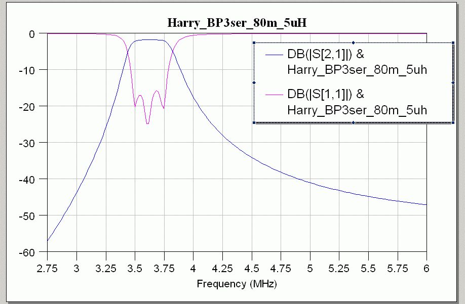

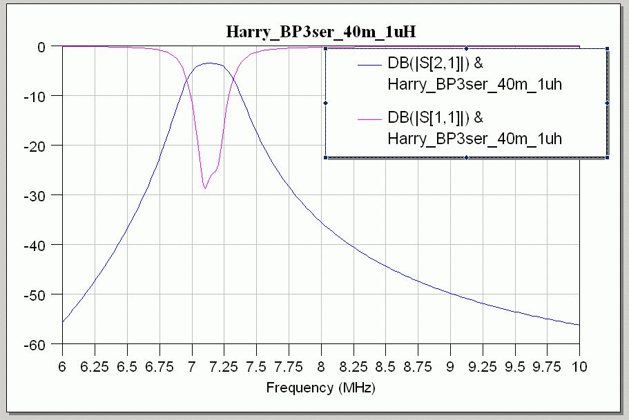

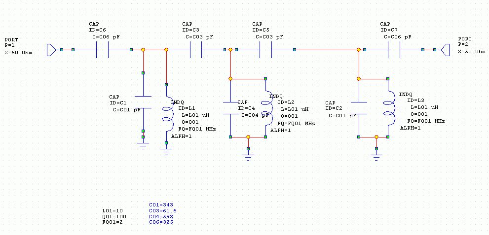

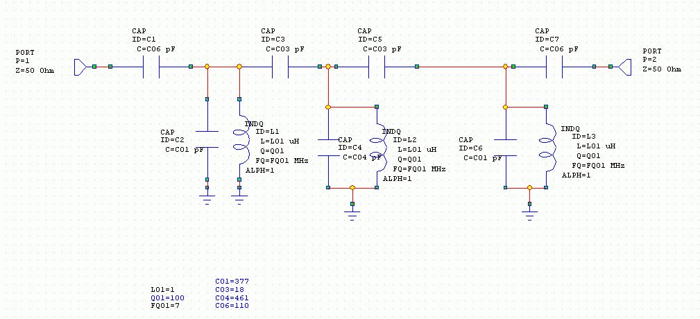

Bzgl. deiner Filter habe ich mir schon mal ein paar Gedanken gemacht.
Natürlich alles 50 Ohm-Technik. Anbei mal einen Gedanken für 80m.
Mir gefällt es nicht ganz, weil die Lowpass Seite so miserabel ist.
Nicht wundern über das niedrige L, mit grösseren Werten wird es nicht
besser.
Ein Hochpass davor wäre eine Möglichkeit. Vielleicht weiss jemand eine
bessere Struktur..??
73
Wilhelm

Zuerst mal, habe den Konverter mit einem Resonanzkreis symmetrisch auf
50 Ohm ausgekoppelt und einen ersten Test mit Langdrahtantenne
unternommen.
Auf 160m war leise eine einsame CW-Station vernehmbar. Ansonsten schien
das Band leer.
Auf 80m konnten etliche CW- und SSB-Stationen aufgenommen werden. Leider
schwingt der Quarz vom Produktdetektor des 30m-Rx oberhalb der
Filterfrequenz, dadurch war der SSB-Empfang falsch rum. Ich bin sicher,
ansonsten hätte man trotz der recht schmalen Quarzfilter-Bandbreite von
etwa 1kHz tatsächlich einiges davon verstehen können.
Die CW-Stationen konnten sauber getrennt aufgenommen werden, wo sie
nicht zu dicht "standen".
Allerdings war die eine oder andere CW-Station heftig übersteuert.
Am Eingang des Konverters war ein 50-Ohm-R gegen GND angebracht. An
diesen wurde über 15pF die Langdrahtantenne eingekoppelt (nur für 80m).
Trotz dieser Massnahme waren wie gesagt einige CW-Sender heftig
übersteuert.
Erkennbare Intermodulationsprodukte von MW her (schraddelige Musik o.ä)
konnte ich keine ausmachen. Einen direkten Hinweis auf eine
Übersteuerung des Konvertermischers hat sich gestern Abend bei dem
Versuch nicht gezeigt, so man das rein über die Ohren feststellen
konnte.
Was mich sehr positiv überrascht hat, ist die gute Stabilität des
LC-VFOs.
Von dessen Seite sind keine spontanen Driften o.ä. hörbar gewesen. Die
Frequenzstabilität nach einer Warmlaufphase war in jedem Fall mehr als
ausreichend.
Das nur schon mal in den Raum gestellt, denke, es dürfte den einen oder
anderen hier interessieren.
Ein kurzer Nachtrag.
Im 80m-Band existiert derzeit, wie von Bernd schon vorhergesagt, eine
recht ausgeprägte Pfeifstelle durch den VFO des 30m-RX. Man kann den Ort
der Pfeifstelle aber durch Ändern der f des 30m-Rx ebenfalls ändern
(verstopft also keinen f-Bereich unwiederbringlich). Wahrscheinlich
lässt das Pfeifen noch stark nach, wenn beide Geräte in abgeschirmten
Gehäusen untergebracht sind (derzeit zwei Platinen nebeneinander über
einzelne unabgeschirmte Leitungen verbunden).
Zum anderen habe ich gestern einige Störungen auf 160m wahrgenommen, die
wahrscheinlich von MW herrühren (Kreuzmodulationen!?).
Das noch der Vollständigkeit halber angemerkt.

Wilhelm S. schrieb:> Ich glaube, da haben wir aneiander vorbei gesprochen.> Als MMIC habe ich einen Miniverstärker (alá MSA85...) verstanden.> Was hast du gemeint?
Auch einen MMIC - Bezeichnung MSA0786
> Aber das mit dem Pegel (3Vpp) hat mir keine Ruhe gelassen.> Mehr als 20 mW, das konnte ich nicht glauben!> Meinen Krempel herausgeholt und gemessen:> Ergebnis: ca. +3dBm also ca. 2mW von 1Mhz bis 150 MHz mit leichten> Schwankungen.
Bei mir schwankt die Verstärkung vom MMIC mit der Betriebsspannung
zwischen 4,5V und 5,3V um ca. 12dB. Ich versuche mal, den Schaltplan zu
finden, nach dem der NWT aufgebaut wurde (die Daten dazu sind leider mit
meiner alten HD untergegangen).
Mein bisheriger Aufbau müsste auf die Schnelle gesagt in etwa so sein,
nur ohne die Dämpfungsglieder:
http://sp9xuh.pl/moja_strona/nwt7/nwt7_duzy_sch.jpgWilhelm S. schrieb:> Kein Wunder, daß Bernd an den Ergebnissen zweifelt. Aus einem passiven> Teil einen Gewinn zu erzielen...

> Bzgl. deiner Filter habe ich mir schon mal ein paar Gedanken gemacht.> Natürlich alles 50 Ohm-Technik. Anbei mal einen Gedanken für 80m.> Mir gefällt es nicht ganz, weil die Lowpass Seite so miserabel ist.> Nicht wundern über das niedrige L, mit grösseren Werten wird es nicht> besser.> Ein Hochpass davor wäre eine Möglichkeit. Vielleicht weiss jemand eine> bessere Struktur..??
Du hast völlig recht, die Filterung ist nicht gut. Habe noch ein, zwei
Sachen zum Thema.
Posting dazu folgt...
Wilhelm S. schrieb:> Daß Nr. 1 nicht auf mehr als -40dB kommt ist ungewöhnlich.> Nach meiner Erfahrung geht so etwas bis >30MHz immer deutlich abwärts;> irgendwann kommt es dann wieder hoch, aus welchen Gründen auch immer.> Manhattan Style, die Spulen sehen sich...?
Wenn man das TP-Filter beim Messen an beiden BNC-Buchsen erdet (statt
nur an der Eingangsbuchse), verläuft die Kurve ab 10MHz übrigens etwa
20dB tiefer.
Und wenn man den GND an der Filterspule nicht verbindet, sondern jede
Seite zu ihrer Buchse führt? Dann kommt vermutlich die echte Kurve zum
Vorschein.
B e r n d W. schrieb:> Und wenn man den GND an der Filterspule nicht verbindet
Meinst du mit GND der Filterspule das Weisblechgehäuse?
Von den Spulenanschlüssen selber liegt ja keiner auf GND.
In dem Schaltplan waren sie zumindes noch verbunden:
Beitrag "Re: einfacher Konverter 160m/80m nach 30m"
Dann sind die jetzt getrennt und es gibt keine Erdschleife mehr.
Dachte, du meinst die FS im TP-Filter.
B e r n d W. schrieb:> Dann sind die jetzt getrennt und es gibt keine Erdschleife mehr.
Gute Idee, werde gleich einen Durchlauf ansetzen.

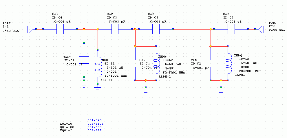

Zwei Roofing Filter mit kritisch gekoppelten Resonanzkreisen für 160m
und 80m könnte man ja prinzipiell auch parallel vor den Konverter
schalten, weil sie sich im Grunde kaum beeinflussen (sagt jedenfalls
eins der elektronischen Jahrbücher, aus dem auch das Filter weiter oben
stammt).
Wobei ich das lieber erst mal durchsimulieren möchte (die Ls sind ja
z.B. nur durch die Eingangs-/Ausgangs-Cs voneinanden entkoppelt).
Daniel h. C. schrieb:> Zwei Roofing Filter mit kritisch gekoppelten Resonanzkreisen für 160m> und 80m könnte man ja prinzipiell auch parallel vor den Konverter> schalten, weil sie sich im Grunde kaum beeinflussen (sagt jedenfalls> eins der elektronischen Jahrbücher, aus dem auch das Filter weiter oben> stammt).>> Wobei ich das lieber erst mal durchsimulieren möchte (die Ls sind ja> z.B. nur durch die Eingangs-/Ausgangs-Cs voneinanden entkoppelt).
Hm, eine Simu auf die Schnelle gibt dem EJ recht, kann man wohl so
machen...

Zu den beiden Durchlasskurven:
Mit eingedrehtem Kern ist die Amplitude höher. Für eine Quellimpedanz
von 1,5k ist vermutlich die Induktivität zu niedrig. Bei einer weiteren
Verdoppelung der Induktivität würde vermutlich das Signal weiter
ansteigen. Außerdem sieht es so aus, als ob in Richtung hoher Frequenzen
die Verluste des Kerns rasch zunehmen. Waren das zuvor 455kHz Filter?

Die Sache mit dem Dip- Duplexer würde ich nicht machen. Ich habe so
etwas
zwar weder gerechnet noch gebaut; es gefällt mir irgendwie nicht.
Lieber gleich einen vernünftigen Bandpass!
Von W. Hayward (W7ZOI) und D. DeMaw (W1FB, SK) hat es mal vor vielen
Jahren die Beschreibung eines Empfängers gegeben, bei dem das
Eingangsfilter
aus einem mehrpoligen Hoch- und anschliessend einem mehrpoligen Tiefpass
bestand. Die Schaltung habe ich bestimmt noch, ich weiss sie im Moment
nicht
zu finden. Muss ich mal noch ein bisschen suchen.
Die Sache mit dem Roofingfilter kannst du vergessen!
1. Ohne Werte wertlos; man könnte sie aber mal berechnen.
2. 2-Kreisfilter sind meistens etwas schlapp.
3. Auf beiden Bändern ca. 10% Bandbreite. Das bekommt man mit so einer
Hochpunktkopplung schlecht auf die Beine. Es soll doch ein Bandpass
sein
und kein Scheunentor. Du möchtest doch einen ordentlichen Bandpass
und nicht schon am Bandanfang (DX-Fenster) und am Bandende
einige dB Dämpfung haben.
Hast du RF-SIM oder kannst du LT-Spice? Dann rechne mal und du wirst
sehen...
Ich habe mir den Kram weiter oben nicht umsonst ausgedacht.
Betr.: Bild 'Filterspule wahre Natur'
Sollte das nicht ein Tiefpass sein?

Na, da habe ich wohl nachgedacht und geschrieben, und ihr habt gemacht.
@ Daniel
Gib doch bitte mal die Werte des Roofing-Filters.
Das möchte ich doch mal nachrechnen. Wie gross ist die
Einfügedämpfung?
@ Bernd
Welchen Oszillator meinst du in deinem Beitrag von 22.02Uhr?
73
Wihelm

Beitrag "Re: einfacher Konverter 160m/80m nach 30m"> ... Außerdem sieht es so aus, als ob in Richtung hoher Frequenzen> die Verluste des Kerns rasch zunehmen. Waren das zuvor 455kHz Filter?
Eine berechtigte Frage. Die Filterspulen stammen aus einem
Restpostensortiment. Habe ca. 20 stück von der Sorte. In einem
Oszillator schwingt so ein Filter auf 6 bis 9MHz, je nach Topfhöhe.
Hatte mich deshalb gefreut, dass es keine 455kHz-Filter sind (obwohl wg.
der recht hohen Wdg.-Zahl vermutet). Wenn man bedenkt, dass im Betrieb
eventuell noch ein C parallel geschaltet wird, könnte es schon für
455kHz konzipiert sein (wenn ja, schade).

> Die Sache mit dem Dip- Duplexer würde ich nicht machen. Ich habe so> etwas> zwar weder gerechnet noch gebaut; es gefällt mir irgendwie nicht.
Mir auch nicht!
> Lieber gleich einen vernünftigen Bandpass!> Von W. Hayward (W7ZOI) und D. DeMaw (W1FB, SK) hat es mal vor vielen> Jahren die Beschreibung eines Empfängers gegeben, bei dem das> Eingangsfilter> aus einem mehrpoligen Hoch- und anschliessend einem mehrpoligen Tiefpass> bestand. Die Schaltung habe ich bestimmt noch, ich weiss sie im Moment> nicht> zu finden. Muss ich mal noch ein bisschen suchen.
Würde mich auch mal interessieren!
Vier LC-Kreise könntens schon sein :-)
> Betr.: Bild 'Filterspule wahre Natur'> Sollte das nicht ein Tiefpass sein?
Jain, es ging zuerst um den 7-poligen TP. weil der relativ schlecht
abschneidet, hatte ich mal eine Filterspule wie im TP als L verwendet an
den NWT geklemmt.
> http://www.sherweng.com/documents/Present-dayReceivers-sm.pdf
Super, danke für den Link!!!

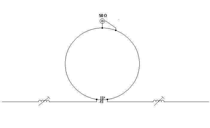

Sags nicht zu laut, im Anhang eine kleine Skizze. Hat zwar nichts mit
dem aktuellen Projekt zu tun, aber mir kam folgende Frage in den Sinn.
Was passiert eigentlich, wenn man an einer Loopantenne jeweils rechts
und links vom Drehko einen Dipol anschließt?
Der Dipol ist ja vor allem eine Antenne für das elektrische Feld. Und
das elektrische Feld ist bei der Loop um den C rum am stärksten
ausgeprägt (so mein Gedankengang).
Außerdem kann man den Dipol ja längs und quer zur Loop ausrichten, was
sicher die Abstrahlcharakteristik noch verändern kann.
In jedem Fall wird der Dipol zum C beitragen. So gesehen könnte man
vielleicht sogar durch geschicktes Abstimmen der Baugrößen den C durch
den Dipol ersetzen!?
So viel dazu ;O)
Viele Grüße!

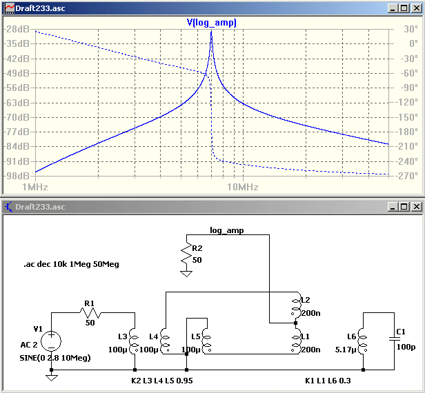

Wilhelm S. schrieb:> Gib doch bitte mal die Werte des Roofing-Filters.> Das möchte ich doch mal nachrechnen. Wie gross ist die> Einfügedämpfung?
Einfügedämpfung Null. Wollte es nur mal theoretisch klären.
Bauteilparameter habe ich aus einer alten Liste für den Praktiker. Dort
sind keine L.-Werte genannt, sondern nur die Windungszahlen. Habe daraus
die L-Werte berechnet, aber dadurch sind die parasitären Cs der Ls nicht
mehr in der Rechnung, nehme ich an (daher das Offset).
Poste die vorliegenden Werte gerne später.
Gemeint ist aber in jedem Fall das Schaltbild hier?
https://www.mikrocontroller.net/attachment/270479/Roofing_Filter_80m_160m_CR_parallel.PNG
>> das ist ein Oberwellen-Oszillator.>> Beitrag "Re: einfacher Konverter 160m/80m nach 30m"> Bei einem Quarzoszillator könnte ich mir das auch gut vorstellen,> aber bei einem LC-Kreis?
Asche auf mein Haupt, ich den fehlenden Quarz übersehen.
Ich versuch mich trotzdem mal mit einer Erklärung:
Im Prinzip steht schon da, dass mit C6 abgestimmt wird. Die Annahme,
dass ein Oszillator auf der Resonanz des Schwingkreises oszilliert, ist
nicht ganz richtig. Wenn man am Oszillator irgendwo den Signalweg
auftrennt und ein Signal einspeist, würde der Oszillator bei der Phase
0° schwingen, falls die Schleifenverstärkung >=1 beträgt. Der
Schwingkreis am Emitter beeinflusst die Phase des Rückgekoppelten
Signals und kann somit die Frequenz ein klein wenig hin- und herziehen.
Der Schwingkreis hat einen weiteren Vorteil. Verglichen mit dem sonst
üblichen Source-Widerstand fällt die Bedämfung wesentlich geringer aus,
wodurch sich die Schwingamplitude erhöht.
In Mittelstellung von C6 sollte die Frequenz am Emitter mit der Frequenz
des Oszillator-Schwingkreises übereinstimmen. Damit entfernt der
Source-Schwingkreis Oberwellen und die Treiberstufe bekommt einen
sauberen Sinus geliefert.

>>> Beitrag "Re: einfacher Konverter 160m/80m nach 30m"> Ich versuch mich trotzdem mal mit einer Erklärung:
Ist dir aufgefallen, dass dies eine ganz normale, popelige
Drossel ist, 100uH laut Bauteilliste.
Wenn du die zu einem Schwingkreis mit dem 100pF Drehko
zusammenschaltest,
- die paar pF für das Kreis-C übersehe ich mal geflissentlich - kommst
du
bei ca 50kHz aus, ansonsten ja noch tiefer.
> Der Schwingkreis hat einen weiteren Vorteil. Verglichen mit dem sonst> üblichen Source-Widerstand fällt die Bedämfung wesentlich geringer aus,> wodurch sich die Schwingamplitude erhöht.
Das wird stimmen, denn dem FET steht etwas mehr Strom zu.
> In Mittelstellung von C6 sollte die Frequenz am Emitter mit der Frequenz> des Oszillator-Schwingkreises übereinstimmen. Damit entfernt der> Source-Schwingkreis Oberwellen und die Treiberstufe bekommt einen> sauberen Sinus geliefert.
Das glaube ich nicht, da 'schwingkreist' ja nichts auf der
Originalfrequenz!
Den einzigen Sinn kann ich mir darin vorstellen, dass der Pegel über
die Frequenz vielleicht konstanter ist.
Der Ersteller der Schaltung wird dabei ja schon etwas gedacht haben.
Du bist ja der Meister in LT-Spice. Geht das nicht zu berechnen; ich
weiss, Oszillatoren sind schwierig.
Für die 50kHz reichte ein Taschenrechner. ;-)
Nix für ungut...

Ich habe mal angefangen, dein Doppelfilter nachzuempfinden.
Die Werte stehen erst auf dem Papier.
Dass du die Filter am Eingang einfach parallel schalten willst, ist ja
schon
klar. Am Ausgang auch? Dimensionierst du auf 1,5 kOhm?

> da 'schwingkreist' ja nichts auf der Originalfrequenz!
Da hast du wieder mal recht! Die 100µ sind wieder im Text versteckt.
Nehmen wir trotzdem den Festkondensator 470pF dazu, zusammen sind das
ca. 500pF. Dies ergibt eine Resonanzfrequenz von 700 kHz. Also keine
Resonanz und die Abstimmung wirkt in den Hauptschwingkreis. Gefiltert
wird auch nicht.
>> wodurch sich die Schwingamplitude erhöht.> Das wird stimmen, denn dem FET steht etwas mehr Strom zu.
Mehr Strom möchte ich bezweifeln, denn eine höhere Amplitude bewirkt
eine negativere mittlere Gatespannung durch die Diode VD1. Bei der GA101
handelt es sich um eine Germanium Spitzendiode. Die wird früher leitend
als die Gate-Source Diode.
Ich hoffe, wir kommen jetzt der Sache langsam näher.

Wilhelm S. schrieb:> ....Schaltung aus einem mehrpoligen Hoch- und anschliessend> einem mehrpoligen Tiefpass bestand....
Schaltung gesucht und gefunden:
http://pe2bz.philpem.me.uk/Comm/-%20ARRL/Build-Service-Design/Receivers/90hb3008-HighPerfCommRecvr.pdf
Bild 15 in diesem Artikel.
Ein separates Bild habe ich nochmal drangehangen.
Ich habe es mir dann im Buch selbst nochmal zu Gemüte geführt.
Diese Exemplar hatte ich.
Ich habe es durchgerechnet; bloss nicht nachbauen. Da stimmt nichts!
Muss man wohl noch ein bisschen rechnen (lassen). Das sollte aber
doch hinzubekommen sein.
73
Wilhelm

Ansonsten besitzt der NWT jetzt eine 5V-Stabilisierung.
Nach Messungen mit dem Oszilloskop im x10-Bereich stellt sich heraus,
dass ohne Dämpfungsglied ein Pegel von ca. 1V RMS aus dem NWT rauskommt
(gemessen bei 2MHz).
Der Eingang liegt jetzt fest auf 50 Ohm (mit den wahlweise 1k5 war mir
etwas wackelig - wenn auch sehr praktisch zum transformatorlosen
Filtervermessen).

Hallo Wilhelm,
Danke für das Posting!
Schon mal ganz kurz vorab ein paar Infos.
Wilhelm S. schrieb:> 10Mhz ist klar.> Astimmbereich? Ganz wichtig!> Bandbreite, nur CW oder auch SSB, was ja für 30m sinnlos wäre.> LSB und USB?> Wie aufgebaut?
Abstimmbereich 10.105 bis 10.145 MHz.
Nur CW - Filterbandbreite ca. 600Hz - derzeit nur USB
Aufbau Manhattan Style.
Im Anhang die Schaltbilder. Das Schaltbild von der Kaskode folgt.
Wilhelm S. schrieb:> http://www.kitsandparts.com/612mixera2.php
Danke für den Link. Im Grunde ist es fast der gleiche Aufbau wie bei
mir, nur mit Quarz-VFO und anderem Band (und natürlich ohne TP-Filter).
Später noch mehr zum Thema...
Ich wünsche dir ein schönes Wochenende!
Auch an Bernd und Jörg, falls sie dies lesen!
Daniel h. C. schrieb:> Abstimmbereich 10.105 bis 10.145 MHz.
Dann lohnt aber der Konverter kaum, denn der erfasst ja nicht
einmal den kompletten CW-Bereich von 80 m.
Danke danke, ebenso!
> Dann lohnt aber der Konverter kaum, denn der erfasst ja nicht> einmal den kompletten CW-Bereich von 80 m.
Da hast du vollkommen recht, Jörg.
Jetzt verstehe ich erst den Ansatz von Daniel, dass er die Konverter
abstimmbar laufen lassen will.
Bzgl. 80m hast du dir mit 3.58MHz-Resonator natürlich selbst ins Knie
geschossen.. :-)
Ich denke, es ist sinnvoller, den Resonator-Oszi im RX auf freilaufend
zu
ändern, als sich mit einem freilaufenden, abstimmbaren Oszi in jedem
Konverter zu 'amüsieren'.
Aber ca. 50kHz Abstimmbereich sind einfach zu wenig.
Wie gesagt, ich würde es erstmal auf 7MHz probieren.
Ein 3,1 MHz Oszi wird wohl hinzubekommen sein.
Zu deinem Gedanken zur 'erweiterten' Loopantenne:
Ich denke, das geht nicht. Ein Teil wäre dann für das H-Feld zuständig,
der andere für das E-Feld. Ob das zusammen sinnvoll ist?
Schönes Wochenende an alle.

Genau, es ist kein Festfrequenzkonverter. Am Konverter wird grob
vorgestimmt und die Feinabstimmung findet am Rx statt.
Über die Pfeifstelle hatten wir oben schon ausführlich diskutiert.
AD9850 und 51 habe ich hier einige rumfliegen mit selbstprogrammierter
Frequenzsteuerung auf Atmega. Bequem in der Bedienung, aber leider keine
große Herausforderung (ein stabiler LC-Oszi dagegen schon - der analoge
Oszi klingt übrigens auch besser, finde ich, wobei das kein
ausschlaggebendes Kriterium ist).

Wilhelm S. schrieb:> Zu deinem Gedanken zur 'erweiterten' Loopantenne:> Ich denke, das geht nicht. Ein Teil wäre dann für das H-Feld zuständig,> der andere für das E-Feld. Ob das zusammen sinnvoll ist?
Man müsste das mal für verschiedene Loopgrößen und Drahtlängen bei
verschiedenen Frequenzen berechnen. Gibt es Dipolantennen mit einem
abstimmbaren Schwingkreis in der Mitte?

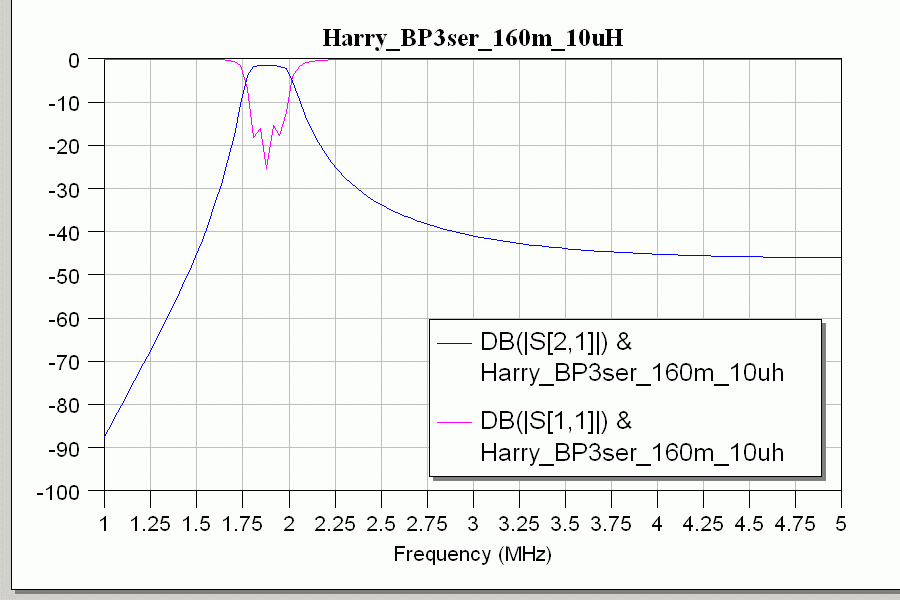

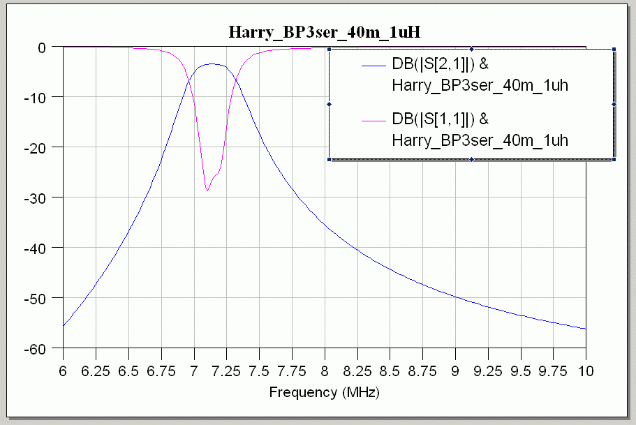

Die Sache mit dem Hochpass-Tiefpass habe ich nicht weiter verfolgt.
Ich bin dann hingegangen und habe 3-polige Bandpassfilter für die
Bänder 160m, 80m und 40m berechnet.
Die Bildchen anbei.
Ich hoffe, es hat geklappt; eins habe ich wohl 2mal hochegladen.
(Vielleicht kann das ja ein Moderator löschen?)
Alles 3-polig; ist zwar Mehraufwand, dafür aber Schluss, Aus, Ende
fertig.
Das 160m und das 80m sind mir wohl (?) gelungen, mit dem 40m Filter
bin ich auch nicht so ganz zufrieden.
Das sind alles nur 'Vorschläge' oder wie auch immer. Zumindest befindet
man sich mit den angegebenen Werte immer auf sicherem Terrain und vor
allen Dingen in den richtigen Regionen.
Das muss alles nicht aufs uH und pF eingehalten werden, aber das
Zusammenspiel sollte schon passen. Vor allen Dingen sollten die Ls schon
den entsprechenden Wert haben. Auch wenn du meinst, du hättest 2
Ringkerne gleich bewickelt, sie können sich gewaltig unterscheiden.
Das ist oft der Unterschied zwischen Gelingen oder nicht. (*)

Zu (*)
Bei Box73 Funkamateur gibt es ein LC-Meter zu kaufen, Preis ca. 40 EU.
Für den Preis kannst du nichts selber bauen. Danke für das Angebot Jörg,
deinen Quelltext zur Verfügung zu stellen.

Noch eine Anmerkung zu den Schaltbildern. Die Nummerierung ist etwas
erratisch, ich bitte um Entschuldigung.
Wilhelm S. schrieb:> Für den Preis kannst du nichts selber bauen.
Das ist richtig. Ich mag nur closed-source software nicht so sehr
(wenngleich ich sie im FA-VA3 nun auch habe). Außerdem hat mich
die Bedienung des originalen LC-Meters damals nicht so sehr überzeugt,
daher hatte ich mir meine eigene Version bauen wollen. Eigentlich
hatte ich auch gehofft, durch Verwendung von Reed-Relais statt des
mechanischen Schalters (kürzere Leiterführung) und eines modernen
Comparators den Wertebereich gegenüber dem Original zu vergrößern,
aber das hat nicht funktioniert. Naja, zumindest habe ich auf die
Weise ein Gerät mit Eintasten-Bedienung und automatischer Abschaltung.
Dank des (hier bei mikrocontroller.net gereiften) Universal-Testers
(„Transistortester mit AVR“) habe ich mittlerweile auch eine
adäquate Ergänzung für die größeren Bauteilwerte. Für die kleinen
Teile (die man für die HF-Basteleien braucht) wiederum ist der hier
gezeigte wirklich eine schöne Hilfe.

Ein Bildchen von meinem WSPR-Getöse, wie ich es schon angedroht
hatte....
Zur Erklärung:
Unten links die DCF-Uhr, in der Mitte unten das AD9850-China_board.
Oben rechts die PA mit Anschluss an die Antenne.
Diese gelb-blaue Teil ist mein ELEKTOR-Netzteil, das mich mittlerweile
seit mehr als 40 Jahren begleitet.
..und es dümpelt auf der Fensterbank....

Hallo Daniel

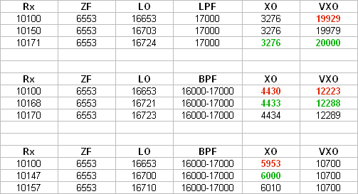

Ich hätte evtl. ein Mittel gegen die Pfeifstelle.
Du verwendest sowieso einen SA602 als Puffer für den 30m VFO. Schalte
einen Quarz mit 3,2768 MHz an den SA602-Oszillator und drehe ihn so hoch
als möglich (sind 3,278 möglich ??). Dann stelle den VFO auf einen VXO
mit 20 MHz um und versuche den bis 19,929 MHz runterzuziehen. Dann
hinter den SA602 ein 17 MHz Tiefpass, um nur das richtige Mischprodukt
durzulassen.
Die zweite Variante arbeitet mit der Summe aus 12,288 MHz und 4,433 MHz.
Beide Frequenzen können nach unten gezogen werden, jedoch wird statt des
Tiefpasses ein Bandpass-Filter benötigt.
Die dritte Variante arbeitet mit einem 6,0 MHz Resonator und einem 10,7
MHz Quarz. Resonatoren lassen sich wesentlich leichter und weiter ziehen
als Quarze. Auch hierfür wird ein Bandbass-Filter benötigt.
In der Tabelle Quarze.xls sind viele handelsübliche Quarze aufgelistet
und zwar in Form einer Matrix. Einmal wird die Summe aus zwei Frequenzen
gebildet, das andere mal die Differenz. Auf diese Weise kann man recht
schnell eine Frequenz finden, die sich aus der Summe oder der Differenz
zweier Quarze erzeugen läßt.
Dies kann nützlich sein für so eine Frequenzsynthese wie hier, es kann
sich aber auch um Frequenzen für VXO und Ladderfilter handeln.
Gruß, Bernd
Hallo Wilhelm,
Danke für die Schaltbilder und das Foto!
Komme leider jetzt erst dazu, die Sachen genauer zu sichten.
Wie du schon geschrieben hast, 160m und 80m sehen auf jeden Fall gut
aus!

Würdest du bei dem Aufbau eines Roofing Filters aus drei Schwingkreisen
empfehlen, jeden Schwingkreis in eine eigene Kammer zu packen?

Der Antennentuner selber ist nicht zu sehen, oder doch?
> Diese gelb-blaue Teil ist mein ELEKTOR-Netzteil, das mich mittlerweile> seit mehr als 40 Jahren begleitet.
Lustiges Gerät :)

Hallo Bernd,
Danke für die super Tabelle! Hatte selber schon überlegt, so etwas
anzulegen. Wenn man gerne mit Quarz- oder Keramikresonatoren VFOs baut,
sehr praktisch!!!
B e r n d W. schrieb:> Dies kann nützlich sein für so eine Frequenzsynthese wie hier, es kann> sich aber auch um Frequenzen für VXO und Ladderfilter handeln.
Unbedingt!!!
> Ich hätte evtl. ein Mittel gegen die Pfeifstelle...
Der Aufwand wäre natürlich schon ziemlich groß.

Im Moment habe ich einige Probleme mit dem Oberwellenfilter vom
30m-CW-Sender.
Das Filter selber ist so aufgebaut wie man es häufig bei QRP-Sendern
sieht, 5polig mit um 90 Grad gedrehten, kernlosen Luftspulen (im
vorliegenden Fall aus 1mm Silberdraht).
Wenn ich das Filter mit dem NWT vermesse, bringt es aber keine -40dB bis
zur ersten Rechteck-Oberwelle bei 30,3MHz (rechnerisch -45dB).
Überlege noch, woran es liegen könnte. Das Filter transformiert von 12,5
Ohm auf 50 Ohm. Darum wird das Signal vom NWT über ein Pi-Glied (-12dB,
50 Ohm nach 12,5 Ohm) eingespeist.
Möglicherweise liegt es auch am räumlichen Aufbau der Messkabel - wenn
man ein Kabel etwas anders legt, ändern sich die Werte schon.
Viele Grüße in die Runde!

> Würdest du bei dem Aufbau eines Roofing Filters aus drei Schwingkreisen> empfehlen, jeden Schwingkreis in eine eigene Kammer zu packen?
Keine Luftspulen oder Spulen auf Stiefelkörpern, die sich
'sehen' können.
Wenn es nicht sauber abgeschirmt ist, bringt es nur Ärger.
Den ganzen Palaver mit den Luftspulen und offen Kernen umgehst
du ganz einfach, indem du dir bei Reichelt ein paar Amidon Ringkerne
bestellst. Für die 'kurze Welle' Materialien '2, rot' und '6, gelb'.
Für deine Zwecke reichen ein paar T50 und T44 aus. Der Preis steht
in keinem Verhältnis zum Ärger, den du dir damit ersparst!
Sowohl für Tief- als auch für bandpassfilter.

Bzgl. 40m Filter:
Die prozentuale Bandbreite ist zu schmal!
Wenn man das Filter etwas breiter macht, sinkt auch die Einfügedämpfung.

Hallo Daniel
In Anlehnung an die Schaltung #11.3
http://www.agder.net/la8ak/m11.htm
An L4 und L5 wird ein symetrisches Signal erzeugt. Die Luftspulen L1 und
L2 sind 90° zueinander versetzt und koppeln nicht zueinander. Ohne
Schwingkreis in der Nähe sollte an der Anzapfung zwischen L1 und L2 kaum
ein Signal anliegen. Ein Schwingkreis in der Nähe, welcher zu einer der
beiden Koppelspulen stärker koppelt, erzeugt eine Unsymetrie mit einer
kräftigen Resonanz. Diese kann dann mit einem logarithmischen Verstärker
detektiert werden.
Gruß, Bernd
Hallo Bernd,
vielen Dank für den Link und die Simulation!!!
Interessanter Ansatz mit der Messbrücke!
Der PIC vom NWT4 hat drei Eingänge, zwei logarithmische und einen
linearen.
An einen von den logarithmische Eingängen kann man sicher gut das per
Diode gleichgerichtete Signal direkt anschließen.
Werde ich die Tage mal testen und das Ergebnis hier posten.
Ob man wohl einen Bereich von 1MHz bis über 50MHz mit einem einzigen
Spulensatz hinbekommt?
Viele Grüße!

Mein aktueller Aufbau funktioniert super im Bereich 10MHz bis 70MHz.
Mit Abstrichen funktioniert es bei Schwingkreisen mit hoher Güte bis
knapp unter 1MHz.
Jetzt fehlt noch ein zweiter Aufbau von 100kHz bis 10MHz oder so...
Noch mal Danke für den Link!

> Die Amplitude ist über den gesamten Drehko-Bereich alles> andere als konstant
Das ist bei der Messbrücke am NWT auch nicht unbedingt anders. Im Anhang
ein Sweep, wie es aussieht, wenn kein LC-Resonator in der Nähe ist.
(es folgen dann noch ein paar andere Bilder)

Im Anhang der Sweep von einem kleinen LC-Kreis mit Kern, dessen Spule
etwa 15mm von der Messspule entfernt ist.
(die Spulen bei allen Messungen immer jeweils in einer Linie)
Ich glaube, das passt schon irgendwie zu dem Bild, was ich vom
