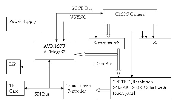

von e-d (Gast)
Rueckfrage schrieb:
> Geht das dann ohne FiFo im OV7670?
(In dieser Schaltung wird der 74LVC254 durch den MCP23S17 ersetzt!)
Der *254 soll als "Zwischenspeicher" die 8-bit Daten nur bei anliegendem
Href-Signal im Pixeltakt an das LCD senden(bzw. über SD-Webserver
streamen).
Ich verwende z.Z. ein SPI-TFT:
http://www.ebay.com/itm/311058563993
Die SCCB und OV7670 init sind im *.7z
Hauptproblem ist die Bereitstellung von XCK aus dem ESP07/12 o.ä.;

von Andreas S. (igel1)
@e-d:
> Ich habe meinen alten Rechner reaktiviert, um wenigstens etwas
> an Daten zu finden...
Vielen Dank für die Mühen - Dank Bildchen und Erklärung habe ich
nun schon deutlich mehr verstanden.
Trotzdem reicht's noch nicht 100%ig:
- Was meinst Du in Deinem Text mit "SD-Webserver"?
- Was genau macht der "&"-Baustein rechts in der Skizze?
Hattest Du das Ganze damals auch in die Realität umgesetzt?
Will sagen: funktionierte die Schaltung?
Und existiert sie vielleicht sogar noch?
Viele Grüße
Igel1
von e-d (Gast)
- schon sehr lange her:
http://de.images.search.yahoo.com/yhs/search;_ylt=A7x9UkyS5jFWDwoAhFUp4YlQ;_ylu=X3oDMTBsYWhiN2NvBHNlYwNzYwRjb2xvA2lyMgR2dGlkAw--?_adv_prop=image&fr=yhse-avg-1&va=AVR+Camera&hspart=avg&hsimp=yhse-1
Ist ein Teil hiervon:
http://www.esp8266.com/viewtopic.php?f=29&t=6069&sid=d52744b4d942a33f95693f5c32afa501#p31719
Der XCK wird vom Quarz des *mega abgegriffen, negiert(genormt) und als
XCLK der Cam zugeführt. Das von der Cam kommende Pixelclock und Href
wird mit dem "write" Signal "verundet", welches der *mega in der
Interupschleife durch Vsyn erzeugt.
Etwas umständlich erklärt, -aber klappt!
Anbei noch die Projekte( die ich nach selber Machart) für
stm32f103/207(407) ausprobiert hatte ..

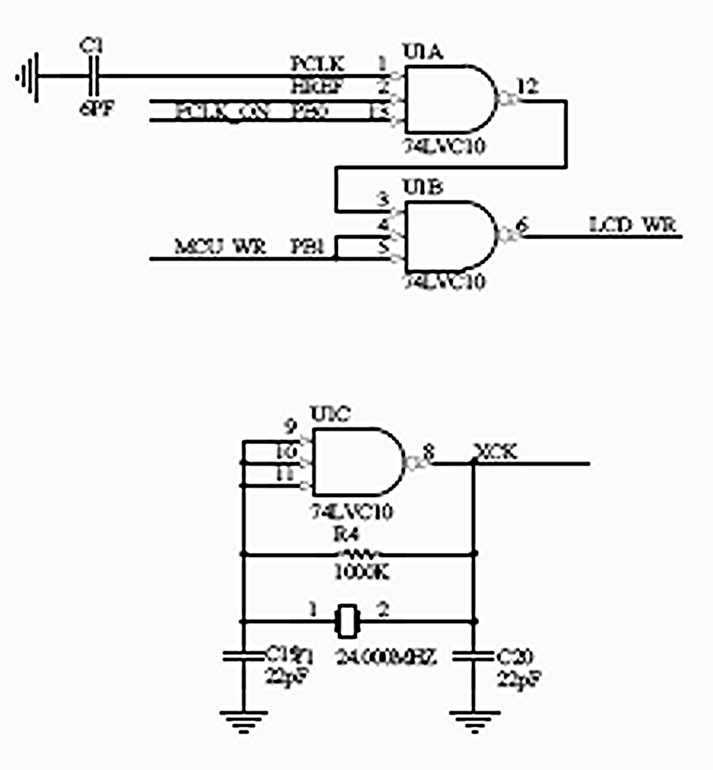

von e-d (Gast)
Nicht's zu danken!
Übrigens war nicht ich der "pathfinder", sondern GUANFU_WANG@126.COM.
-bei der Suche hat sich für mich auch ein neuer Aspekt ergeben(s.pic) ..
