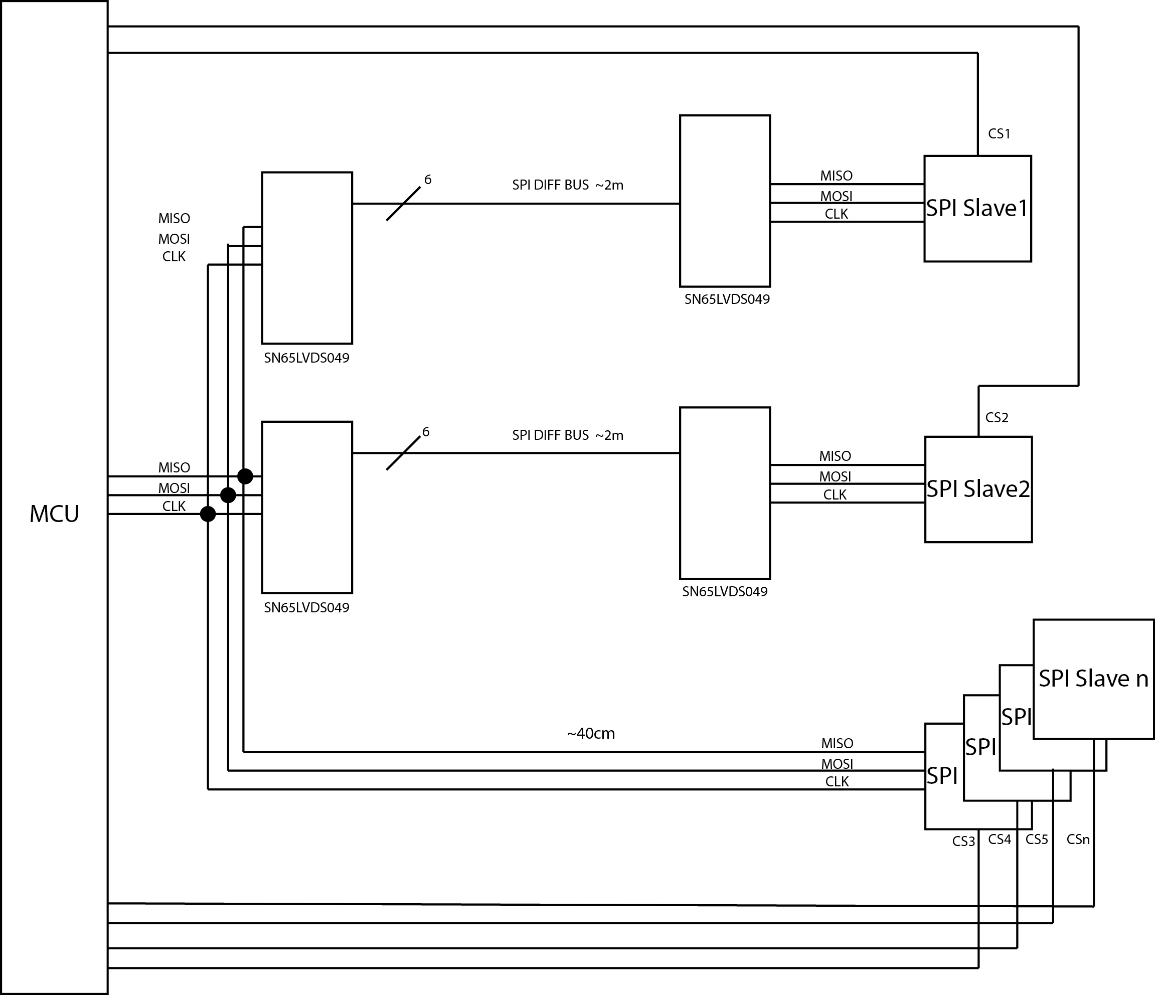

Ich bin gerade dabei für eine Applikation ein passendes SPI-Bus design
zu finden und würde dazu gerne eure Meinung hören. Vorweg ein paar
Daten:
Anzahl der SPI Slaves 9 Stk.
SPI CLK: 8MHz
Wie man der Zeichnung entnehmen kann werden zwei Slaves über ein jeweils
2m Kabel verbunden. Um die fehlerfreie Übertragung zu gewährleisten
würde ich für diese Verbindung gerne ein differentielles Signal
verwenden der SN65LVDS049
http://www.ti.com/lit/ds/symlink/sn65lvds049.pdf von TI könnte dazu
verwendet werden. Zur Sicherheit würde ich auch die Slaves mit ~40cm
Abstand mit dem diff Signal verbinden.
Offene Fragen:
kann es zu timing Problemen kommen wenn ich die CS Leitung nicht
differentiell übertrage?
Der SN65LVDS049 ist eigentlich für Point-to-Point Verbindungen gedacht,
weiß jemand ob man den auch in der Multidrop (BUS) Konfiguration
betreiben werden kann?
Wo muss der Widerstand für die Terminierung des Diff Bus plaziert
werden? Normalerweise bei dem Empfänger der am weitesten von der Quelle
entfernt ist. Ich habe aber zwei Empfänger die gleich weit entfernt
sind.
Ist die differentielle Übertragung bei den Slaves mit max 40cm Abstand
und 8MHz überhaupt erforderlich?
Ich bin für alle Änderungsvorschläge offen
Danke!

Das was du hier aufgemalt hast geht so nicht.
Siehe Abschnitt 9.2.2 in Bild 15 deines verlinkten Datenblatts, wie
Multidrop auszusehen hat. Beherzige insbesondere das "Minimize Stub
Lengths" im Bild.

Genau das habe ich schon befürchtet weil es sich in diesem Fall nicht um
einen klassischen Bus handelt sondern eher um eine Stern Topologie. Eine
andere Möglichkeit wäre für jeden der beiden Slaves die weiter entfernt
sind einen eigenen Driver/Receiver zu verwenden (sieh Bild) und die
Slaves die näher an der MCU sind direkt mit SPI zu verbinden. Bleibt
jedoch noch immer die Frage ob 8MHz SPI über max. 40cm zuverlässig
übertragen kann.
PCB hat vier lagen und SPI wird direkt über der GND plane geführt.
Ausgänge sind jeweils mit Widerständen in Serie um die Anstiegszeit zu
verringern. Eingänge haben einen ferrite-bead
