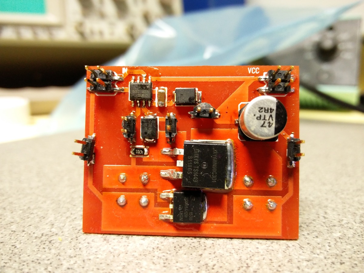

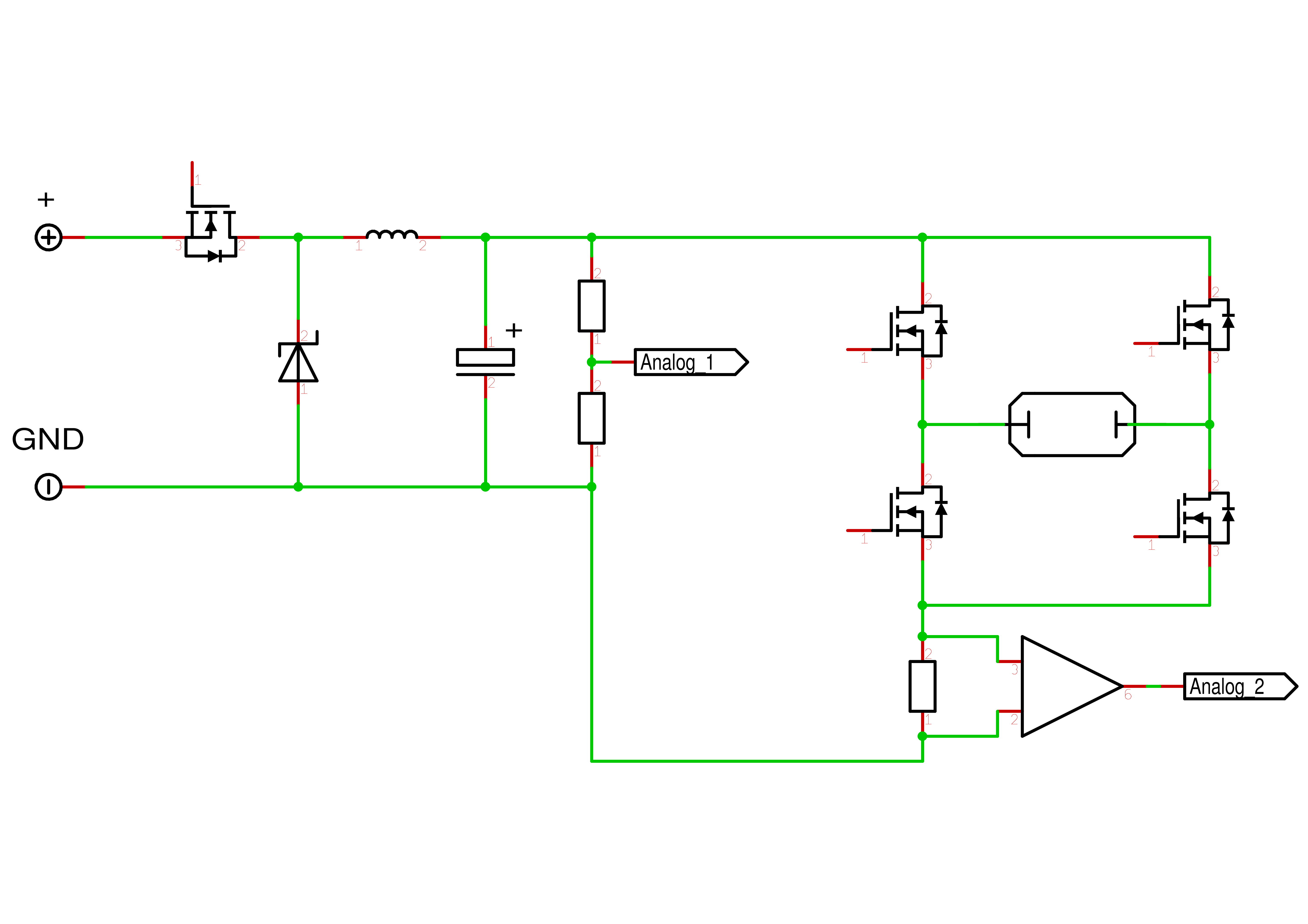

Hallo liebes Forum,
nach reichlichem Einlesen in die Topologie habe ich mich dazubewegt
einen Buck Converter zu realisieren.
Eckdaten:
Es soll ein asynchroner Buck aufgebaut werden. Er soll mit 350V DC
gefüttert werden. Maximalstrom soll 10A betragen.
Gesteuert per AT90PWM316 und IRS21850S Gate Driver.
IGBT ist der IXYA8N90C3D1, Diode GP2D005A120C.
Induktivitäten sind schon vorhanden:
http://pdf.datasheetcatalog.com/datasheet2/1/03qruu13wzadc6k8rco6sgz82ewy.pdf
4x C&D 1422455 - 2 in Serie jeweils parallel

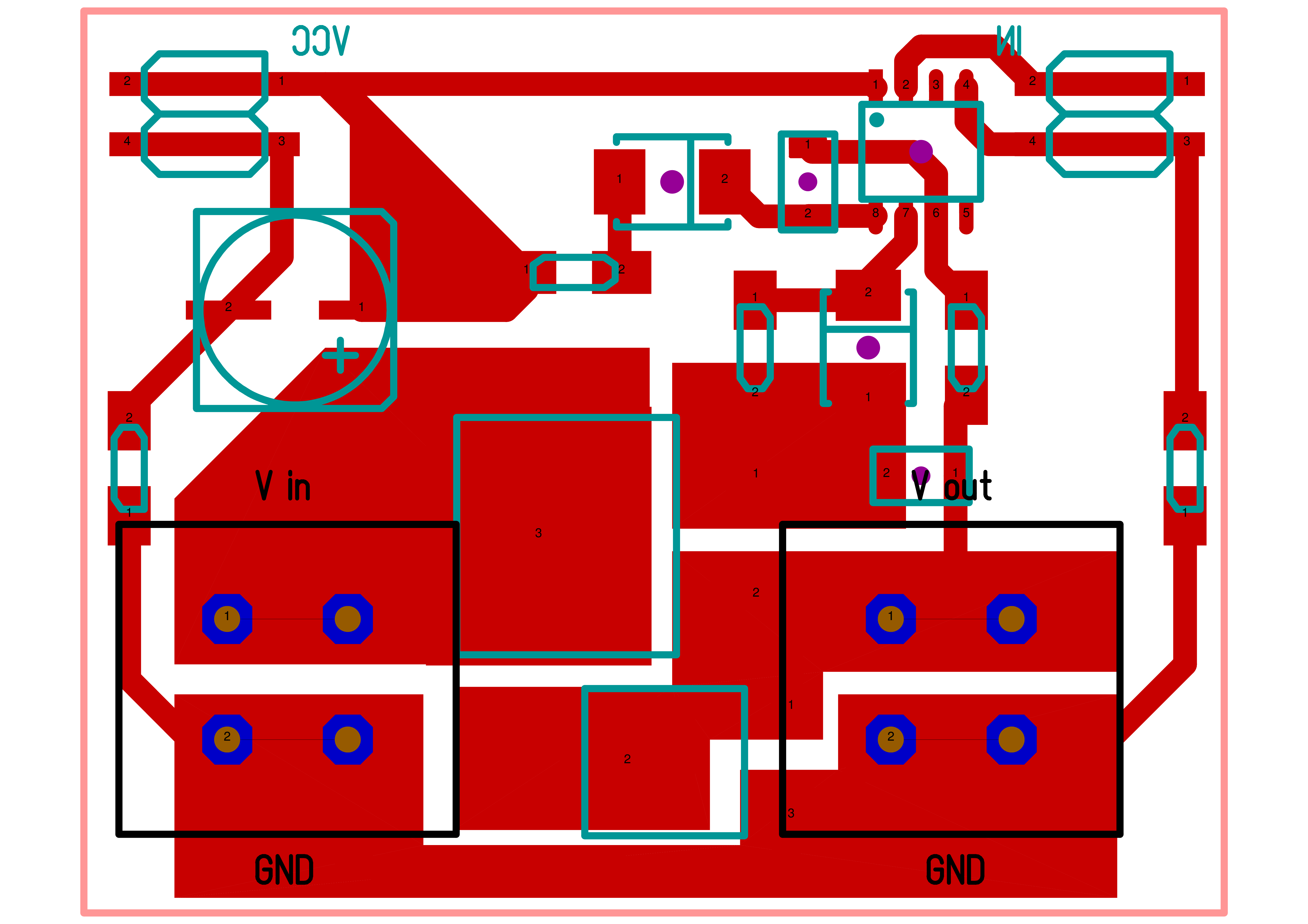

Ich habe gleich eine Platine fertigen lassen.
Schaltplan und Layout sind im Anhang.
Die Stiftleisten dienen zum Probieren verschiedenster Gate-,
Bootstrapwiderständen etc. (bis auf den Gatewiderstand sind alle
gejumpert - 0 Ohm).
Soweit so gut
Dann der erste Test: Funktioniert ;)

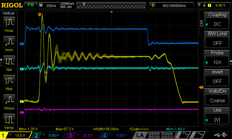

Je länger ich dann den Buck getestet habe, je mehr Probleme sind
aufgekommen:
Problem 1:
Überschwinger
Die Schaltung wurde mit 30V getestet, Gatewiderstand 10 Ohm.
Lastwiderstand 27 Ohm 10W.
Wie auf dem Bild Oszi1 (Kanal 1 - gelb) zu erkennen sind die
Überschwinger an der "Mittelanzapfung" also zwischen IGBT und Diode
doppelt so hoch wie die Eingangsspannung.
Kanal 3 ist die Ausgangsspannung (gefiltert mit 120 uF).
Kanal 1 die Steuerspannung vom uC.
Kann dieses Verhalten Probleme verursachen?
Problem 2:
Gate-Treiber stirbt
Nach einigen Versuchen haben bereits zwei Gate-Treiber aufgegeben. Was
mache ich da falsch?
Kann es an der fliegenden Verkabelung liegen, Masse?
Danke für die Antworten.
MfG.
Luca
#4327257
@ Luca Zechner (zeci18)
Sowas gibt es nicht.
> Er soll mit 350V DC
Ganz schön fett! hast du Erfahrungen in dieser Spannungs- und
Leistungsklasse?
Jaja. Ein volldigitaler DC/DC Wandler ist zwar nett, aber dazu sollte
man eher direkt dafür gedachte Controller nehmen. TI hat welche komplett
in Hardware (Digital Power Control) oder solche netten Controller wie
den Piccolo.
http://www.ti.com/lsds/ti/power-management/digital-power-control-solutions-overview.page
>http://pdf.datasheetcatalog.com/datasheet2/1/03qru...
Naja. Mehrfache Induktivitäten sind immer schlechter als eine passende
Drossel.
Du meinst, er raucht nicht sofort ab.
>Überschwinger
Wie und wo gemessen?
https://www.mikrocontroller.net/articles/Oszilloskop#Tastk.C3.B6pfe_richtig_benutzen
Kann sein.

OP #4327310
Vielen Dank für die Antwort
> Also für 15V und 1A könnte die Schaltung gerade noch funktionieren. Bei
> 350V in und beispielsweise 175V out bräuchtest du bei 220myH /10A schon
> 100KHz oder mehr. Bei solchen Leistungen unüblich. Dazu kommen noch die
> völlig ungeeigneten Drosseln. Zwar haben Garnrollenkerne immer eine
> gewisse Speicherfähigkeit, aber deine Drosseln wären ja schon bei reinem
> DC hart am Limit.
Sorry die Leistungsangaben hätte ich etwas genauer spezifizieren sollen:
Der Buck soll im Bereich 20-70V agieren (Entladungslampe).
Bis ca 40V sollten 10A lieferbar sein. Danach liegen max. 7A an.
Auf gut deutsch 400W fließen darüber.
Drosseln sind schon vorhanden, daher leider nicht austauschbar.
> Der IGBT soll doch im Dpak nicht etwa 10A vertragen?
Wir sind hier bei einem Dutycycle von <50% daher kann der IGBT mehr ab.
#4327317
@Luca Zechner (zeci18)
Also eine Stromregelung.
Auch nicht wenig.
Aber nur bei passender Kühlung! 10A*2V*50%=10W. Die kriegt man von der
Platine nicht runter.
OP #4327331
Genau die Regelung übernimmt der uC aus Strom- und Spannungsmessung.
Dutycycle beträgt maximal 20-30% d.h. max 6W.
Kühltechnisch werden natürlich Thermal-Vias mit ordentlich Kupferfläche
eingeplant (evtl SMD Kühlkörper). Und falls alle Stricke reißen als THT
mit Kühlkörper.
MfG.
